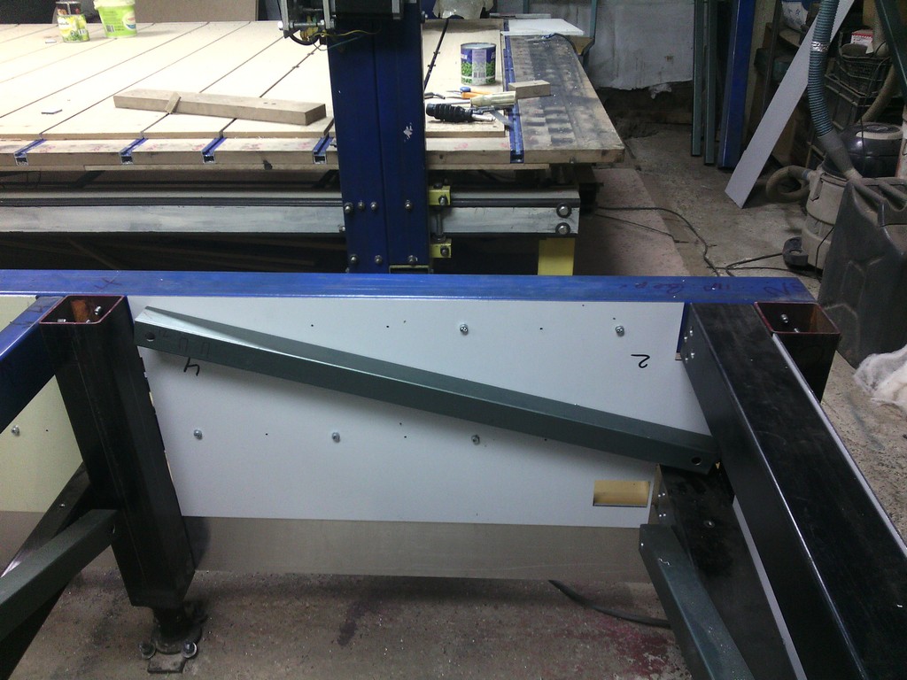

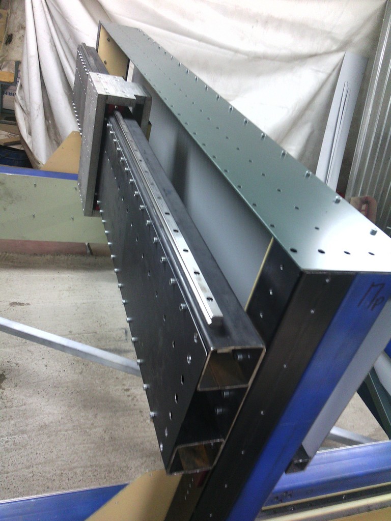

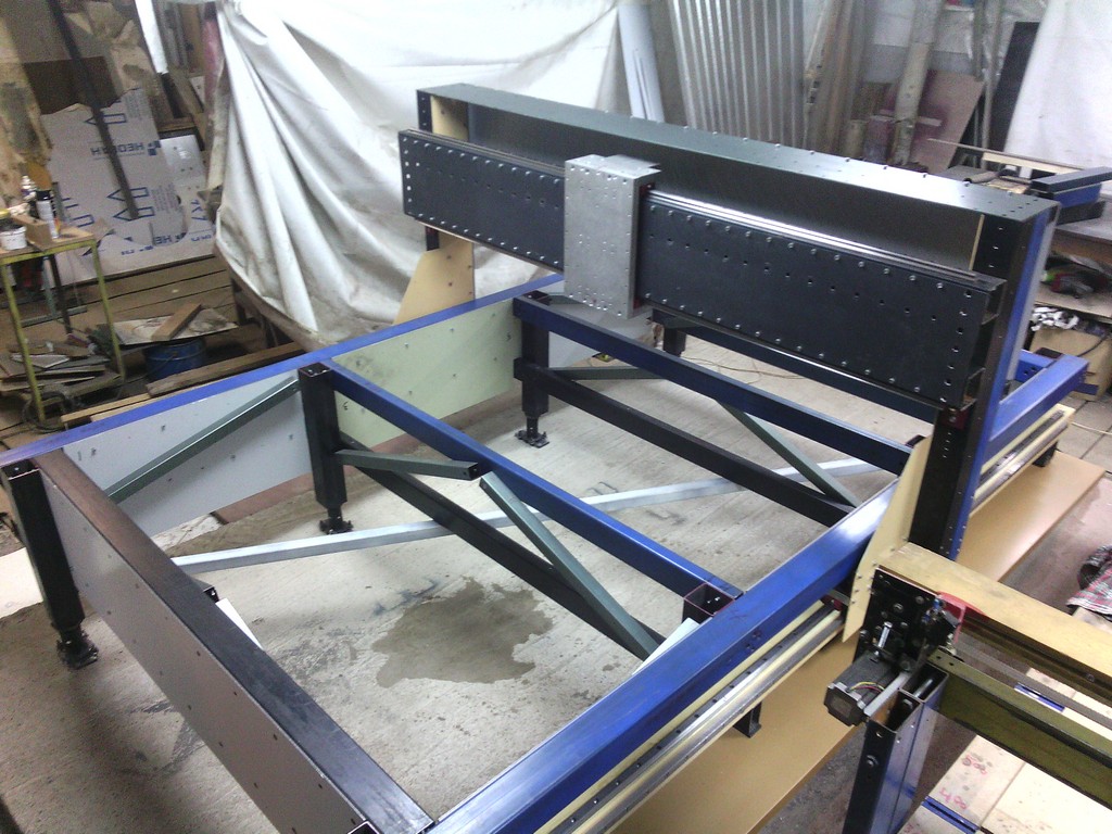

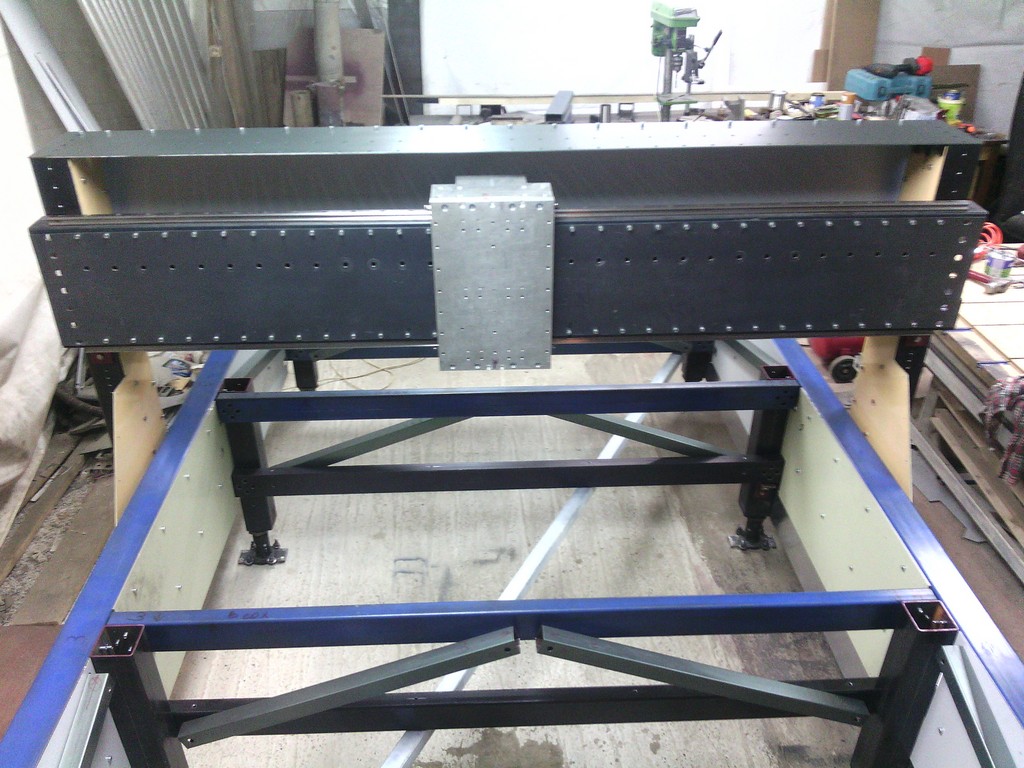

мне кажется рельс портала неоправданно низко расположен от этого стойки портала значительно длинней что неидет на пользу жесткости. наверно нужно было поставить трубу с рельсом как можно выше.
master_70
Сообщения: 1922
Репутация: 317
Откуда: Московская_обл
Сообщение master_70 »
согласен, но выше поставить не смог
есть определенные условия которые не дают сделать по другому
всяко думал
мне нужен еще сам стол в открытом виде онже у меня еще верстак для некоторых работ
так как второй такой стол поставить некуда
http://www.zavetrom.ru
А какую роль выполняет верхняя труба? Почему на нее рельс нельзя прикрутить? Функцию верстака станок при этом не утратит.
master_70
Сообщения: 1922
Репутация: 317
frezeryga писал(а):А какую роль выполняет верхняя труба? Почему на нее рельс нельзя прикрутить? Функцию верстака станок при этом не утратит.
если поставить рельс на верхнюю трубу то тогда надо поднимать стол на высоту каретки . а труба играет роль основания стола и коркаса рамы .

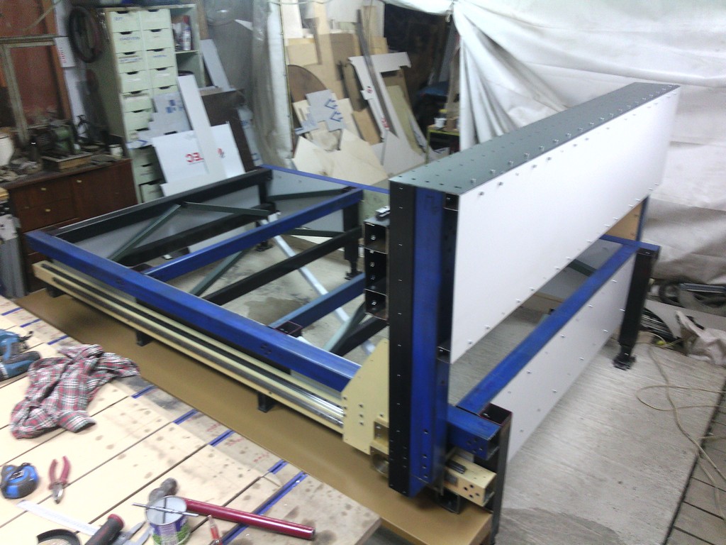

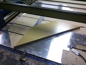

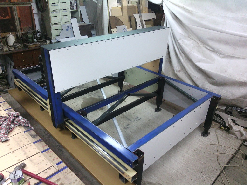

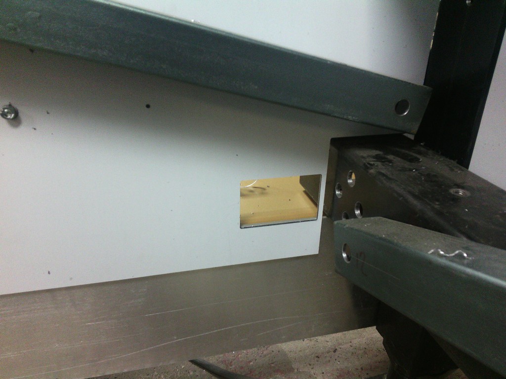

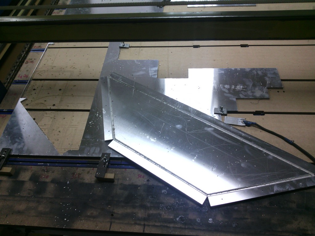

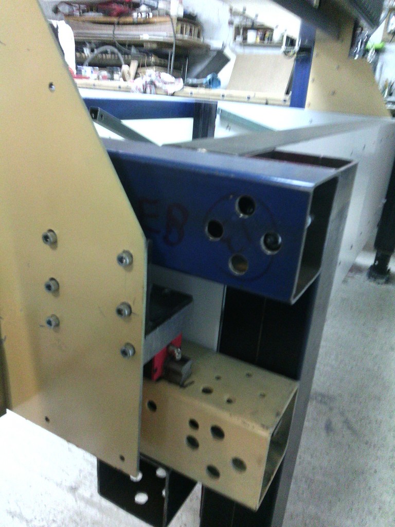

делаем делаем и неи как не сделаем . вот еще немного проделанной работы.
IMG_20140619_013223.jpg (4300 просмотров) <a class='original' href='./download/file.php?id=29773&mode=view' target=_blank>Загрузить оригинал (154.14 КБ)</a>
IMG_20140619_013235.jpg (4300 просмотров) <a class='original' href='./download/file.php?id=29774&mode=view' target=_blank>Загрузить оригинал (191.89 КБ)</a>
IMG_20140620_023540.jpg (4300 просмотров) <a class='original' href='./download/file.php?id=29775&mode=view' target=_blank>Загрузить оригинал (239.07 КБ)</a>
IMG_20140620_023557.jpg (4300 просмотров) <a class='original' href='./download/file.php?id=29776&mode=view' target=_blank>Загрузить оригинал (246.58 КБ)</a>
IMG_20140620_023628.jpg (4300 просмотров) <a class='original' href='./download/file.php?id=29777&mode=view' target=_blank>Загрузить оригинал (187.13 КБ)</a>
IMG_20140620_023642.jpg (4300 просмотров) <a class='original' href='./download/file.php?id=29778&mode=view' target=_blank>Загрузить оригинал (223.16 КБ)</a>
IMG_20140620_023718.jpg (4300 просмотров) <a class='original' href='./download/file.php?id=29779&mode=view' target=_blank>Загрузить оригинал (205.9 КБ)</a>
IMG_20140620_023850.jpg (4300 просмотров) <a class='original' href='./download/file.php?id=29780&mode=view' target=_blank>Загрузить оригинал (190.22 КБ)</a>

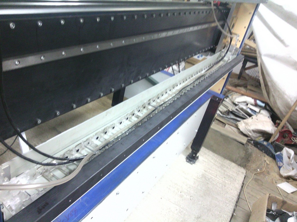

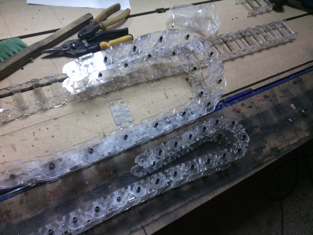

немного модернизировал кабельканал . уменьшил радиус.
и подготовил движки для Х нема 34 на 46кгс.. чуть позже поменя. на 120кгс

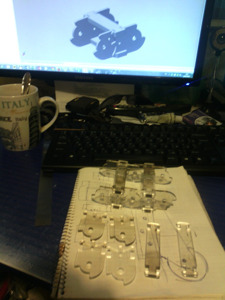

немного переработал и переделал кабель канал . с первой попытки потренировался , сейчас все понял как и что . переделал проектик и вот что вышло .
IMG_20140625_002523.jpg (4111 просмотров) <a class='original' href='./download/file.php?id=30031&mode=view' target=_blank>Загрузить оригинал (139.83 КБ)</a>
master_70
Сообщения: 1922
Репутация: 317
вот добовляю исходники . они под лазер . и под склейку космофеном.
без защелок.
если кому надо сами под фрезер подправте или под размер . но тут луще только ширину менять . но на немного примерно диапазон рашетный -10мм - +20мм
боковинка толшина 3мм, перемычка 5 мм
к4абельканал 20х50_звено50_ угол60.dxf
на одно звено 4 детальки
(298.57 КБ) 1192 скачивания
кабель канал 20х50 перемычка.dxf
на 1 звено 2 детальки
(296.75 КБ) 1154 скачивания

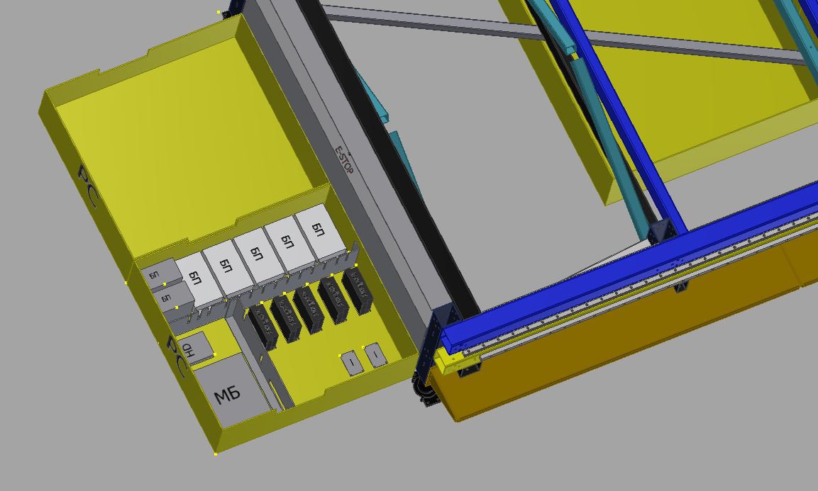

вот так планируется сейчас размещение вблоке управления электроники.

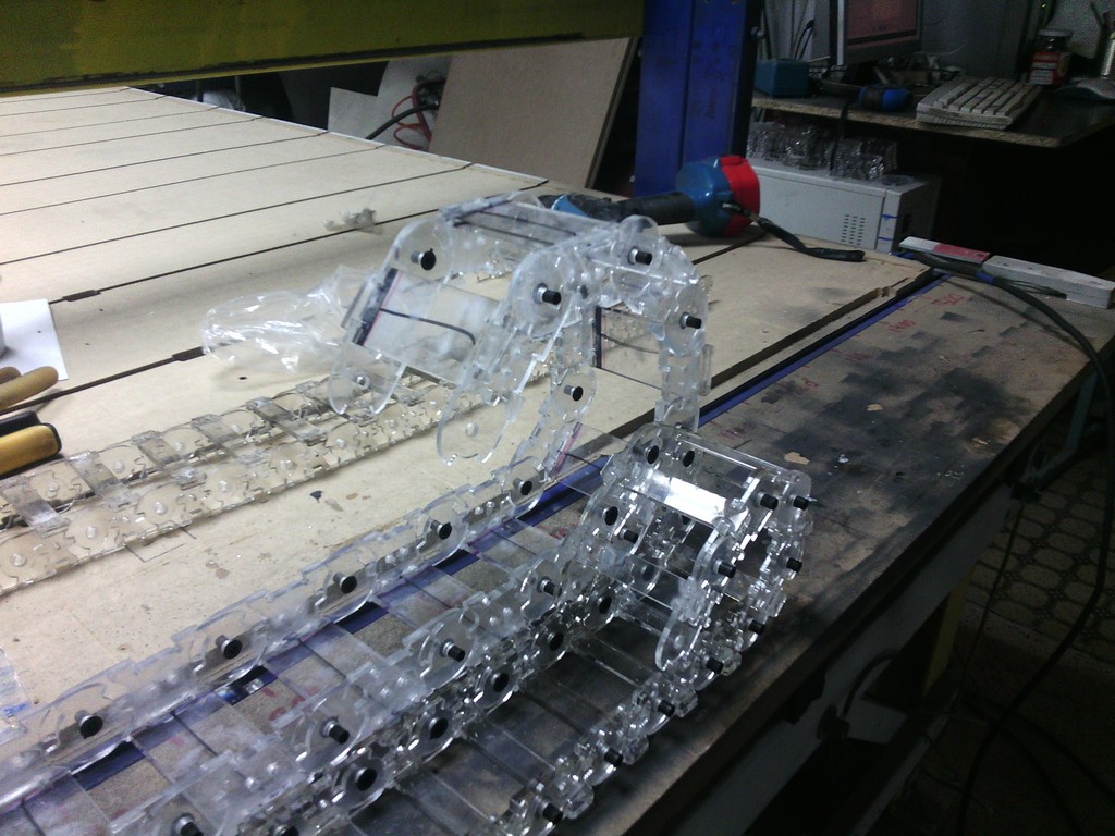

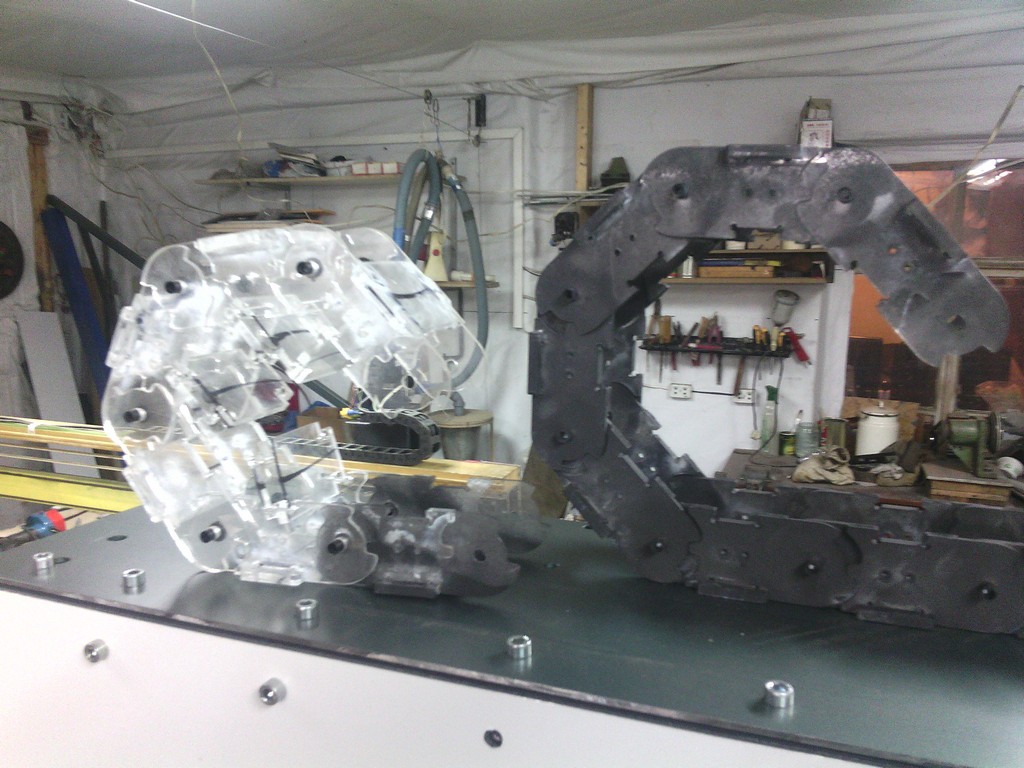

вот переделал кабель канал с учетом недочетов в первом ванианте
теперь и видео по сборке . собирается очень быстро . резалось на лазере под него и рисовалось .
https://www.youtube.com/watch?v=JfsF0y4B3WA

А черненькие детальки - это что такое?
master_70
Сообщения: 1922
Репутация: 317
michael-yurov писал(а):А черненькие детальки - это что такое?
это купил в автомагазине вазовском по 50 коп типа клопов для крепления эмблем вроде
долго искал чтото подходящее и нашел. они зашелкиваются и этим не выпадут ни при каких . можно подрезать но мне это не надо, не мешает.
Оргстекло 4мм?
Моделькой заделишься?
master_70
Сообщения: 1922
Репутация: 317
Nick писал(а):Оргстекло 4мм?
оргстекло -боковинки 3 мм , перемычка 5мм.

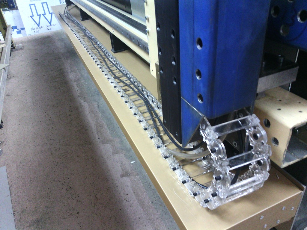

доделал новый кабель канал
вот для сравнения первая попытка и вторая.
IMG_20140629_000545.jpg (3860 просмотров) <a class='original' href='./download/file.php?id=30202&mode=view' target=_blank>Загрузить оригинал (216.96 КБ)</a>
IMG_20140629_000623.jpg (3860 просмотров) <a class='original' href='./download/file.php?id=30203&mode=view' target=_blank>Загрузить оригинал (211.28 КБ)</a>
IMG_20140629_002137.jpg (3860 просмотров) <a class='original' href='./download/file.php?id=30204&mode=view' target=_blank>Загрузить оригинал (213.8 КБ)</a>
IMG_20140629_002146.jpg (3860 просмотров) <a class='original' href='./download/file.php?id=30205&mode=view' target=_blank>Загрузить оригинал (232.4 КБ)</a>
