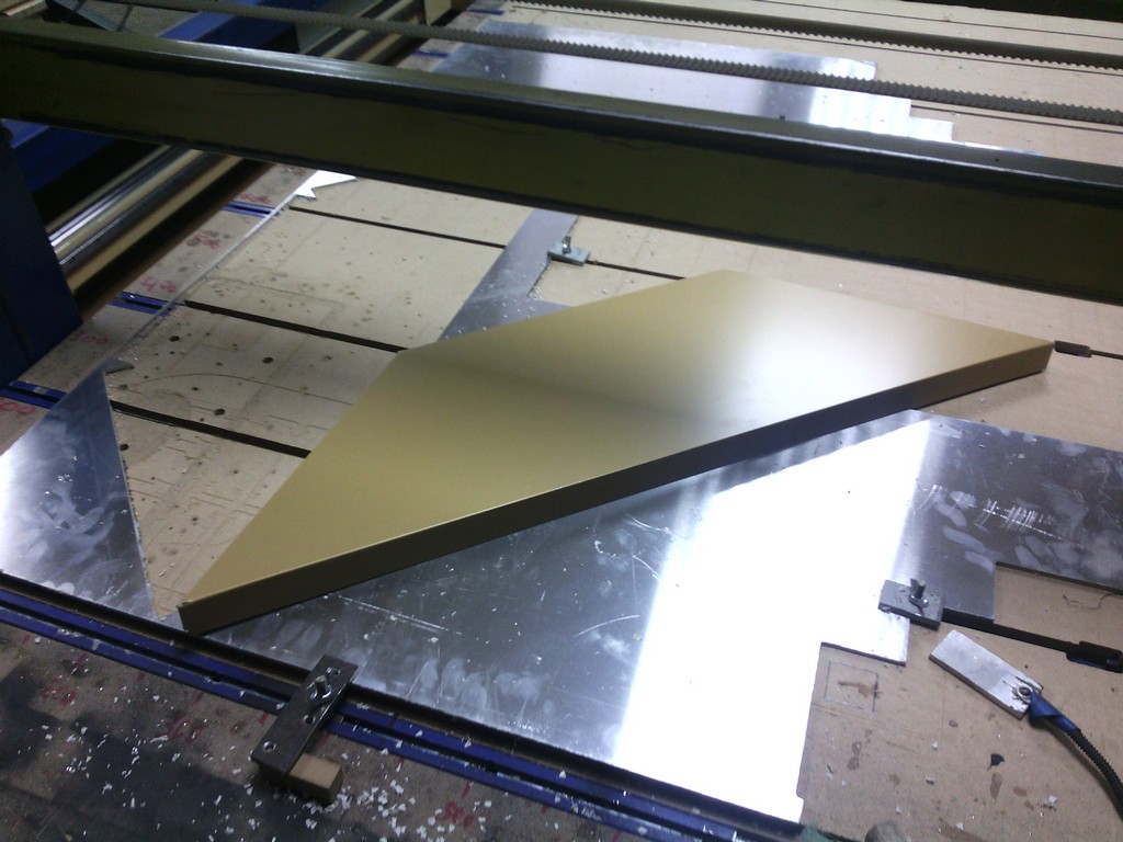

мне кажется рельс портала неоправданно низко расположен от этого стойки портала значительно длинней что неидет на пользу жесткости. наверно нужно было поставить трубу с рельсом как можно выше.
master_70
Сообщения: 1922
Репутация: 317
Откуда: Московская_обл
Сообщение master_70 »
согласен, но выше поставить не смог
есть определенные условия которые не дают сделать по другому
всяко думал
мне нужен еще сам стол в открытом виде онже у меня еще верстак для некоторых работ
так как второй такой стол поставить некуда

делаем делаем и неи как не сделаем . вот еще немного проделанной работы.
