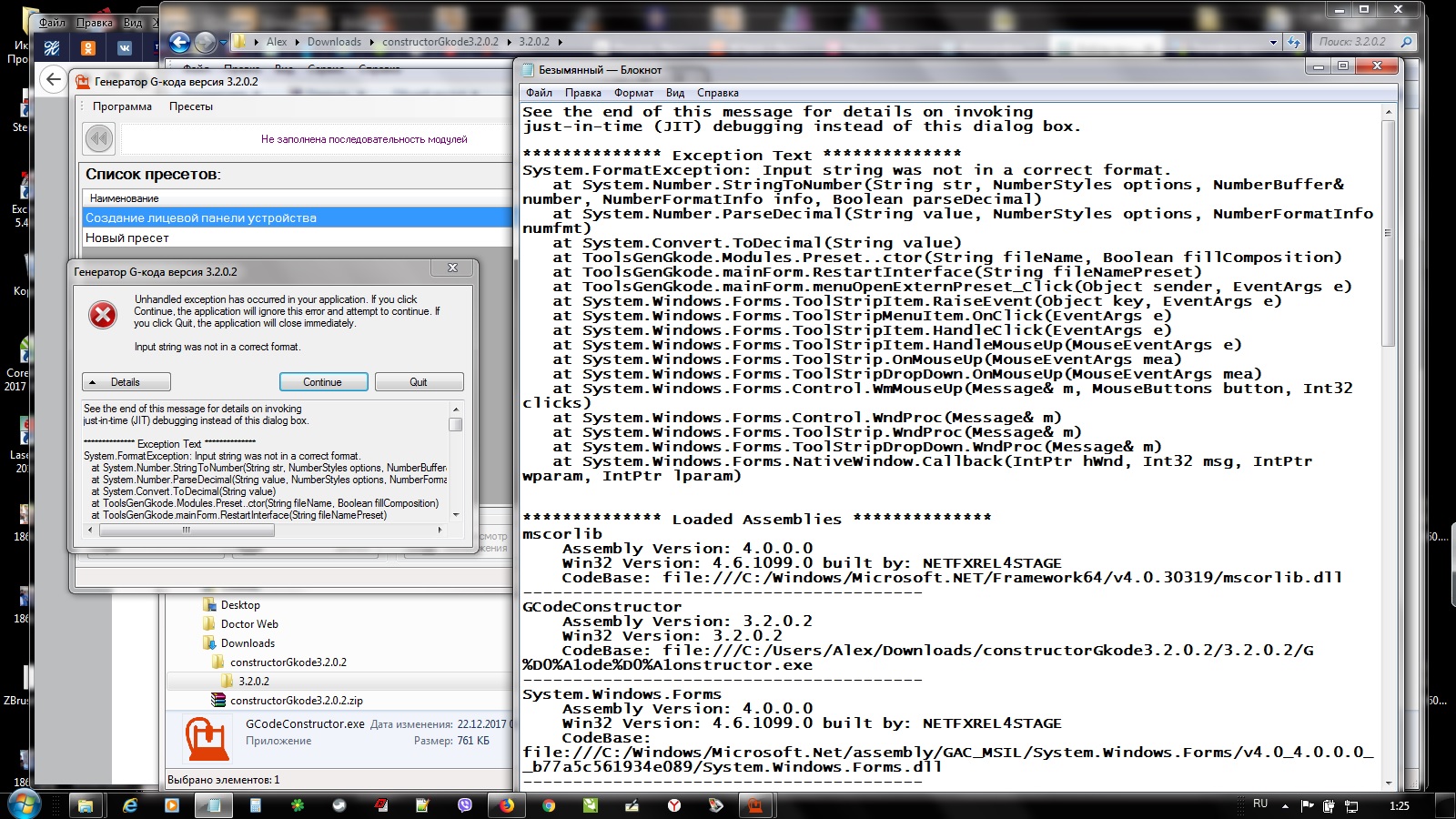

Ошибка при создании пресета из последовательности 103-302-900 либо 901
ошибка.jpg (2822 просмотра) <a class='original' href='./download/file.php?id=127439&mode=view' target=_blank>Загрузить оригинал (551.76 КБ)</a>
Вернее при выборе вновь созданного пресета.

Не могу никак воспроизвести у себя ошибку, можешь выложить файл пресета, который не открывается и выдает ошибку?

selenur писал(а):Не могу никак воспроизвести у себя ошибку, можешь выложить файл пресета, который не открывается и выдает ошибку?
New.rar
(532 байт) 279 скачиваний
Пробовал запускать и из окна программы и через меню "открыть файл пресета"
https://youtu.be/fSf5uL8wXXo
https://youtu.be/kQ0446GoHr0

Alexversh писал(а):Вот еще видео с ошибкой, с созданием пресета.
Спасибо, ошибку нашел, сегодня поправлю....
попробуй замени программу этим файлом https://drive.google.com/open?id=1tGgwi ... A12EoZuzYW должно будет заработать ;-)

selenur писал(а):попробуй замени программу этим файлом https://drive.google.com/open?id=1tGgwi ... A12EoZuzYW должно будет заработать ;-)
Да, все работает! Спасибо! :)

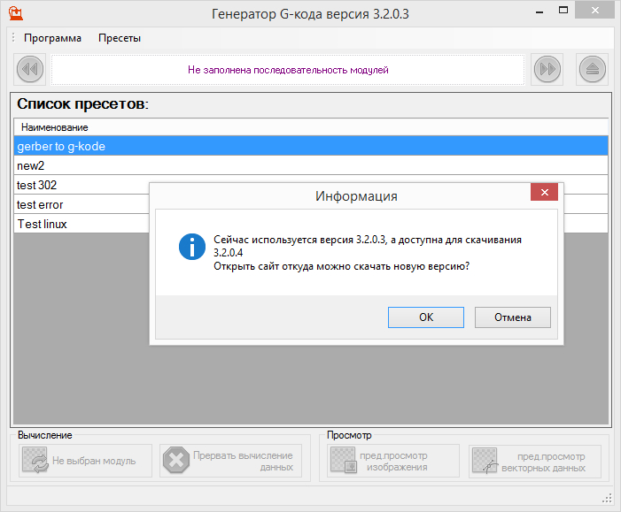

Plato писал(а):Постоянную ссылку бы на новинку или возможность обновлять версию программы при нажатии кнопки (где-нибудь в самой программе).

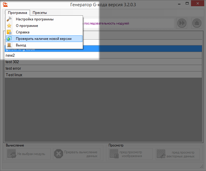

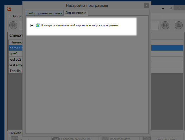

Выложил новую версию:
Версия 3.2.0.3
– Исправлена ошибка связаная с региональными настройками ОС.
– Добавлена возможность из программы проверять наличие новой версии, как в ручном режиме, так и в автоматическом (если в настройках установить флаг).
В ручном режиме проверка обновлений:
2017-12-23_012933.jpg (2738 просмотров) <a class='original' href='./download/file.php?id=127554&mode=view' target=_blank>Загрузить оригинал (120.18 КБ)</a>
В автоматическом при запуске программы:
2017-12-23_013029.jpg (2738 просмотров) <a class='original' href='./download/file.php?id=127555&mode=view' target=_blank>Загрузить оригинал (90.2 КБ)</a>
При нахождении новой версии, диалоговое окно с предложением скачать новую версию с сайта:
2017-12-23_013110.jpg (2738 просмотров) <a class='original' href='./download/file.php?id=127556&mode=view' target=_blank>Загрузить оригинал (163.18 КБ)</a>
Пока по быстрому сделал так ;-)

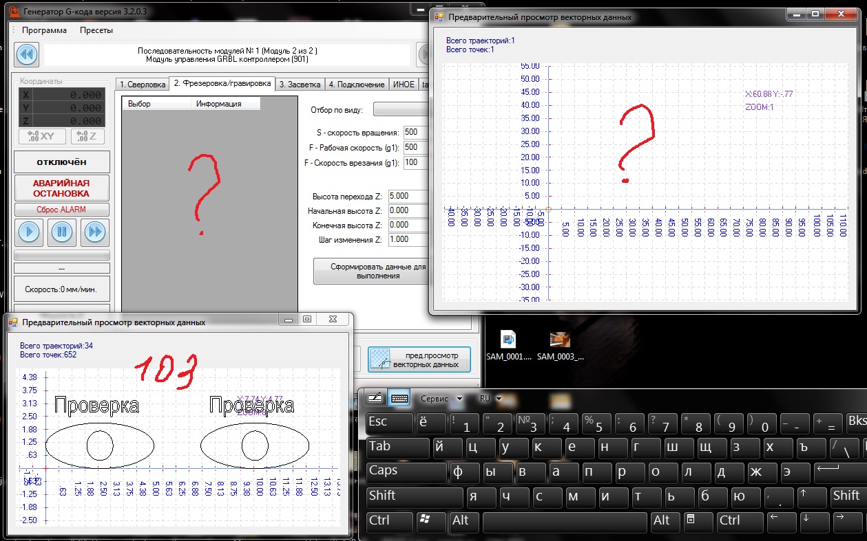

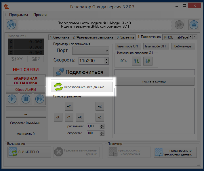

Сергей, в 901 модуль не проходят данные.
ошибка_3.jpg (2732 просмотра) <a class='original' href='./download/file.php?id=127566&mode=view' target=_blank>Загрузить оригинал (338.32 КБ)</a>
В прошлой версии то же самое
Alexversh писал(а):Сергей, в 901 модуль не проходят данные.
Этот модуль я пока не доделал, но можно пока сделать так: на 4-й странице этого модуля есть кнопка "Перезаполнить все данные", после её нажатия траектория у тебя должна будет появиться...

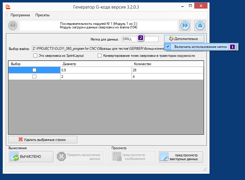

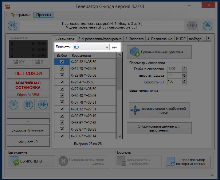

Но сверловка не работает. Пишет нет данных
wip85 писал(а):Но сверловка не работает. Пишет нет данных
Извиняюсь за временное неудобство, временно для выхода из ситуации можно сделать так:
2017-12-26_001658.jpg (2589 просмотров) <a class='original' href='./download/file.php?id=127748&mode=view' target=_blank>Загрузить оригинал (192.8 КБ)</a>
Устанавливаем флаг использовать метки для траекторий, и потом БОЛЬШИМИ!!! буквами назначаем метку для всех траекторий "DRILL"
После этого в модуле 901, нажимаем получить данные:
2017-12-26_001732.jpg (2589 просмотров) <a class='original' href='./download/file.php?id=127747&mode=view' target=_blank>Загрузить оригинал (221.74 КБ)</a>
И сверловка становиться доступна в списке:
2017-12-26_001752.jpg (2589 просмотров) <a class='original' href='./download/file.php?id=127746&mode=view' target=_blank>Загрузить оригинал (260.58 КБ)</a>
В ходе разработки программы, при изготовлении платы, я пришел к следующей концепции: в одном единственном пресете загружается вся информация о плате, для её изготовления, и различные виды операций будут иметь индивидуальные метки, по которым модуль 901 будет определять какие данные являются сверловкой, какие данные фрезеровкой, какие возможно гравировкой, скоро постараюсь дальше просветить на эту тему поподробнее. :-)

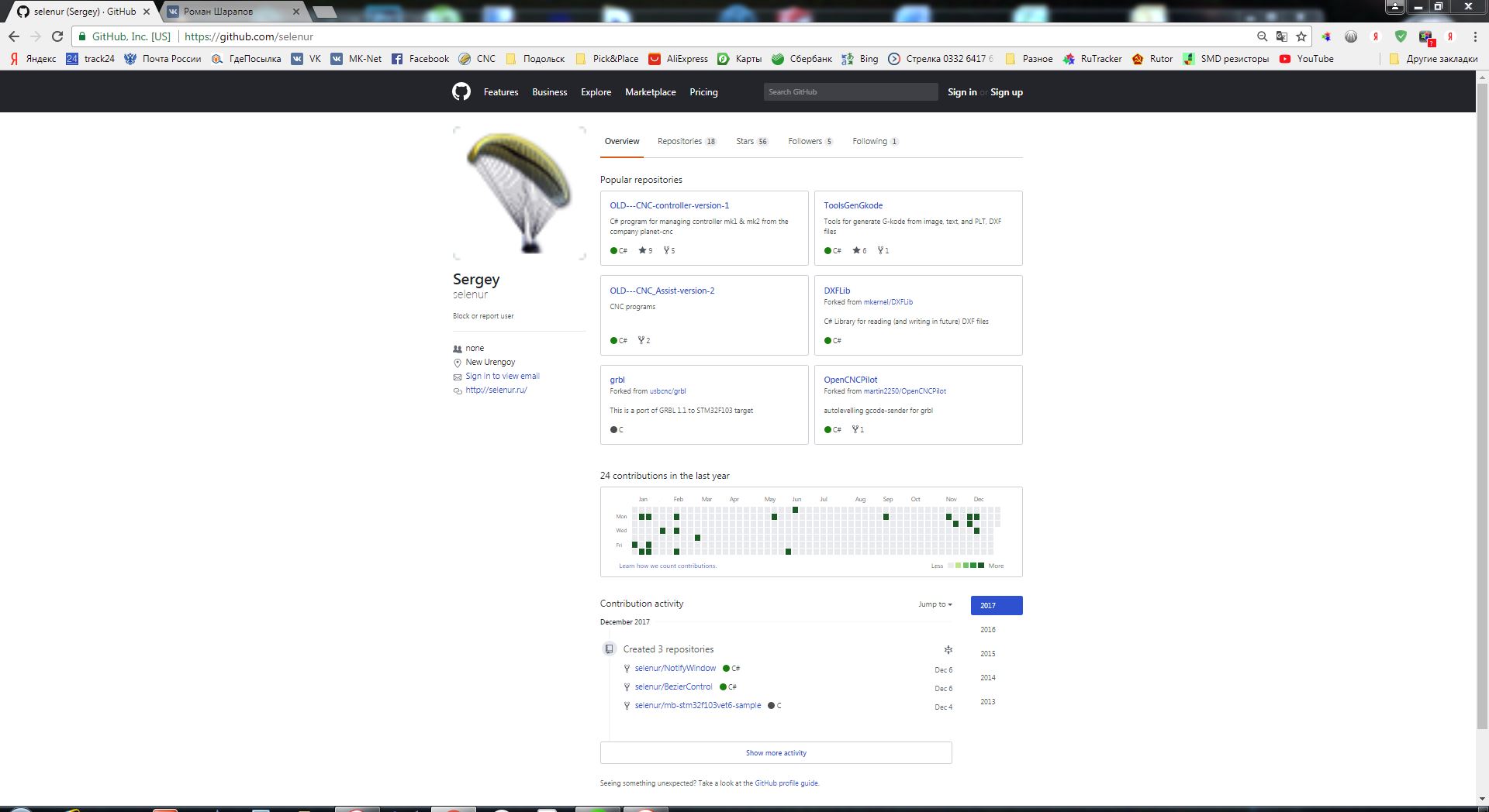

Сергей! Ткни, пожалуйста, где лежит твоя новая программа? Перешел по ссылке https://github.com/selenur и ничего не увидел:
Selenur.JPG (2530 просмотров) <a class='original' href='./download/file.php?id=127764&mode=view' target=_blank>Загрузить оригинал (146.32 КБ)</a>
О! На шел! http://selenur.ru/?download=1&kccpid=79 ... .2.0.4.zip
Открыл...темный лес... v51 остается актуальной! ;)
С линиями вроде разобрался немного, что то с точками никак: не могу правильно составить пресет...
https://vk.com/rom327
