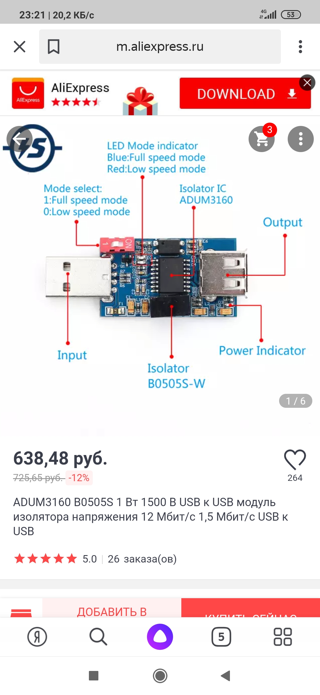

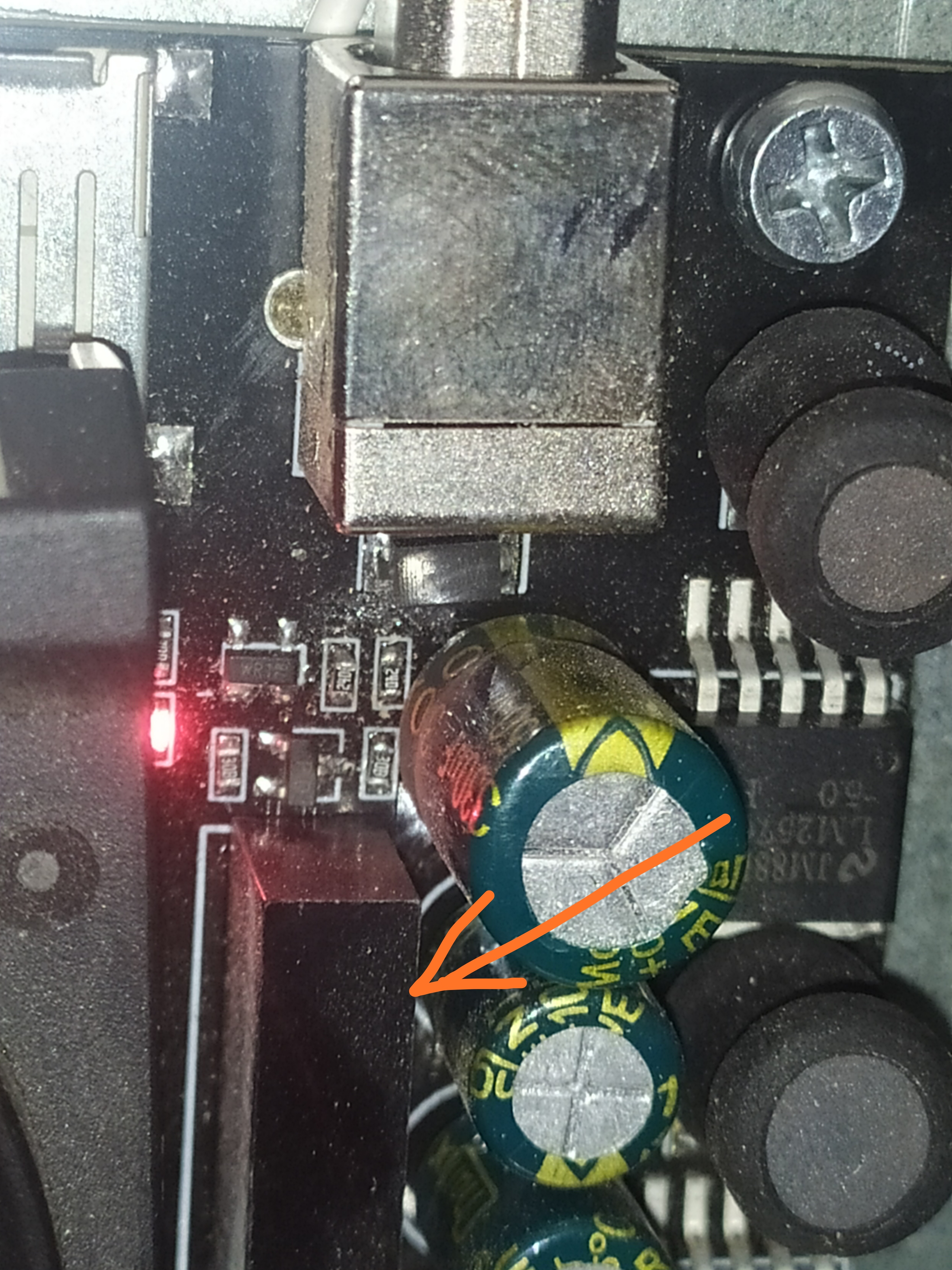

Не могу сейчас посмотреть, не подскажите что это?

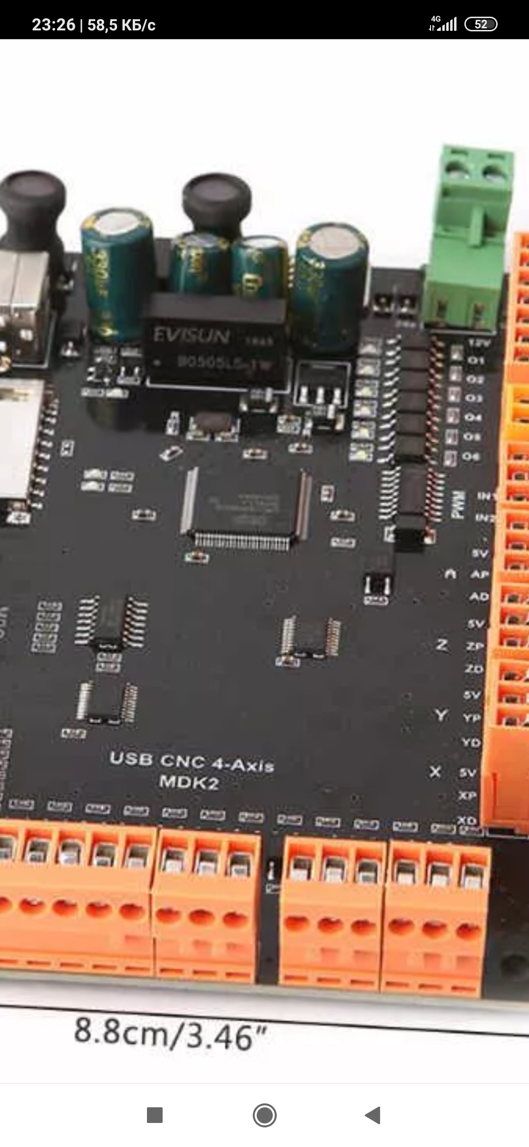

Не сочтите за рекламу, но вот самый первый поисковый запрос выдал. Обратите внимание на черный прямоугольник под микрухой. Не правда ли, похоже на то что я указал стрелочкой?

Опана! Правда фото не четкое но видно!

Значит в плату встроена гальваническая развязка по питанию 5 вольт. Развязки usb не видно. Возможно сбои в могут происходить и от этой бяки, зная качество сборки китайских товарищей..
Сообщения: 3310
Re: Управление контроллером MK1 и MK2 (planet-cnc)
СергейКа, не хочу обидеть, но все что вы спрашиваете было уже обсосано со всех сторон в этой теме и не так давно. Прочитайте последние 5-10 страниц ветки и все вопросы о схемотехнике платы и что за черные коробочки на плате и прочее у вас пропадут.

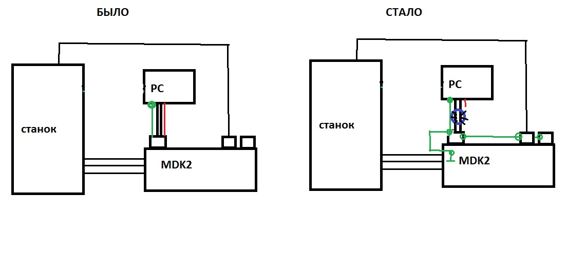

Prav писал(а):Чтобы не было проблем с передачей данных по USB заземление не поможет (и вообще, заземляете вы что??).
Поможет полная гальваническая развязка на специализированной микросхеме, но стоит дорого, поэтому мало кто их использует... А вы паритесь, вечно используя один и тот же метод борьбы - ЗАЗЕМЛЕНИЕ...
Полная гальваническая развязка не всегда полезна, а в данном случае - зло, и именно замемление все решает. Мы имеем плату с гальванически развязаными отдельными частями в ней, экраны разъемов не соединены и на них от наводок разные блуждают потенциалы.
ucn писал(а):Теряю нить....Можно в графическом виде, если не очень затруднит
1.jpg (5667 просмотров) <a class='original' href='./download/file.php?id=180263&mode=view' target=_blank>Загрузить оригинал (48.24 КБ)</a>

Спасибо. Тему курил с самого начала. И мк1 у меня был. Тоже работал хорошо. Про оптоизолятор на 5 вольт вроде никто не писал.. Ткните если что вдруг пропустил.
Я понял вашу мысль - заземлить экран на USB. Правда, к своему стыду, я не знаю куда он подключен ни со стороны РС, ни со стороны MDK2.
Сообщения: 3310
СергейКа писал(а):Про оптоизолятор на 5 вольт вроде никто не писал.. Ткните если что вдруг пропустил
DC-DC преобразователь это не оптоизолятор, там нет оптических приборов, типа оптронов, это простенький блок питания с отдельной обмоткой, это гальванический изолятор 5В-5В. Вот на скорую руку сообщения про его упоминания (было и еще) #1258, #1262, #1284, #1286,...
ucn писал(а):Я понял вашу мысль - заземлить экран на USB. Правда, к своему стыду, я не знаю куда он подключен ни со стороны РС, ни со стороны MDK2.
Со стороны компа УСБ экран замкнут на металлический корпус как и все остальные разъемы, а вот со стороны MDK2 он не замкнут ни с другими разъемами ни с нулем платы.

Спасибо что ткнули носом. Да действительно писали... Пропустил. Просто уже мешанина в голове от разных сайтов и информации.

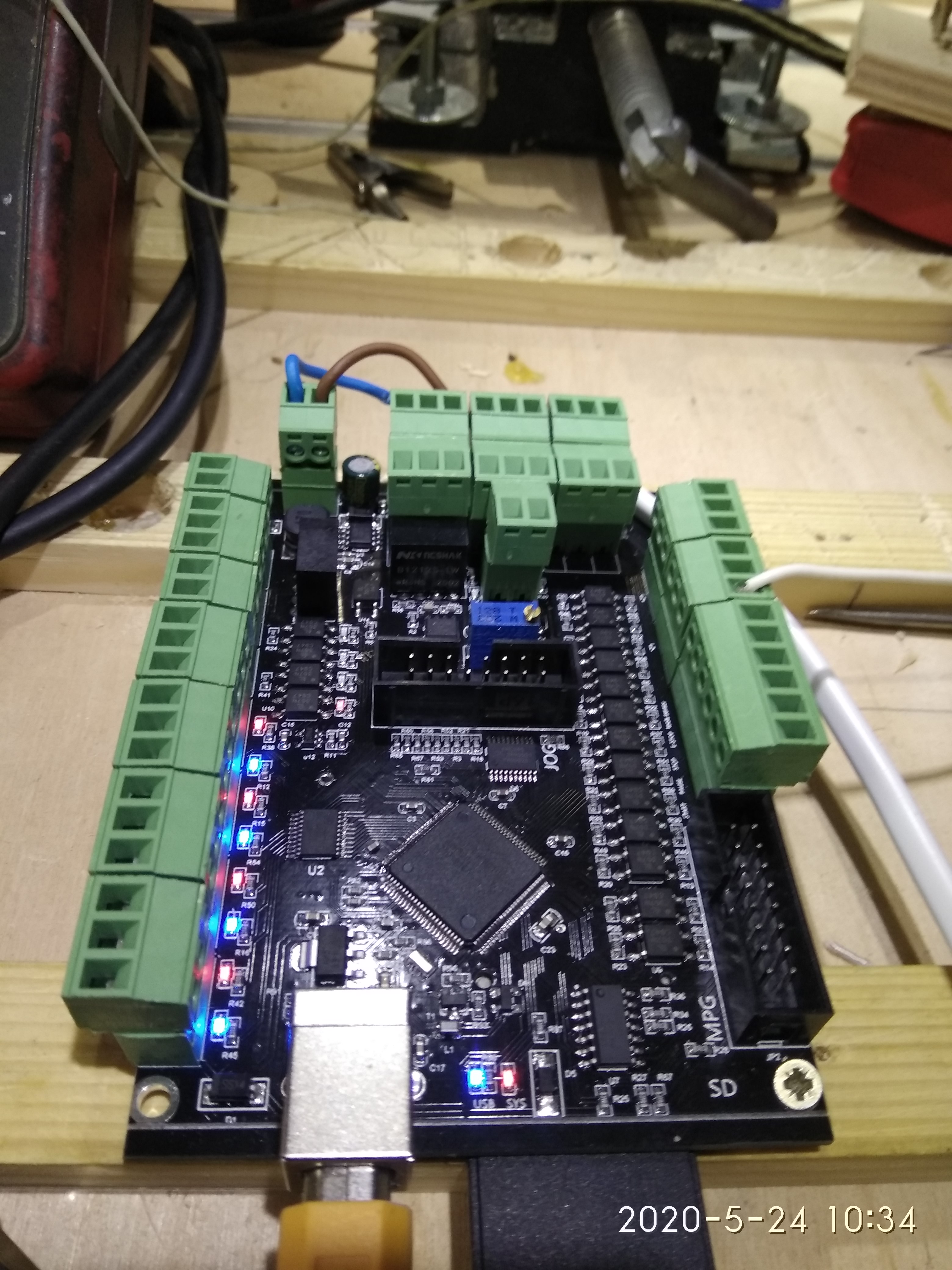

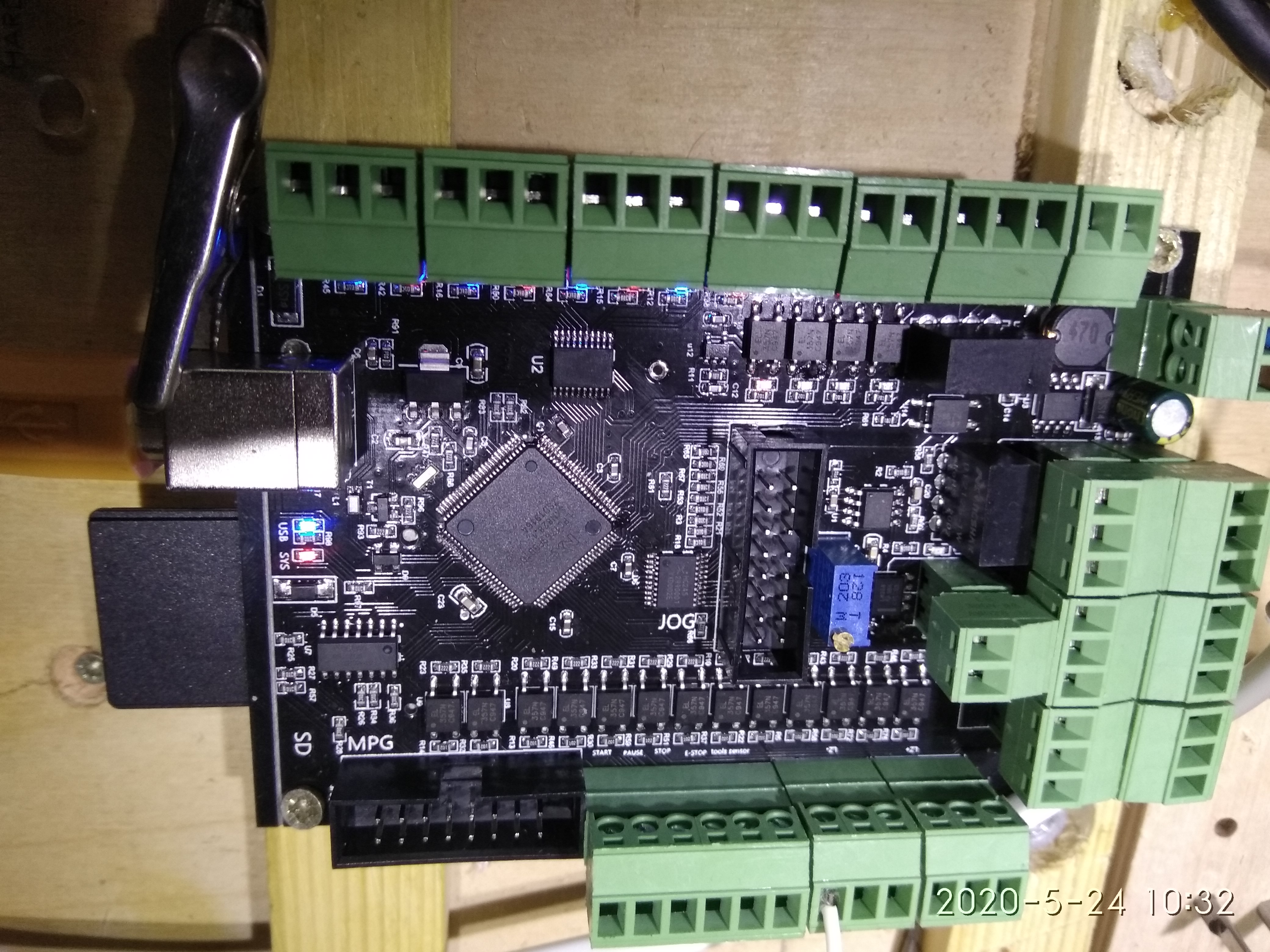

Всем привет. Вот такая плата у меня появилась. Кто может что о ней сказать? Работает с последней версией с офф. сайта. Русский присутствует. Поддерживает внешний МПГ и пульт с кучей кнопок. Работает с картой памяти, правда немного странно, возможно я что т о не так делаю... Мигает светится)))) Если кто просветит по поводу работы с картой памяти , буду рад...

Stail писал(а):Вот такая плата у меня появилась. Кто может что о ней сказать?
На вид очередной китайский вариант МК2. Чип такой же.

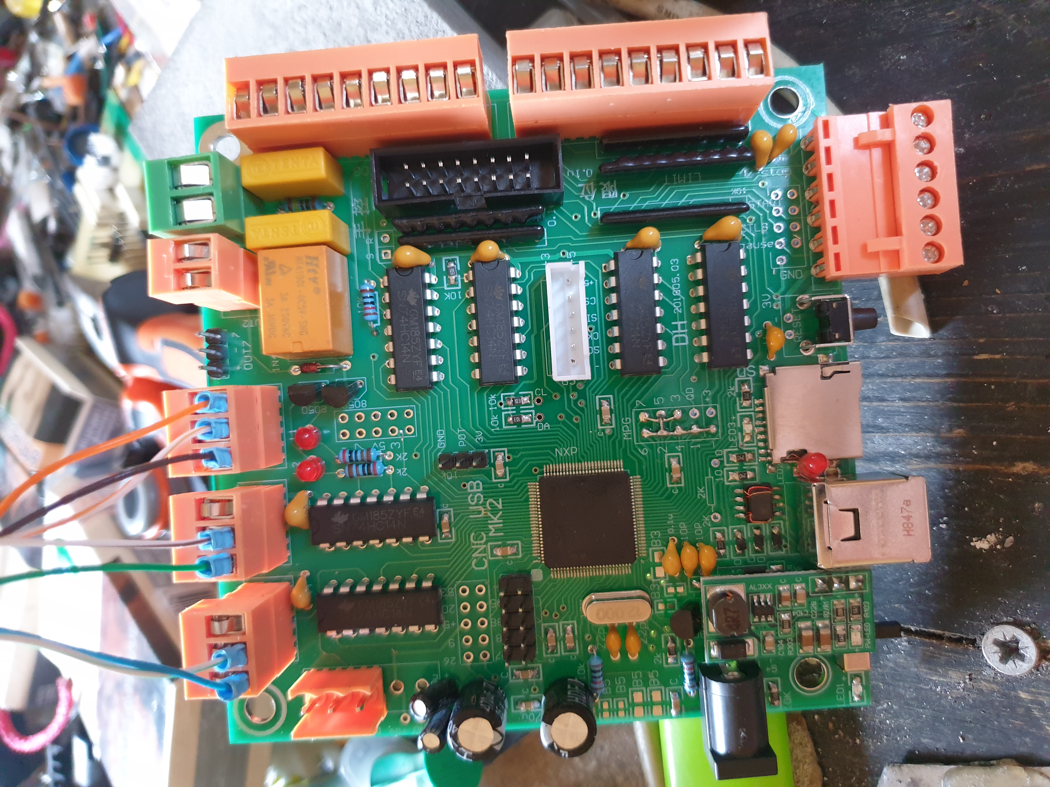

Давно валялся китайский мк2 и вот решил его подключить.
Подскажите куда подключать z-probe (датчик инструмента)?
И вроде тут кто то мог их вылечить для работы с последней версией?

Сообщение fugi1 »
А не проще посмотреть документацию? На крайняк зайти на Алик и там глянуть.
Или может там подписано "Tool"
Чтоб вылечить, надо вводить код, данный продавцом, х.з. как но у меня работает на версии 2018г.
