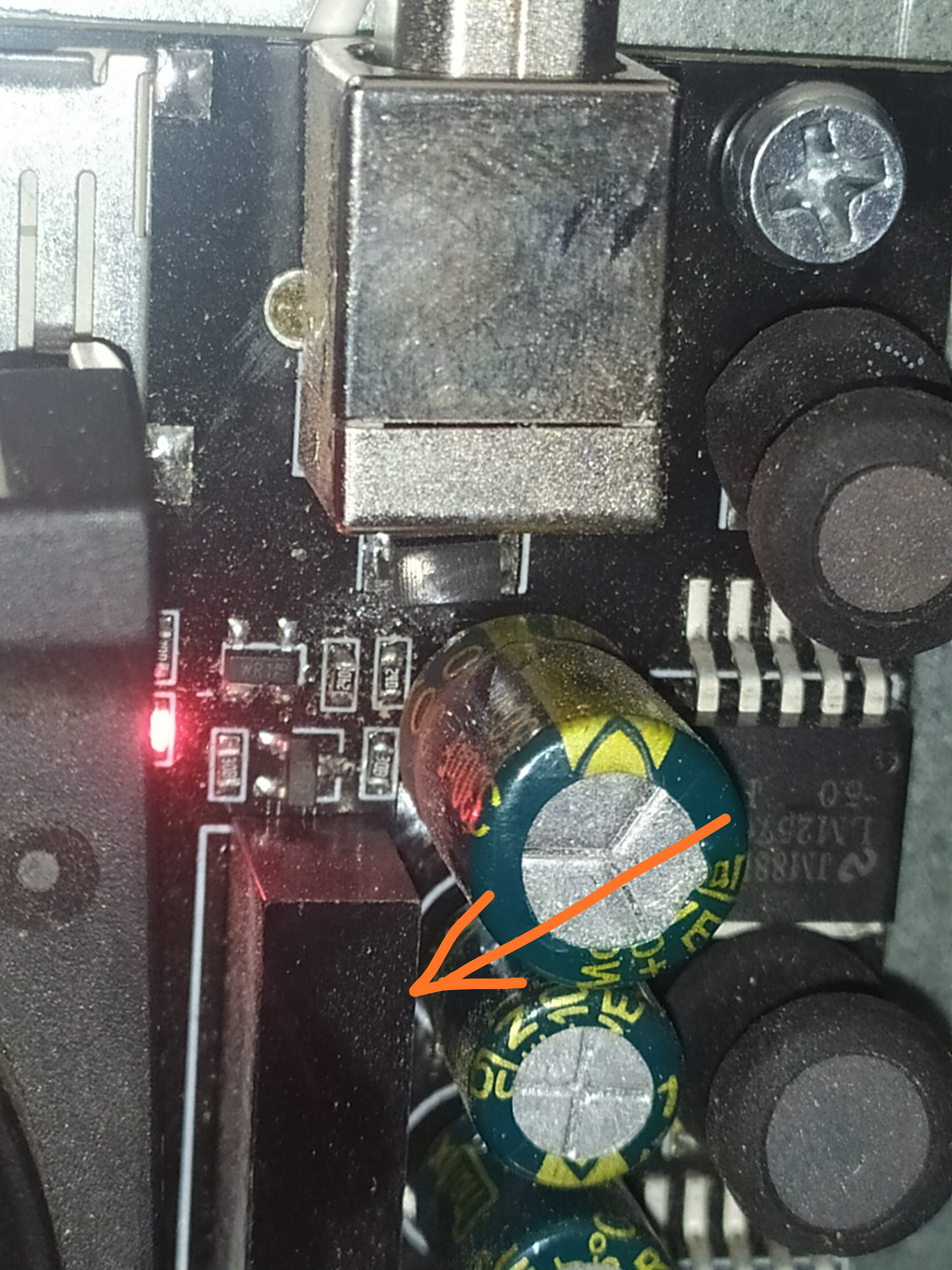

Не могу сейчас посмотреть, не подскажите что это?

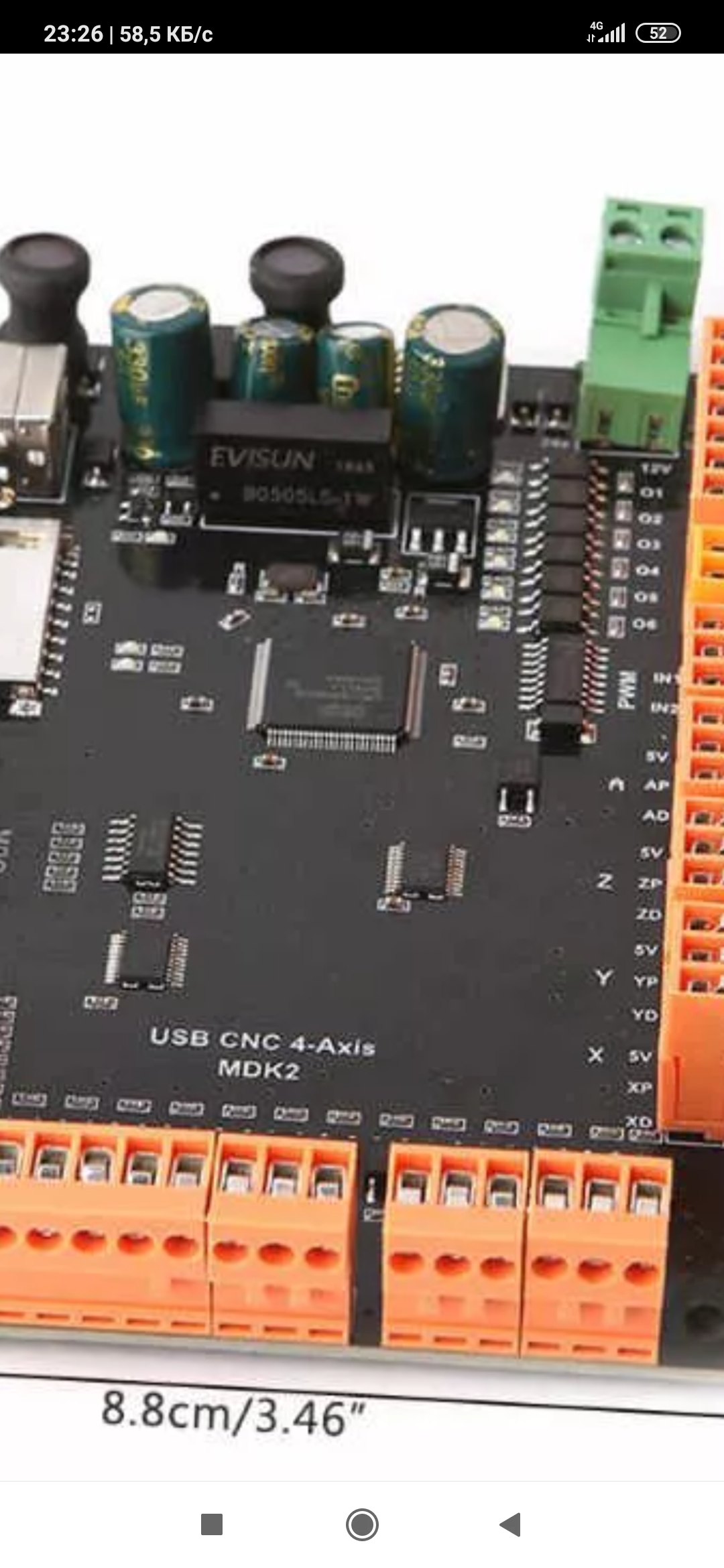

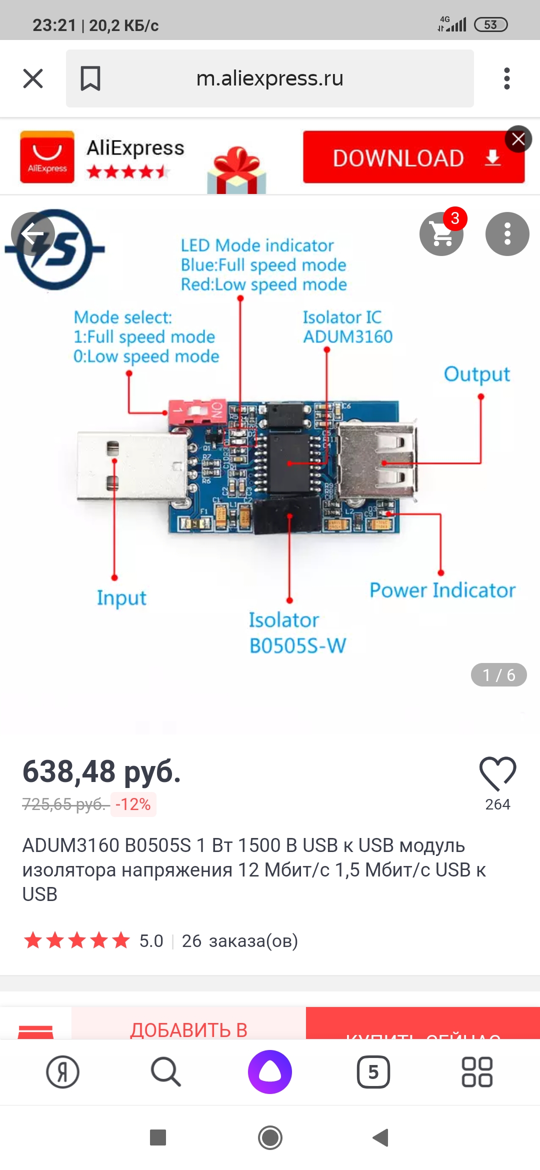

Не сочтите за рекламу, но вот самый первый поисковый запрос выдал. Обратите внимание на черный прямоугольник под микрухой. Не правда ли, похоже на то что я указал стрелочкой?

Опана! Правда фото не четкое но видно!

Значит в плату встроена гальваническая развязка по питанию 5 вольт. Развязки usb не видно. Возможно сбои в могут происходить и от этой бяки, зная качество сборки китайских товарищей..

СергейКа, не хочу обидеть, но все что вы спрашиваете было уже обсосано со всех сторон в этой теме и не так давно. Прочитайте последние 5-10 страниц ветки и все вопросы о схемотехнике платы и что за черные коробочки на плате и прочее у вас пропадут.

DC-DC преобразователь это не оптоизолятор, там нет оптических приборов, типа оптронов, это простенький блок питания с отдельной обмоткой, это гальванический изолятор 5В-5В. Вот на скорую руку сообщения про его упоминания (было и еще) #1258, #1262, #1284, #1286,...

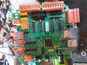

Всем привет. Вот такая плата у меня появилась. Кто может что о ней сказать? Работает с последней версией с офф. сайта. Русский присутствует. Поддерживает внешний МПГ и пульт с кучей кнопок. Работает с картой памяти, правда немного странно, возможно я что т о не так делаю... Мигает светится)))) Если кто просветит по поводу работы с картой памяти , буду рад...

Stail писал(а):Вот такая плата у меня появилась. Кто может что о ней сказать?
На вид очередной китайский вариант МК2. Чип такой же.
