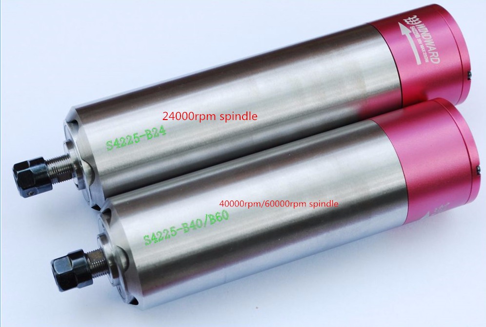

Курдль
Сообщения: 1060
Репутация: 282
Откуда: Msk
Сообщение Курдль »
VeterMir писал(а): ↑ Так на наш станок только 2 шпинделя существует, если не брать в расчёт коллекторные
Если под коллекторными иметь в виду 775... Других коллекторных такого диаметра я не видел.
Однако Windward имеет аж 3 модификации диаметром 42 мм.
Но это для особого рода извращенцев :hehehe:

VeterMir
Сообщения: 16
Зарегистрирован: 10 окт 2021, 00:51
Репутация: 4
Сообщение VeterMir »
Курдль писал(а): ↑ Однако Windward имеет аж 3 модификации диаметром 42 мм.
Я их объединяю в одну, ибо покупать шпиндель в 2 раза дороже станка - эт надо быть знатным извращенцем =)
