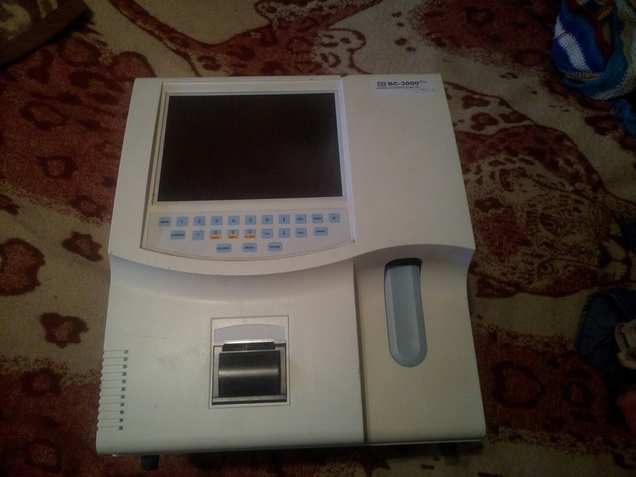

Lafayette
Сообщения: 3514
Репутация: 445
Re: Портальник по металлу (дубль 2)
Сообщение Lafayette »

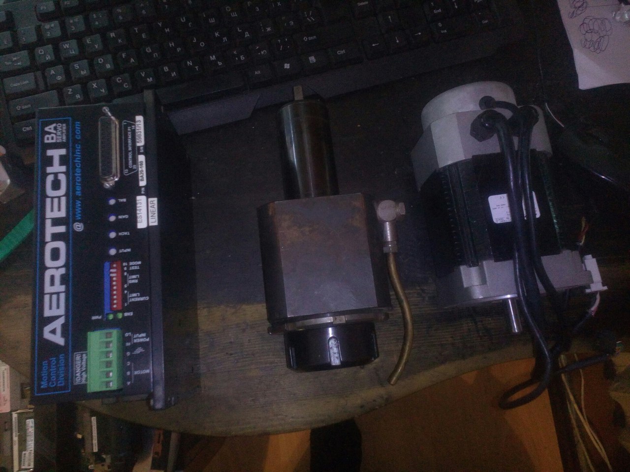

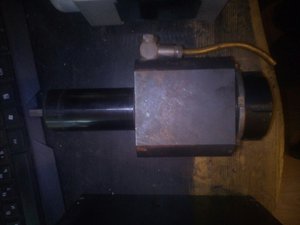

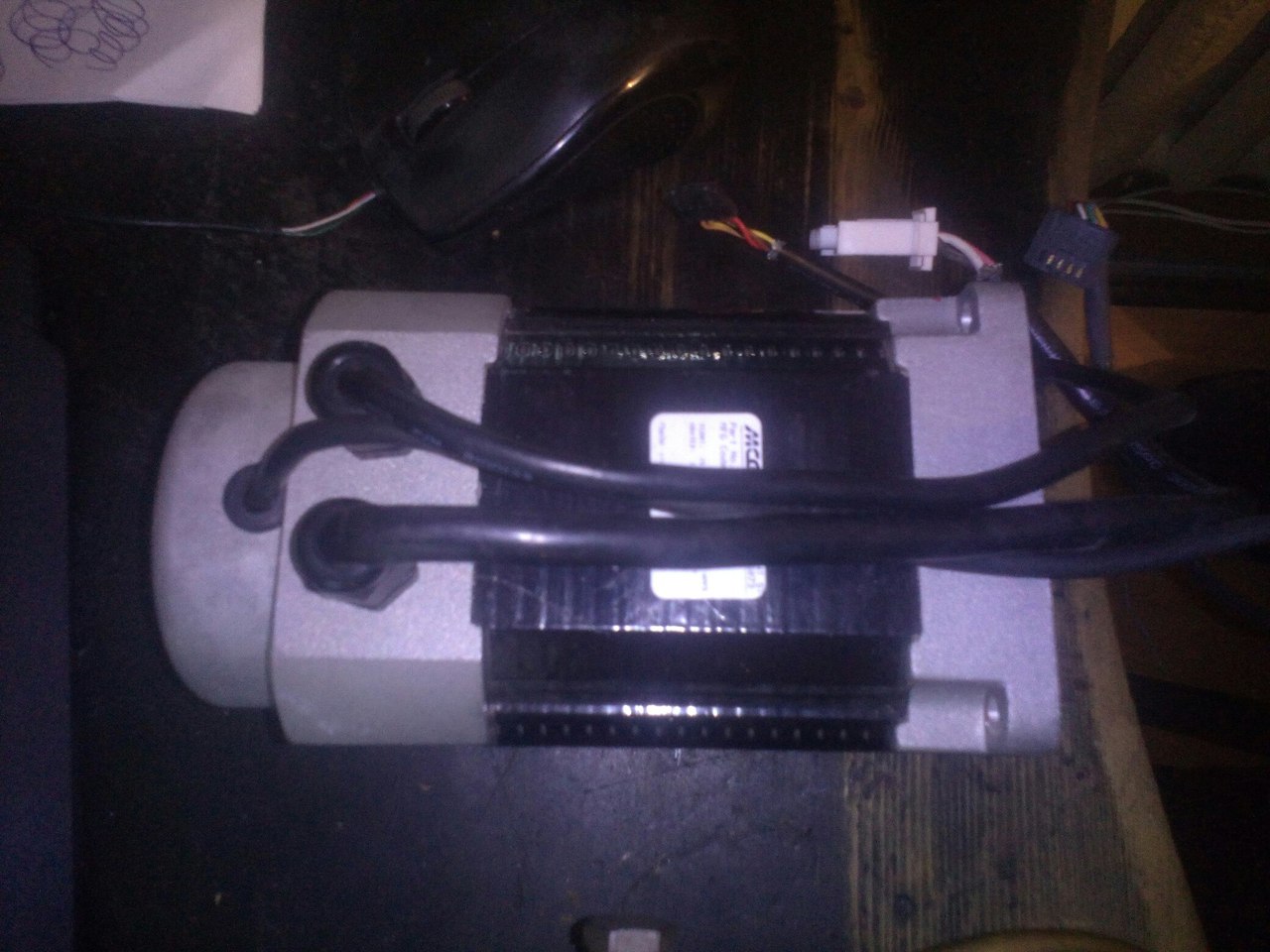

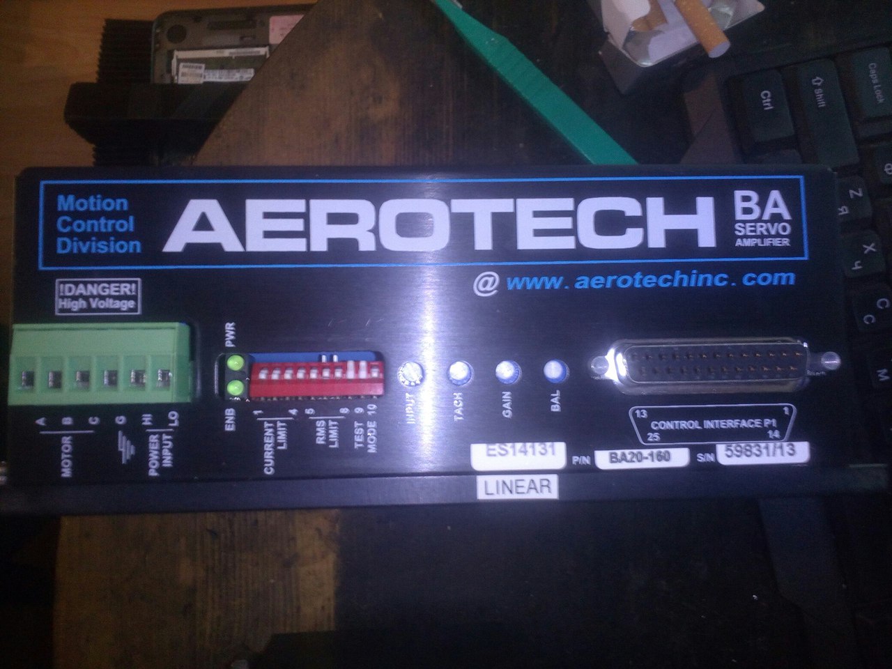

И так приехали долгожданные плюшки. :ura:
Хочу сказать огромное спасибо софорумцу за помощь! :good:

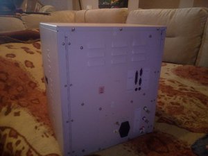

Lafayette
Сообщения: 3514
Репутация: 445

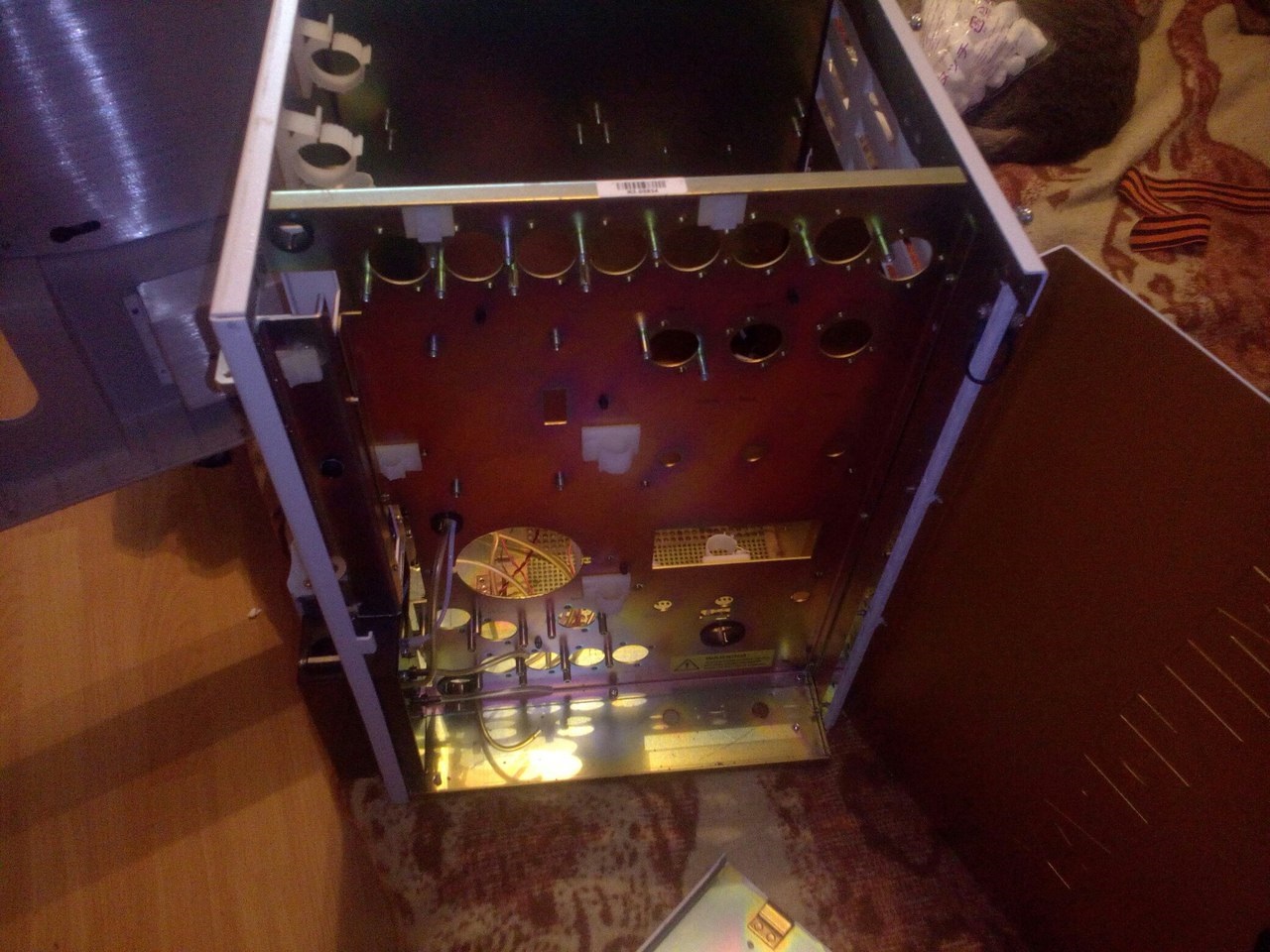

Приехала и коробка под будущие мозги.
Корпус металл, передняя панель пластик.

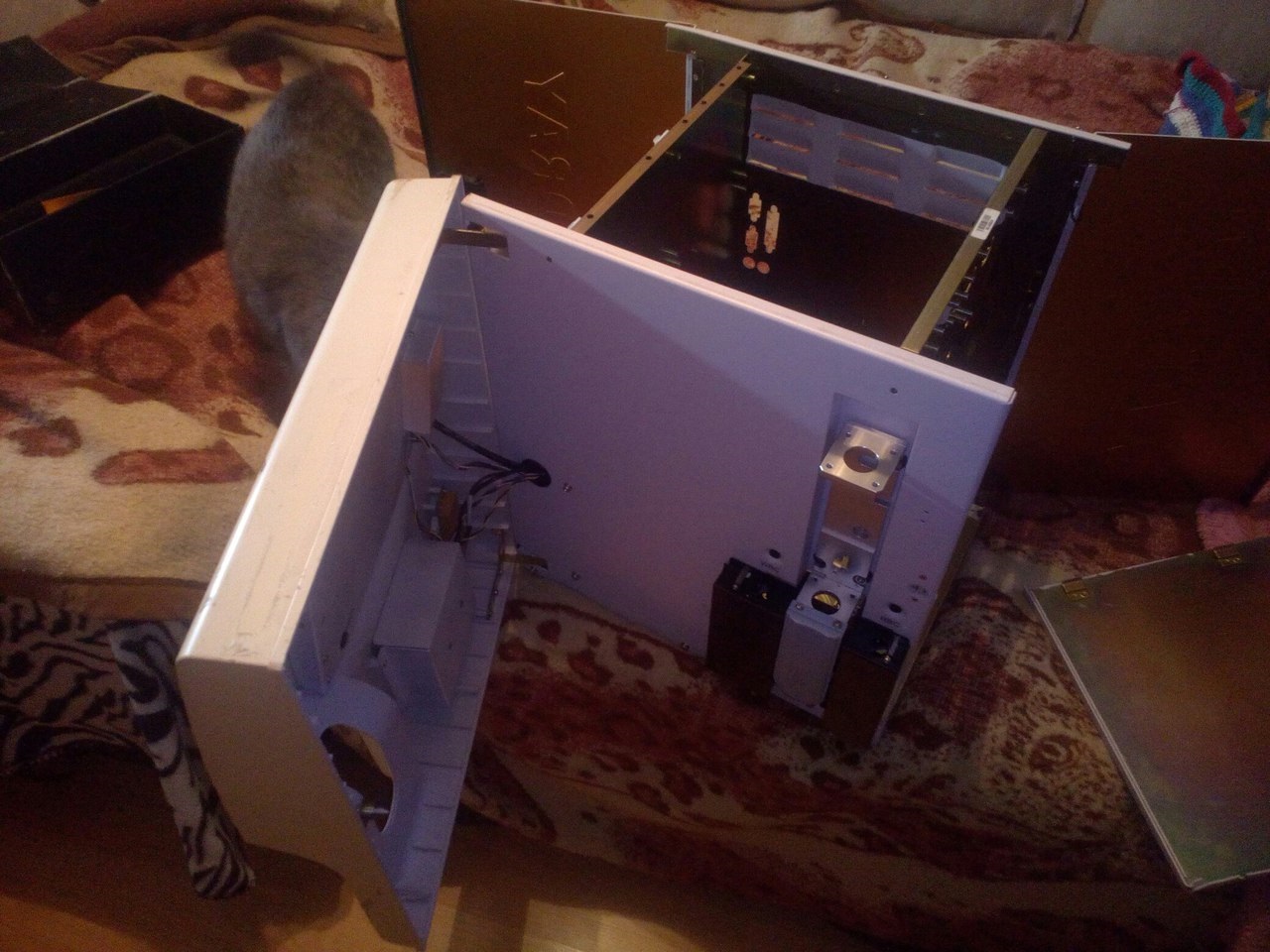

Lafayette
Сообщения: 3514
Репутация: 445

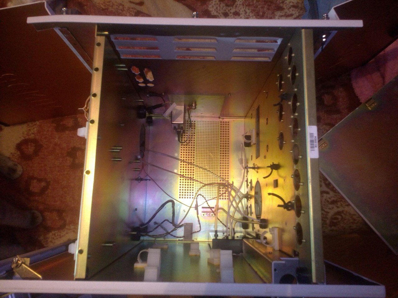

Вот что внутри, нравится что стенки открываются на завесах.

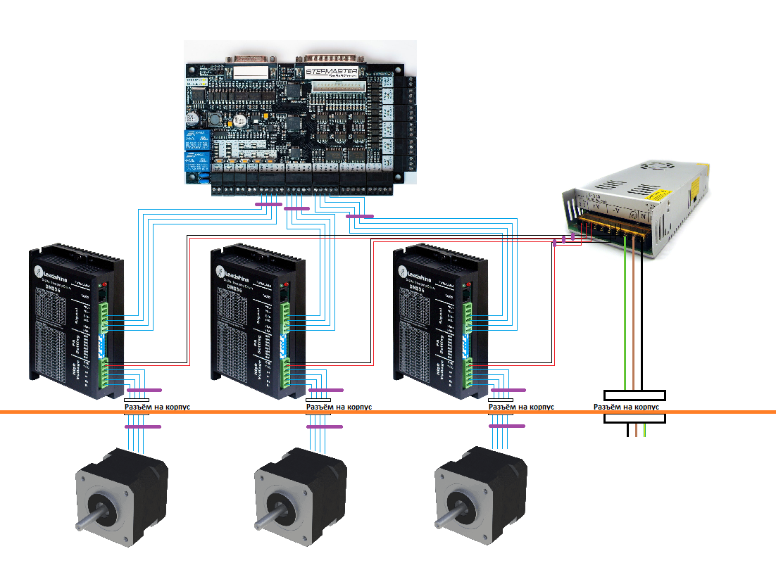

Nonstopich
Сообщения: 1016
Репутация: 284
Сообщение Nonstopich »
Lafayette писал(а):Вот что внутри, нравится что стенки на открываются на завесах.
Дырчатый какой :)
У меня к вам просьба, если не сложно: опишите процесс формирования земли и экранов по шкафу.
Я сам сейчас буду ковыряться с электрикой и электроникой, правда у меня шкаф классический - с монтажкой.
Второй день ковыряюсь "в поиске" по форуму по этому вопросу, и чё-т как-т становится только хуже.
Самый нерешённый для меня вопрос: что делать, если в розетке нет земли?
Т.е. вскрываю розетку, а там только два провода: ноль и фаза.
Сообщения: 13713
Nonstopich, ничего не делать. У меня в мастерской тоже земли нет.

Lunatic
Сообщения: 460
Репутация: 75
Сообщение Lunatic »
Дырчатый какой :)
Если собрать электрошкаф по всем правилам, соеденив заземления всех устройств (импульсные блоки питания, входные фильтры частотника и т.п.) в одном месте на шину в шкафу, то на корпусе будет половина сетевого напряжения т.е. 127В. Поэтому с точки зрения безопасности корпус нужно заземлить.
По моему, т.к. в старых многоэтажках заземленная нейтраль, то корпус необходимо соединить с нулем (нейтралью). И делать подключение через вилку и розетку категорически не стоит, чтобы случайно не перепутать ноль с фазой.

Nonstopich
Сообщения: 1016
Репутация: 284
Lafayette писал(а):
frezeryga писал(а):Чтото я незаметил никакого напряженич на корпусе.
Дотрагиваюсь ногой до системника и батареи начинает счипать.
Можно я порисую немного в вашей теме?
Нашёл страницу на Wiki, в которой собран список литературы.
И тему, где Михаил, всю эту литературу разместил.
В ней же есть комментарий, о том, что неплохо было бы общую сводку по схеме сделать.
Я предлагаю, начать с простого:
Блок питания для ШД - Контроллер - Драйвера - ШД
Electr_Connect.png (1775 просмотров) <a class='original' href='./download/file.php?id=121831&sid=80f1cac9bc11152f263217159fa31347&mode=view' target=_blank>Загрузить оригинал (346.57 КБ)</a>
Все нижеследующие вопросы об экранах основаны на том, что экран не должен быть "замкнут". Т.е. один из его концов должен оставаться "висячим в воздухе".
Нужны ответы на следующие вопросы:
1) Куда девать оплётку (экран) на проводах ШД (фиолетовые чёрточки) с наружной стороны корпуса?
1.1) Оплётка будет доступна с двух сторон: ближе к ШД, или ближе к корпусу (на разъёме)
2) Что делать с этой же оплёткой внутри шкафа на проводах, которые идут от драйверов к разъёму, закрепленному на корпусе?
2.1) Оплётка точно также будет доступна с двух сторон: у корпуса драйвера и у разъёма.
3) Что делать с корпусом драйвера?
3.1) Закрепление драйвера происходит на винты к монтажной пластине.
3.2) Между пластиной и корпусом присутствуют фторопластовые проставки.
4) Нужен ли экран на проводах питания между драйверами и блоком питания?
4.1) Если нужен, то куда его "заводить" и с какой стороны его брать: со стороны блока питания или со стороны драйверов?
5) ...
