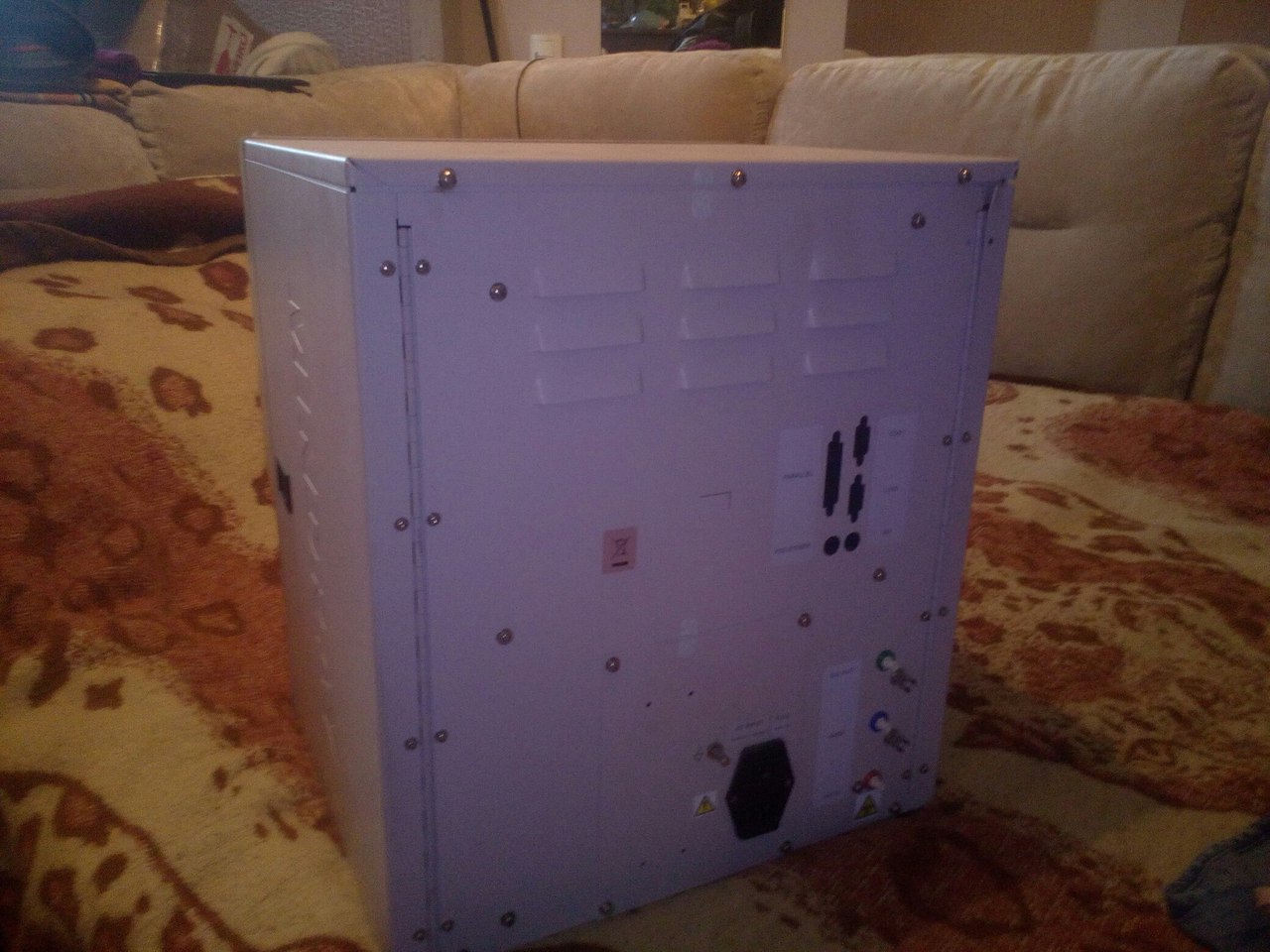

Приехала и коробка под будущие мозги.
Корпус металл, передняя панель пластик.
ubpPeJaVyjw.jpg (2416 просмотров) <a class='original' href='./download/file.php?id=121822&mode=view' target=_blank>Загрузить оригинал (191.82 КБ)</a>
nNVQ--NmoSQ.jpg (2416 просмотров) <a class='original' href='./download/file.php?id=121823&mode=view' target=_blank>Загрузить оригинал (181.33 КБ)</a>

Вот что внутри, нравится что стенки открываются на завесах.
0B15e902hdM.jpg (2402 просмотра) <a class='original' href='./download/file.php?id=121827&mode=view' target=_blank>Загрузить оригинал (315.42 КБ)</a>
7mcJ069P1SU.jpg (2402 просмотра) <a class='original' href='./download/file.php?id=121828&mode=view' target=_blank>Загрузить оригинал (320.91 КБ)</a>
G-v9o0G7sDg.jpg (2402 просмотра) <a class='original' href='./download/file.php?id=121829&mode=view' target=_blank>Загрузить оригинал (299.19 КБ)</a>

Nonstopich
Сообщения: 959
Репутация: 284
Re: Портальник по металлу (дубль 2)
Сообщение Nonstopich »
Lafayette писал(а):Вот что внутри, нравится что стенки на открываются на завесах.
Дырчатый какой :)
У меня к вам просьба, если не сложно: опишите процесс формирования земли и экранов по шкафу.
Я сам сейчас буду ковыряться с электрикой и электроникой, правда у меня шкаф классический - с монтажкой.
Второй день ковыряюсь "в поиске" по форуму по этому вопросу, и чё-т как-т становится только хуже.
Самый нерешённый для меня вопрос: что делать, если в розетке нет земли?
Т.е. вскрываю розетку, а там только два провода: ноль и фаза.

Nonstopich, ничего не делать. У меня в мастерской тоже земли нет.
Хорошо что дырчатый, сверлить меньше :D
За схему ещё не садился толком.
У меня тоже только 2 провода в розетке.
Если память не изменяет, то земля и ноль совмещены на всём протяжении проводника. ТN-С вроде.

Если собрать электрошкаф по всем правилам, соеденив заземления всех устройств (импульсные блоки питания, входные фильтры частотника и т.п.) в одном месте на шину в шкафу, то на корпусе будет половина сетевого напряжения т.е. 127В. Поэтому с точки зрения безопасности корпус нужно заземлить.
По моему, т.к. в старых многоэтажках заземленная нейтраль, то корпус необходимо соединить с нулем (нейтралью). И делать подключение через вилку и розетку категорически не стоит, чтобы случайно не перепутать ноль с фазой.

Чтото я незаметил никакого напряженич на корпусе.

Дотрагиваюсь ногой до системника и батареи начинает счипать.

Не заметишь, пока одновременно не коснёшься до корпуса и земли.
