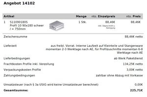

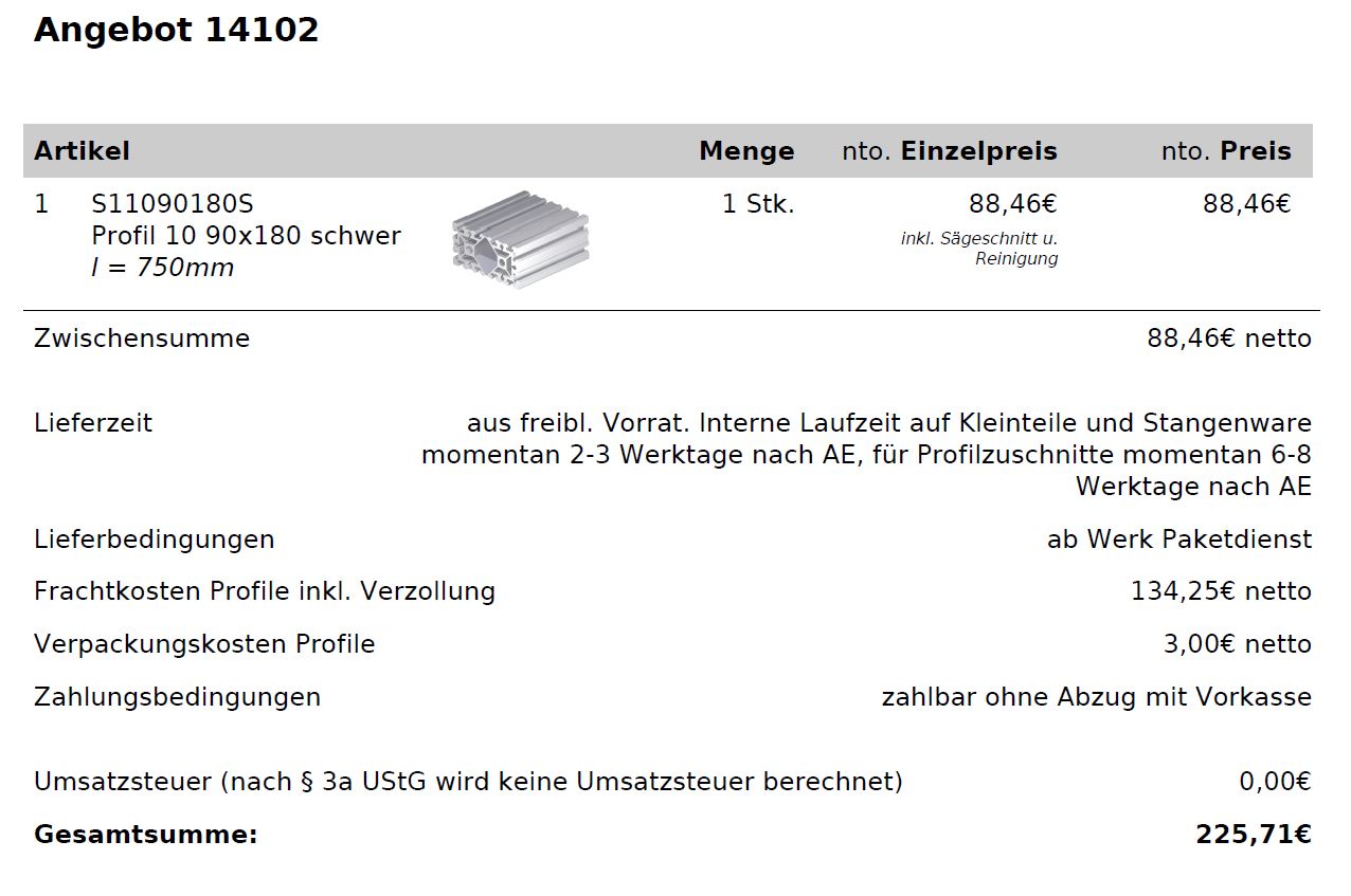

Получил я коммерческое предложение от дешевой фирмы из моего предыдущего поста
КомПред.JPG (1476 просмотров) <a class='original' href='./download/file.php?id=168563&sid=7ea94d2c3ca87e7e781d89dd519c66ee&mode=view' target=_blank>Загрузить оригинал (118.05 КБ)</a>
Как видно, доставка почти в два раза дороже профиля.
Профиль отличный, то что надо, но два конца отдавать за доставку мне кажется не выгодно, все же придется скручивать :(

daemon78 писал(а):Получил я коммерческое предложение от дешевой фирмы из моего предыдущего поста
Чтобы правильно скрутить нужно иметь в наличии хорошую измериловку, и чтобы руки росли из правильного места... Ну и времени потратить огромное количество... если это по вашему мнению дешевле 134 евро то можете скручивать

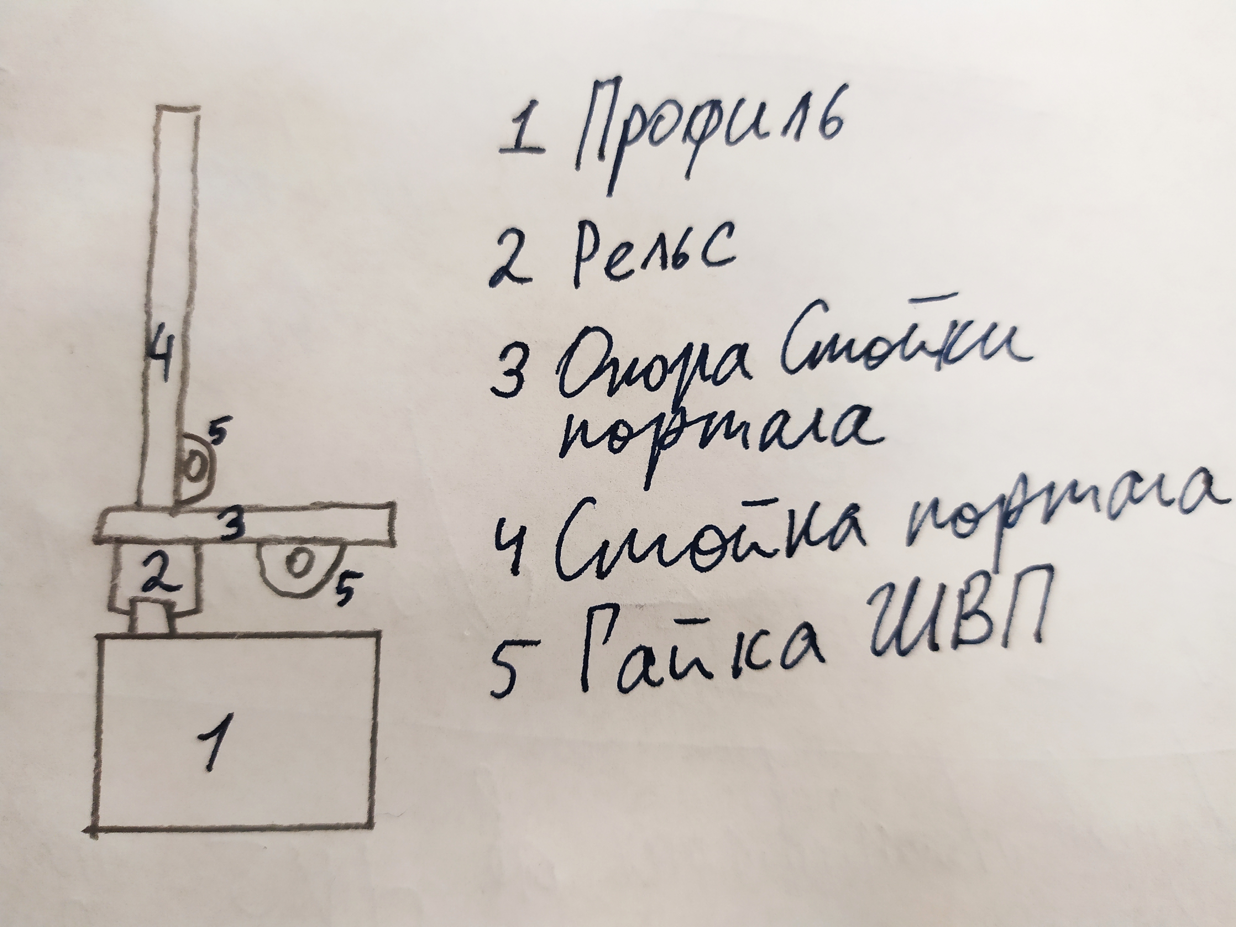

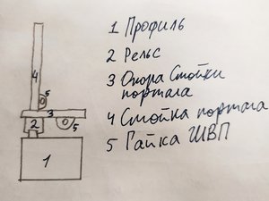

Всем привет.
Подскажите пожалуйста какой крепление ШВП к стойке портала будет выгоднее (рычаг, прочность и т.д.) для станка с двумя ШВП по оси.
На фото гайки ШВП обозначена цифрой 5, и соответсвенно два места крепления, под опорой стойки портала и напрямую к стойке портала.
IMG_20190911_151309.jpg (1100 просмотров) <a class='original' href='./download/file.php?id=168784&sid=7ea94d2c3ca87e7e781d89dd519c66ee&mode=view' target=_blank>Загрузить оригинал (3.18 МБ)</a>
Сообщения: 7490
Вверху будет лучше по жесткости, но хреново, если нужно делать защиту. Внизу легче кинуть общую защиту на рельс и ШВП, но жесткость будет чутка хуже.
