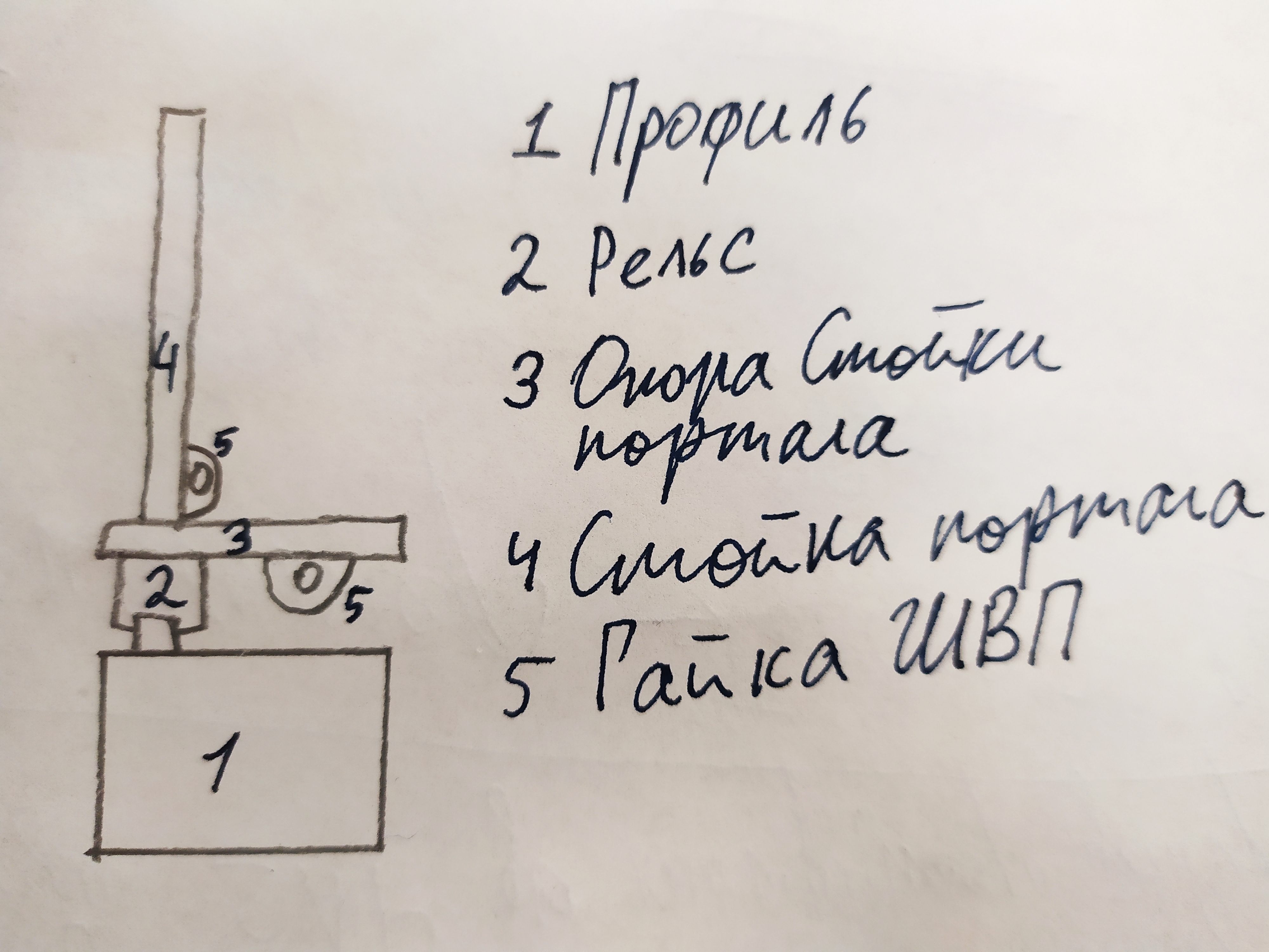

Всем привет.
Подскажите пожалуйста какой крепление ШВП к стойке портала будет выгоднее (рычаг, прочность и т.д.) для станка с двумя ШВП по оси.
На фото гайки ШВП обозначена цифрой 5, и соответсвенно два места крепления, под опорой стойки портала и напрямую к стойке портала.

Вверху будет лучше по жесткости, но хреново, если нужно делать защиту. Внизу легче кинуть общую защиту на рельс и ШВП, но жесткость будет чутка хуже.

Защиту не планирую.MX_Master писал(а):Вверху будет лучше по жесткости, но хреново, если нужно делать защиту. Внизу легче кинуть общую защиту на рельс и ШВП, но жесткость будет чутка хуже.
Спасибо
