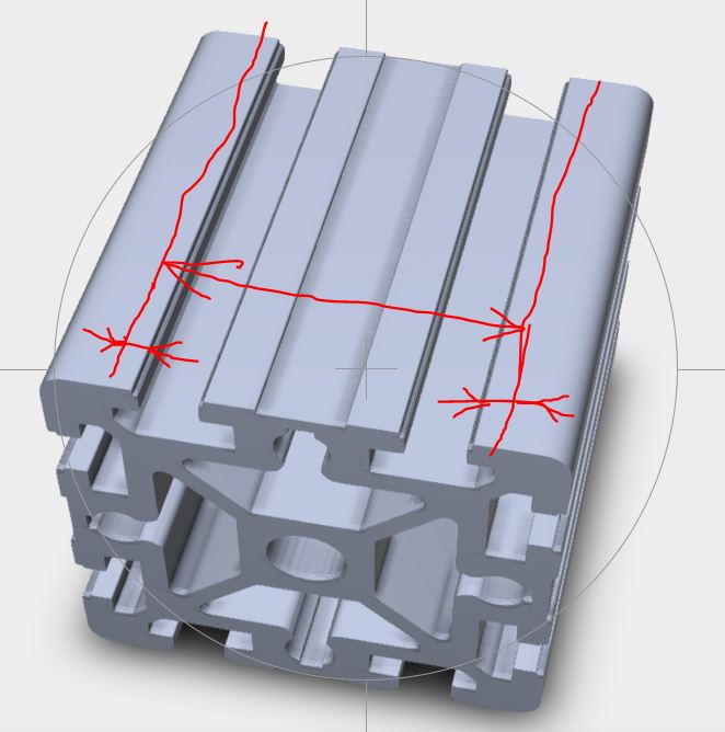

Всем привет.
Хочу портал сделать не на FK12/FF12 а на BK12/BF12, и профиль 90х90.
На таком профиле расстояние между центрами пазов под сухари 45мм, а у BK12/BF12 расстояние между отверстиями 46мм, но проблема не в этом, думаю 1мм погоды не сделает.
Проблема в том, что опоры ШВП отлично сидят на профиле средней частью, но по краям, они заходят на профиль всего на 1мм с каждой стороны.
Хотел спросить, если их размещать без проставок это нормальный вариант или фигня получится?
Проставки не могу поставить.

Это уже не АЙС!daemon78 писал(а): На таком профиле расстояние между центрами пазов под сухари 45мм
Размести второй рельс на соседней полоскости, будет лучше. И опорам ШВП в этом случае место найдется. Чем дальше друг от друга рельсы, тем лучше.

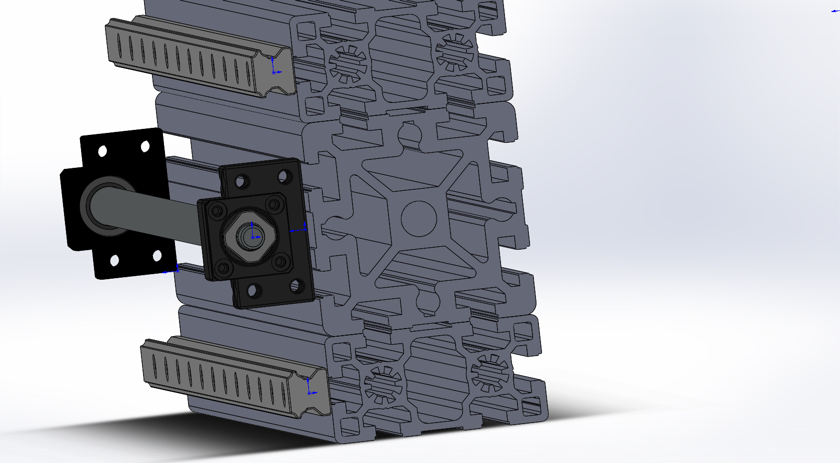

Не-Не, у меня сверху и снизу будет профиль 45*90 усиленный, на них и будут сидеть рельсы. Расстояние между центрами рельс будет 135мм.Лодочник писал(а):Это уже не АЙС!
То есть в цента будет 90*90 а по сверху и снизу 45*90, чтобы можно было стянуть профиль между собой через пазы.
Я 90*90 хочу взять именно из-за того, что на него BK12/BF12 встает. Но вот по краям эти опоры будут всего 1 мм залезать на профиль, а по центру опираться на 45мм.
Допустимо ли это или нет?

Аааааа, вот оно что! Да, допустимо!daemon78 писал(а):Не-Не, у меня сверху и снизу будет профиль 45*90 усиленный, на них и будут сидеть рельсы. Расстояние между центрами рельс будет 135мм.Лодочник писал(а):Это уже не АЙС!

Вот так примерно https://autode.sk/32vqBtnЛодочник писал(а):Аааааа, вот оно что! Да, допустимо!daemon78 писал(а):Не-Не, у меня сверху и снизу будет профиль 45*90 усиленный, на них и будут сидеть рельсы. Расстояние между центрами рельс будет 135мм.Лодочник писал(а):Это уже не АЙС!

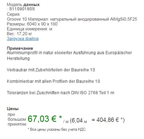

зачем скручивать из нескольких профилей (такой геморрой), купите один цельный, например такой
https://www.tecwalker.com/profiltechnik-1116.html
https://aluprofile24.de/product_info.ph ... hnitt.html
https://www.tecwalker.com/profiltechnik-562.html
или такой
https://www.tecwalker.com/profiltechnik-1085.html
или такой

Здесь Вы конечно правы, такой профиль я бы с радостью купил, но где?Hugo писал(а):зачем скручивать из нескольких профилей (такой геморрой), купите один цельный, например такой
По ссылкам сайт только на немецком, а я его уже давно забыл, даже не могу понять, там доставка в Россию возможна и по чем?
Если Вы знаете, как можно доставить в Россию, буду очень признателен за информацию.
А тут вот пару дней и готово.
