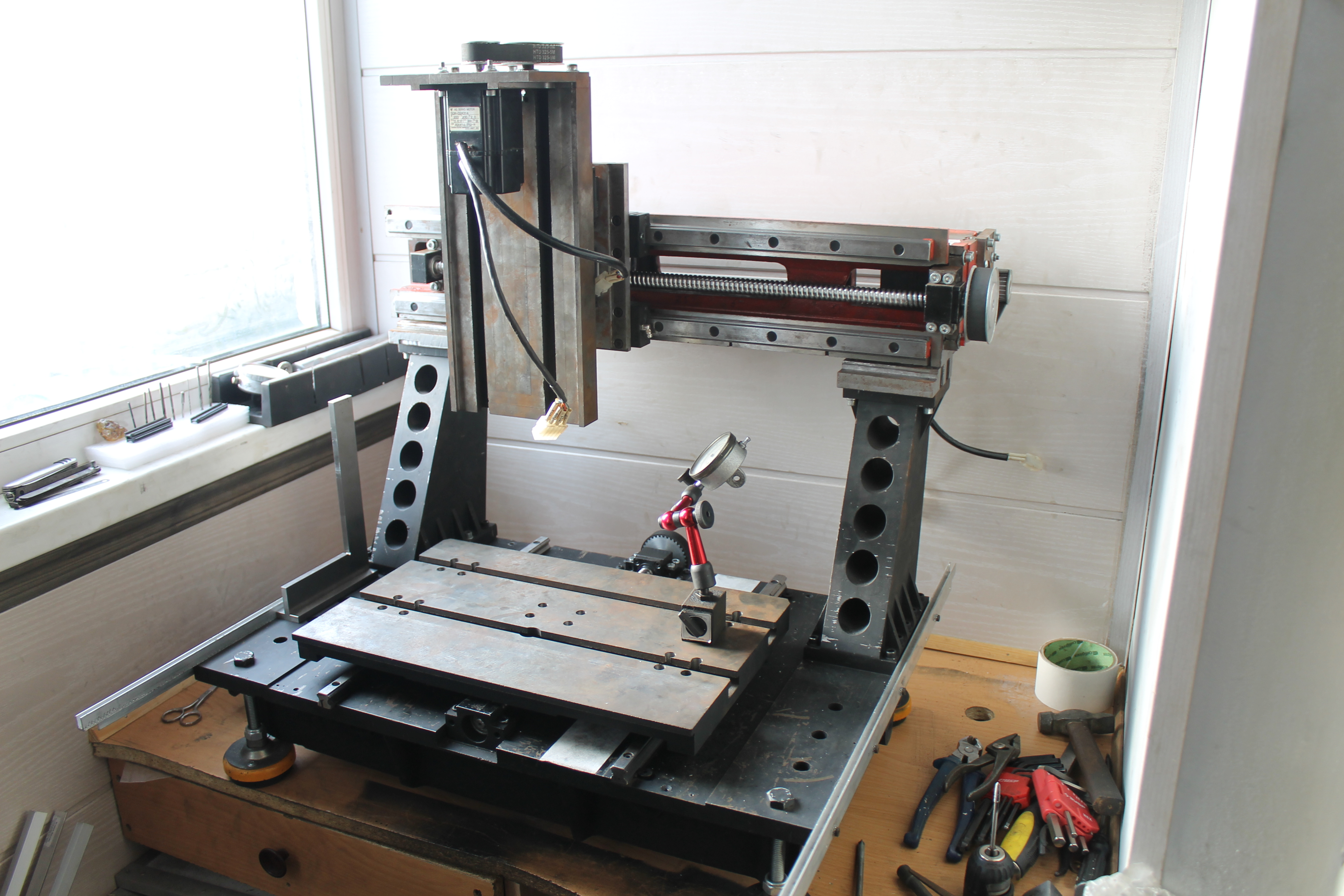

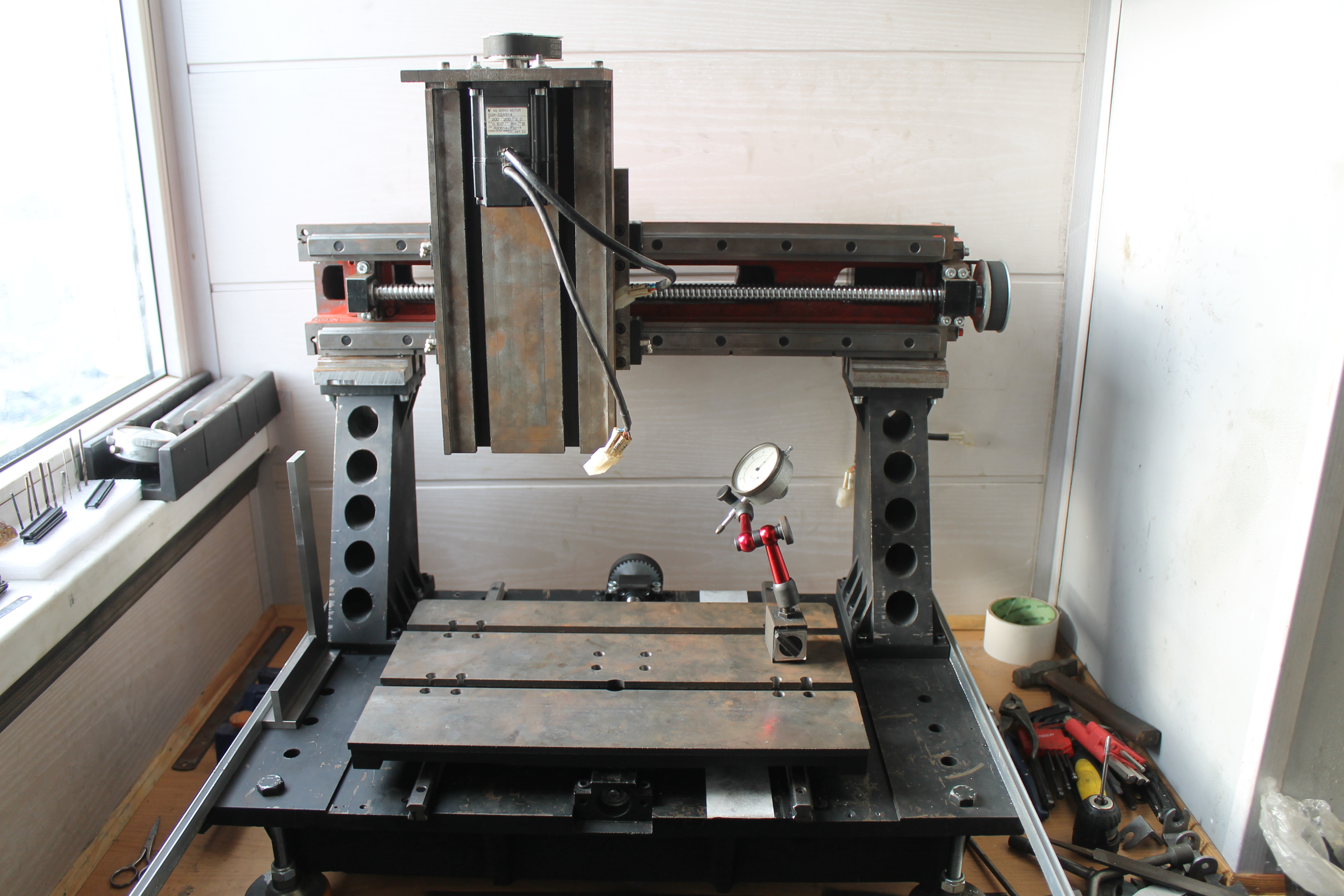

Lafayette
Сообщения: 3349
Репутация: 445
Re: Портальник по металлу (дубль 2)
Сообщение Lafayette »
Ну вроде всё сгрёб. Осталось по мелочи(концевики и т.д.), ну и со шпинделем решить.
IMG_3409[1].JPG (2885 просмотров) <a class='original' href='./download/file.php?id=120366&mode=view' target=_blank>Загрузить оригинал (3.13 МБ)</a>
IMG_3410[1].JPG (2885 просмотров) <a class='original' href='./download/file.php?id=120367&mode=view' target=_blank>Загрузить оригинал (3.15 МБ)</a>

Сообщение fabrikator66 »
Lafayette писал(а):Ну вроде всё сгрёб. Осталось по мелочи(концевики и т.д.), ну и со шпинделем решить.
А почему так странно виброопоры размещены?
