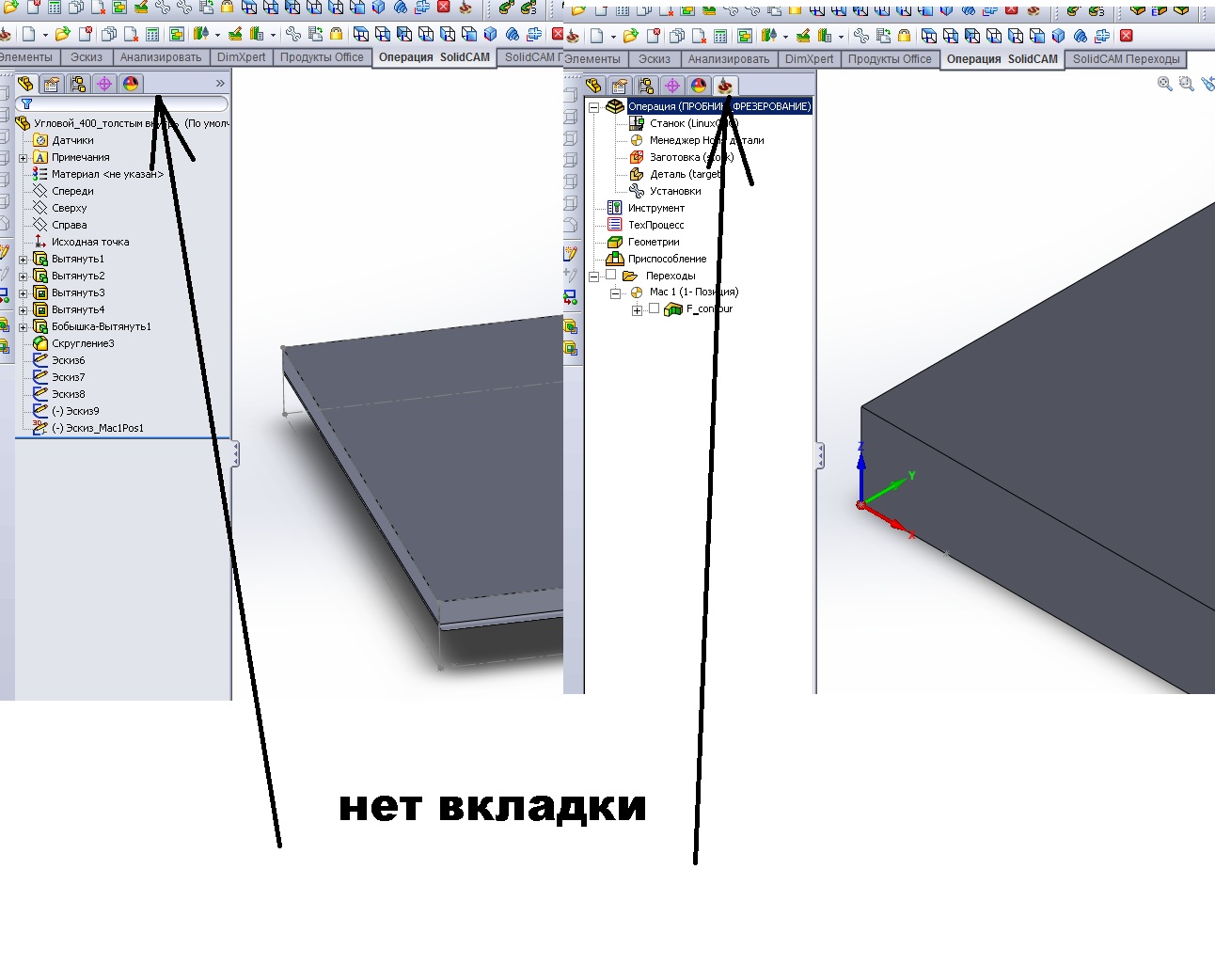

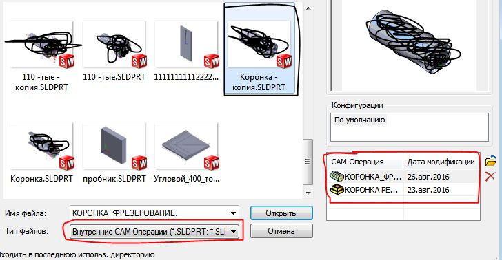

Мохоже, это внутренний проект, вот оно и спрашивает, выберете операцию из внутренних, но список пуст.
Какой версии Solidcam ?
если что скиньте проект

в этом файле нет проекта Solidcam вообще
только модель Solidworks

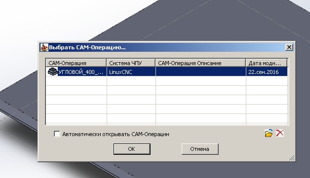

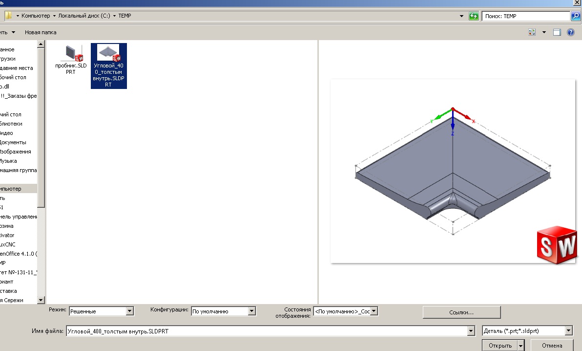

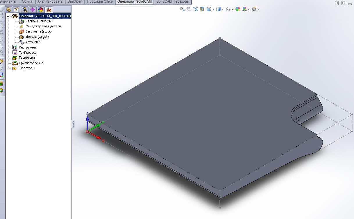

Re: SolidCAM
тоже пустой
вот как должен выглядеть внутренний проект, при - Solidcam- открыть- SLDPRT

Re: SolidCAM
У меня Sw2012
a SC 2013
окно загрузки файла выглядит по другому
Сейчас я вижу, что системы координат отображены на обеих файлах (но когда я файл открываю полностью в одном файле информация о МАС не отображается)
a SC 2013

Re: SolidCAM

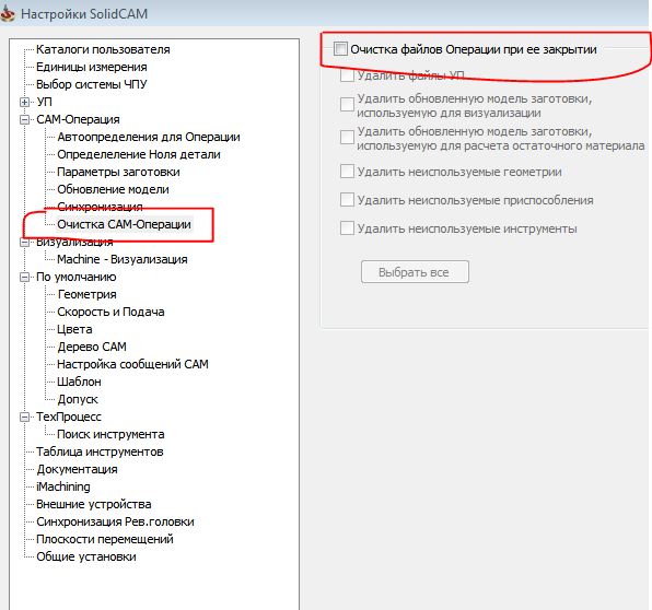

там все пусто, возможно Вы скидываете модель а не проект
Если нет этой вкладки, то Solidcam не запущен или модель не имеет проекта.
Может Вы каждый раз создает новый проект. Так как при создании наружнего .rpz проект создается возле модели с тем же именем.
Или же нажимаеет не тот крестик на панели инстурментов Solidcam не закрыть а удалить проект.
Или же этот вариант посмотрите

Re: SolidCAM
У меня меню настроек выглядит по другому.
файлы *.prt и *.prz появляются в соответствующем каталоге, когда я загружаю правильный проект (наверно разархивируются) и пропадают при закрытии.
В неправильном проекте такие файлы эти файлы не появляются

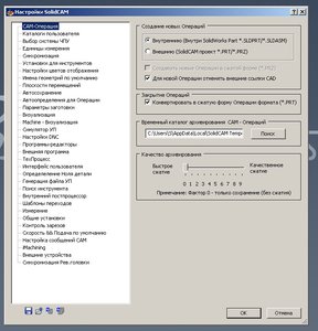

Re: SolidCAM
Есть два способа создания САМ-операций
1.) Внешний
2.) Внутренний
В чём преимущества внешнего способа?
поставил SC2015
при открытии файла теперь список не пустой (можно выбрать уже выполненные расчёты)
расчёты, которые выполнялись в SC 2013 в SC2015 не видны (видна только деталь, траекторий нет)
1.) Внешний
2.) Внутренний
поставил SC2015

Re: SolidCAM
Разница в том что во внешнем создаётся новая копия вашей модели, и если есть изменения модели в процессе, то ваша базовая остаётся без изменений, но минус в том что если вы захотите ператащить файл базовой модели, то весь ваш проект может слететь.
Во внутреннем проекте , проект находится в самой модели, что упрощает перемещение проекта и модели. И изменения модели сразу идут в вашей базовой модели .
У вас однозначно какие-то лаги, или что то делает не так.
Если нет траектории то нажмите расчитать и переходы отмеченные звездочкой перещитываются.

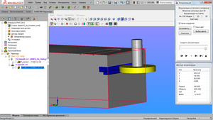

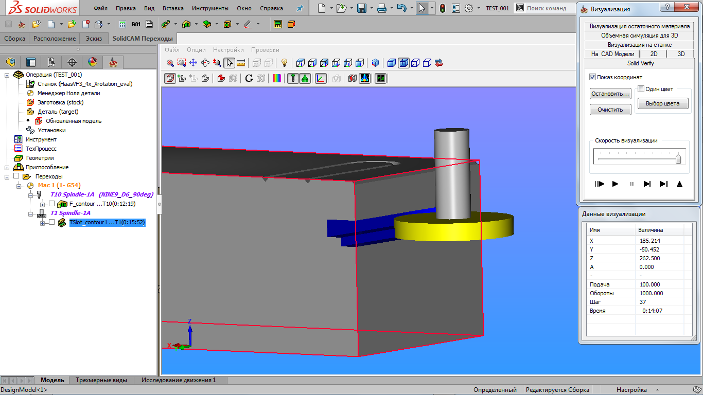

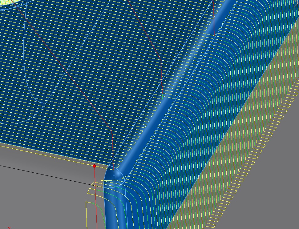

Re: SolidCAM
Учусь работать дальше.
Обработка 3D фрезерование (растр).
Выделено три соседние поверхности.
Но траектория построилась странно - в некоторых местах УП проходит по всем трём поверхностям, а в некоторых доходит только до края поверхности.
Какие настройки нужно покрутить?

Re: SolidCAM
я бы на вашем месте , поверхность сделал бы HSS линейная, боковушки HSS по ватерлиниям, а фаску HSS параллельно кромке

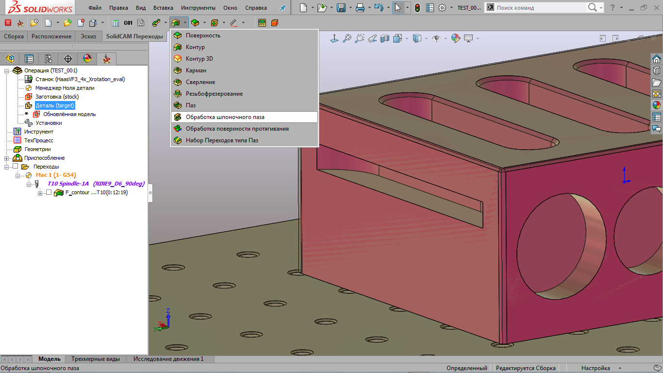

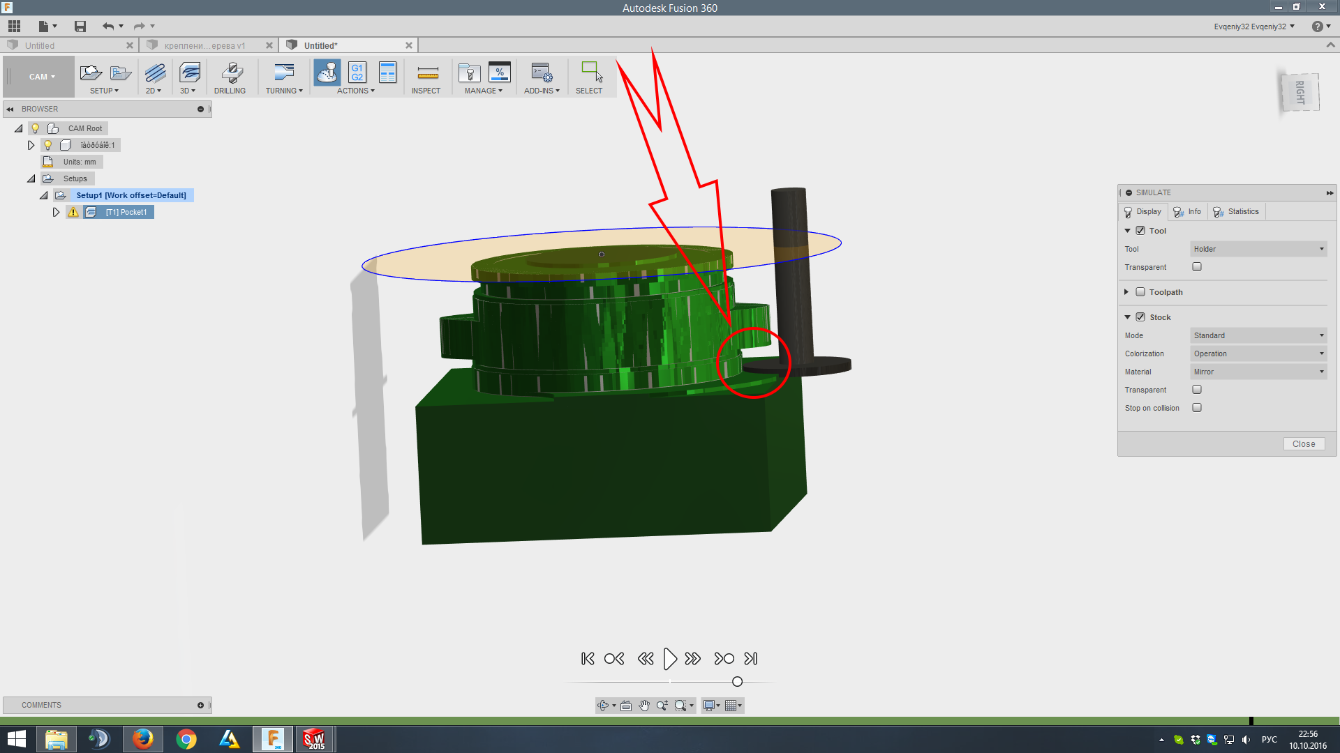

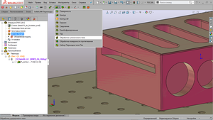

Добрый день ,подскажите пожалуйста есть ли возможность в Солидкаме сделать обработку вертикальной стенки с поднутрением, как например в Fusion360 ?
Беглый тест стратегий в течении вечера не принес результатов .тут в теме тоже поднутрения не ищутся...
Orfey
- Кандидат
- Сообщения: 47
- Зарегистрирован: 25 май 2016, 07:40
- Репутация: 27
- Контактная информация:
Re: SolidCAM
Да можно, и с проверкой на столкновение

Re: SolidCAM
Через 2.5D стратегии без проблем делается... Стратегия не помню как называется, что-то с пазом связано, даже по иконке догадаться можно...

Re: SolidCAM
Можно и HSS заделать с контролем столкновений
