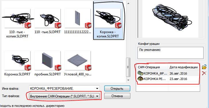

Мохоже, это внутренний проект, вот оно и спрашивает, выберете операцию из внутренних, но список пуст.
Какой версии Solidcam ?
если что скиньте проект

Orfey
Сообщения: 47
Зарегистрирован: 25 май 2016, 07:40
Репутация: 27
Re: SolidCAM
Сообщение Orfey »
в этом файле нет проекта Solidcam вообще
только модель Solidworks

Orfey
Сообщения: 47
Репутация: 27
Re: SolidCAM
Сообщение Orfey »
тоже пустой
вот как должен выглядеть внутренний проект, при - Solidcam- открыть- SLDPRT

Сообщение Orfey »
там все пусто, возможно Вы скидываете модель а не проект
Если нет этой вкладки, то Solidcam не запущен или модель не имеет проекта.
Может Вы каждый раз создает новый проект. Так как при создании наружнего .rpz проект создается возле модели с тем же именем.
Или же нажимаеет не тот крестик на панели инстурментов Solidcam не закрыть а удалить проект.
Или же этот вариант посмотрите
вфывфв.JPG (3259 просмотров) <a class='original' href='./download/file.php?id=90815&sid=e808d571f45f41921fc0197d4c2db285&mode=view' target=_blank>Загрузить оригинал (62.56 КБ)</a>

Re: SolidCAM
Сообщение Orfey »
Разница в том что во внешнем создаётся новая копия вашей модели, и если есть изменения модели в процессе, то ваша базовая остаётся без изменений, но минус в том что если вы захотите ператащить файл базовой модели, то весь ваш проект может слететь.
Во внутреннем проекте , проект находится в самой модели, что упрощает перемещение проекта и модели. И изменения модели сразу идут в вашей базовой модели .
У вас однозначно какие-то лаги, или что то делает не так.
Если нет траектории то нажмите расчитать и переходы отмеченные звездочкой перещитываются.
