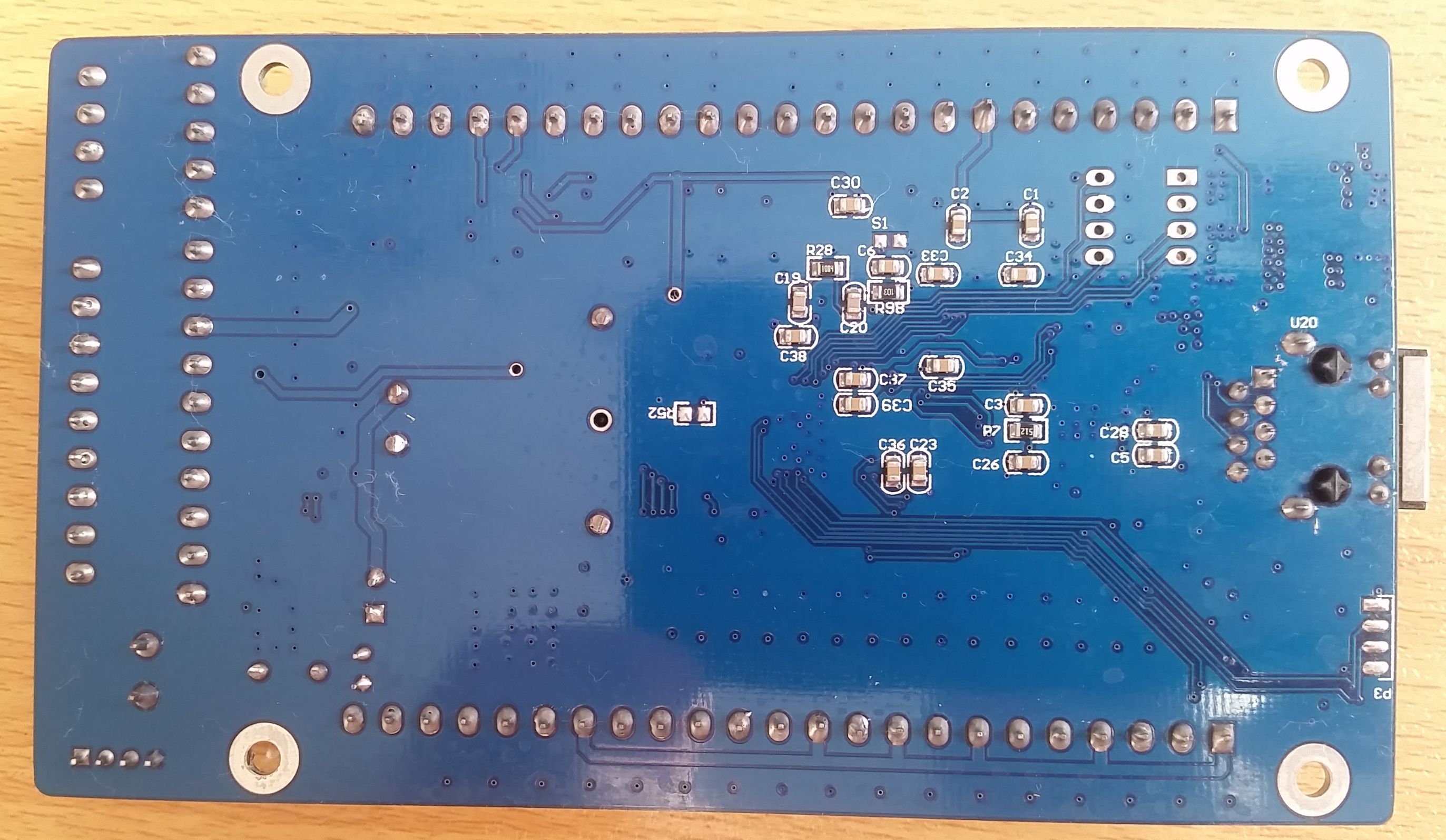

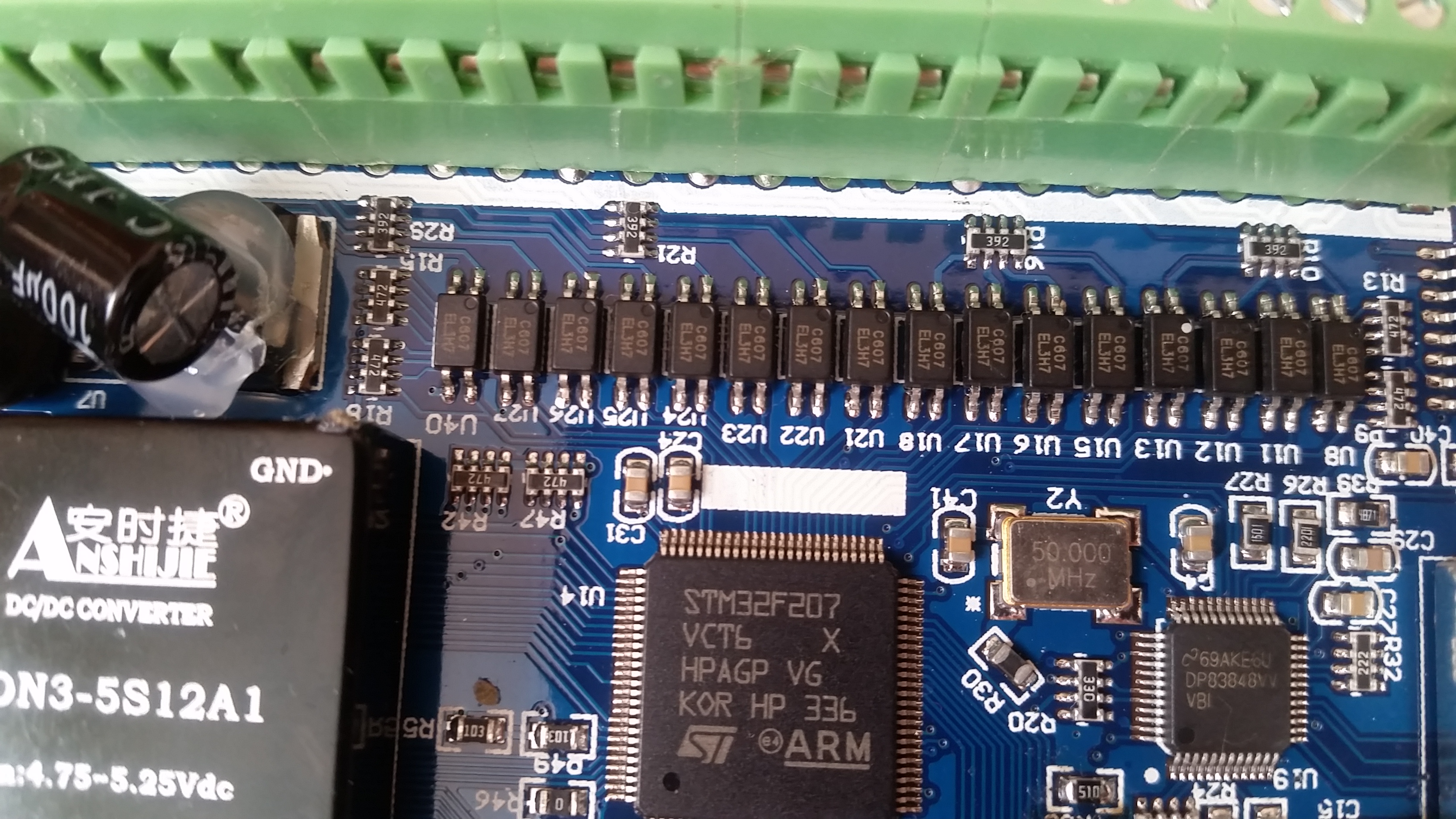

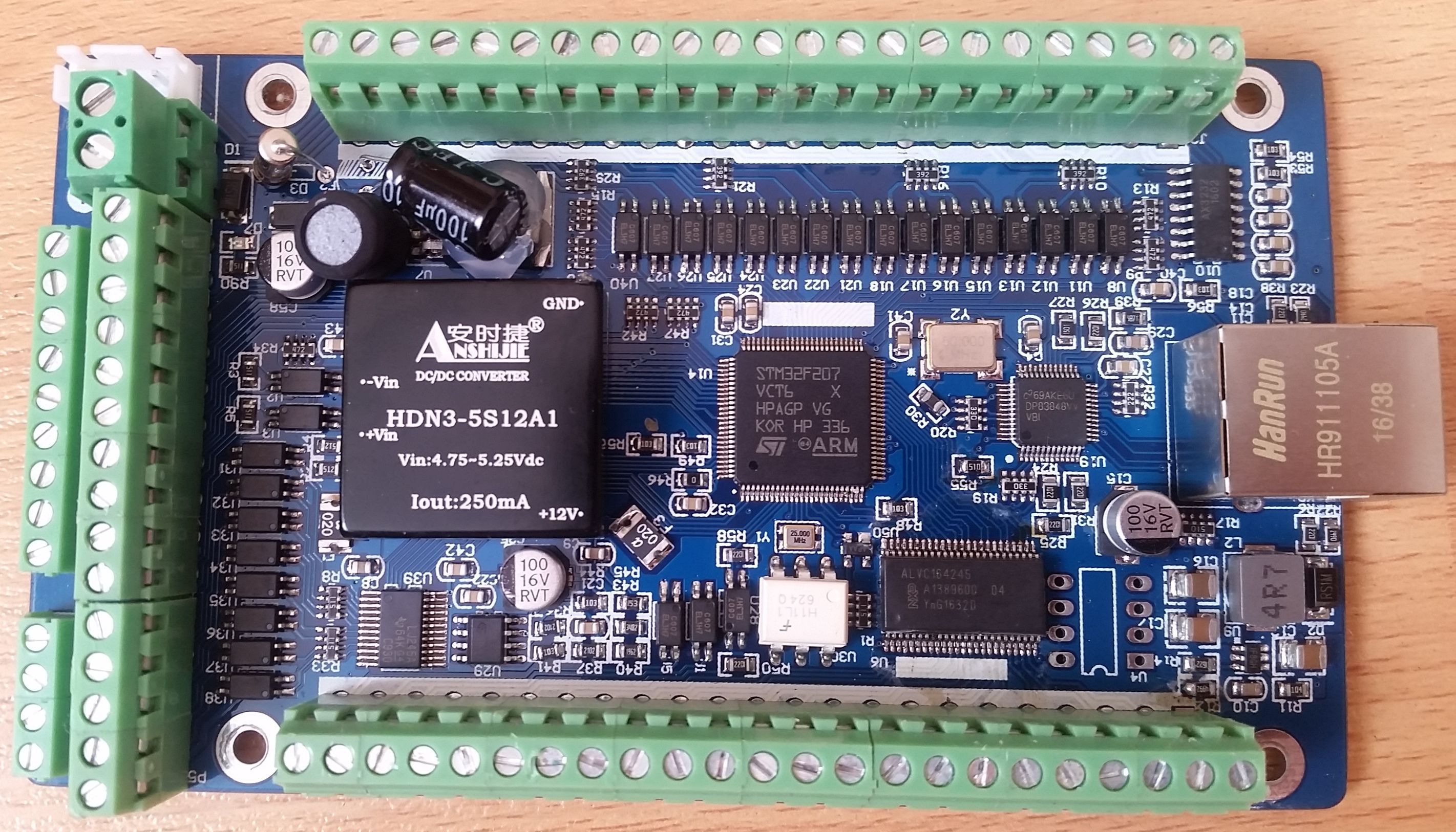

Пришел клон контроллера NVEM Ethernet Card, на 6 осей
внешне выглядит прилично
по разводке 1 в 1
не хватает надписей на плате
плата синяя вместо зеленой

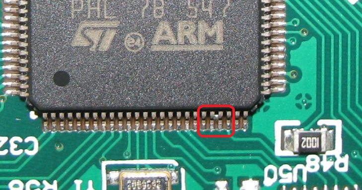

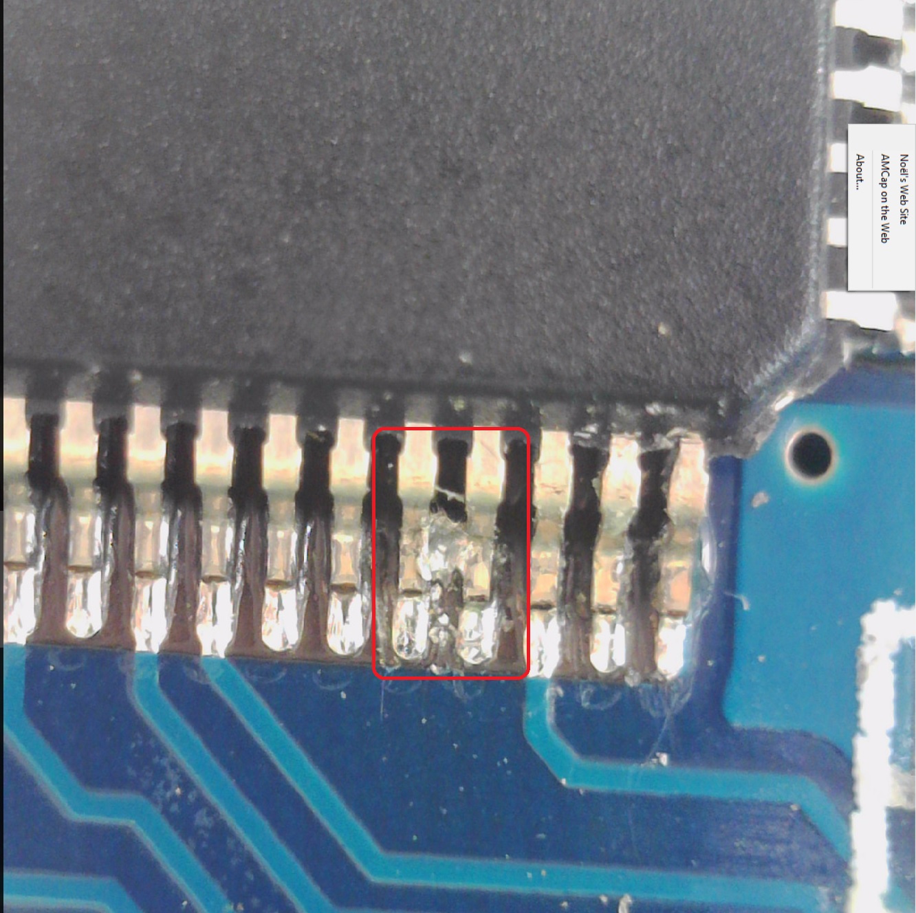

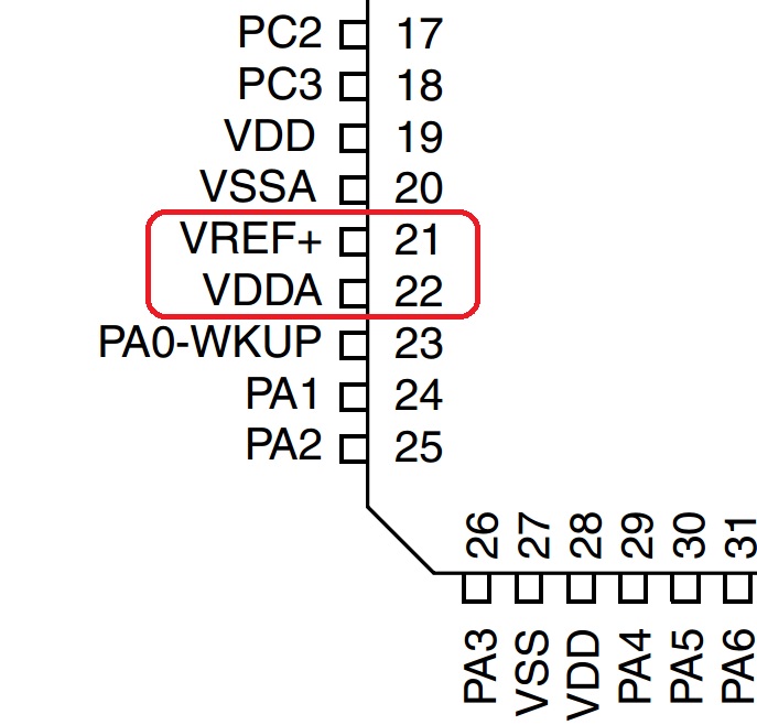

Смутил сначала "залипон" между 21 и 22 ногой процессора
хотел его убрать, давай ковырять
но потом увидел на "оригинале" что он тоже есть
и в доке посмотрел что это за ноги :hehehe:

Имеется шум, предположительно от дросселя DC-DC преобразователя
несильный, со снятой крышкой слышно на 15-20см
с надетой крышкой слышно если вплотную ухо поднести
на плате два DC-DC преобразователя:
входной на XL2596S, преобразующий входное 12-32В в 5В (хотя по даташиту Minimum Drop Out 1.5V; Wide 4.5V to 40V Input Voltage Range) можно запитать от 7,5В (0.78В на "входном" диоде)
второй HDN3-5S12A1 для питания входов

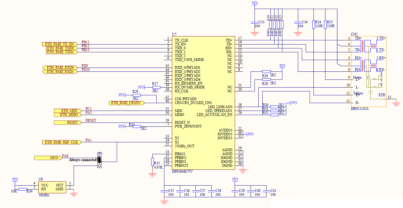

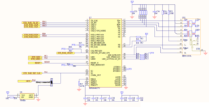

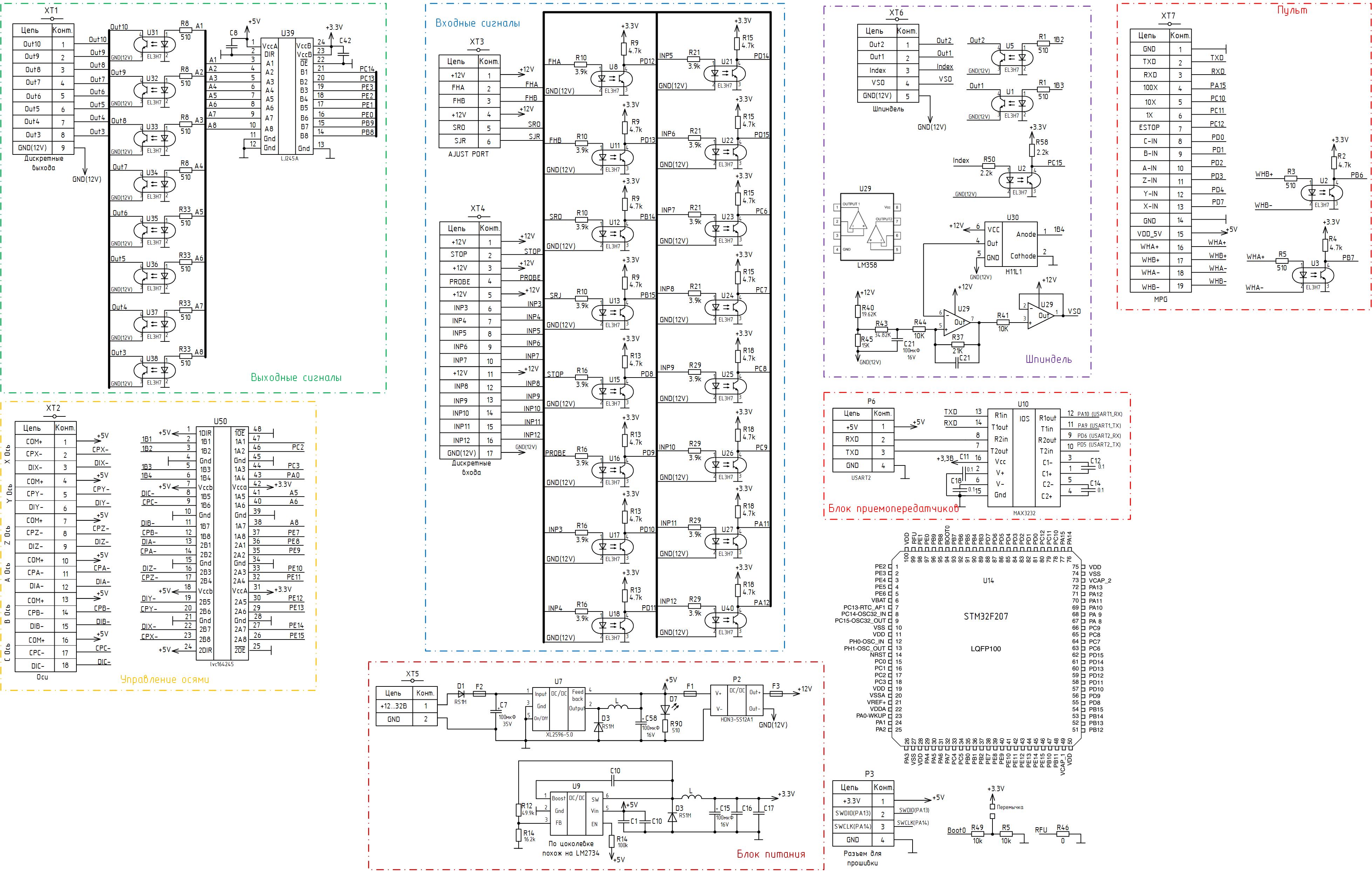

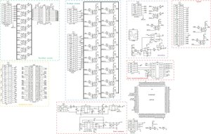

восстановил схему NVEM Ethernet Card
схему Ethernet подключения разрисовывать не стал, она очень похожа на схему ниже (за исключением обозначений элементов и портов МК)

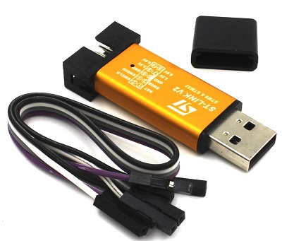

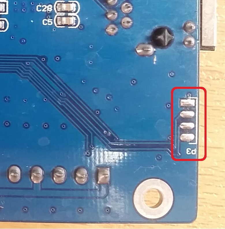

разъем для прошивки P3 находится внизу платы (прошивается программатором ST-Link V2 за 2$)
NVEM.jpg (7147 просмотров) <a class='original' href='./download/file.php?id=118588&mode=view' target=_blank>Загрузить оригинал (998.58 КБ)</a>
Схема Ethernet подключения (7147 просмотров) <a class='original' href='./download/file.php?id=118589&mode=view' target=_blank>Загрузить оригинал (42.88 КБ)</a>

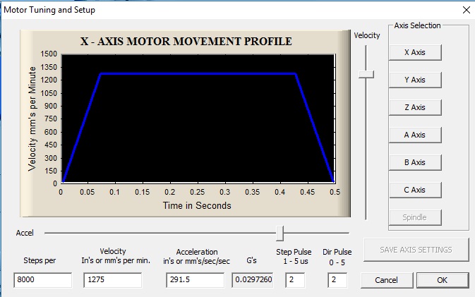

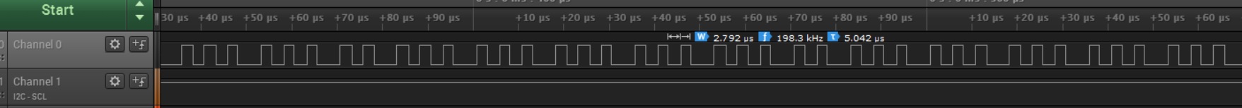

подключил логический анализатор на осьХ импульсы идут при ручном перемещении (MDI)
смущает какая-то неравномерность (пачки 5шт по три -одна две шт и так далее)
скоростя задрал для интереса
и частота вроде как плавает...
Если "поиграться скоростями и ускорением и имп/мм то частота меняется
Saleae.jpg (7126 просмотров) <a class='original' href='./download/file.php?id=118603&mode=view' target=_blank>Загрузить оригинал (56.15 КБ)</a>

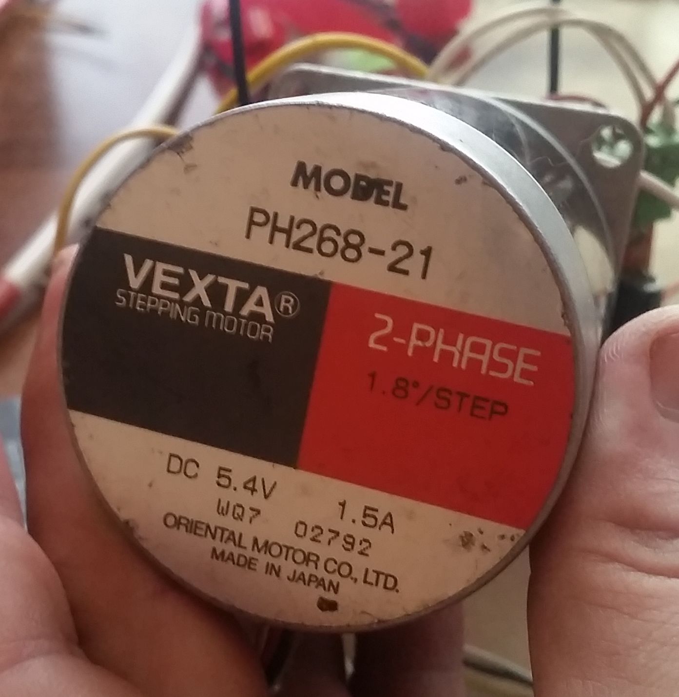

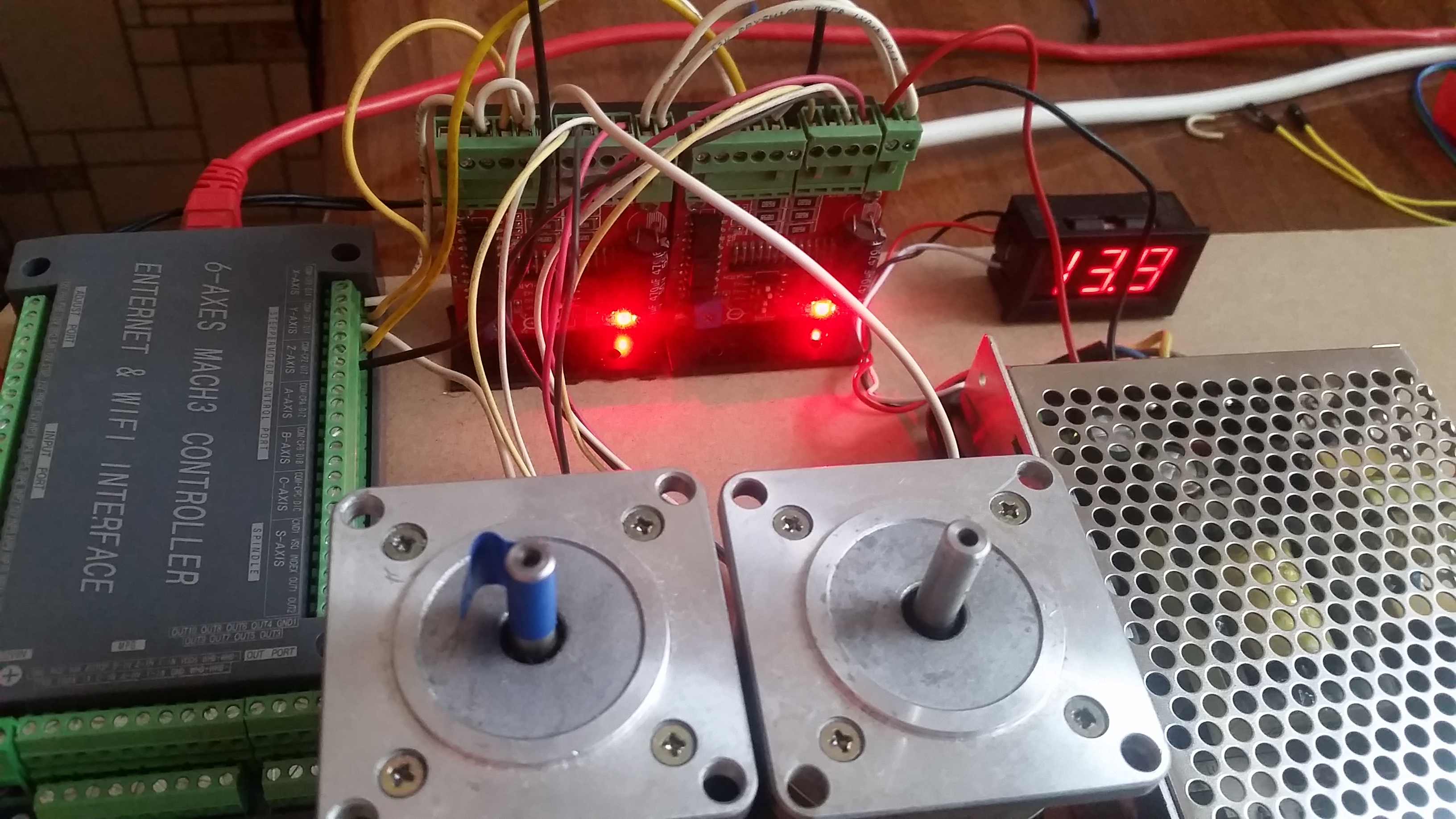

ШД после включение через несколько минут начинают свистеть, драйвера [мат на форуме запрещен!]? (TB6600)
думал поначалу блок питания или драйвер свистит, нет сам движок
микрошаг 1/16
20170822_175643.jpg (7078 просмотров) <a class='original' href='./download/file.php?id=118801&mode=view' target=_blank>Загрузить оригинал (1.77 МБ)</a>
20170822_175759.jpg (7078 просмотров) <a class='original' href='./download/file.php?id=118802&mode=view' target=_blank>Загрузить оригинал (177.29 КБ)</a>

Да, драйвера. (точнее пищит то двигатель но виноват драйвер) Подороже драйвера не только не пищат при простое на тех же движках, но и крутят двигатель значительно тише.

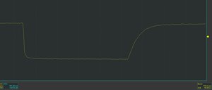

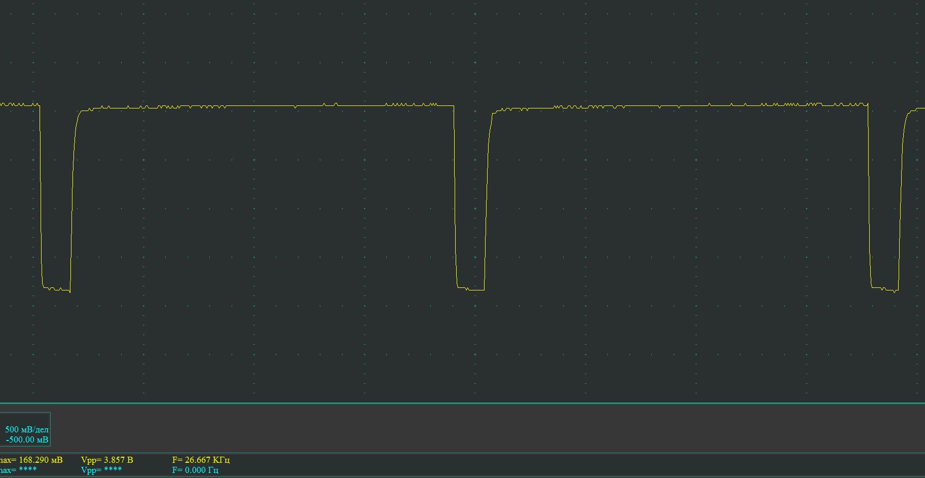

осцилограмма на выходе оптрона драйвера (время выкл 6N137 0,5мкс) заявленные 10мбит вряд ли вытянет макс 1мбит, хотя в данном случае и не нужно
26кГц на STEP
выше двиг клинит
222.jpg (7010 просмотров) <a class='original' href='./download/file.php?id=118890&mode=view' target=_blank>Загрузить оригинал (113.28 КБ)</a>
333.jpg (7010 просмотров) <a class='original' href='./download/file.php?id=118891&mode=view' target=_blank>Загрузить оригинал (107.96 КБ)</a>
