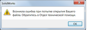

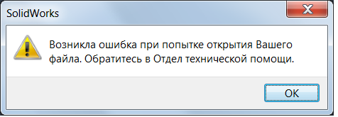

STL Солид открывает, но ничего померить не могу. Нужен или STEP или DXF и указать высоту(толщину) шкива.rehden писал(а):Сколько будет стоить шкив. Нужно 3 штуки. Заявленная точность в шапке темы устроит.

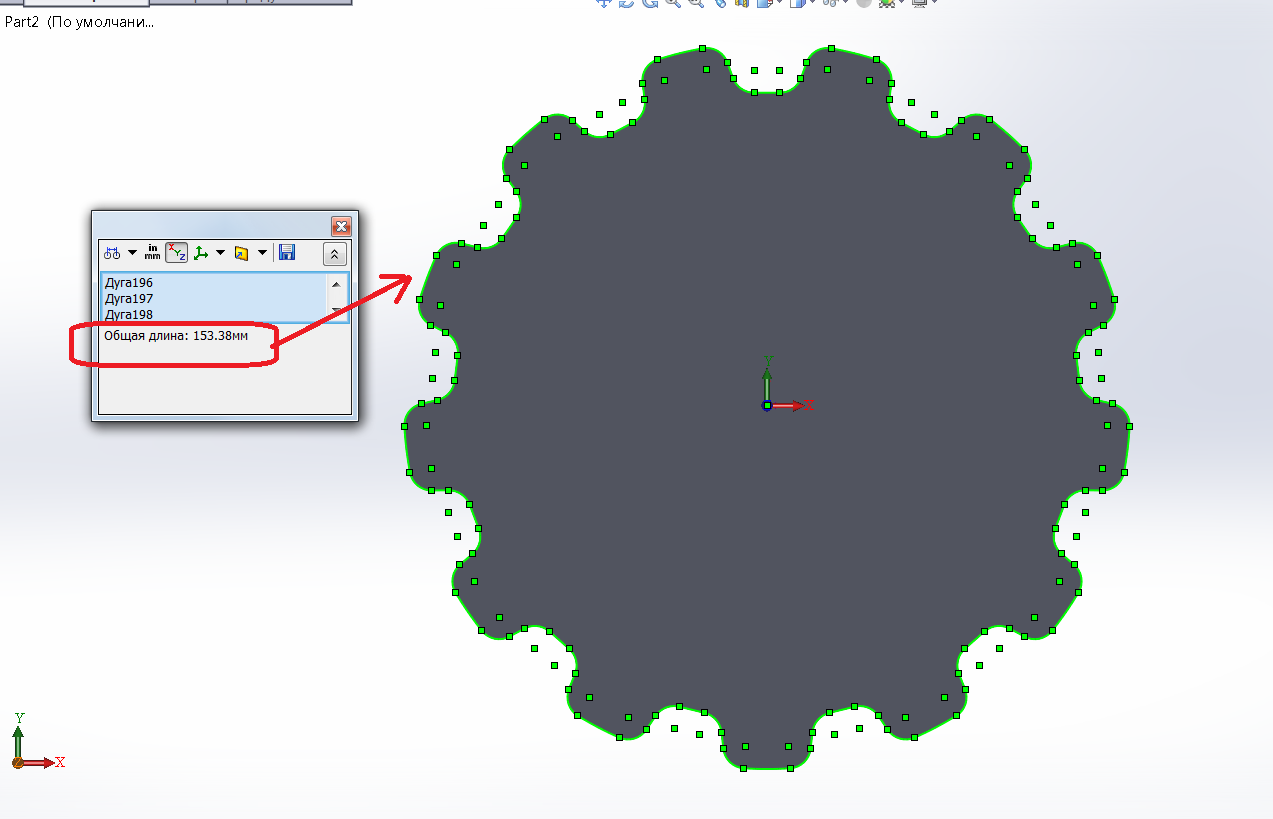

Файлы Солида часто не открываются из-за не соответствия версий.
Накидал шкив по данным.
Стоимость с нашим материалом, без доставки, за 1штуку https://www.google.com/search?q=16500+% ... e&ie=UTF-8

Re: Услуги резки на проволочновырезном станке. Шымкент
да у меня 2018. и шкив там же модели =))aftaev писал(а):Файлы Солида часто не открываются из-за не соответствия версий. Накидал шкив по данным. Стоимость с нашим материалом, без доставки, за 1штуку https://www.google.com/search?q=16500+% ... e&ie=UTF-8

Открыл, сходится с моими расчетами.
Для расчета нам нужно знать: длину, толщину реза и материал.
