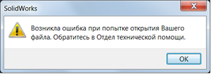

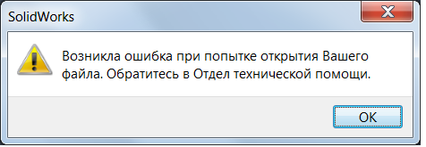

Файлы Солида часто не открываются из-за не соответствия версий.

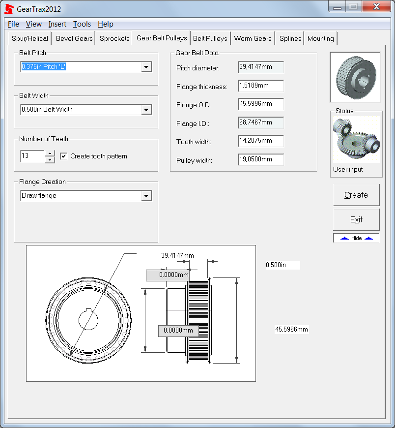

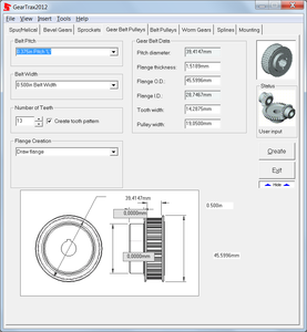

Накидал шкив по данным.
02.png (6145 просмотров) <a class='original' href='./download/file.php?id=160617&mode=view' target=_blank>Загрузить оригинал (64.53 КБ)</a>
Стоимость с нашим материалом, без доставки, за 1штуку https://www.google.com/search?q=16500+% ... e&ie=UTF-8

да у меня 2018. и шкив там же модели =))
для уверенности может эти форматы покатят.

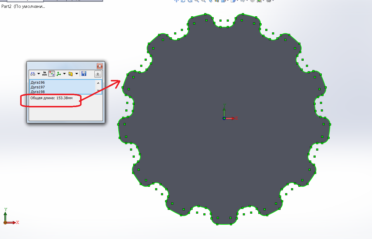

Открыл, сходится с моими расчетами.
Для расчета нам нужно знать: длину, толщину реза и материал.
01.png (6140 просмотров) <a class='original' href='./download/file.php?id=160620&mode=view' target=_blank>Загрузить оригинал (92.91 КБ)</a>

понял.
отверстие посередине тоже посчитали? там 16мм диаметр отверстия и шпонка 3 на 5мм

Да.
Если будите заказывать, нужно будет уточнить потом какая посадка нужна. Как должно на вал налазить: свободно, с натягом или на горячую. На 16мм калибр должен быть у нас.
