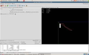

Re: Интерфейс ЕМС (новые элементы)
У тебя шрифты в EMC2 какие-то странные, растянутые очень...
Я вообще рад что хоть так работает!
Видеокарта радеон-10.04 не работает нормально, какие драйвера только не пытался прикрутить!
С этим компом железо не будет работать-он для обучения
Тест на нем просто ужас!!
Можно бы было поигр с биос ,но к станку есть другой комп - там все в порядке!
У меня тоже радеон, в итоге пришлось вообще отказаться от использования AXIS, т.к. 3d на нем так и не завелся, а на эксперименты с software openGL времени не.

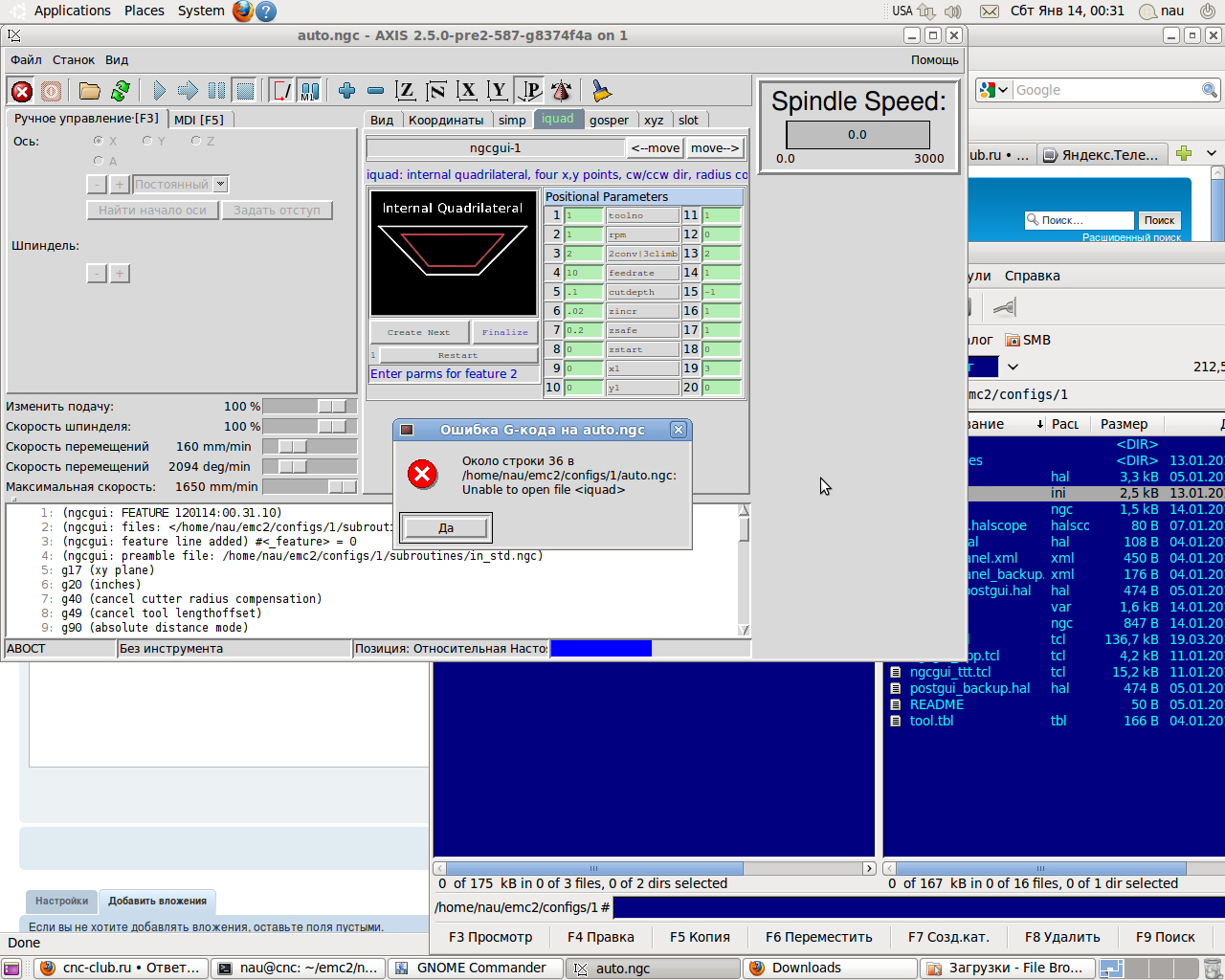

Наступил на те же грабли, ошибка при открытии auto.ngc, при открытии вручную - та же ошибка.
Тут писалось, что при обновлении версии ошибка исчезает, но у меня 2.5 стоит
Вот бы посмотреть, что там около строки 36
Добавь ngc.
Добавь ngc.
вот файлик
ошибка отрабатывается от любой закладки ngcgui
Как в ini прописан путь?
Вот мои файлы.Работают:

Попытался явно пути указать - та же ошибка.

Может emc ищет iquad.ngc в PROGRAM_PREFIX ?
Действительно, все *.ngc файлы типа simp.ngc и т.д. переписал в /home/nau/emc2/nc_files/... и ругаться перестал. Надо поправочку внести в описание процесса установки на 2 странице этой ветки. Надо с другими ошибками разбираться, не все закладки работают, тоже есть ошибки. Но это завтра, а то на часах 4.15 утра...

А это было уже где-то по поводу размещения файлов или можно еще директорию в path дописать.
