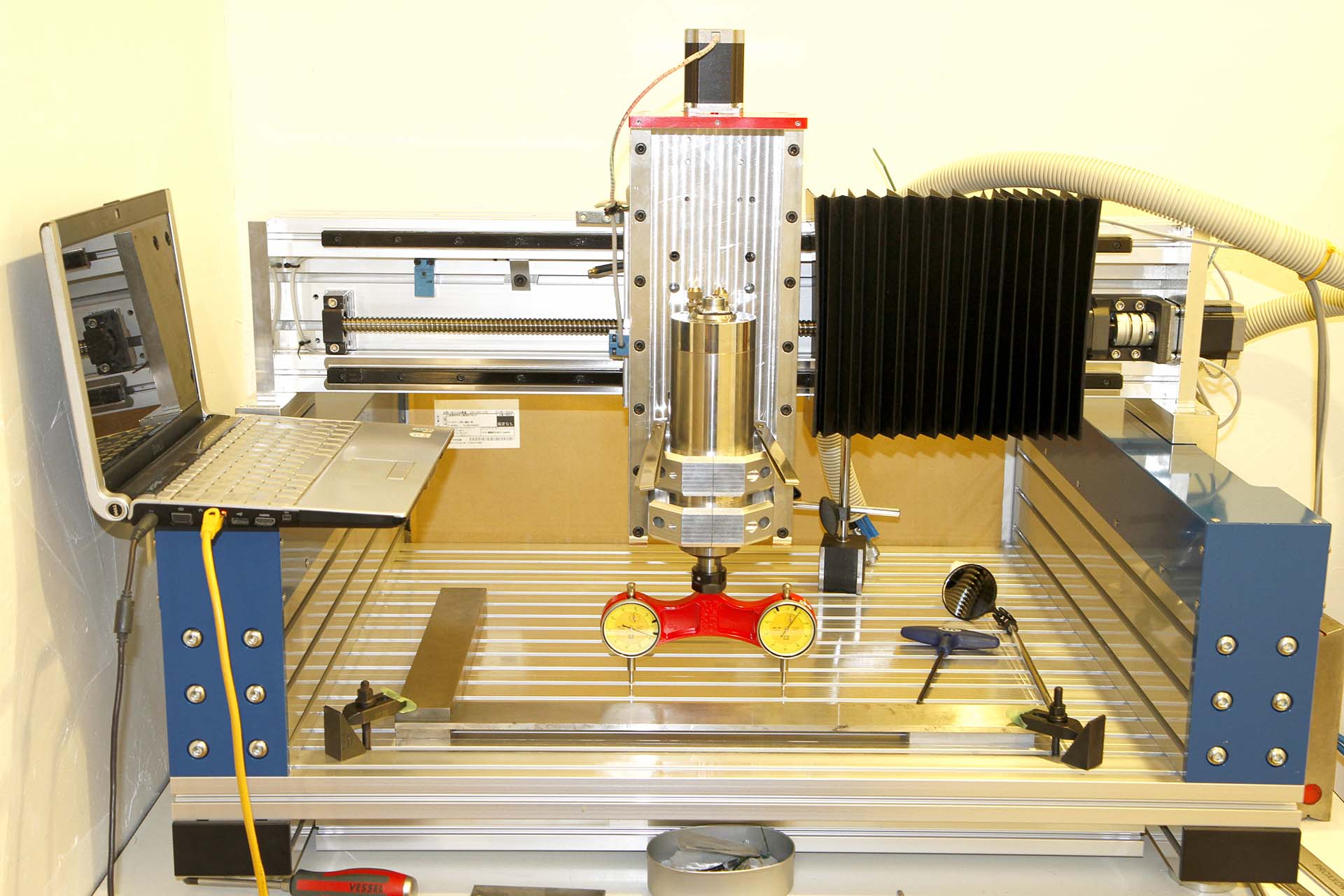

повесил шпиндель, закончил выставления, счас буду кожухами заниматься.
как шпиндель навесил так ось стала вниз сползать, есть какиенить варианты как ее тормазнуть ?
_MG_3171.jpg (2395 просмотров) <a class='original' href='./download/file.php?id=64844&mode=view' target=_blank>Загрузить оригинал (245.72 КБ)</a>
Сообщения: 5886
Re: станок по алюминию 600х400х200мм v2.0
evgenyjp писал(а): как шпиндель навесил так ось стала вниз сползать, есть какиенить варианты как ее тормазнуть ?
1.Движок с тормозом
2.пружина или пневматика во встречном направлении

а разве есть тормоз для шаговика ?

evgenyjp писал(а):повесил шпиндель, закончил выставления, счас буду кожухами заниматься.
Попробуй прикинуть какой вес надо компенсировать, если вес совсем незначительный, можно попробовать приклячить простенький пневмоцилиндр с запорным клапаном без всяких ресиверов (чисто "атмосферу замкнуть в цилиндре при выключении станка). Не более, чем теория. Не проверял.
