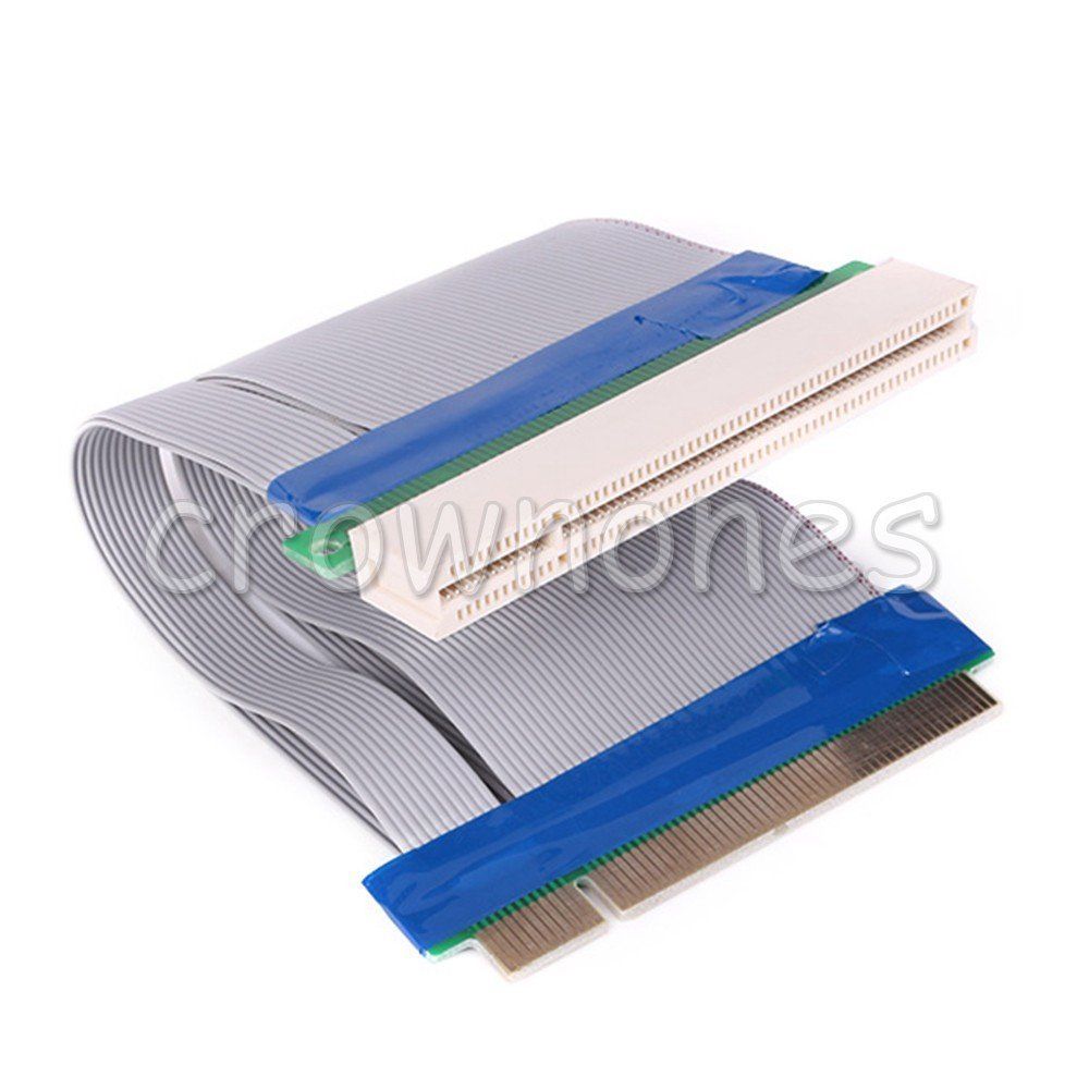

torvn77 писал(а):Пользуясь случаем добавляю фото выкидыша на эбей:
Уверенная работоспособность сего чуда вызывает сомнения. Ты его пробовал?

Не пробовал, но вообще райзер вещь давно известная, и к тому же их на ибее довольно много,
по этому имхо штука должна быть рабочей.
http://www.ebay.com/sch/i.html?_odkw=pc ... r&_sacat=0
П.С. Я не посмотрел и на фото с длинным разъёмом поместил длинный PCI-E.
Вот фото с длинным PCI 32 bit

Ну мучений никаких нет. Первый вариант использовать не рекомендую(читать стандарт). А во втором на сколько я вижу переходник с PCI-e на PCI-e, а не на PCI. Иначе нужен мост, а это будет стоить денег..... Ну вы можете попробовать, а результаты нам расскажите :). Лично я не хочу связываться с PCI-e. следующий проект ETHERNET

T00T писал(а):Первый вариант использовать не рекомендую(читать стандарт).
От и я о том же... Параллельная шина такой длины запросто будет периодически отваливаться...

Ну так потому я и говорю, сделать отдельную плату чтобы убрать лишние разъёмы и сделать провод длинее.
К тому же в современных ПК может быть только один PCI разъём.

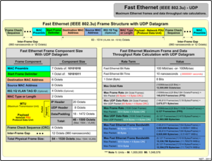

а если не пингом мерять - он немного не для этого - а таки генераторами пакетов? Для 100мбит-ного эзернета потоки в сотню тысяч udp-пакетов между узлами посильная задача.
Re: Halcompail и драйвер.
arkhnchul писал(а):Для 100мбит-ного эзернета потоки в сотню тысяч udp-пакетов между узлами посильная задача.
Я б так не сказал. 100Mbit/s - это всего-лишь 450000 пустых UDP-пакетов.
arkhnchul
Сообщения: 1754
Репутация: 339
Откуда: москва
Сообщение arkhnchul »
ну 450к таки не влезет.
возьмем расчет со всеми служебными последовательностями:
789px-Fast_ethernet_udp.png (6355 просмотров) <a class='original' href='./download/file.php?id=76339&mode=view' target=_blank>Загрузить оригинал (355.35 КБ)</a>
теоретический предел в 148809 пакетов в секунду - это пустые udp пакеты, 84 байта. Сто тысяч в секунду достижимо на пакете в 125 байт, из которых 41 байт - полезные данные.

В результате речь идет о десятке us, а не о ms. И это очень даже приемлемо.

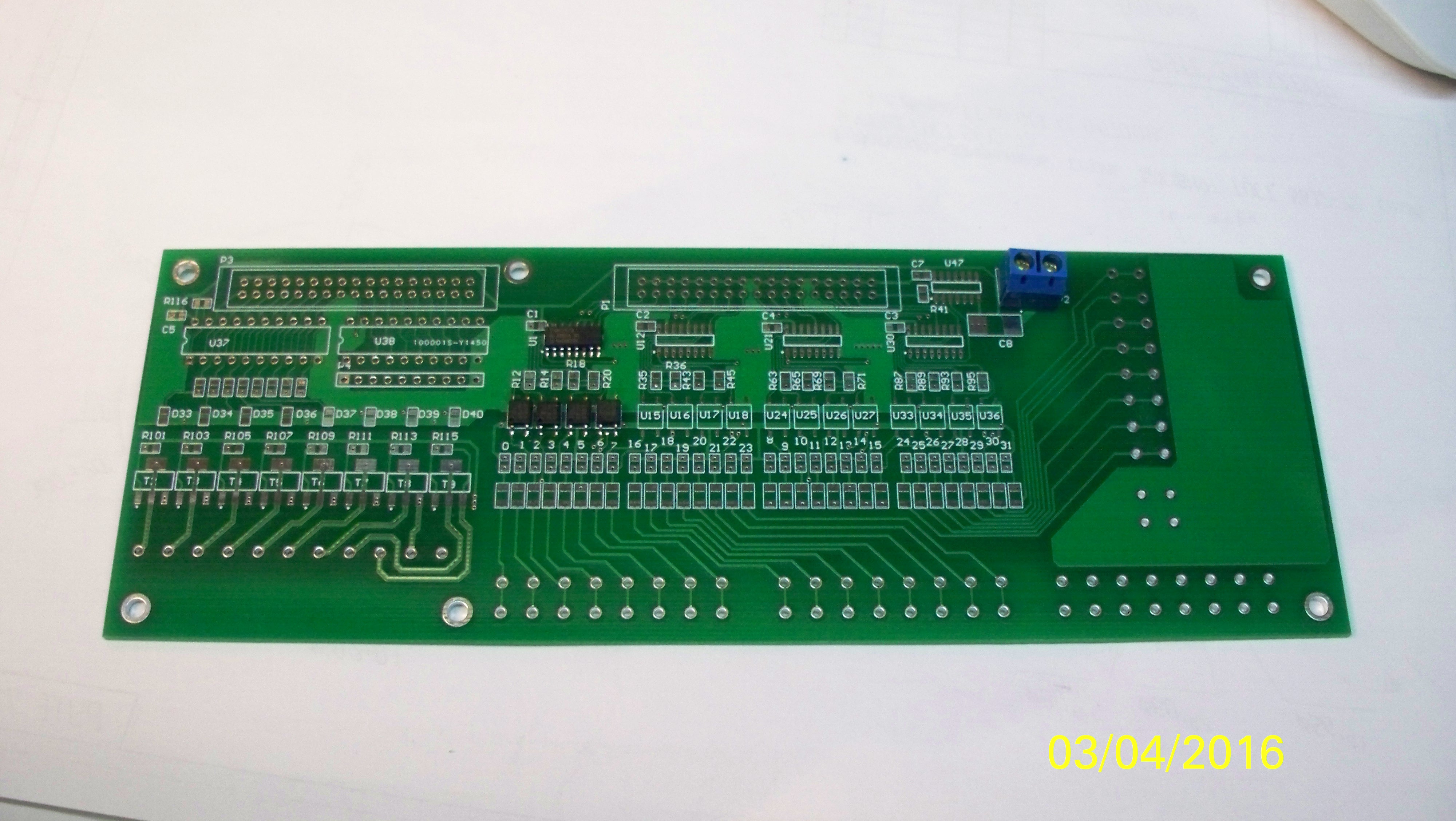

Итак пришли платы IO.
Паяем.......
100_3298.JPG (6296 просмотров) <a class='original' href='./download/file.php?id=76654&mode=view' target=_blank>Загрузить оригинал (1.34 МБ)</a>

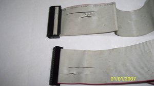

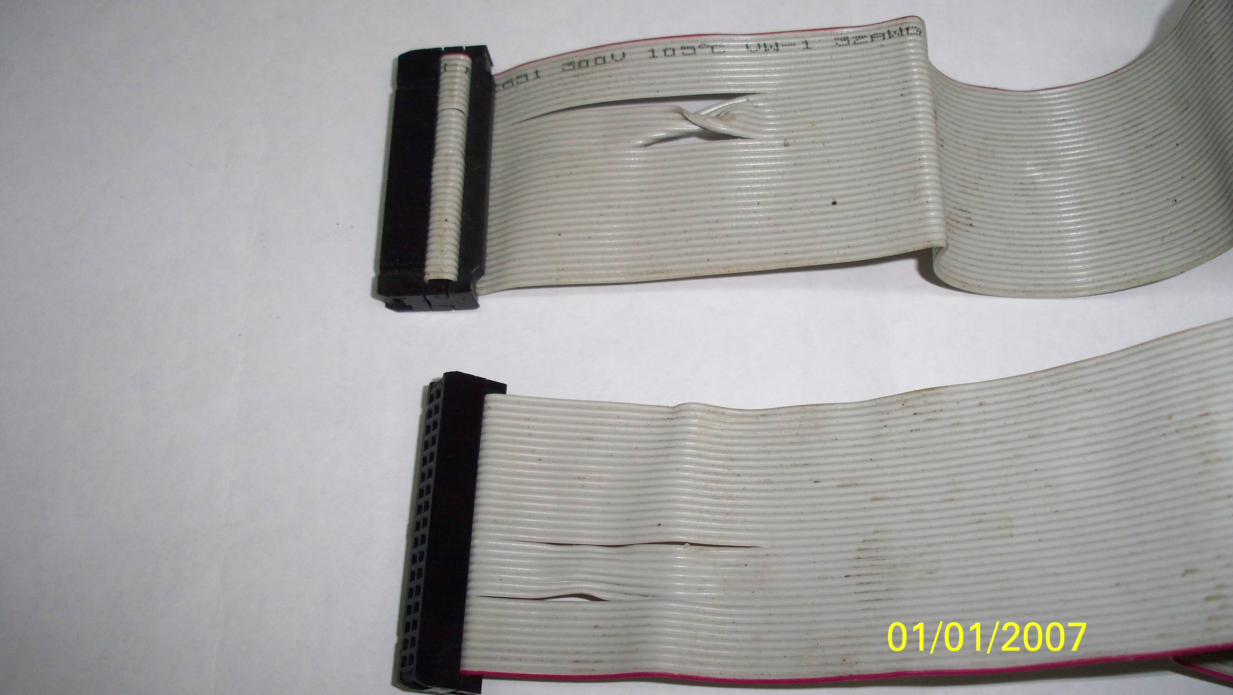

Все дочерние платы подключаются в MAIN посредством шлейфа (FDD - дисковод от писюка). Но его надо переделать. Оригинальный шлейф (он на картинке сверху ) - есть 7 проводов - перекрученых, а нужно сделать что бы они шли прямо, как на нижнем варианте.
Шлейфы. (6211 просмотров) <a class='original' href='./download/file.php?id=77683&mode=view' target=_blank>Загрузить оригинал (1.49 МБ)</a>

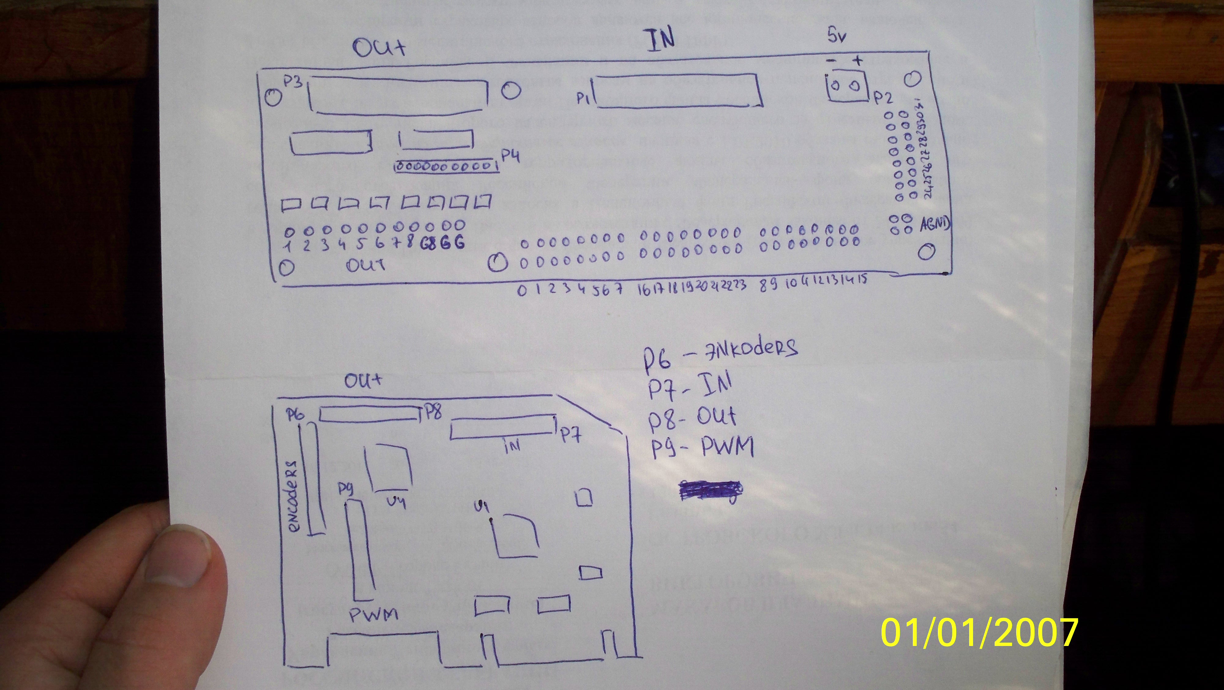

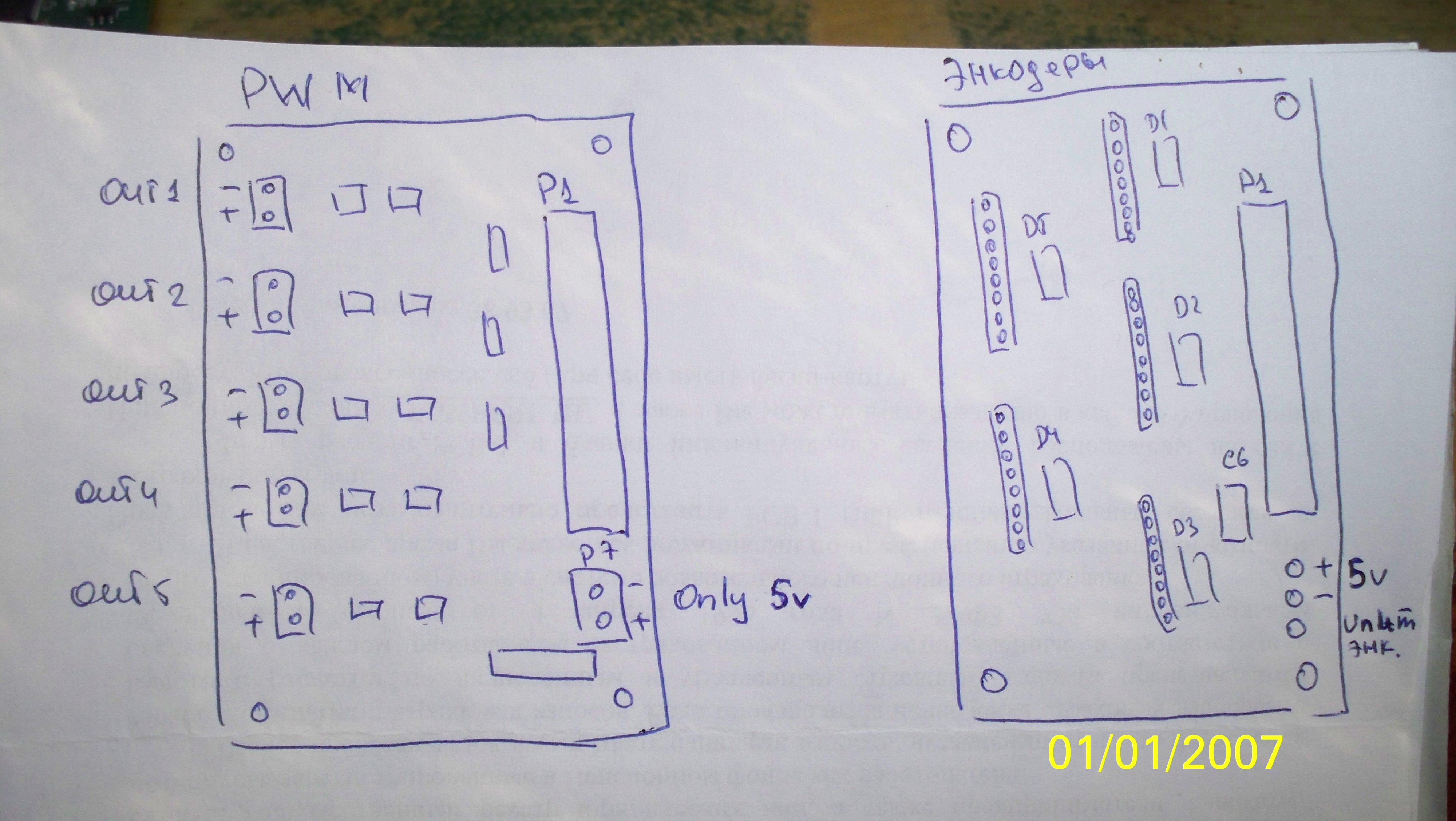

Назначение разъёмов платы MAIN показано на схеме:
100_3313.JPG (6211 просмотров) <a class='original' href='./download/file.php?id=77684&mode=view' target=_blank>Загрузить оригинал (1.29 МБ)</a>
На все дочерние платы заводится стабилизированное питание +5в, берётся от компьютерного блока питания(красные провода +5в), которым питается комп.
Полярность указана на рисунках(если не нарисована на платах).
100_3312.JPG (6211 просмотров) <a class='original' href='./download/file.php?id=77689&mode=view' target=_blank>Загрузить оригинал (1.43 МБ)</a>
Подключение внешних релюшек и кнопок.
100_3310.JPG (6211 просмотров) <a class='original' href='./download/file.php?id=77690&mode=view' target=_blank>Загрузить оригинал (1.27 МБ)</a>

T00T писал(а):Все дочерние платы подключаются в MAIN посредством шлейфа (FDD - дисковод от писюка). Но его надо переделать.
А почему в качестве соединителя не выбран шлейф HDD? Не надо было-бы ничего переворачивать и по помехозащищенность у него получше.

Да уже понятно,что малень лопухнулся, даже если брать тот факт,что купить новый такой уже проблема. Изначально выбор был по количеству контактов типа 16+1. Вроде ничего лишнего.... Ну сейчас проданы 2 платы тестовые, а следущая партия будет на ide шлейфе, и один 12х2. Так же будет два канала rs-485 для пультов или удалённых устройств.
Ну и при проектировании очень много вопросов, за всем не уследить, а в процессе отработки как раз все неудобства по возможности будем устранять.

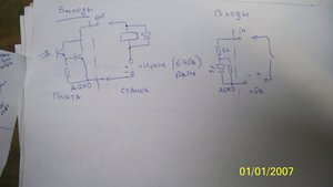

Может входы вот так сделать
led.png (6169 просмотров) <a class='original' href='./download/file.php?id=77748&mode=view' target=_blank>Загрузить оригинал (27.2 КБ)</a>

Ну это сути не меняет, всё рабвно диод на релюшку хорошо бы повесить, а в общем все то же. Тут конечно понадёжнее будет в плане защиты транзистора, но пока уже сделано, а дальше можно и так сделать, если у кого то будут проблемы.
