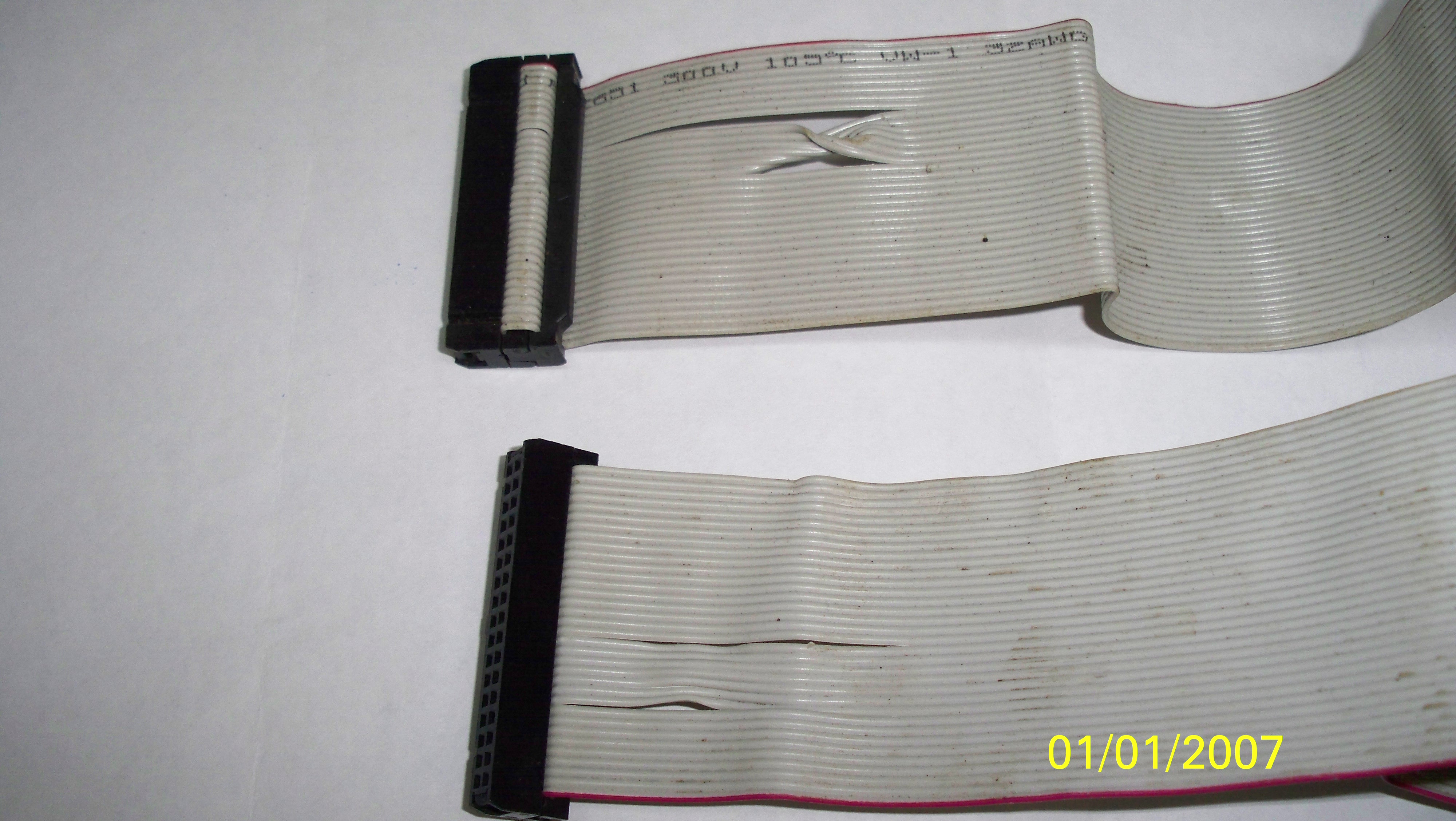

Все дочерние платы подключаются в MAIN посредством шлейфа (FDD - дисковод от писюка). Но его надо переделать. Оригинальный шлейф (он на картинке сверху ) - есть 7 проводов - перекрученых, а нужно сделать что бы они шли прямо, как на нижнем варианте.
Шлейфы. (6569 просмотров) <a class='original' href='./download/file.php?id=77683&mode=view' target=_blank>Загрузить оригинал (1.49 МБ)</a>

T00T писал(а):Все дочерние платы подключаются в MAIN посредством шлейфа (FDD - дисковод от писюка). Но его надо переделать.
А почему в качестве соединителя не выбран шлейф HDD? Не надо было-бы ничего переворачивать и по помехозащищенность у него получше.

Да уже понятно,что малень лопухнулся, даже если брать тот факт,что купить новый такой уже проблема. Изначально выбор был по количеству контактов типа 16+1. Вроде ничего лишнего.... Ну сейчас проданы 2 платы тестовые, а следущая партия будет на ide шлейфе, и один 12х2. Так же будет два канала rs-485 для пультов или удалённых устройств.
Ну и при проектировании очень много вопросов, за всем не уследить, а в процессе отработки как раз все неудобства по возможности будем устранять.
