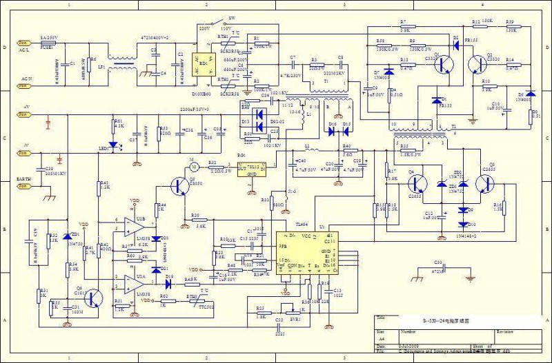

Сообщение sas_75 »
Да, погорячился. Нашел схему, там действительно стоят термисторы. Схемотехника БП напоминает электронный балласт для т.н. энергосберегающих ламп.
Проверьте термисторы (должны иметь небольшое сопротивление). Проверьте транзисторы Q1, Q2 (см. прилагаемую схему, надеюсь отличия будут незначительны) и диоды в их базовых цепях и между коллектором и эмиттером этих транзисторов, а также диоды D12- D15 во вторичных цепях трансформатора. Замените неисправные компоненты, если они бнаружатся. Далее можно отключить резистор, подключенный между конденсатором С20 и выводом 4 трансформатора Т2, последовательно с блоком питания включить лампу 220V 60Вт и включить в сеть. Будьте осторожны, там действительно "живет" напряжение 300V (на конденсаторах С5, С6 за диодным мостом примерно по 150В на каждом). БП должен "завестись" в режиме самовозбуждения, на выходе БП должно появиться напряжение, оно может быть ниже номинального. Лампа при этом должна слегка светиться, либо не гореть вообще. В случае, если она горит в полный накал, где-то имеет место пробой. После этого можно будет пойти дальше.
К сожалению качество изображения схемы оставляет желать лучшего, но что имеем.

Это не та схема.

Сообщение sas_75 »
В этой схеме температурная защита выполнена на LM358, на плате ее нет. Остальное мало отличается от схемы.

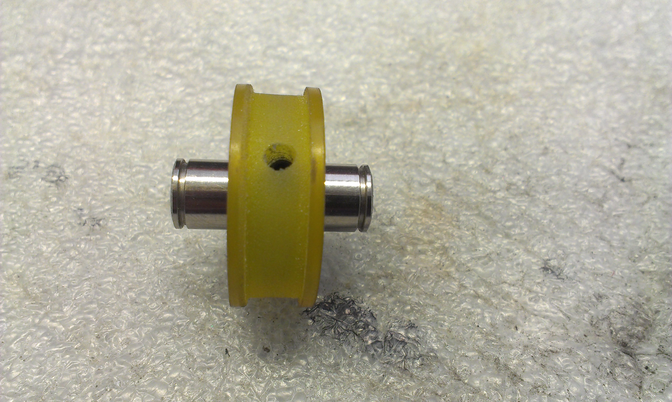

Сообщение Нубило »

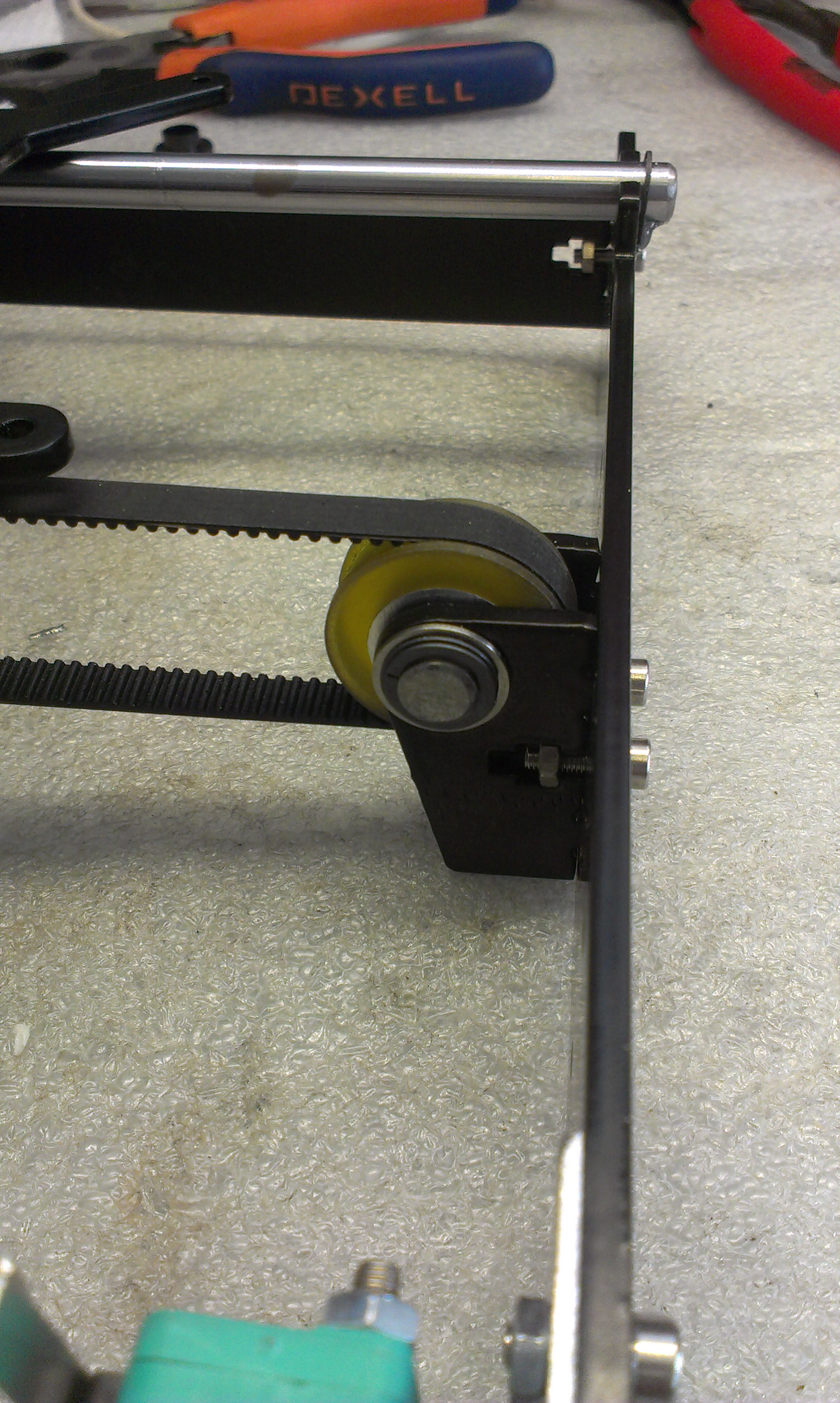

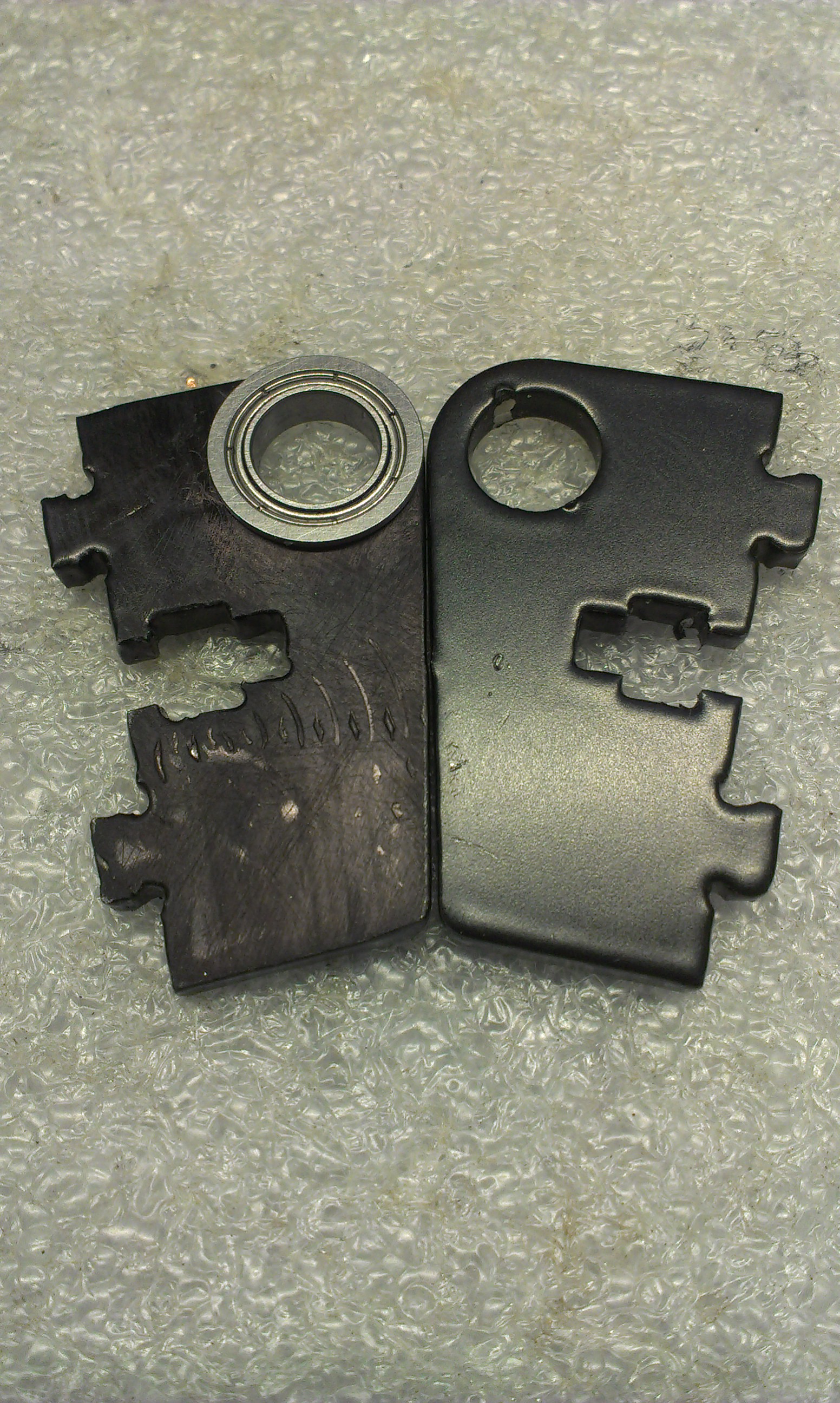

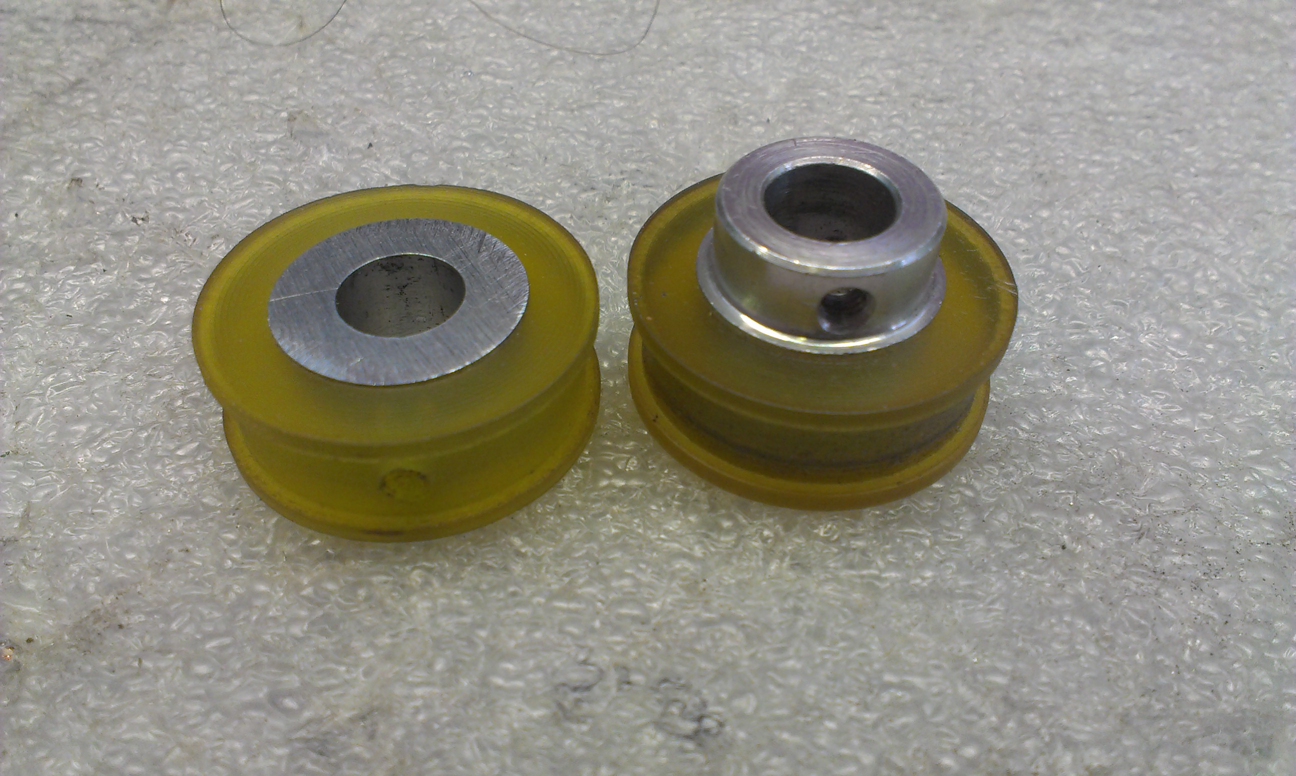

Всем привет!!!
Вот сегодня доделал привод стола))
Недавно в мои руки попали пару сломанных счетчиков банкнот, вобщем все детали от одного из них..

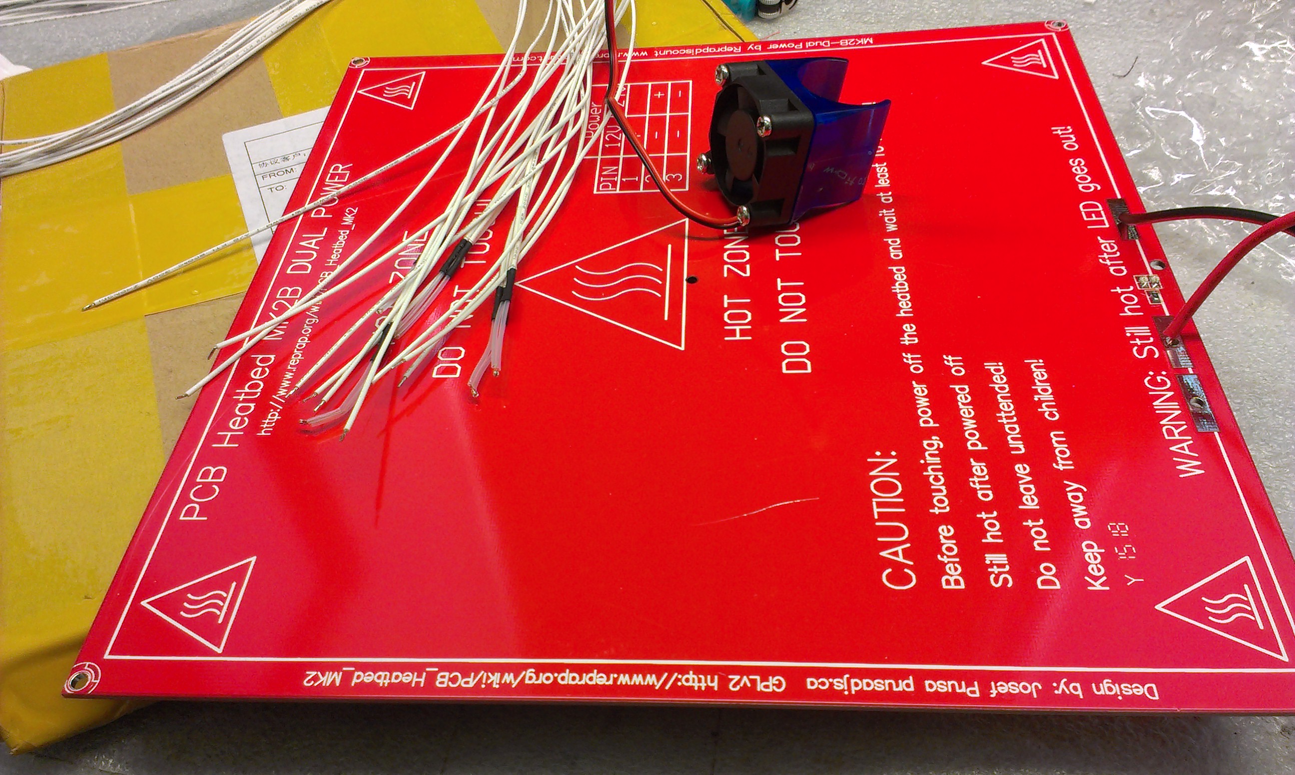

Сообщение Нубило »

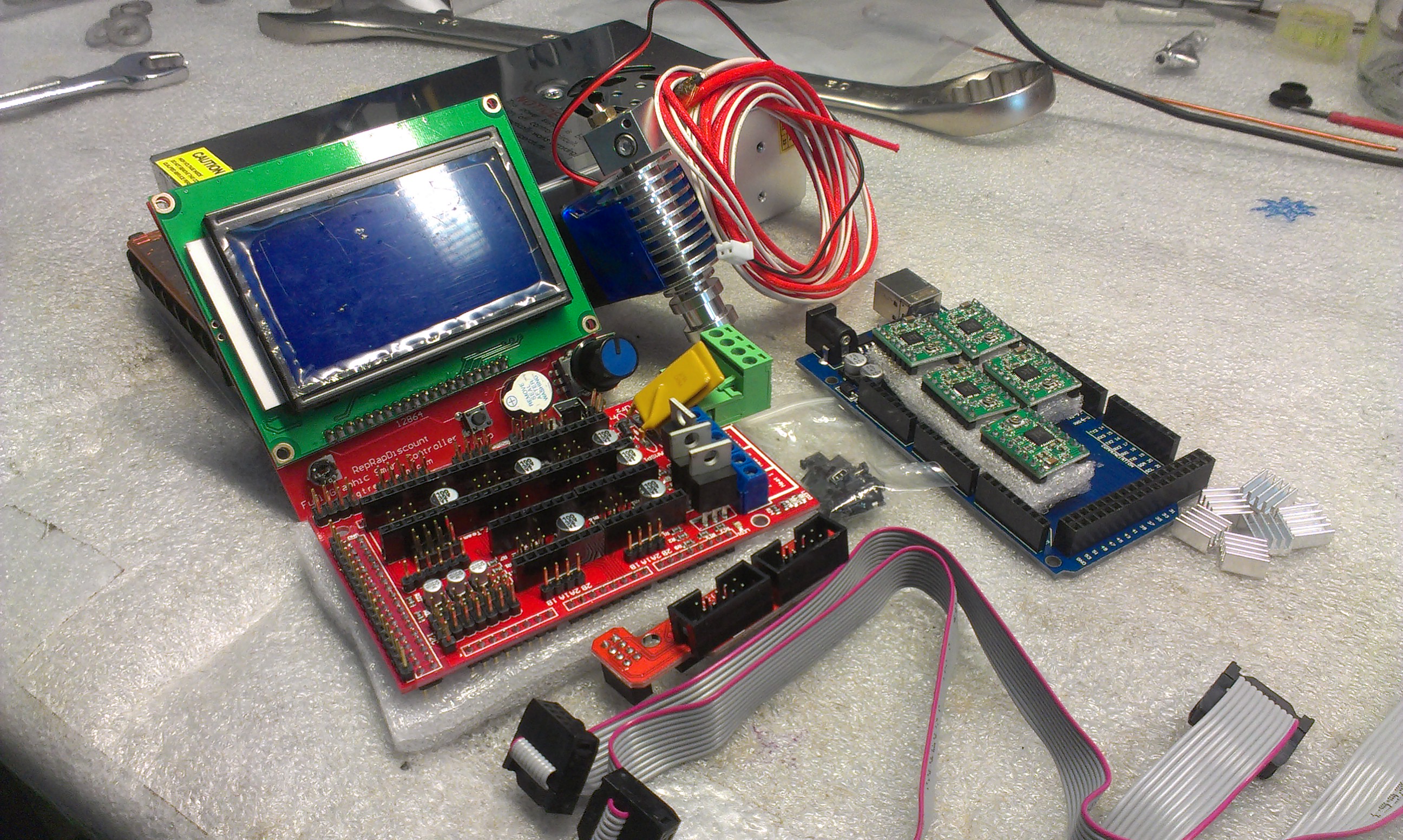

Новое поступление деталек!))

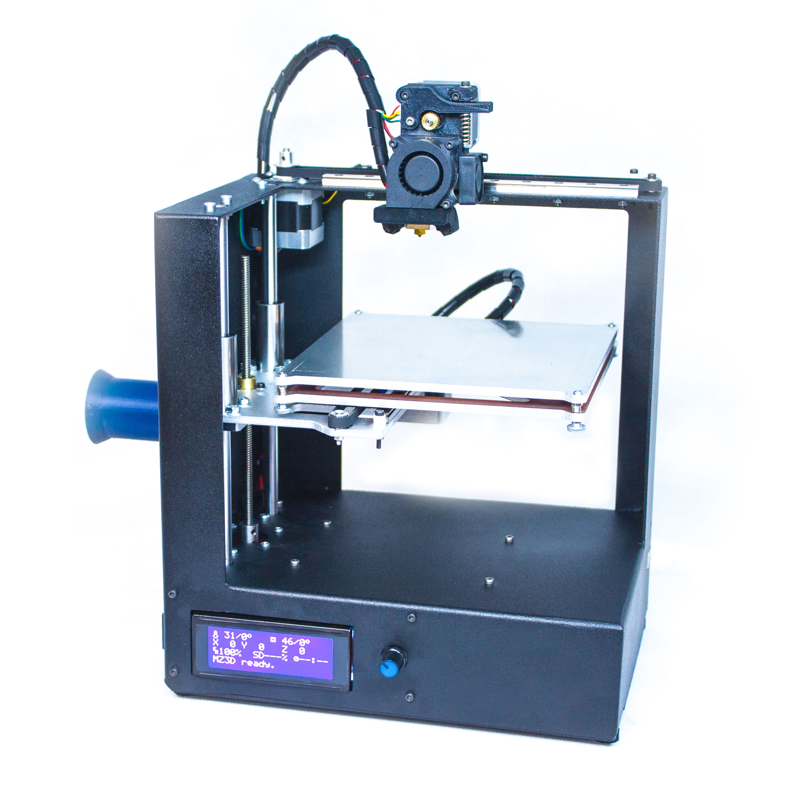

МЗТО свои принтеры выпускать начали))
цена 39000

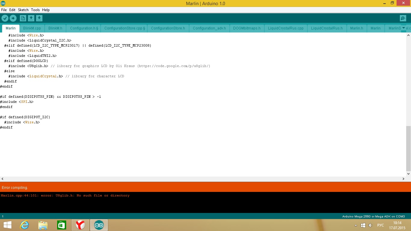

Сообщение Нубило »
всем привет!
не могу понять куда он просит скобку поставить?
:thinking: }

Сообщение tooshka »
А ниже все это чудо закрыто ({) ?

Сообщение Нубило »
так видно что одна не закрыта, но кудаб не ставил, все равно ошибка((

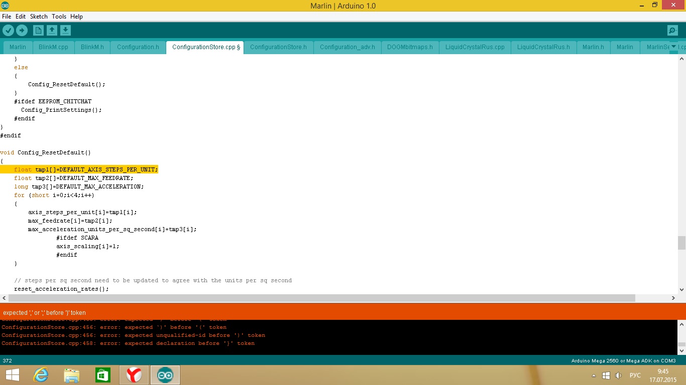

Сообщение Нубило »
нашел лишнюю скобку в соседнем файле, с этим проблема решилась))
новая(((

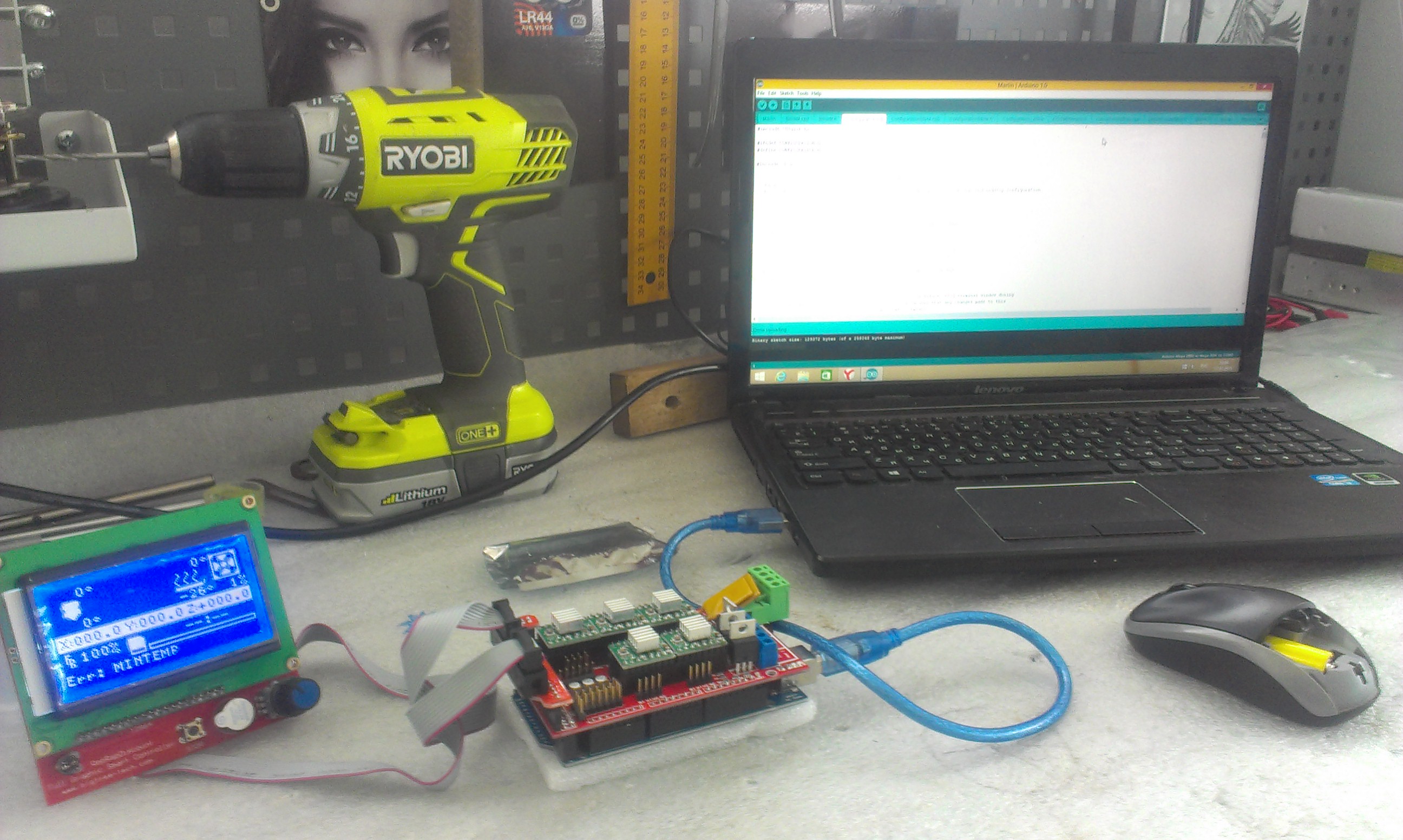

Сообщение Нубило »

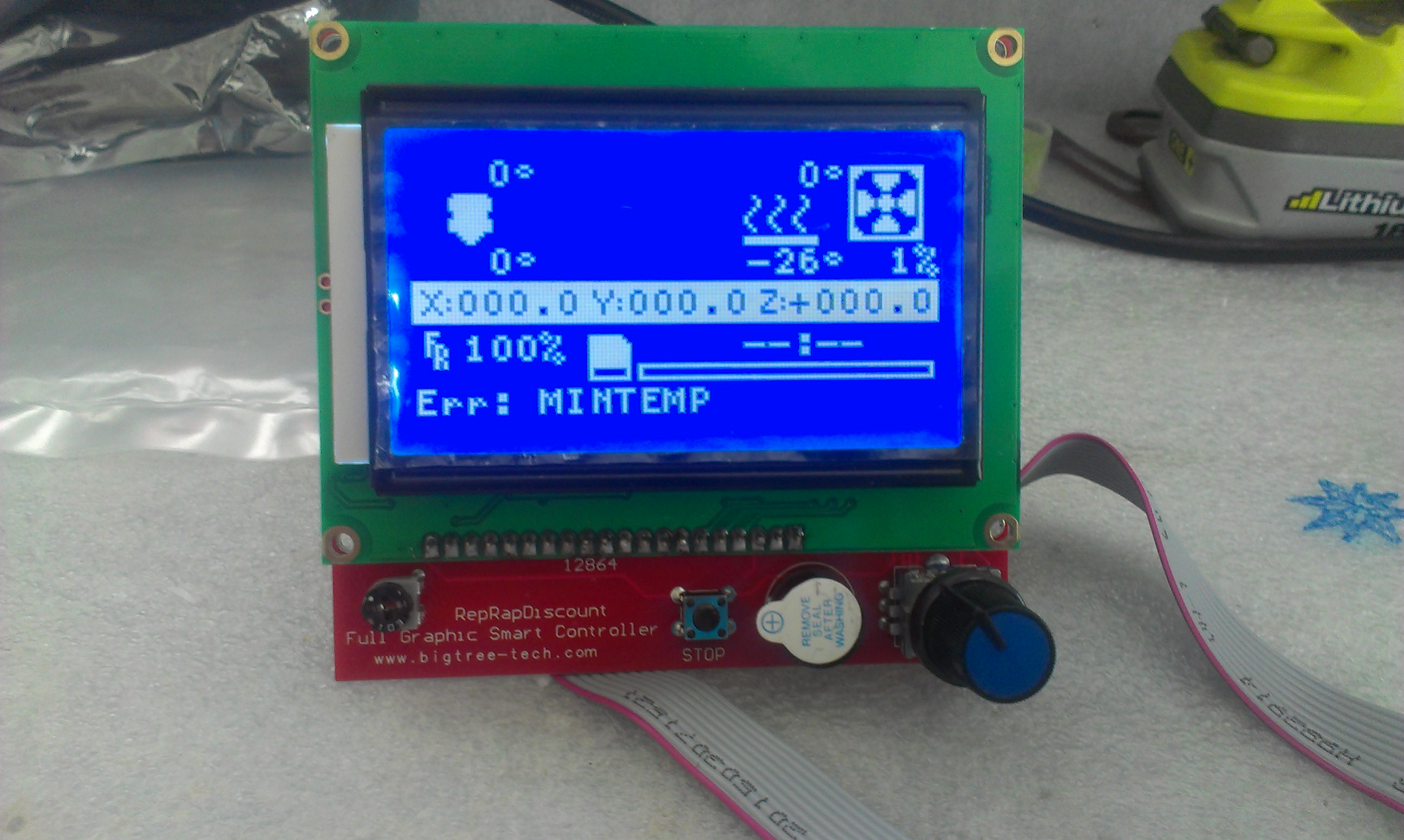

С последней ошибкой тож разобрался!!!)))
Вот что получилось
