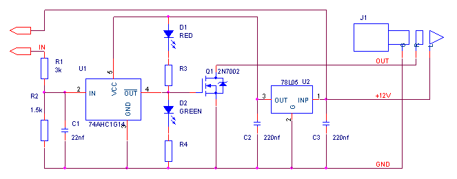

Re: Беспроводной центроискатель Lite++ (технические вопросы)
я у шерлоковского ЦИ первым делом перепаял шарики, а вторым - поднял питание до 12 вольт (с соответствующим изменением схемы). Стал работать гораздо надежней даже без "расшевеливания".
verser
Сообщения: 1853
Репутация: 1282
Откуда: Тбилиси
Сообщение verser »
Сергей Саныч писал(а):я у шерлоковского ЦИ первым делом перепаял шарики, а вторым поднял питание до 12 вольт (с соответствующим изменением схемы). Стал работать гораздо надежней даже без "расшевеливания".
74AHC1G14 вроде больше 7 вольт не допускает, его тоже перепаяли?
Нет, делитель поставил на вход. И 78L05 на питание.
Как-то так.

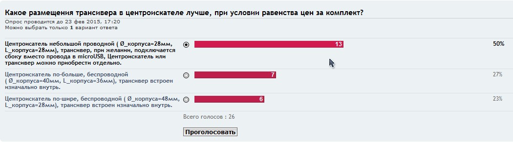

Пресс-релиз по итогам голосования.
Отдельное спасибо каждому, кто поделился своим мнением. Ваши голоса, а так же Ваше участие в обсуждении технических деталей, существенно повлияли как на общую концепцию прибора, так и на конкретные функциональные свойства.
А именно:
S500 - вопрос о probe в автосмене инструмента, пост #6, привел к появлению функции сна и автоматического выхода из сна,
S500 & Сергей Саныч - комментарии о необходимости встроить трансивер внутрь, пост #51 #52, привели к открытию голосования и в итоге к серьезному изменению концепции прибора,
Сергей Саныч - комментарий о вклеивании эпоксидкой, пост #45, принят на вооружение
UAVpilot - комментарий о способе изготовления металлического хаба, пост #29, взят на вооружение,
Shalek - шикарный probe-скринсет под MACH, пост #110, взят на вооружение,
AndyBig - самый точный совет, как прогноз, пост #60, тогда мне было не очевидно, сейчас взят на вооружение,
aftaev - поддержал тему в сверх-активном состоянии, пост #94, объем заказов вырос :hehehe: ,
Nick - спасибо за медаль и за любимый форум :good: .
голос.jpg (6027 просмотров) <a class='original' href='./download/file.php?id=43526&mode=view' target=_blank>Загрузить оригинал (65.71 КБ)</a>
Итоги голосования, как и сама постановка вопросов, привели меня к решению сделать небольшой ребрендинг и остановиться на таком плане выпуска
Lite++ беспроводной центроискатель (трансивер встроен внутрь)
Lite+ проводной центроискатель
LiteRF трансивер
Lite++ теперь новый герой, размерами корпуса будут удовлетворены обе группы голосующих за встроенный трансивер, предварительно, это Ø_корпуса=36мм, L_корпуса=28мм.
Сроки выпуска первой партии - ориентировочно апрель.
Lite+, LiteRF продолжаю делать.
Сроки выпуска первой партии - ориентировочно конец марта.
В данной теме предстоит еще много хороших новостей, заходите :) .
