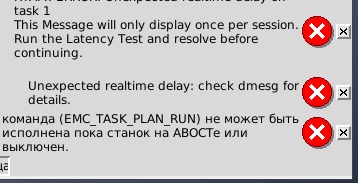

Собрал такую механику,покрутил ее на стандартной конфигурации а дальше не знаю что и делать (((

Vyrdalak писал(а):Тыкаюсь уже 3 день что делать дальше (
я б наверное взял бы вот эту конфигурацию Re: Все-таки SCARA #102 внес бы исправления которые описаны чуть ниже и попробовал покрутить ,

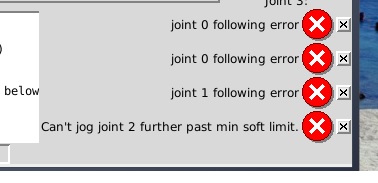

Не работает
EMC1.jpg (3438 просмотров) <a class='original' href='./download/file.php?id=103339&mode=view' target=_blank>Загрузить оригинал (28.49 КБ)</a>
EMC2.jpg (3438 просмотров) <a class='original' href='./download/file.php?id=103340&mode=view' target=_blank>Загрузить оригинал (20.89 КБ)</a>

первое сообщение об ошибке http://www.cnc-club.ru/wiki/index.php/% ... tency-test вот надо почитать и подстроить
выскакивает ошибка " joint -- following error "

solo писал(а):первое сообщение об ошибке http://www.cnc-club.ru/wiki/index.php/% ... tency-test вот надо почитать и подстроить
я понимаю, что эту рекомендацию Re: Все-таки SCARA #109 сделал
Да! конечно ! помимо этих ошибок уже многое исправил, не крутит не на "виртуалке" ни на реальном

а если ты через степ конфиг создаешь простую конфигурацию то тогда у тебя оси крутятся

Подскажите мне как указать правильно плечи? Это делают в .hal файле ?
