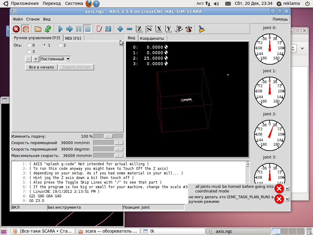

На мой взгляд основная беда людей которые знают как что-то сделать в том что они думают что общаются с равным по знаниям, а ведь бывает (к примеру в этом конкретном случае) что по ту сторону экрана сидит человек недалекий (как счас).
Потому на вопрос "в хал loadrt scarakins прописано?" отвечу что не записано.
Потомучто:
1. я не знал что это надо куда-то писать.
2.теперь я знаю что это надо писать, но не знаю куда конкретно и в какое место (строчку) и где это лежит.
3. Зачем лишняя 4 ось?
4. Загружается без ошибок, но в окне визуализации программы "инструмент" не перемещается при ручном управлении, крутится только моделька. при попытке запустить "программу" выходит ошибка что "не могу в ручном режиме исполнить" и иногда что "ось выходит за лимиты" или как-то так.

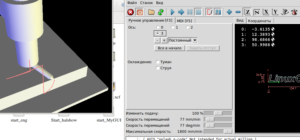

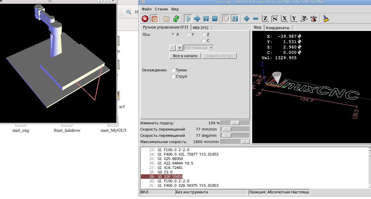

так - поправил ini файл (лимиты) и можно посмотреть симуляцию обработки:
Выделение_042.png (6022 просмотра) <a class='original' href='./download/file.php?id=38792&mode=view' target=_blank>Загрузить оригинал (89.84 КБ)</a>
вот поправленый файл - можешь подредактировать - попробовать:

У меня все-равно не работают перемещения в пограме.
При попытке выполнить задание пишет:
Снимок.png (6011 просмотров) <a class='original' href='./download/file.php?id=38793&mode=view' target=_blank>Загрузить оригинал (165.48 КБ)</a>

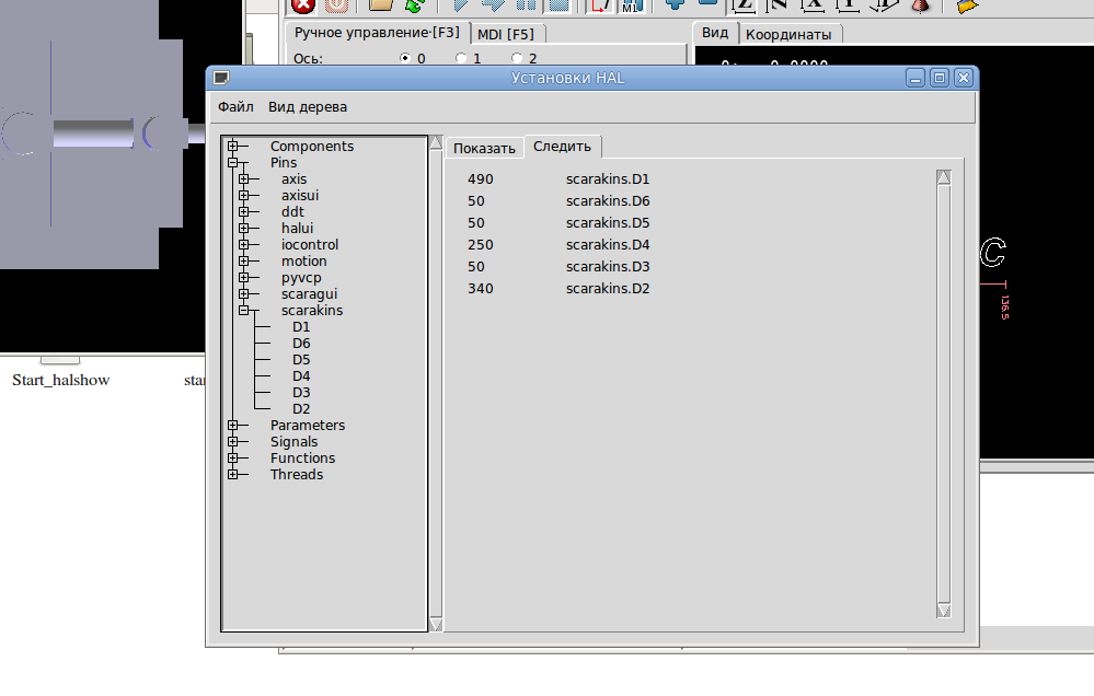

скорей всего все пользовательские настройки делаем в хал...
вот наши пины - ними задаем саму конфигурацию конкретного робота(самой железки):
Выделение_043.png (6009 просмотров) <a class='original' href='./download/file.php?id=38794&mode=view' target=_blank>Загрузить оригинал (48.03 КБ)</a>
РЕКЛАМА писал(а):У меня все-равно не работают перемещения в пограме.
сейчас разберёмся...

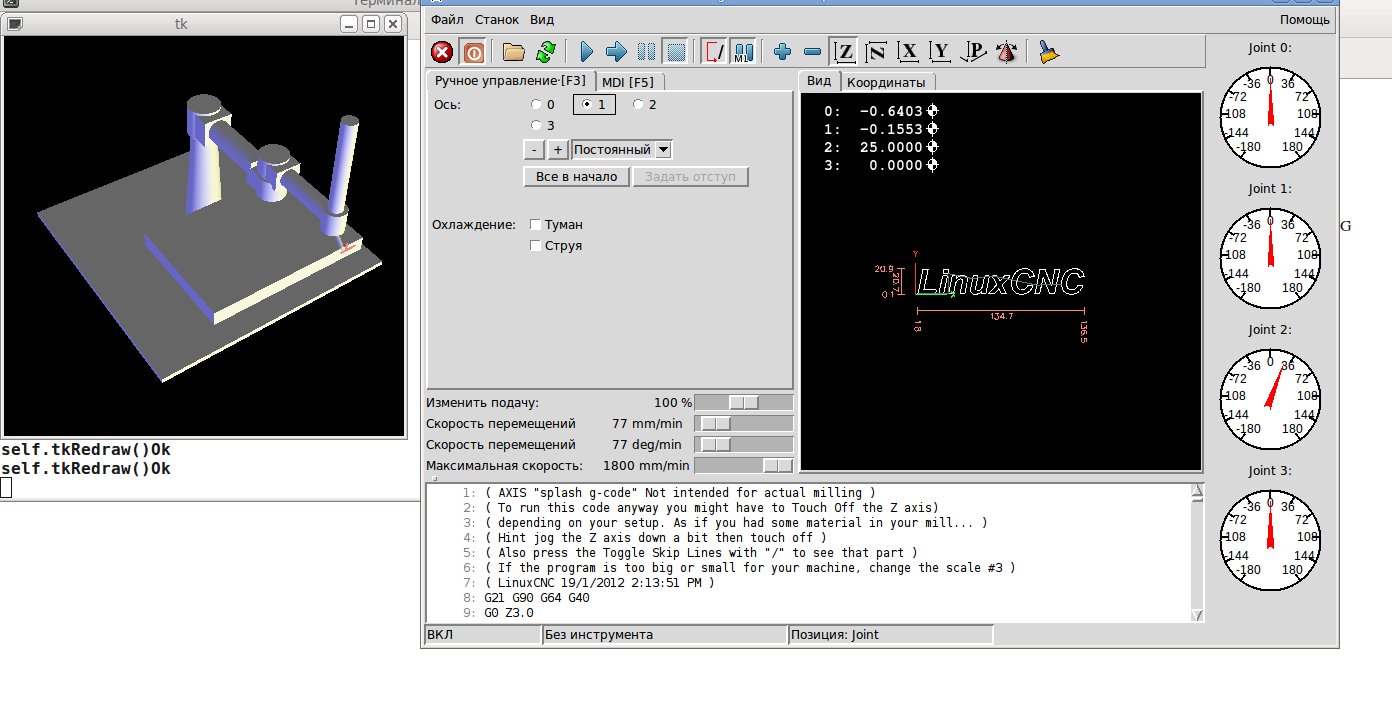

соврал. работает.
очему-то не перепеался ини с первого раза.

попробуй не делать "ручных перемещений":
перегрузи емс ,хоумы , и сразу включай программу на выполнение...
РЕКЛАМА писал(а):соврал. работает.очему-то не перепеался ини с первого раза.

РЕКЛАМА писал(а):Кким образом?
если коротко - то вот:
/* key dimensions
   joint[0] = Entire arm rotates around a vertical axis at its inner end
		which is attached to the earth.  A value of zero means the
		inner arm is pointing along the X axis.
   D1 = Vertical distance from the ground plane to the center of the inner
		arm.
   D2 = Horizontal distance between joint[0] axis and joint[1] axis, ie.
		the length of the inner arm.
   joint[1] = Outer arm rotates around a vertical axis at its inner end
		which is attached to the outer end of the inner arm.  A
		value of zero means the outer arm is parallel to the
		inner arm (and extending outward).
   D3 = Vertical distance from the center of the inner arm to the center
		of the outer arm.  May be positive or negative depending
		on the structure of the robot.
   joint[2] = End effector slides along a vertical axis at the outer end
		of the outer arm.  A value of zero means the end effector
		is at the same height as the center of the outer arm, and
		positive values mean downward movement.
   D4 = Horizontal distance between joint[1] axis and joint[2] axis, ie.
		the length of the outer arm
   joint[3] = End effector rotates around the same vertical axis that it
		slides along.  A value of zero means that the tooltip (if
		offset from the axis) is pointing in the same direction
		as the centerline of the outer arm.
   D5 = Vertical distance from the end effector to the tooltip.  Positive
		means the tooltip is lower than the end effector, and is
		the normal case.
   D6 = Horizontal distance from the centerline of the end effector (and
		the joints 2 and 3 axis) and the tooltip.  Zero means the
		tooltip is on the centerline.  Non-zero values should be
		positive, if negative they introduce a 180 degree offset
		on the value of joint[3].
а так - сейчас помучаемся - разберем :thinking:

РЕКЛАМА писал(а):Их менять надо идти в файл?
а хал файле в конце прописать по принципу:
setp scarakins.D1 0
setp scarakins.D2 0
setp scarakins.D3 0
setp scarakins.D4 0
setp scarakins.D5 0
setp scarakins.D6 0
только вместо нулей нужные значения прописать(пока не знаю - какие)
Сообщения: 8167
Репутация: 1589
Re: Все-таки SCARA
Сообщение nkp »
ну или лучше прописать сразу с дефолтными :
#define DEFAULT_D1 490
#define DEFAULT_D2 340
#define DEFAULT_D3 50
#define DEFAULT_D4 250
#define DEFAULT_D5 50
#define DEFAULT_D6 50
то есть так:
setp scarakins.D1 490
setp scarakins.D2 340
setp scarakins.D3 50
setp scarakins.D4 250
setp scarakins.D5 50
setp scarakins.D6 50
а потом менять по мере надобности...
