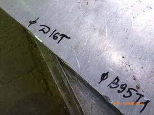

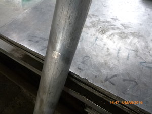

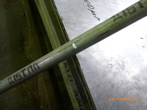

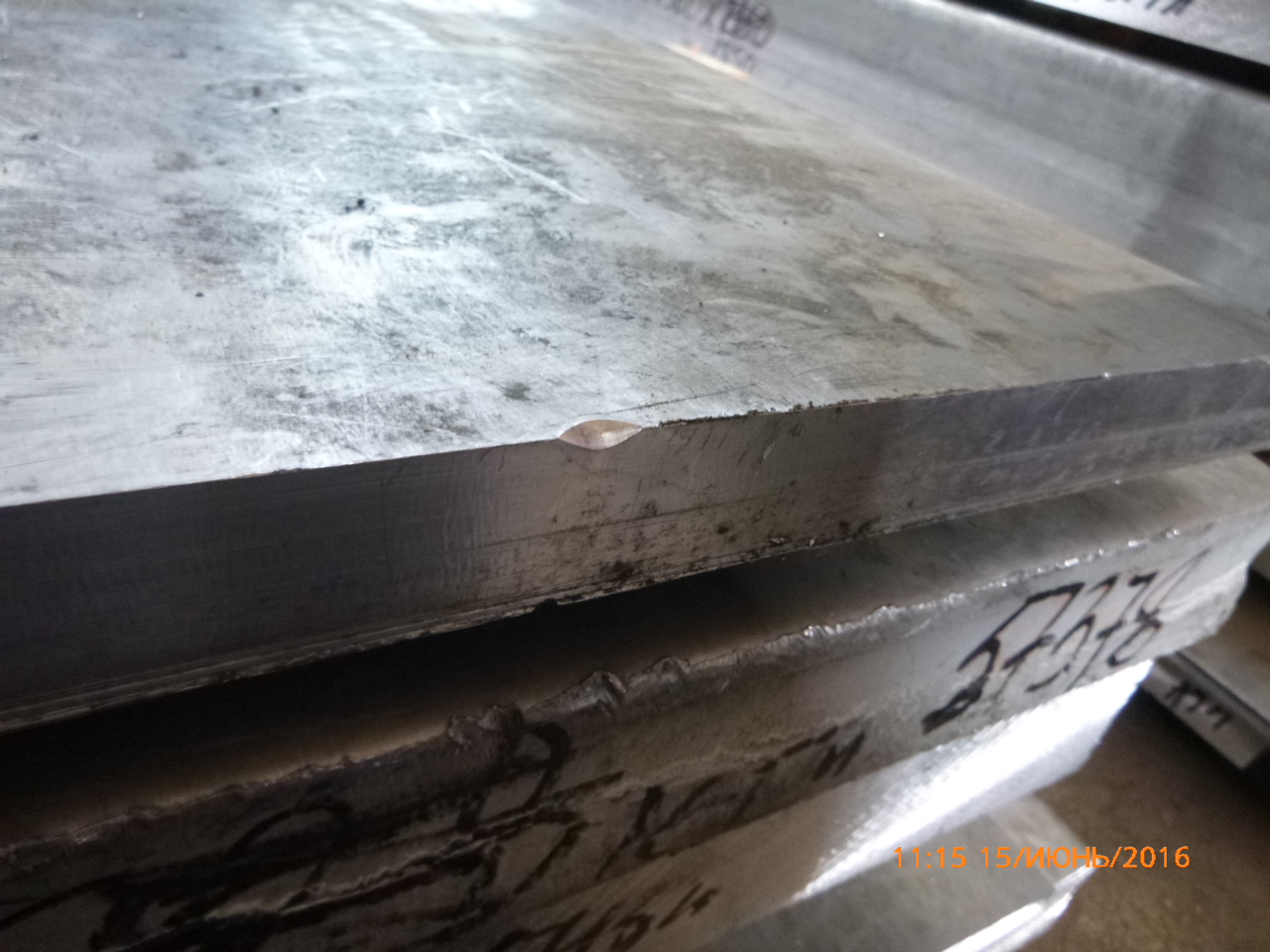

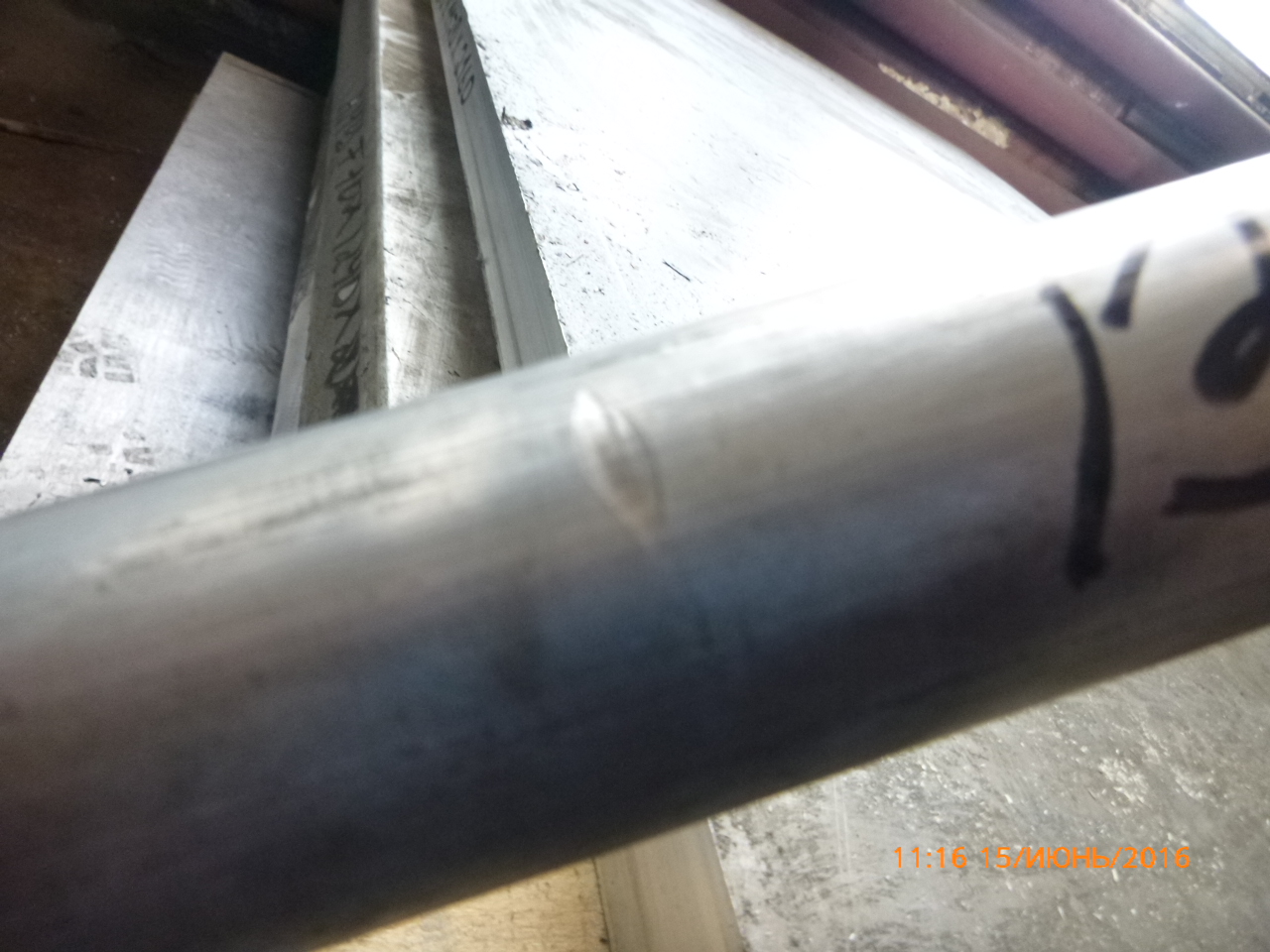

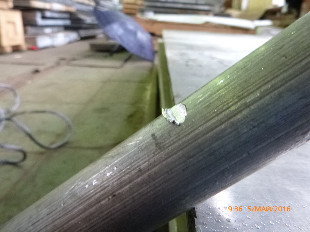

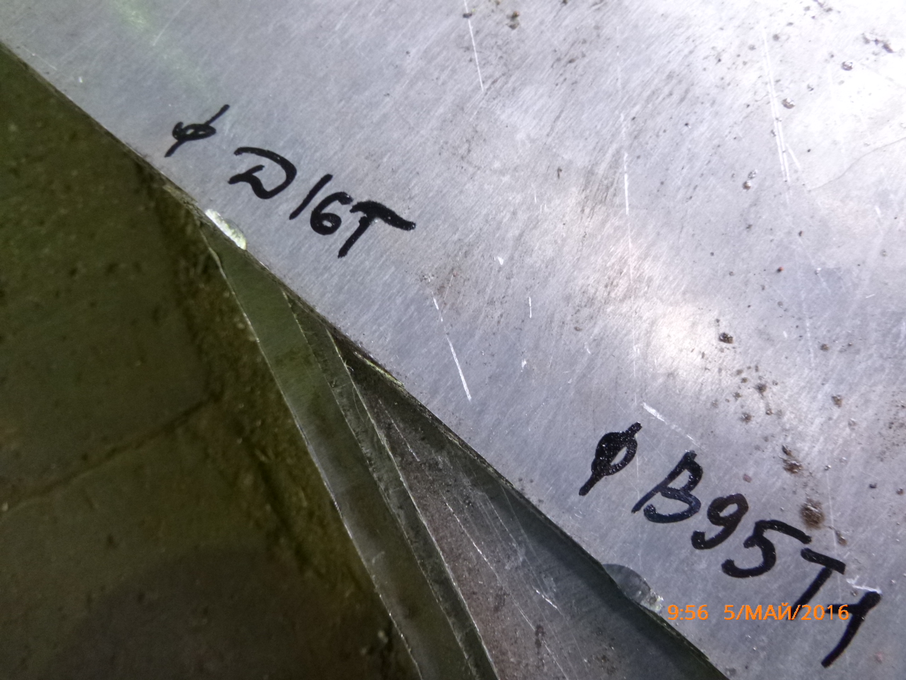

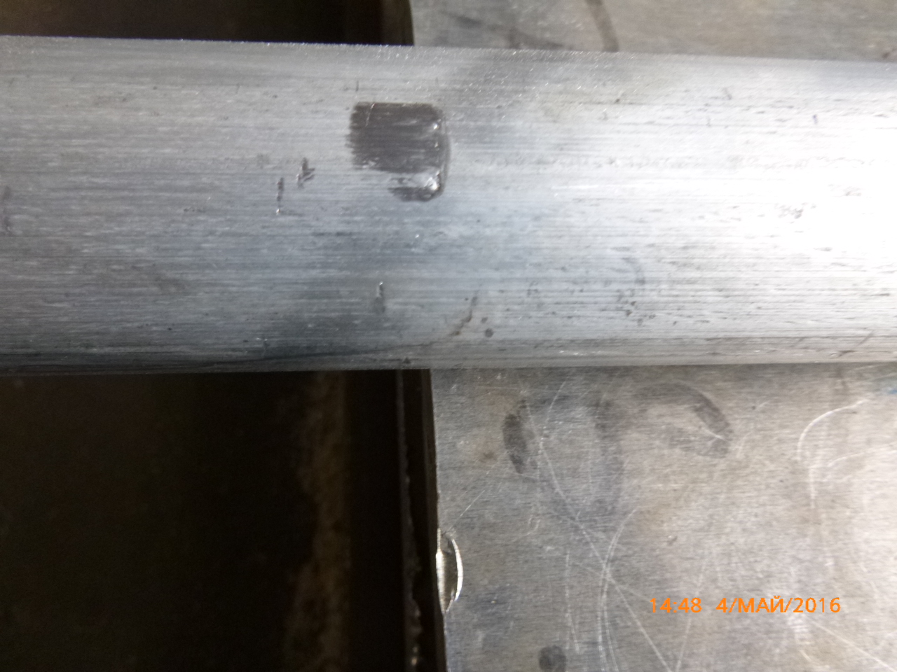

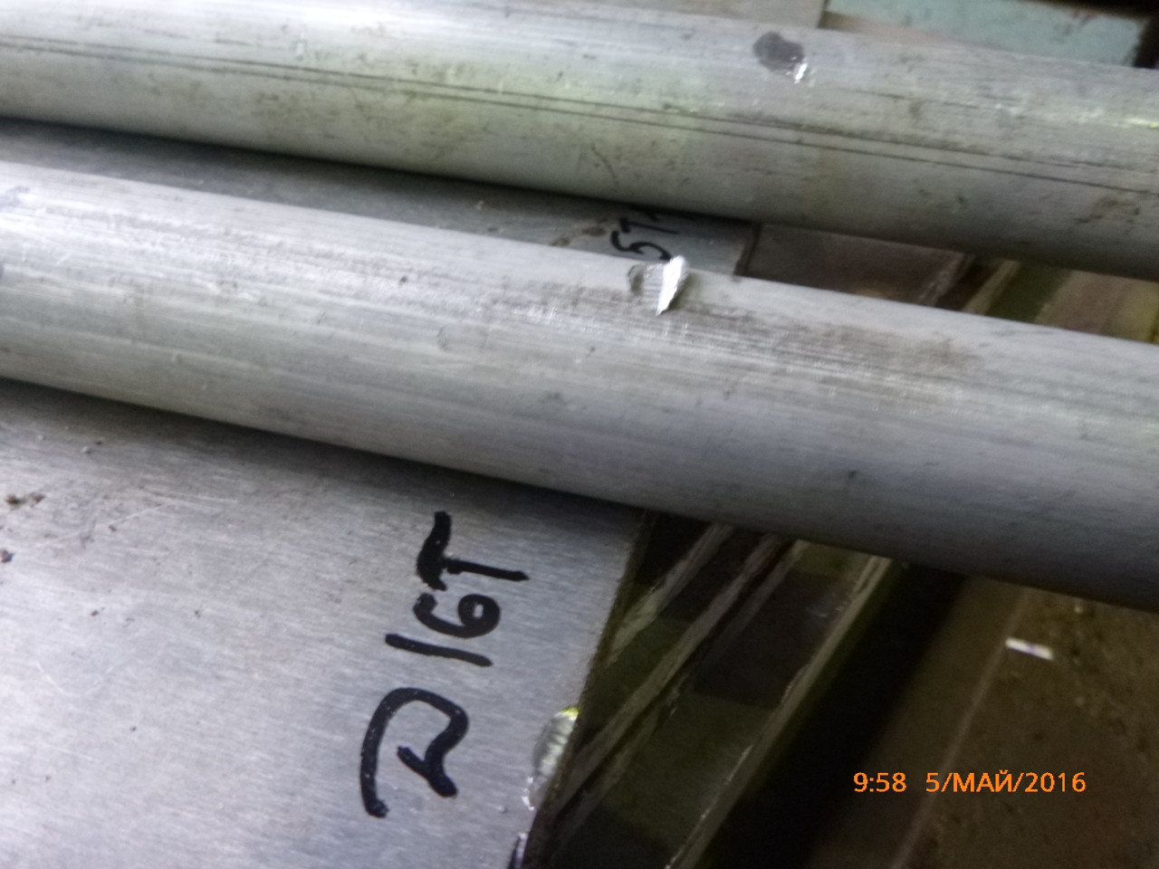

Поделиться хочу простым опытом. Как определить марку материала, если вдруг оказалось, что кладовщики намудрили. Или поставщик оказался негодяем, и подсунул одно, вместо другого.
Исходные данные: Лист, габариты известны, толщина 7мм, размер 2000х2500мм, порезан из листа 7х2000х5000 В95ПЧТ2 (по словам поставщика).
Где клеймо? сертификату не верю, сказал я.
Вариант 1. Сделать подробную химию, и понять изначальную марку.
2. Сравнить с эталонами.
Решил пойти по второму пути.

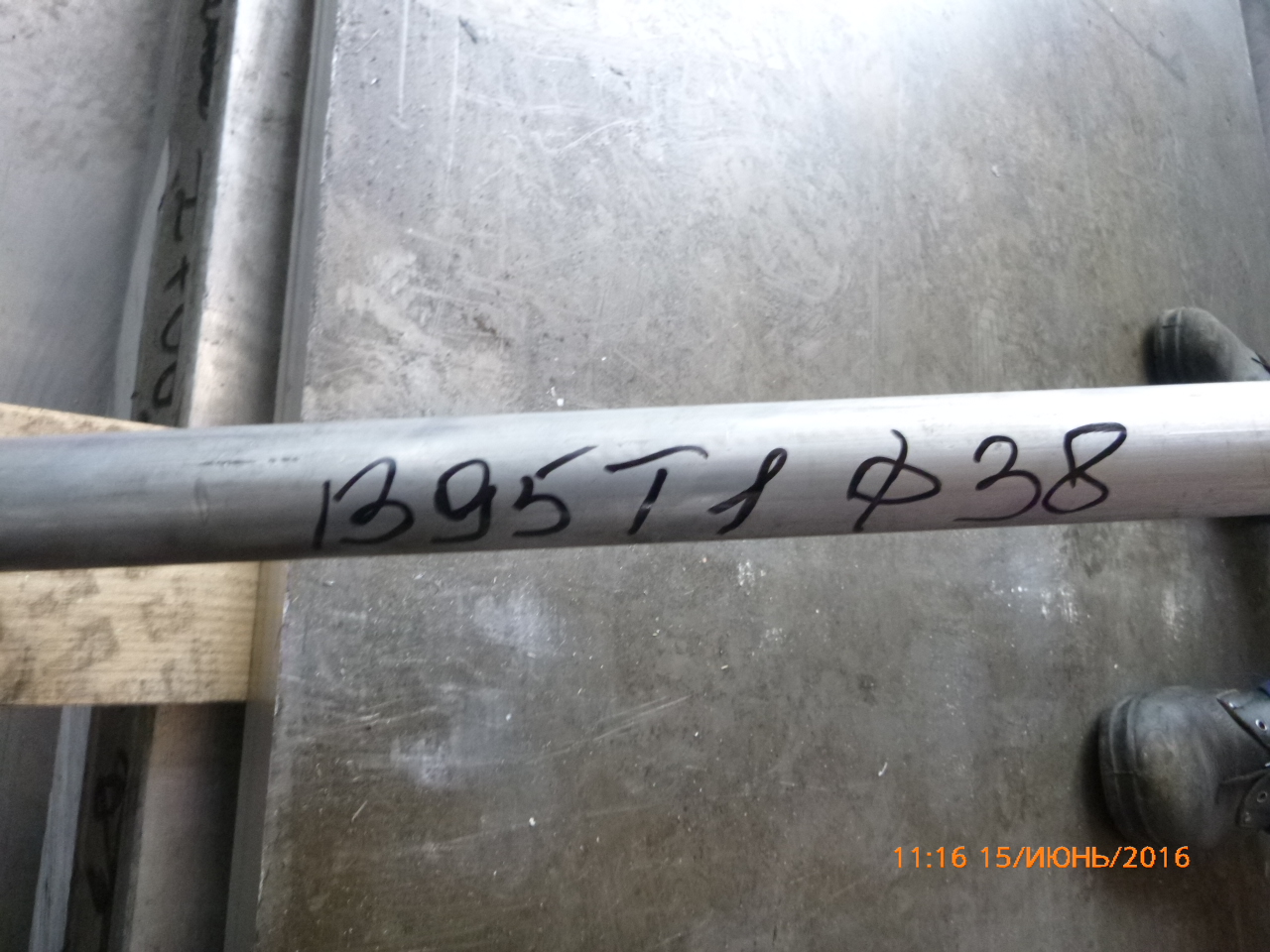

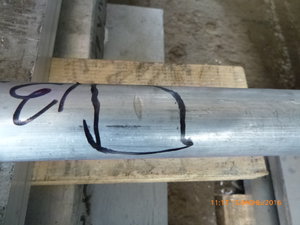

Попросил определённым способом, по ребру стукнуть прутком, В95Т1. И посмотреть, что получится.
04/05/2016г. Пруток В95Т1 по ребру листа В95ПЧТ2 (6623 просмотра) <a class='original' href='./download/file.php?id=79360&mode=view' target=_blank>Загрузить оригинал (572 КБ)</a>
04/05/2016г. Прутком В95Т1 ударяем по ребру листа В95ПЧТ2. Сомнения посеяны. (6623 просмотра) <a class='original' href='./download/file.php?id=79361&mode=view' target=_blank>Загрузить оригинал (526.5 КБ)</a>
Чего-то мне показалось, пруток В95Т1 твердоват, вмятина на прутке несущественна, а на листе как-то замято многовато. Ну, думаю, вдруг режим Т2 так смягчает твёрдость, что до Т1 далеко.
Надо перепроверить.
На следующий день продолжили.
Ударяем и Д16ТПП прутком, и В95Т1. И смотрим результат.
05/05/2016г. прутком Д16ТПП бьём по В95ПЧТ2. Мне здесь больше заметно повреждение прутка, но и на листе замятина (6623 просмотра) <a class='original' href='./download/file.php?id=79362&mode=view' target=_blank>Загрузить оригинал (565.5 КБ)</a>
На прутке Д16Т (ПП) замятина с заусенцами. Мы не сдаёмся. (6623 просмотра) <a class='original' href='./download/file.php?id=79363&mode=view' target=_blank>Загрузить оригинал (563.5 КБ)</a>
Прутками Д16ТПП и В95Т1 стукнули по близлежащим местам. Лист В95ПЧТ2 по прежнему деформируется, пруток В95Т1 по-прежнему почти нет. (6623 просмотра) <a class='original' href='./download/file.php?id=79364&mode=view' target=_blank>Загрузить оригинал (538.5 КБ)</a>
Получается, что что-то с механикой плохо.
Перепроверяем по плотности.

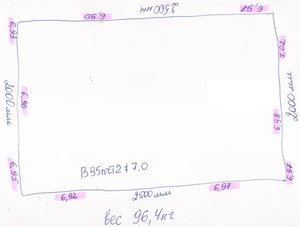

Размеры листа. Предположительно В95ПЧТ2. (6620 просмотров) <a class='original' href='./download/file.php?id=79367&mode=view' target=_blank>Загрузить оригинал (62.51 КБ)</a>
Считаем массу: 6,93(толщ.)х2000х25000. Д16 или В95 соответствует массе?
У меня по теории для Д16 дожно быть: 96кг 382 г.
Несложно вычислить, что такие размеры соответствуют марке Д16Т, а не В95Т1. Комментарии излишни! Проверяйте поставщиков.

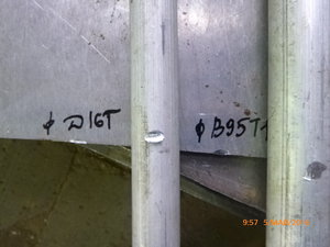

На плите подписаны марки прутков-ударников. (6623 просмотра) <a class='original' href='./download/file.php?id=79365&mode=view' target=_blank>Загрузить оригинал (623 КБ)</a>
Сами прутки после теста. (6623 просмотра) <a class='original' href='./download/file.php?id=79366&mode=view' target=_blank>Загрузить оригинал (553 КБ)</a>

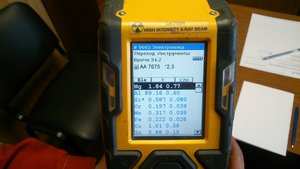

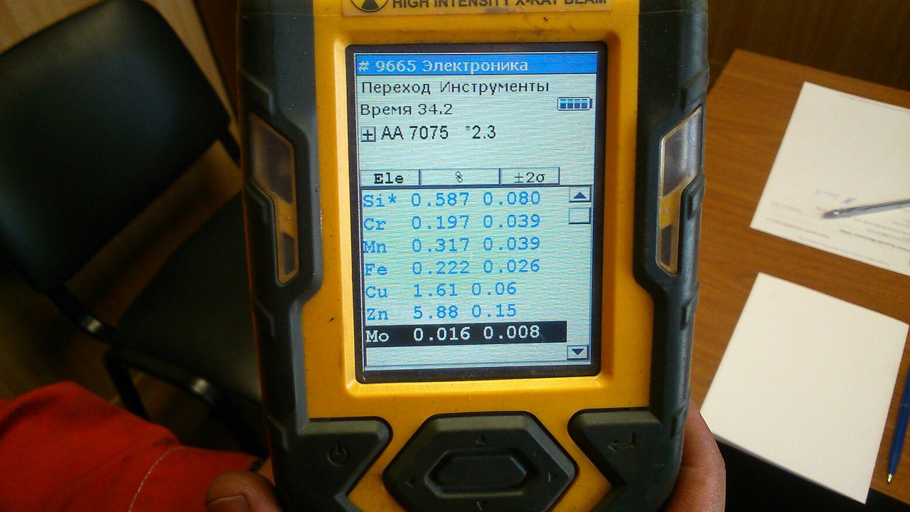

Для вашего и моего спокойствия сегодня металл с последней поставки просканировал хим. анализатором дабы убедиться что это в95 а не д16. Наличие преобладающей части цинка говорит о том чо это в95, да и на табло сразу загорелось 7075.
Ошибки быть не может, такой анализатор 5-6 лямов стоит сейчас если не больше.
данные химического анализа (6602 просмотра) <a class='original' href='./download/file.php?id=79451&mode=view' target=_blank>Загрузить оригинал (142.31 КБ)</a>
данные химического анализа (6602 просмотра) <a class='original' href='./download/file.php?id=79452&mode=view' target=_blank>Загрузить оригинал (164.29 КБ)</a>

ridirt писал(а):такой анализатор 5-6 лямов стоит сейчас если не больше.
А углерод не показывает за таки деньги :) Стоил такой прибор около 35килобаксов.

ridirt писал(а):Для вашего и моего спокойствия сегодня металл с последней поставки просканировал хим. анализатором дабы убедиться что это в95 а не д16. Наличие преобладающей части цинка говорит о том чо это в95, да и на табло сразу загорелось 7075.
Да, спасибо. Судя по всему 2 листа верхних были В95ПЧТ2, а остальное Д16Т. Будем проверять на удар и по теоретическому весу.

Leonid Vs писал(а):Будем проверять на удар
Но только нужно главное помнить что угол замять гораздо проще чем почти плоскую поверхность прутка. я бы к примеру брал что то стальное и сравнивал бы листы с листами, ну к примеру если взять пневматический пистолет и стрелять в торец металлическими шарами, если предположить что дульная энергия постоянна увидим разницу по велечине вмятины.
Но не обязательно пистолет, что то что делает удар одинаковой силы.

Элементарное решение: стальной шарик зажимается в тисках между двух пластин, и смотрим сколько на эталоне, сколько по факту, и сопоставляем.

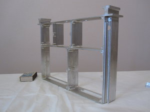

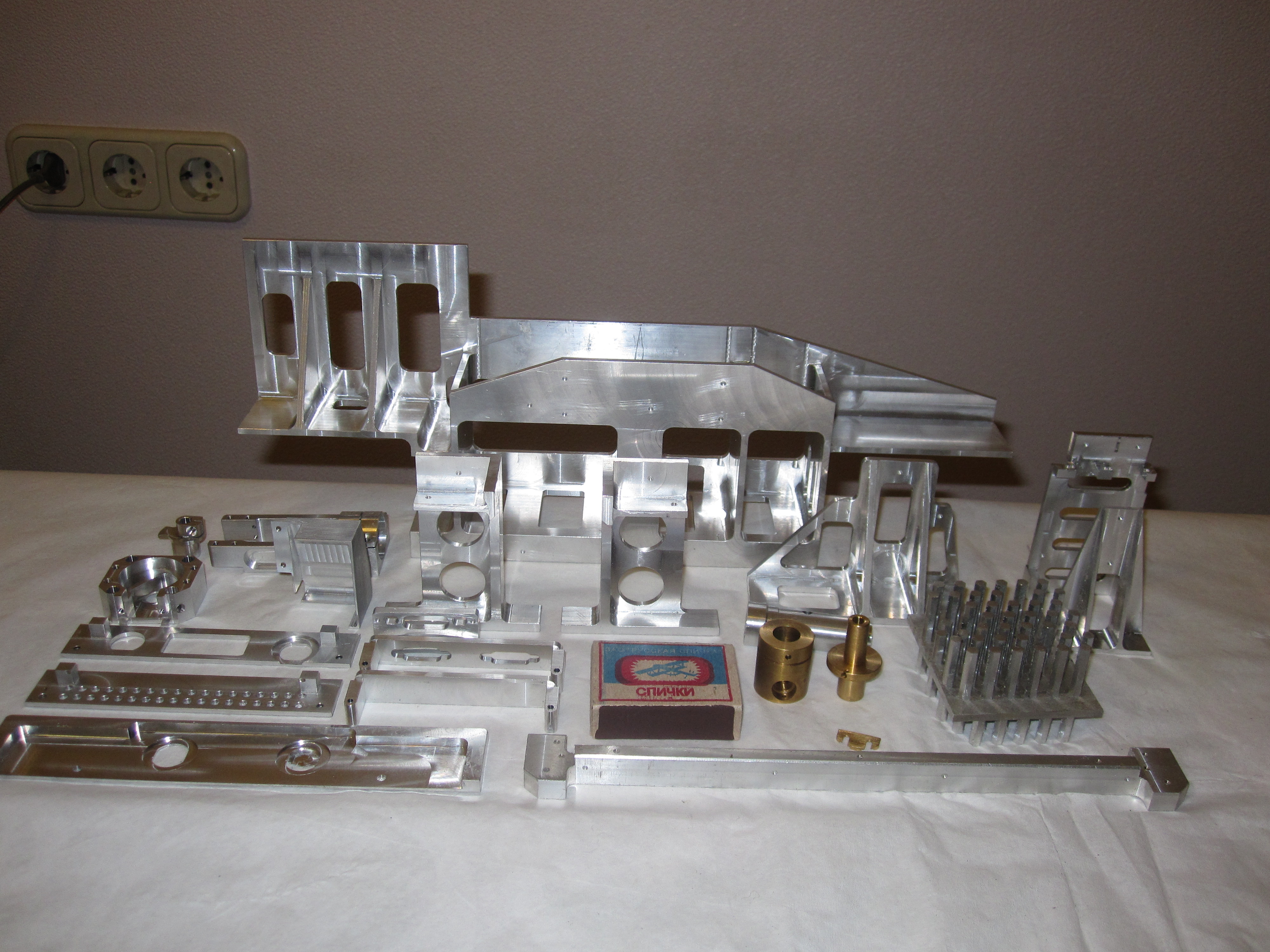

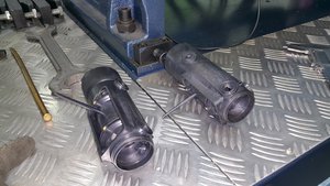

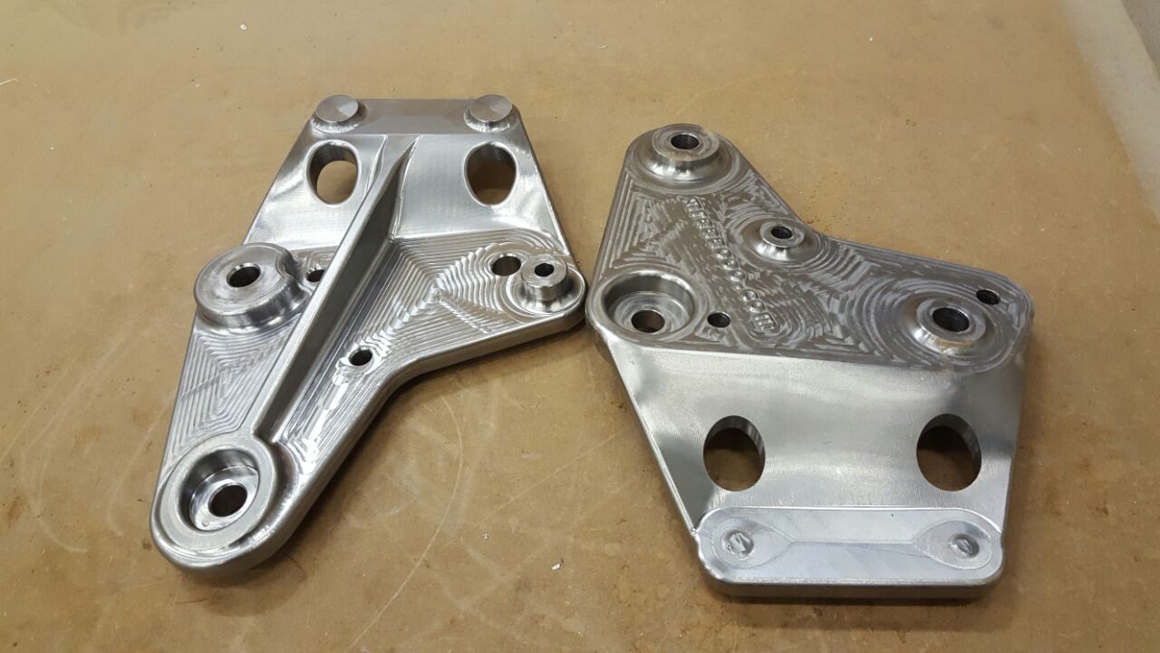

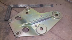

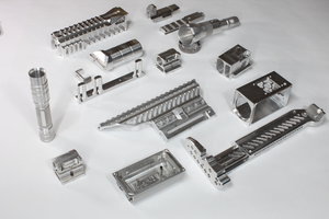

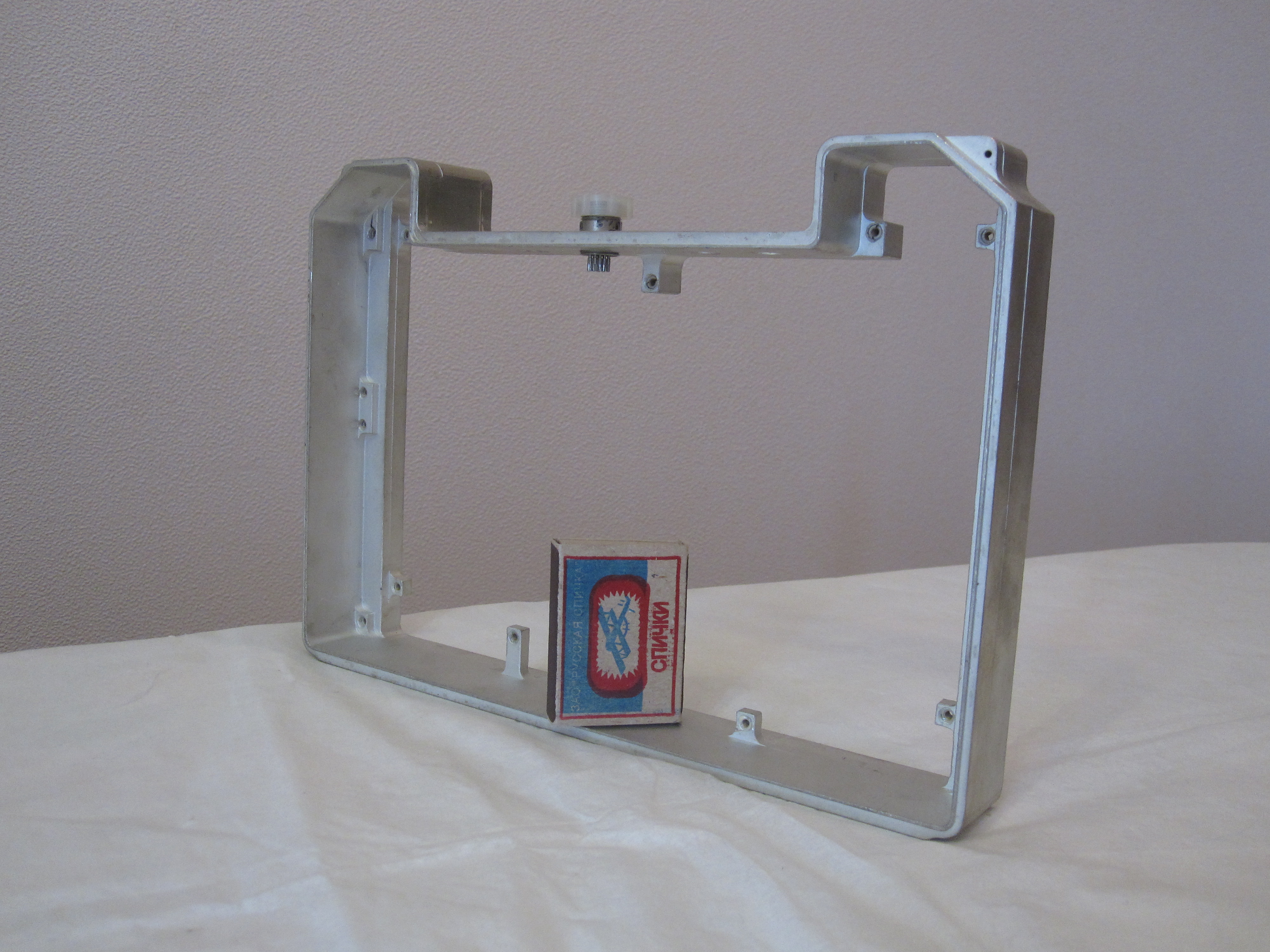

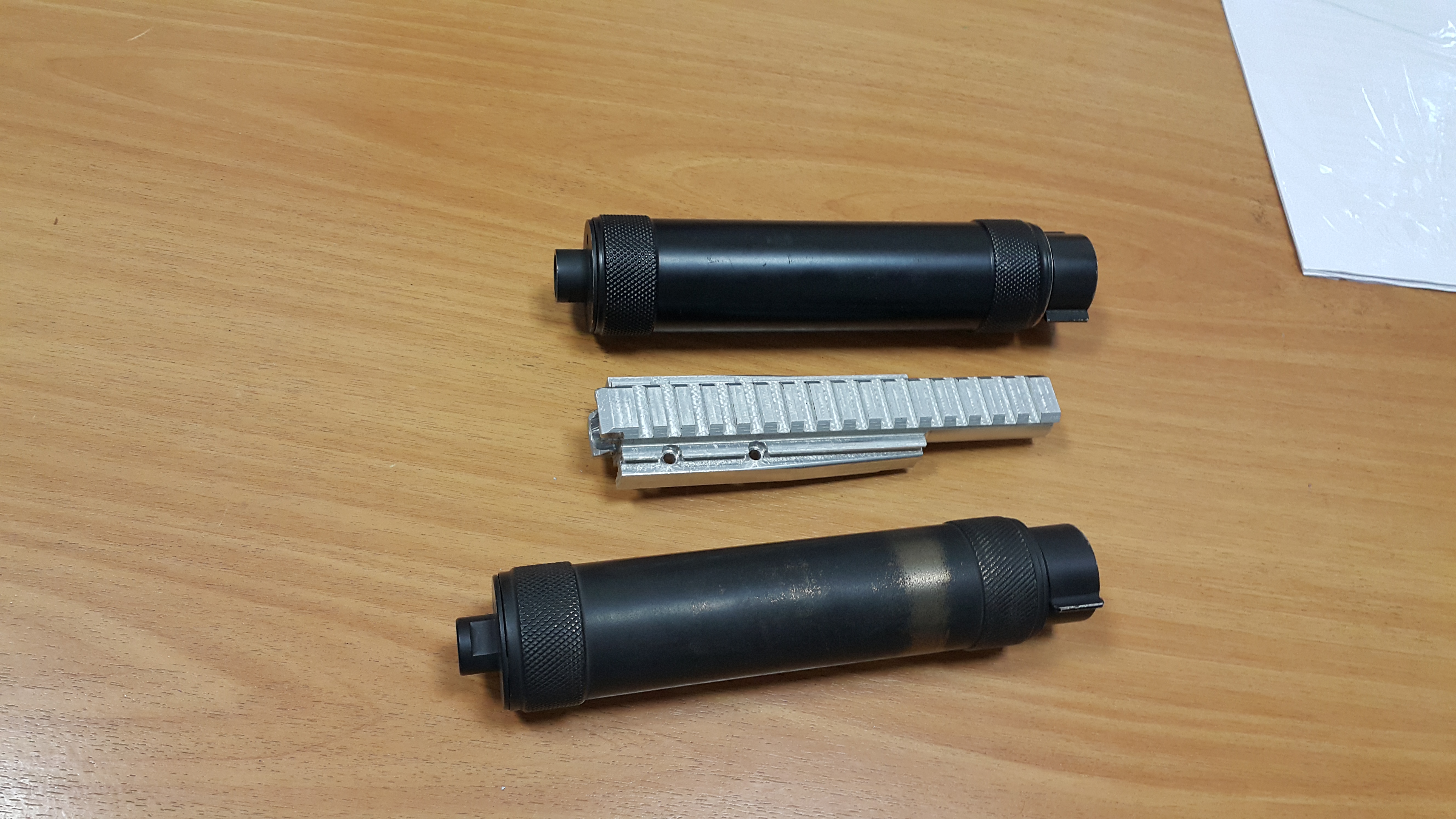

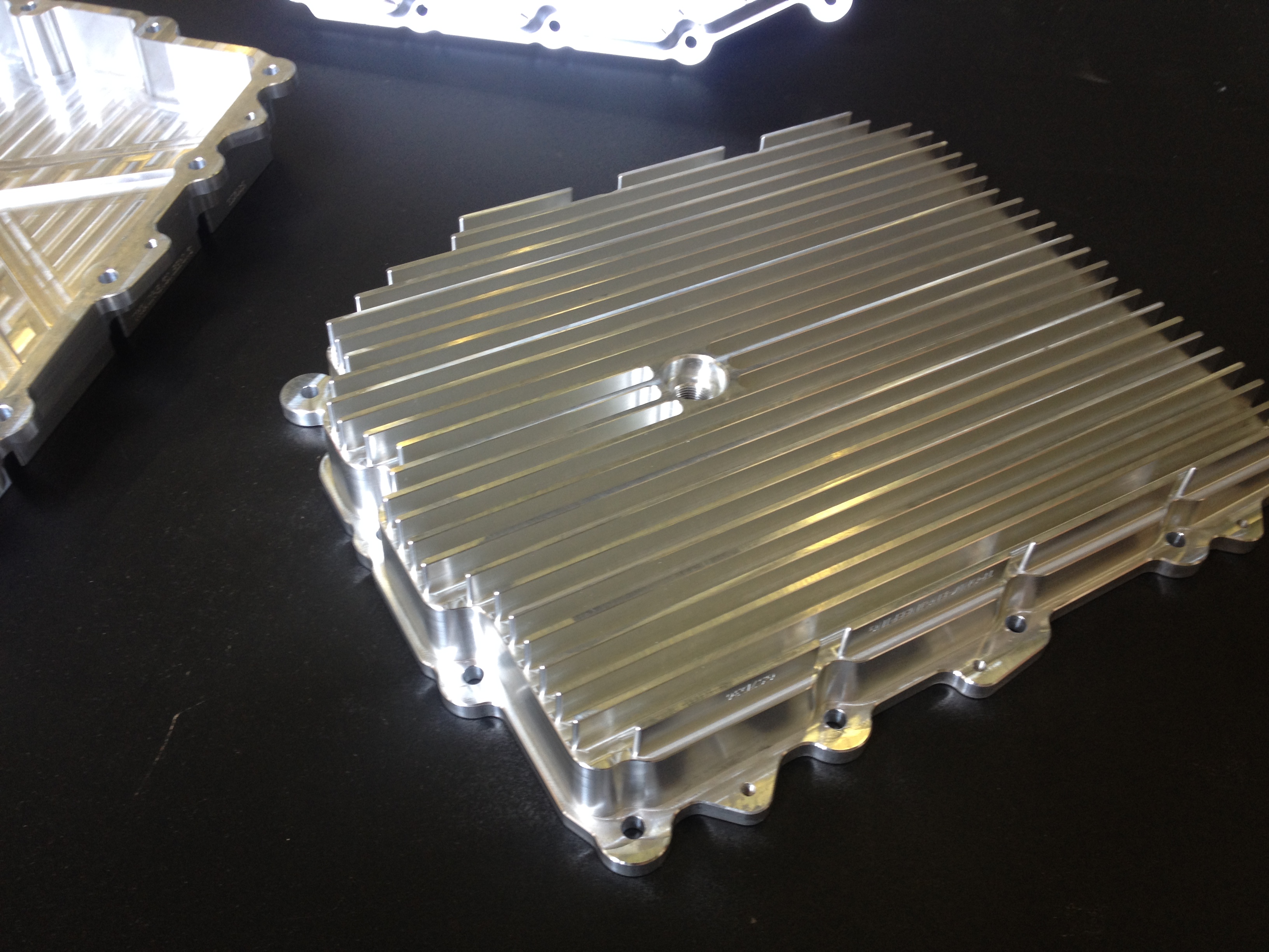

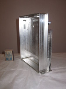

Тут мне в архиве попалась фотка деталей обвеса (тюнинга) на АК-47 и др. из того же ряда.
До гальваники.
Обвес из Д16Т.  Для более эффективного использования поверхности оружия. Тема моего диплома ещё в 1994 году. (6556 просмотров) <a class='original' href='./download/file.php?id=79559&mode=view' target=_blank>Загрузить оригинал (4.61 МБ)</a>
Детали делаются из Д16Т. Но "пользователи" хотят сплав типа В95. Но, как известно, что бы что-то в армии изменить, недостаточно поменять министра обороны.

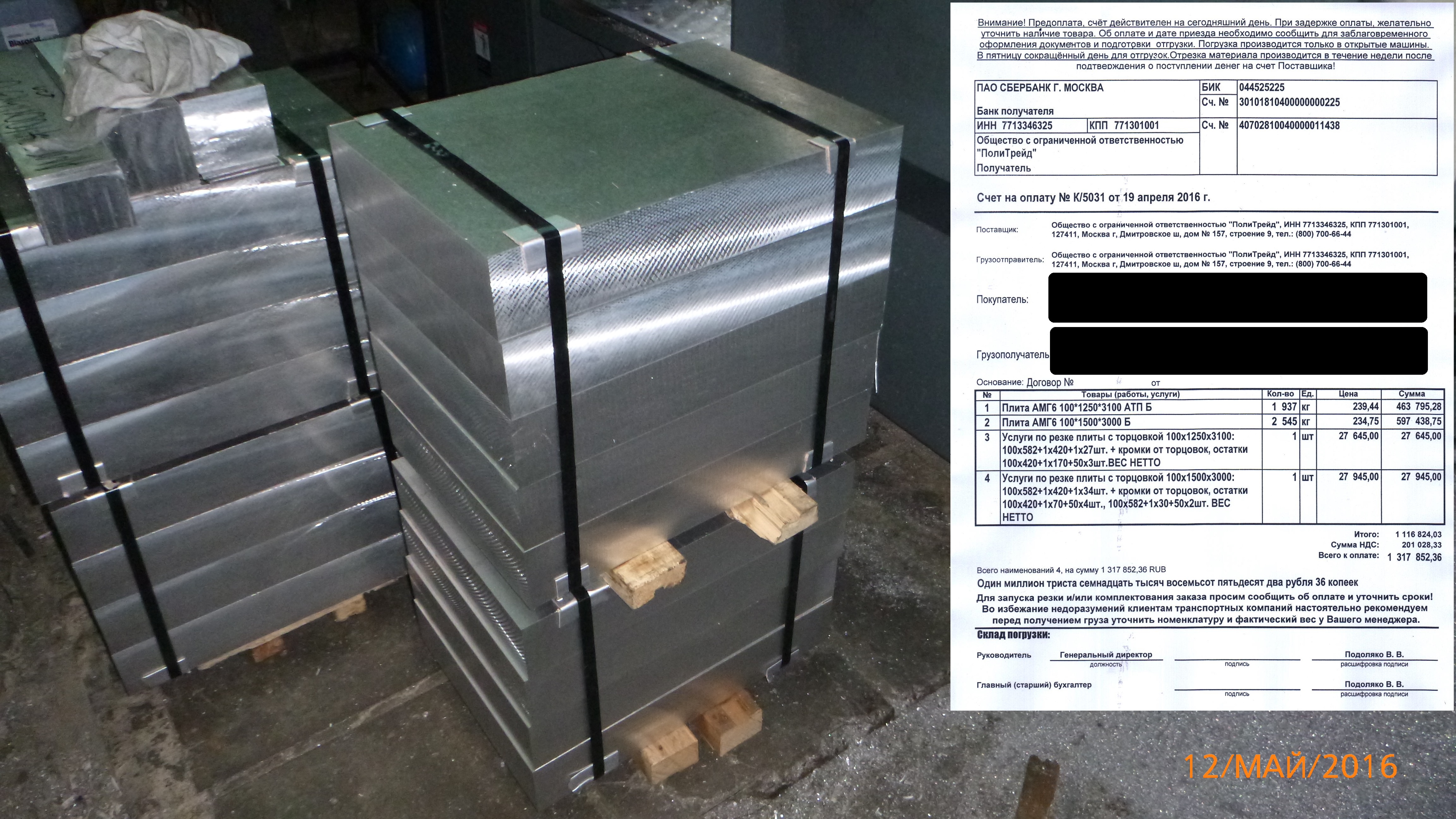

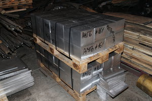

Очередные фотки нарезок:

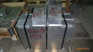

Резка алюминиевых плит АМГ6 =100мм на заготовки. Заказчик хоть и купил себе &quot;циркулярку&quot;, толстые плиты и серийку предпочитает что бы мы резали. (6515 просмотров) <a class='original' href='./download/file.php?id=80268&mode=view' target=_blank>Загрузить оригинал (2.92 МБ)</a>
Резка алюминиевых плит АМГ6 =100мм на заготовки. Заказчик хоть и купил себе "циркулярку", толстые плиты и серийку предпочитает что бы мы резали.
Можно сравнить качество нарезки и цены на материал.
Итоговая стоимость алюминиевых заготовок для заказчика должна считаться с учётом дополнительных операций, например "обквадратить". Кривые, даже алюминиевые, заготовки довольно накладно обрабатывать.
Нарезка плит АМГ6 =161мм на &quot;кубики&quot;. После резки упаковываем на европаллеты. (6515 просмотров) <a class='original' href='./download/file.php?id=80269&mode=view' target=_blank>Загрузить оригинал (10.5 МБ)</a>
Нарезка плит АМГ6 =161мм на "кубики". После резки упаковываем на европаллеты.

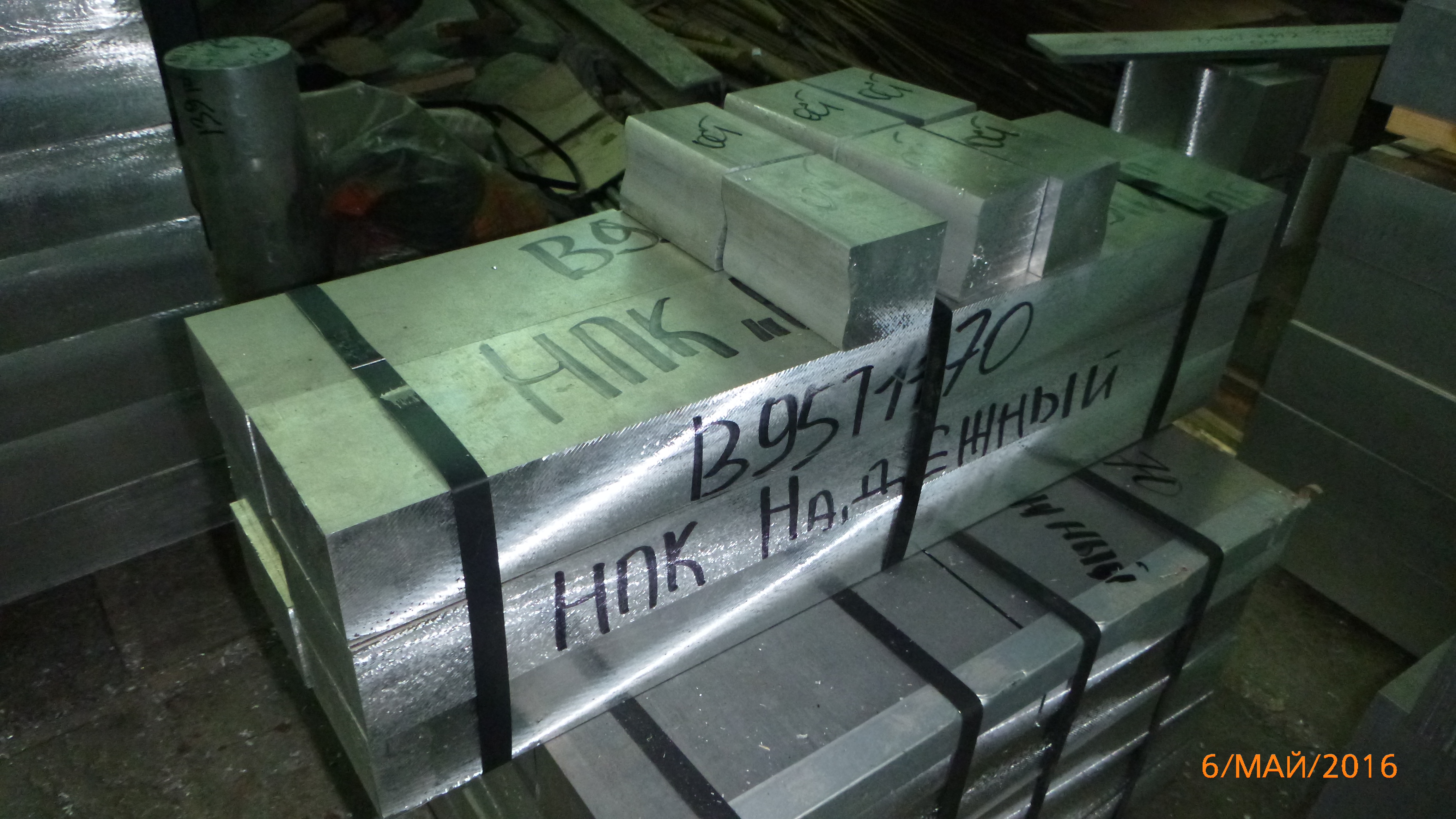

Плиты В95Т1 =70мм для техоснастки. Будут выполнять роль &quot;кондуктора&quot; для деталей из Д16Т. Из алюминия/дюралюминия техоснастка более технологична. (6515 просмотров) <a class='original' href='./download/file.php?id=80270&mode=view' target=_blank>Загрузить оригинал (4.96 МБ)</a>
Плиты В95Т1 =70мм для техоснастки. Будут выполнять роль "кондуктора" для деталей из Д16Т. Из алюминия/дюралюминия техоснастка более технологична.

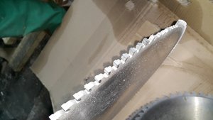

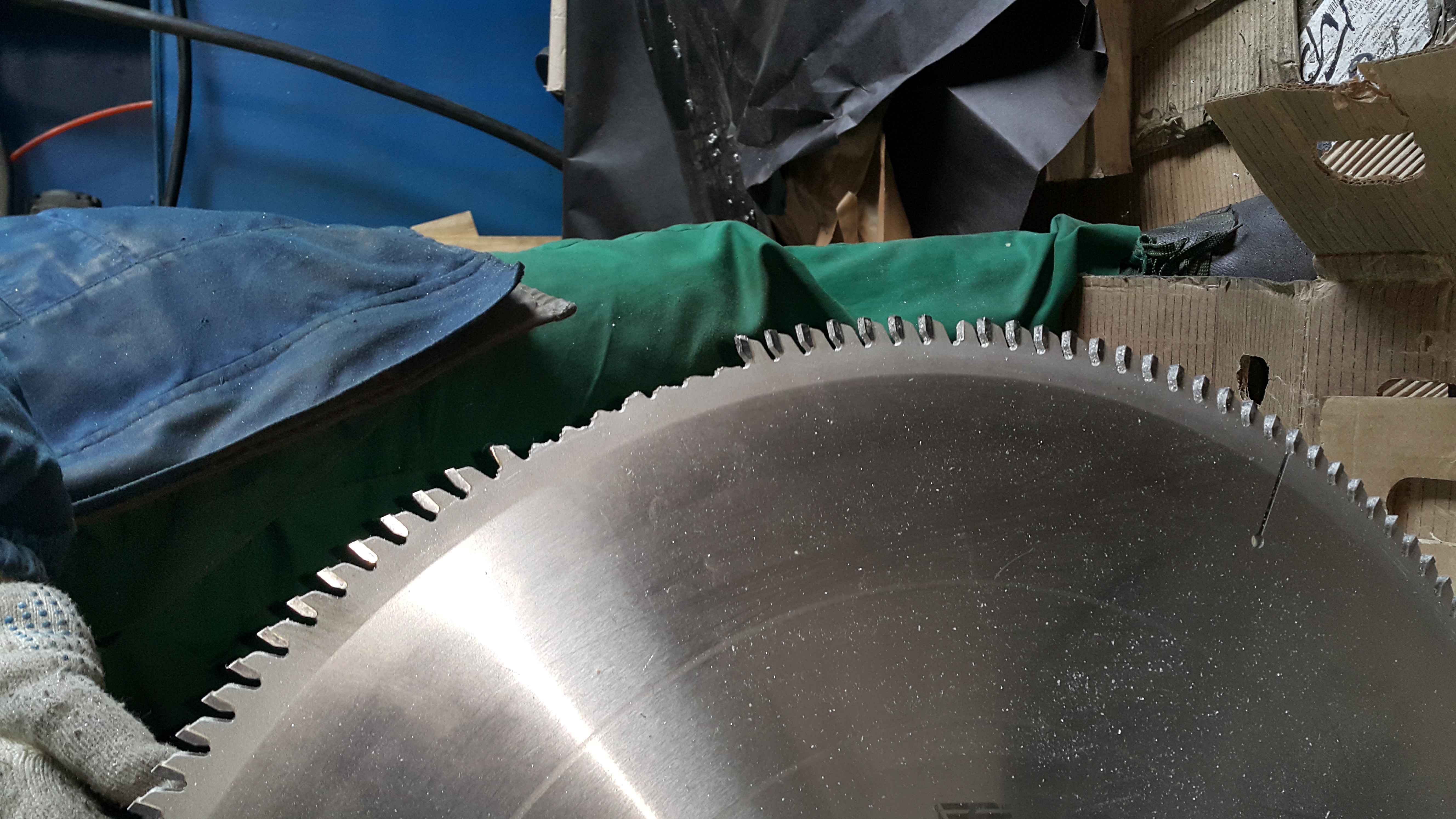

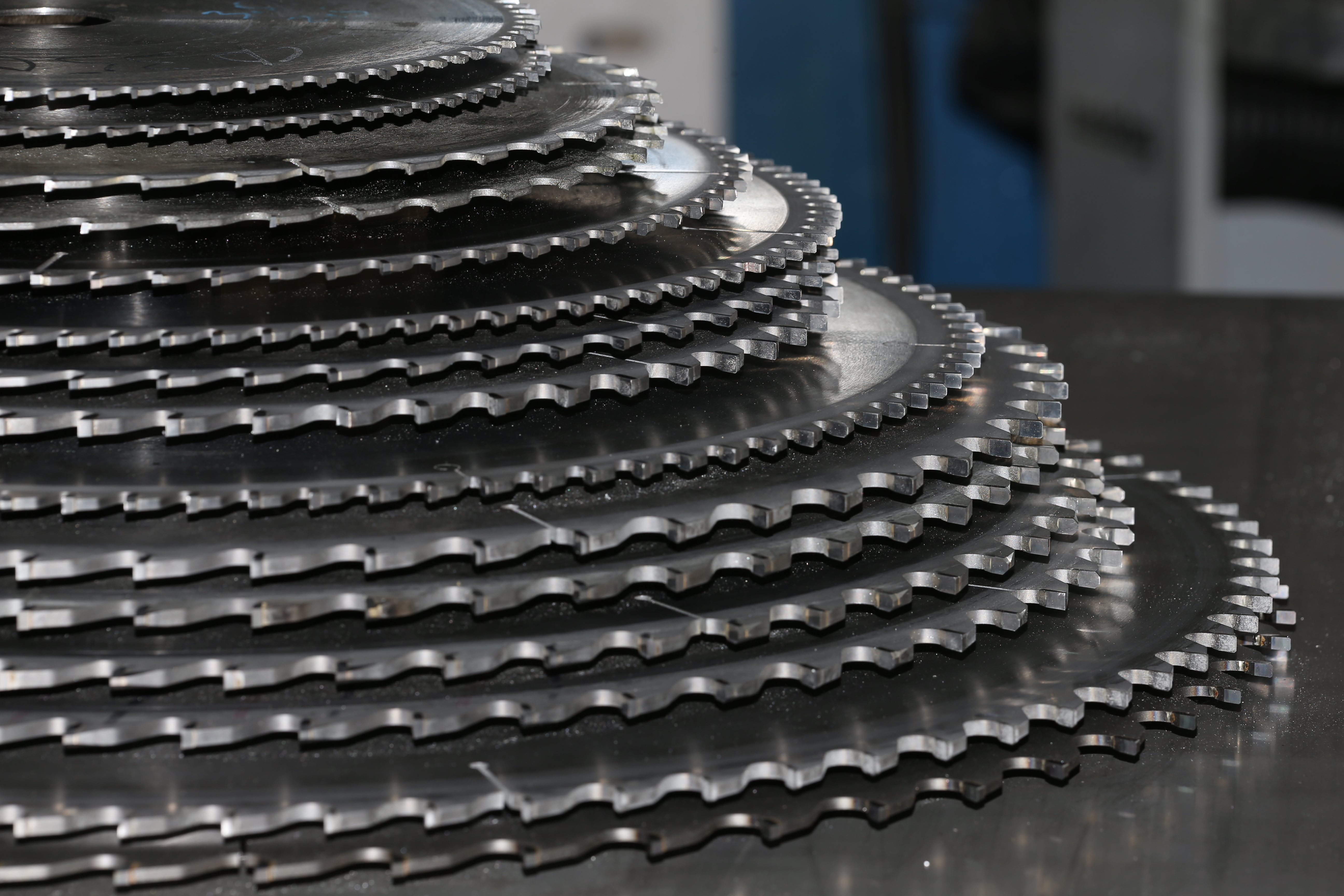

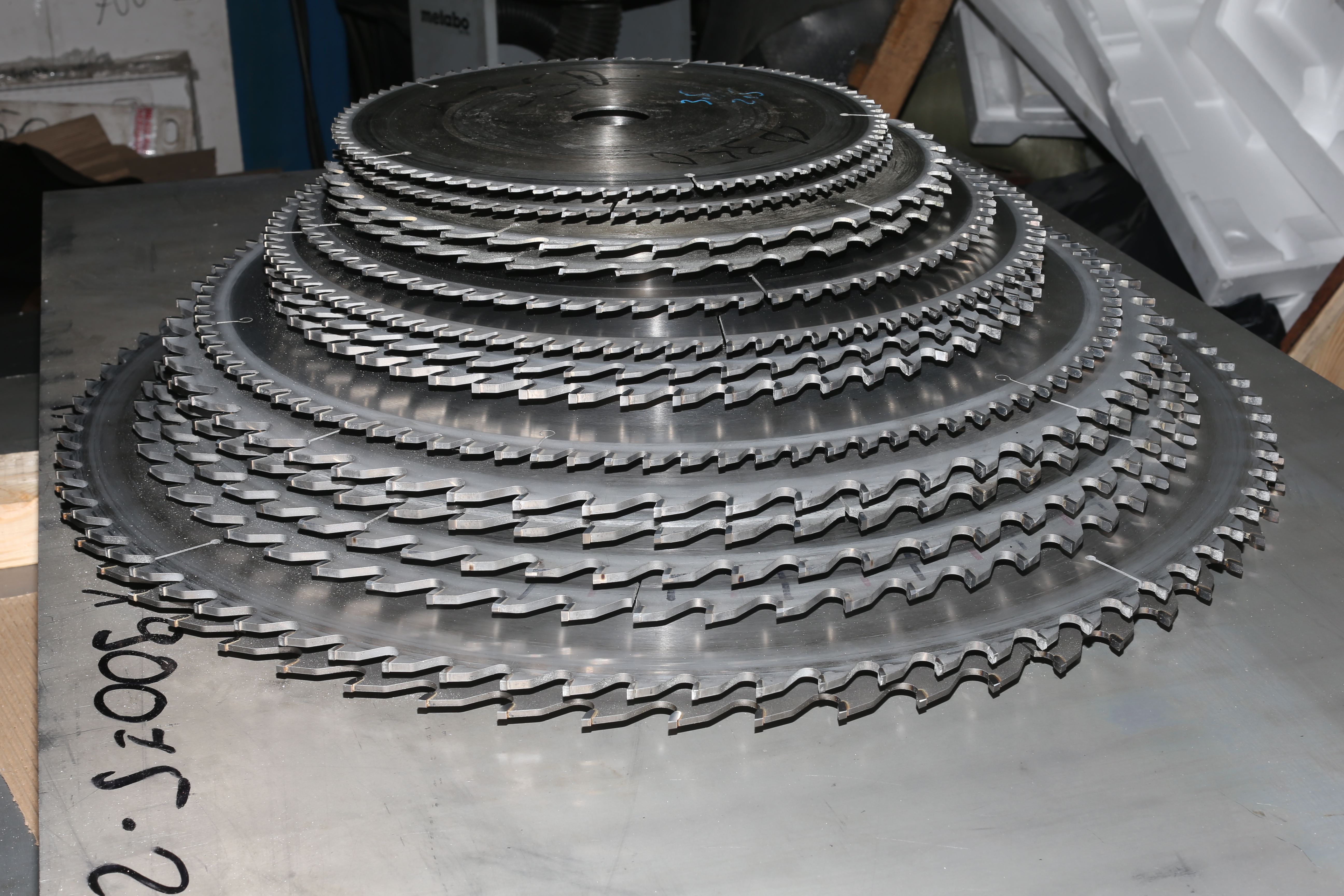

Каждая фреза для своего алюминия и режимов. Нижняя фреза диаметром Ø810мм.
На фотке можно разглядеть как зубья выпадают.
Наши дисковые фрезы для резки алюминия, магния, латуни, меди и др. цветмета (6475 просмотров) <a class='original' href='./download/file.php?id=80543&mode=view' target=_blank>Загрузить оригинал (6.97 МБ)</a>
Резчики под каждую марку сами решают, с каким зубом, Ø и шагом ставить фрезу. (6465 просмотров) <a class='original' href='./download/file.php?id=80575&mode=view' target=_blank>Загрузить оригинал (8.39 МБ)</a>
20 тыр за 1 минуту на выброс. Что-то пошло не так. Такое бывает. Буквально на первой резке. Ломал зубья разводником--не сломал. Думал сталь перекалёная, так и не понял причину. (6448 просмотров) <a class='original' href='./download/file.php?id=80585&mode=view' target=_blank>Загрузить оригинал (4.12 МБ)</a>
Осыпались на резке алюминиевой плиты. Фреза восстановлению не подлежит. (6448 просмотров) <a class='original' href='./download/file.php?id=80586&mode=view' target=_blank>Загрузить оригинал (3.22 МБ)</a>

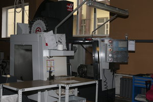

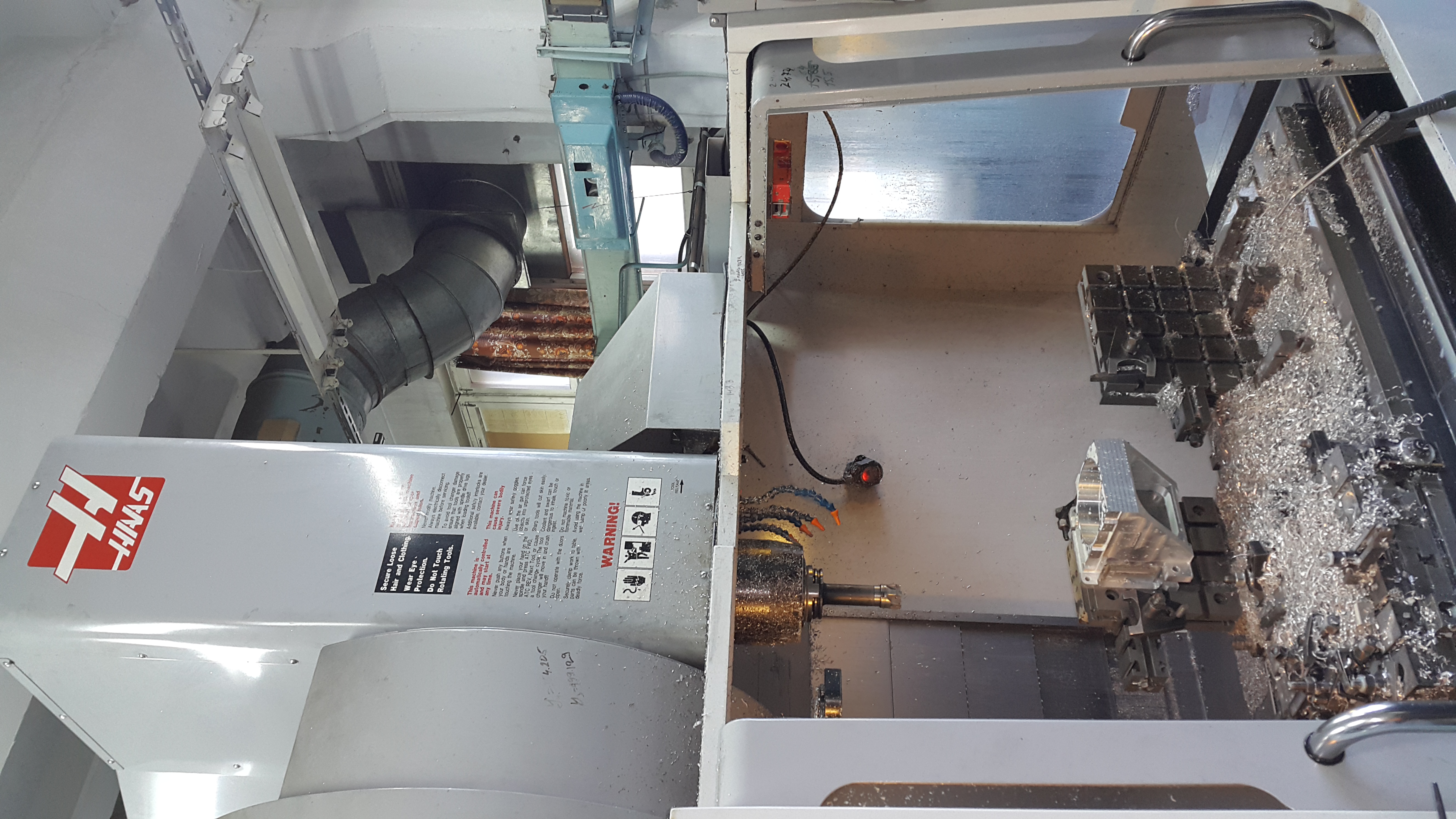

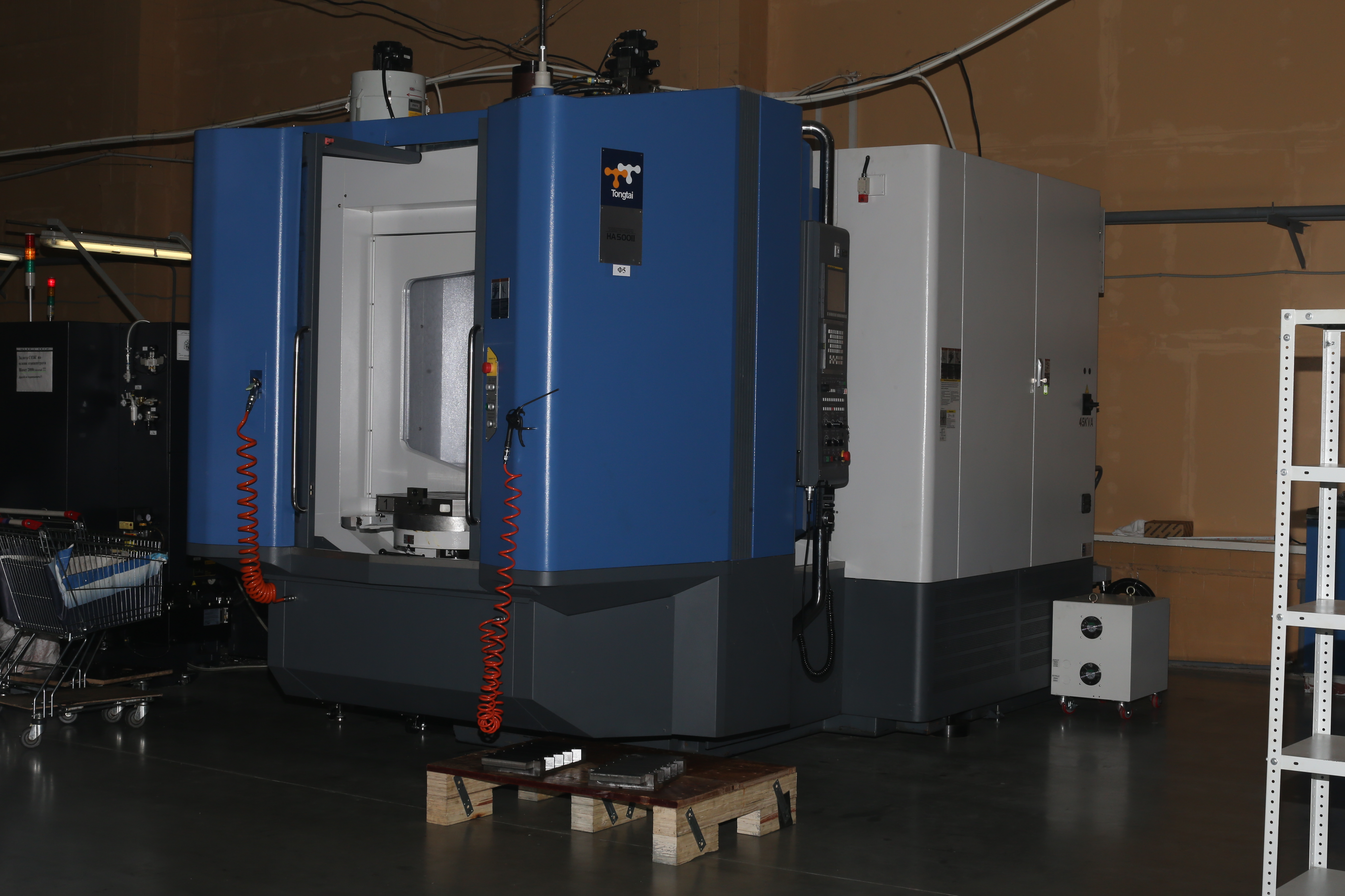

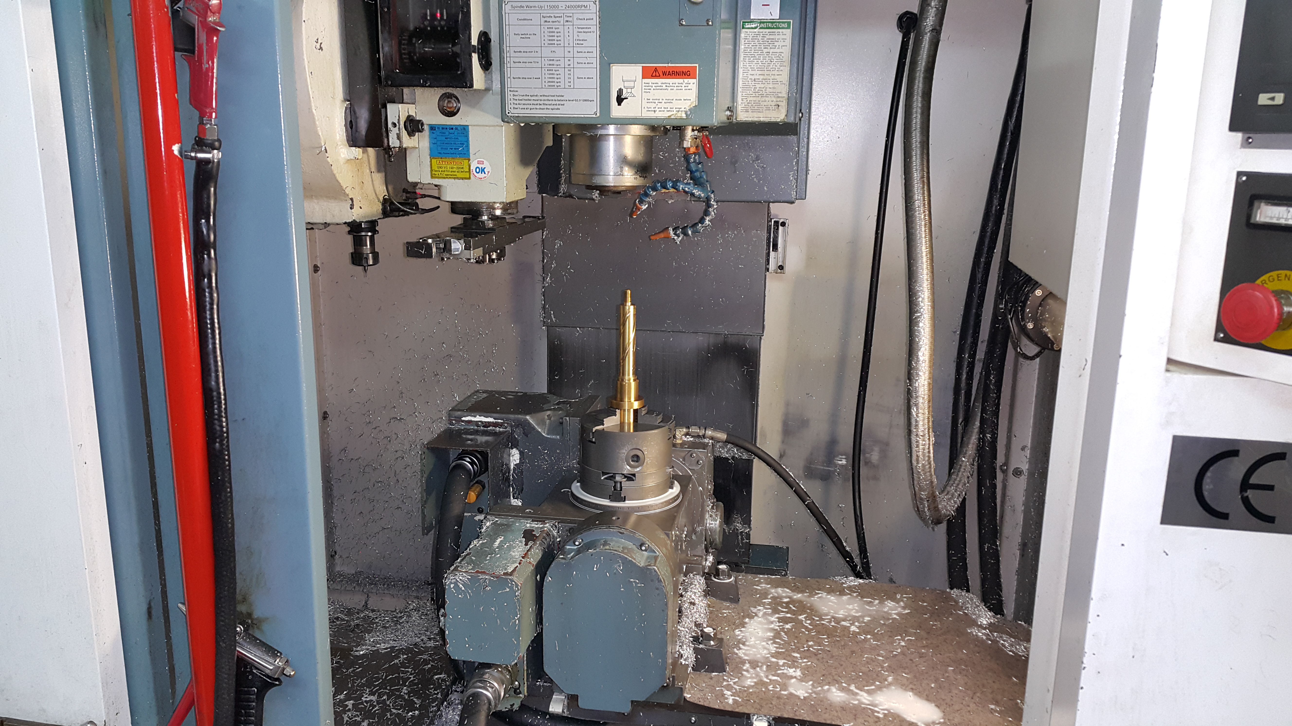

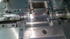

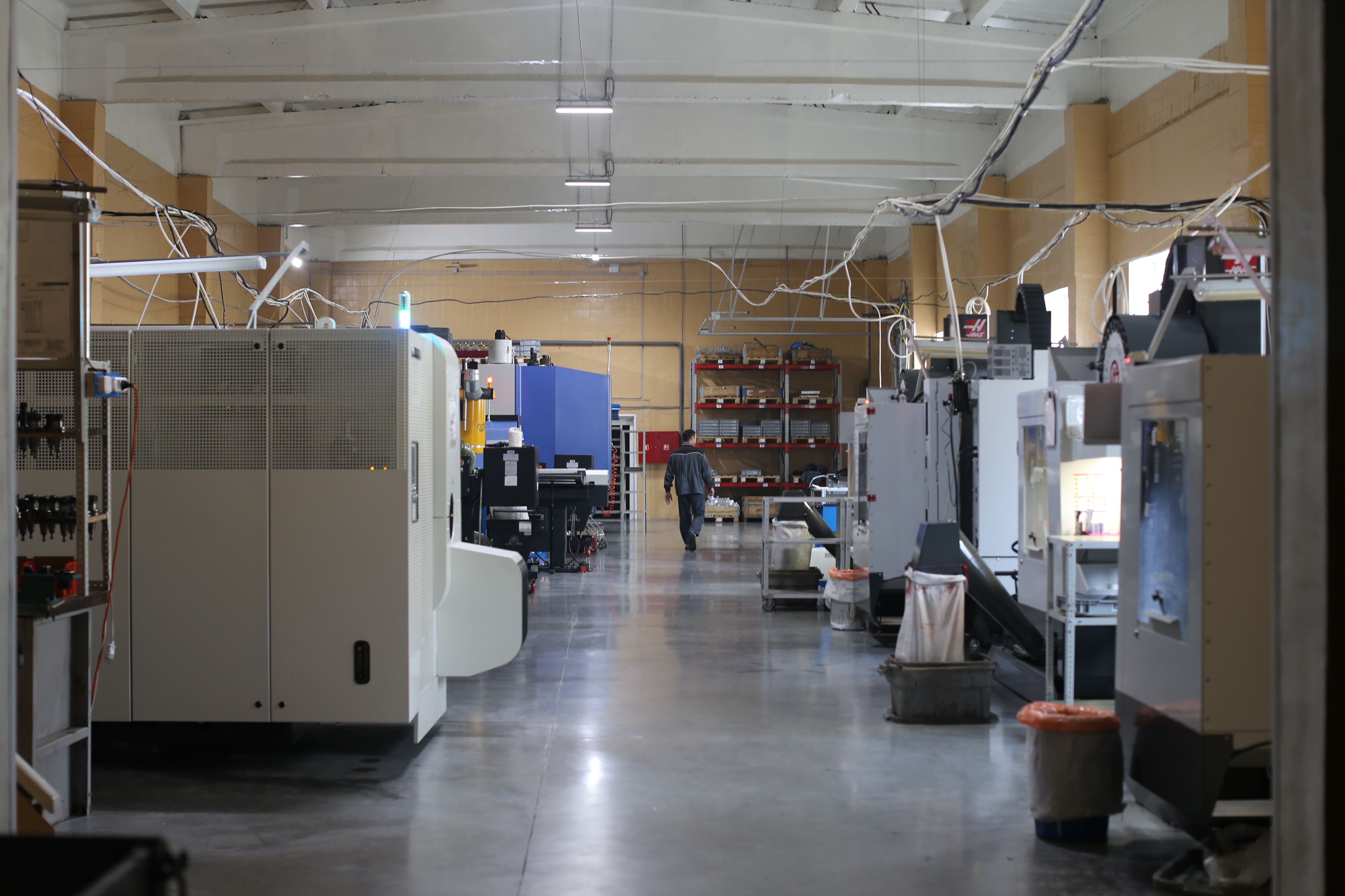

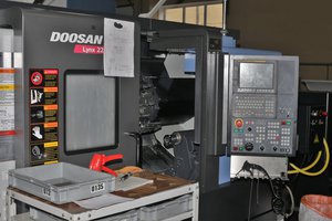

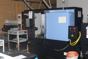

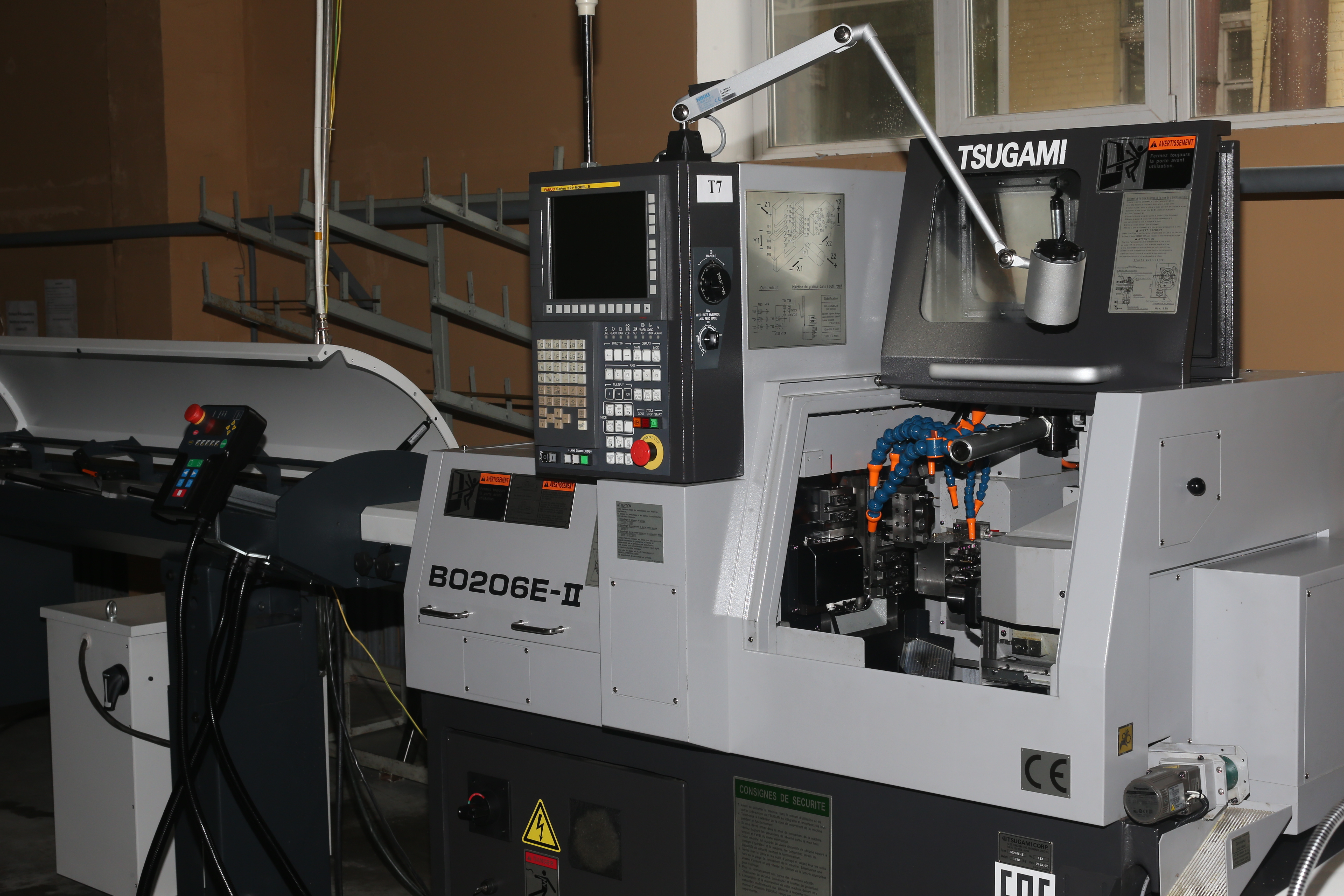

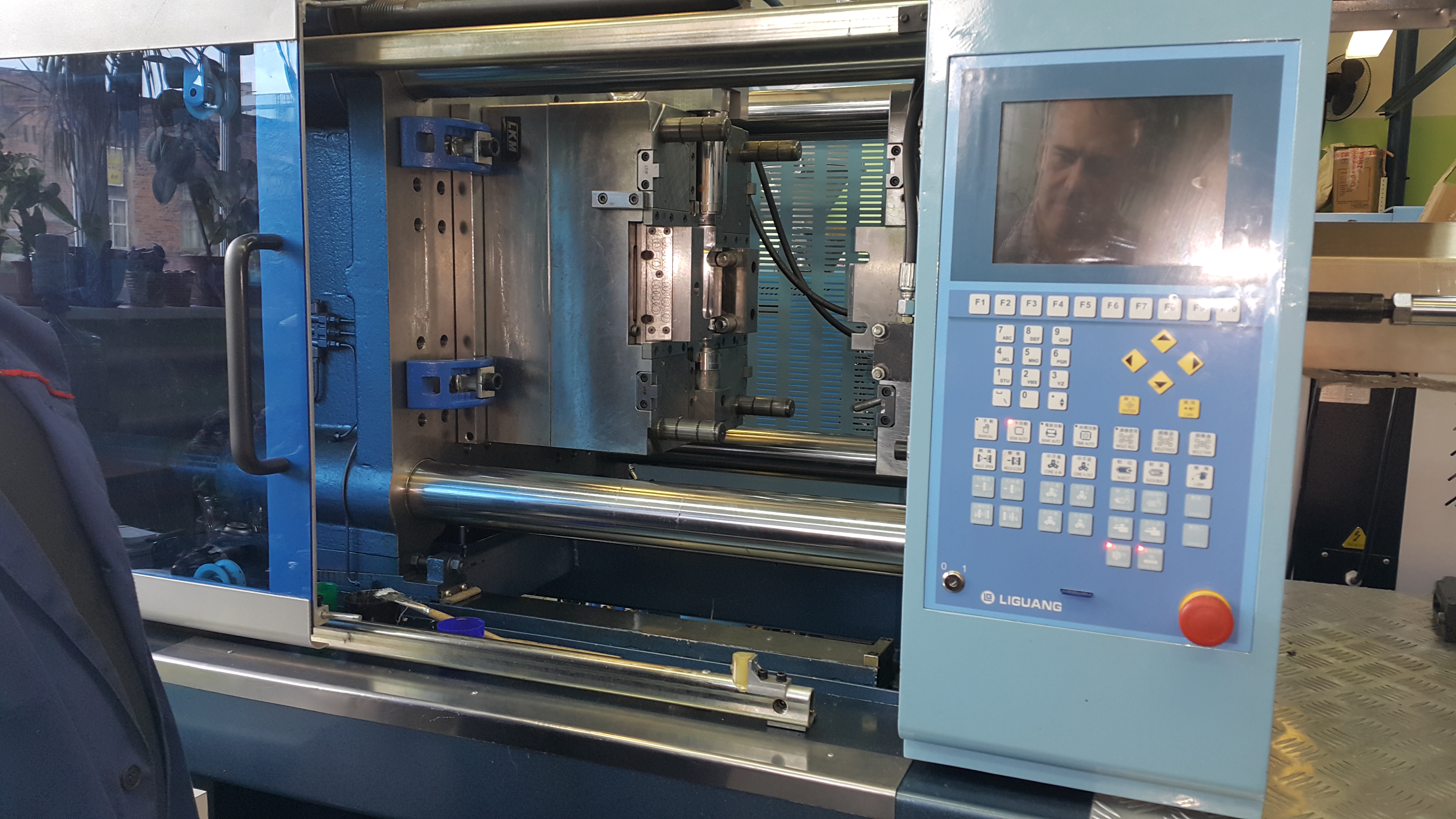

Был в гостях в компании 3D-форм.
Молодцы, развились, станков набрали, научный подход к операциям хранения и обработки подбирают. Станки подкупают, работают на совесть.
Качественно обрабатывают материалы, используют автоматизацию.

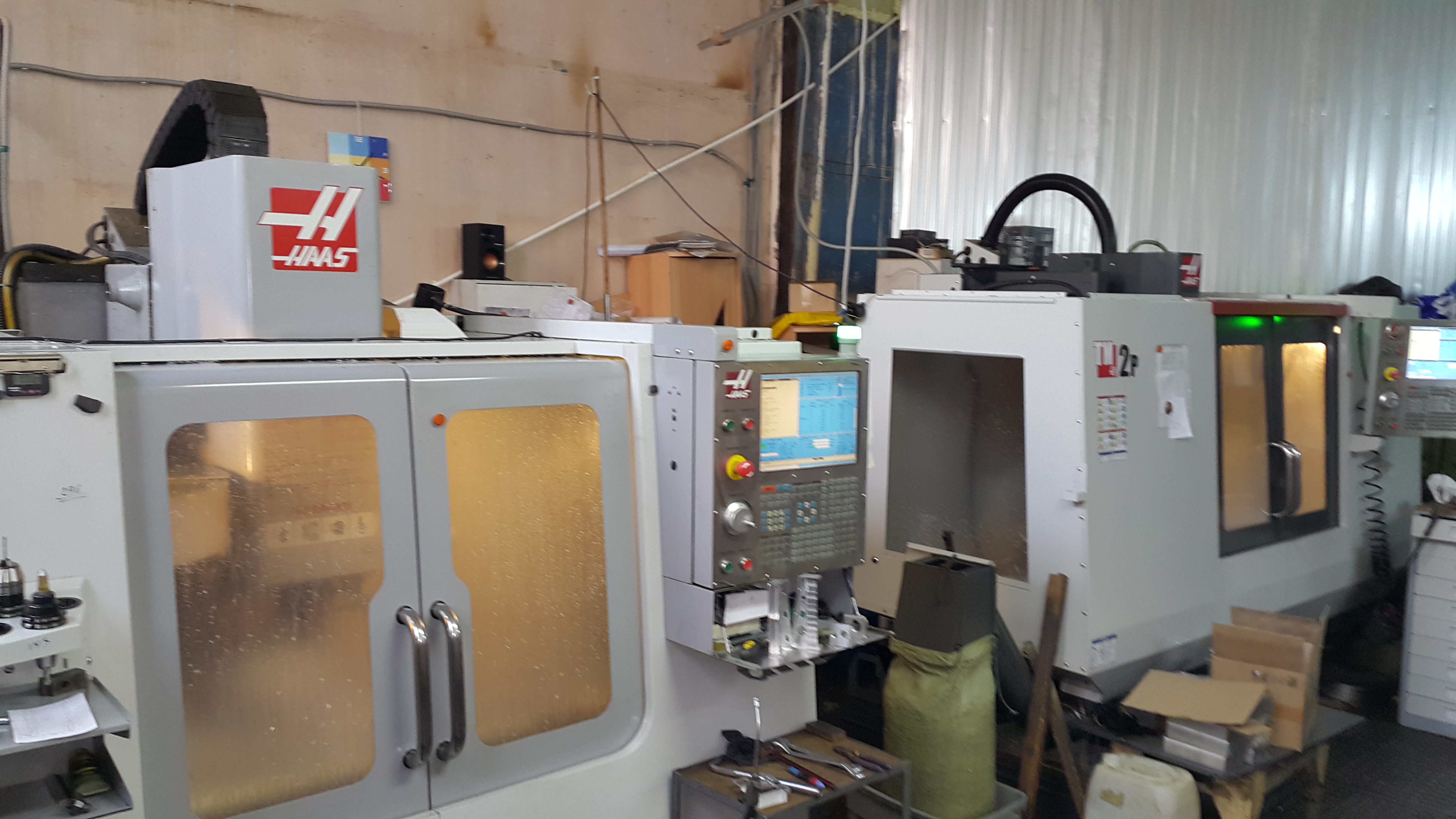

Станки используются для обработки деталей из  дюралюминия, Д16Т. (6416 просмотров) <a class='original' href='./download/file.php?id=80905&mode=view' target=_blank>Загрузить оригинал (8.33 МБ)</a>

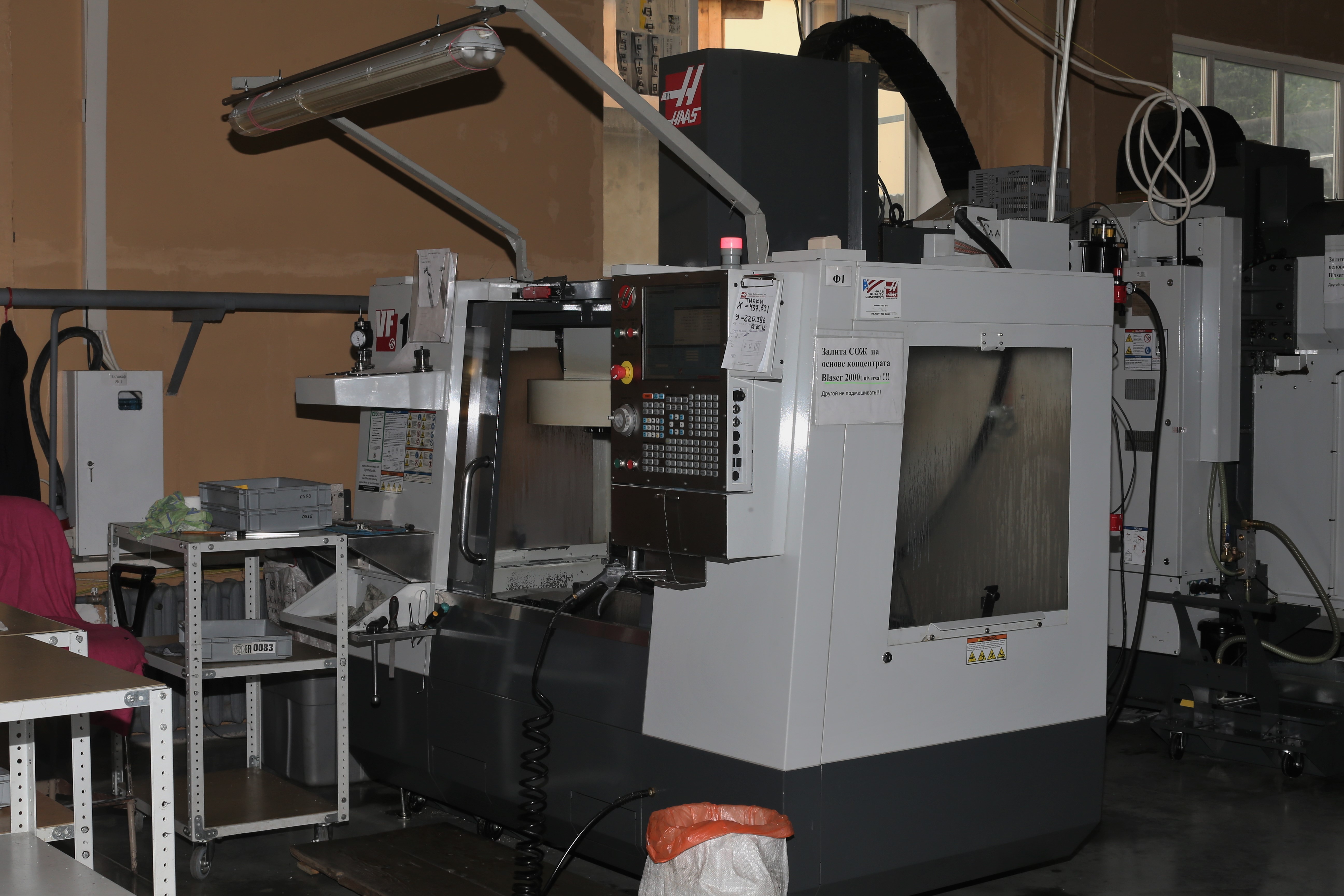

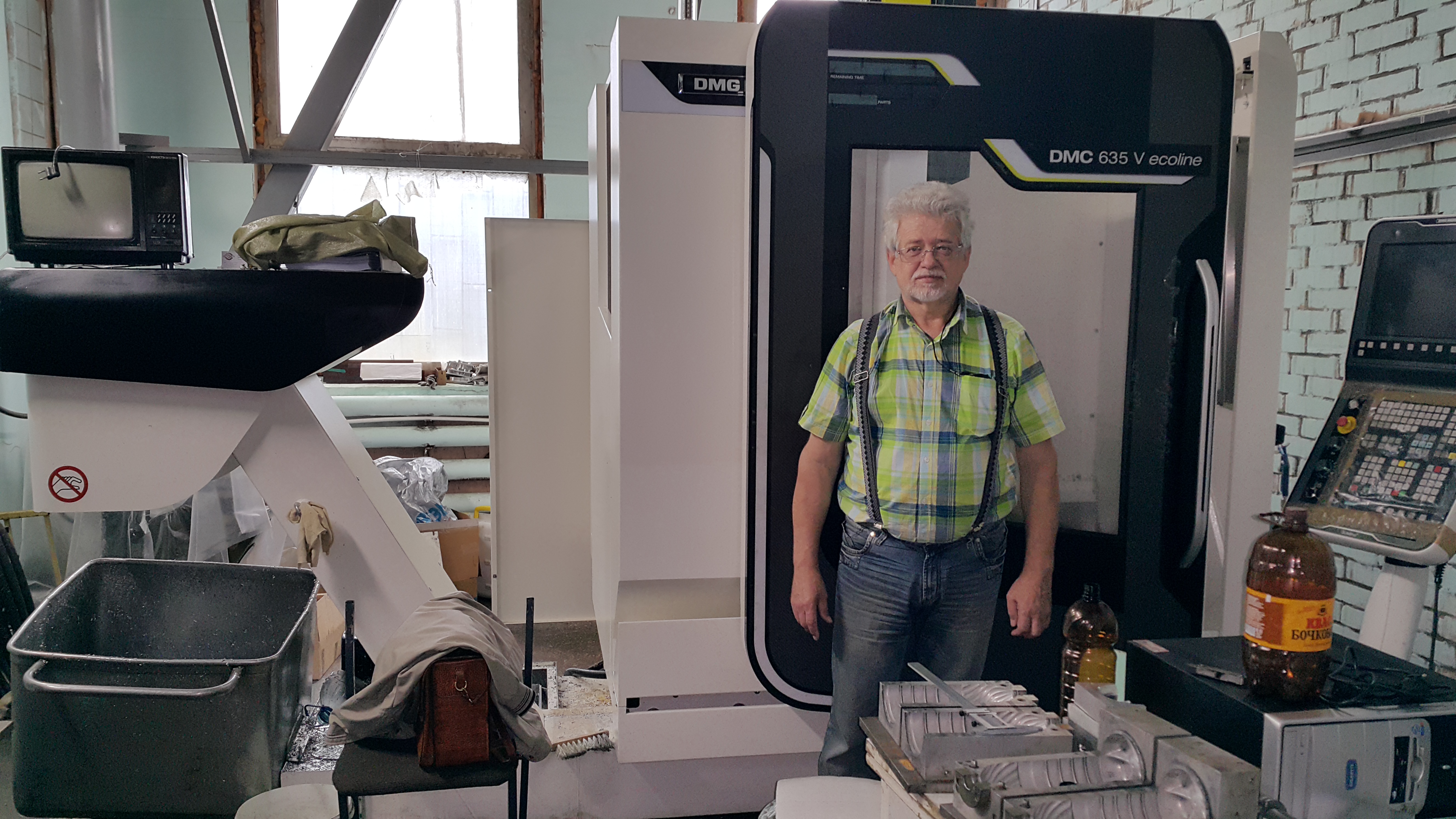

Они недавно взяли себе этого монстра (6416 просмотров) <a class='original' href='./download/file.php?id=80906&mode=view' target=_blank>Загрузить оригинал (7.76 МБ)</a>
Ещё станочек для обработки алюминия. (6416 просмотров) <a class='original' href='./download/file.php?id=80907&mode=view' target=_blank>Загрузить оригинал (2.57 МБ)</a>

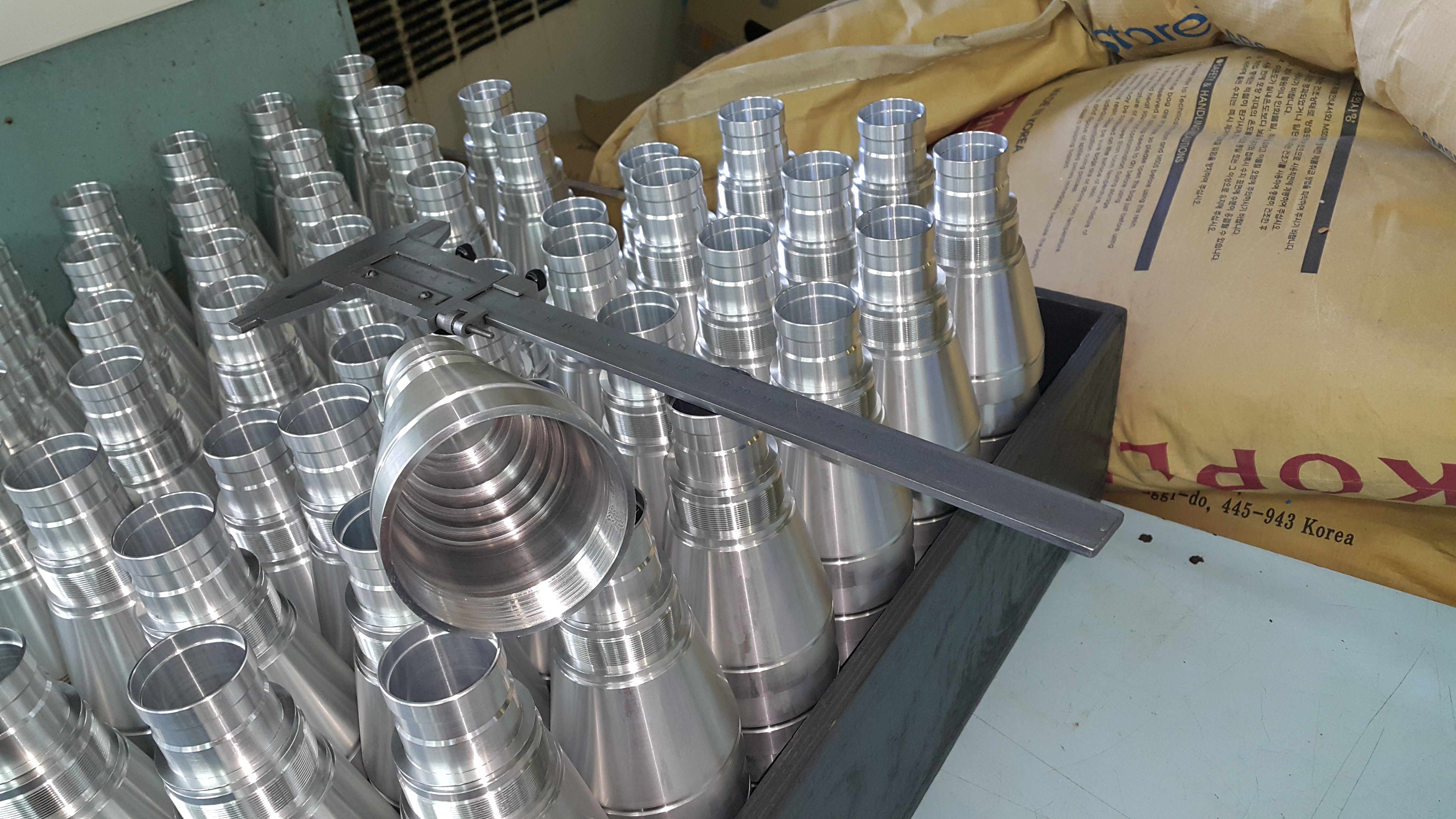

Очччень крутой &quot;автомат&quot; продольного точения дюраля (6416 просмотров) <a class='original' href='./download/file.php?id=80908&mode=view' target=_blank>Загрузить оригинал (8.33 МБ)</a>
Очччень крутой "автомат" продольного точения дюраля

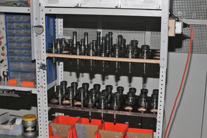

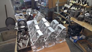

Стеллаж с какими-то страшными железками, &quot;оправки&quot; называют  их они. (6416 просмотров) <a class='original' href='./download/file.php?id=80911&mode=view' target=_blank>Загрузить оригинал (2.35 МБ)</a>
Стеллаж с какими-то страшными железками, "оправки" называют их они.
Цех. Здесь в стружку отправляют не мене 1000кг цветнины (алюминия и дюралюминия) в неделю. (6416 просмотров) <a class='original' href='./download/file.php?id=80912&mode=view' target=_blank>Загрузить оригинал (8.72 МБ)</a>

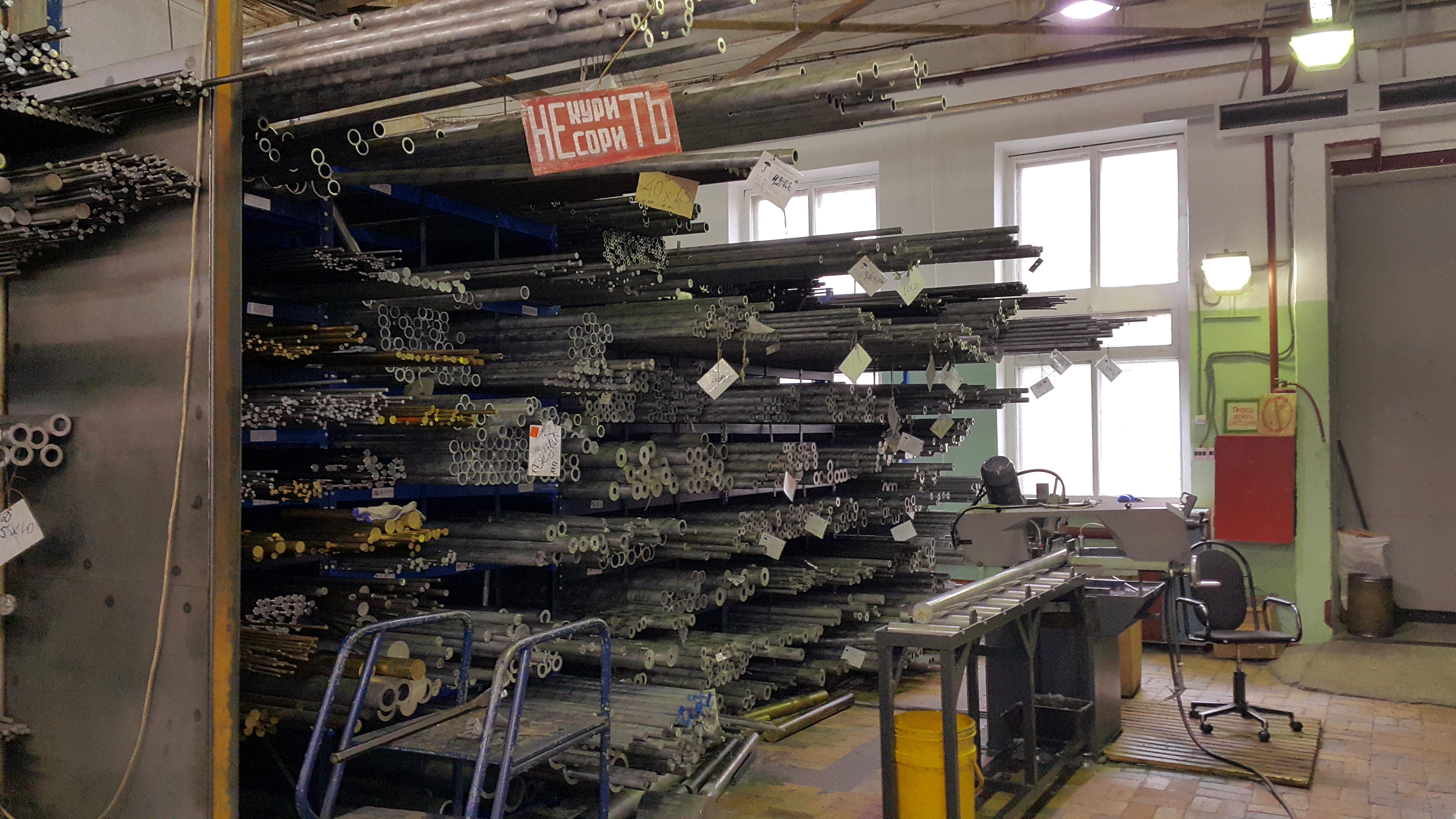

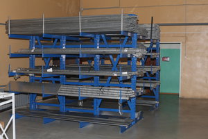

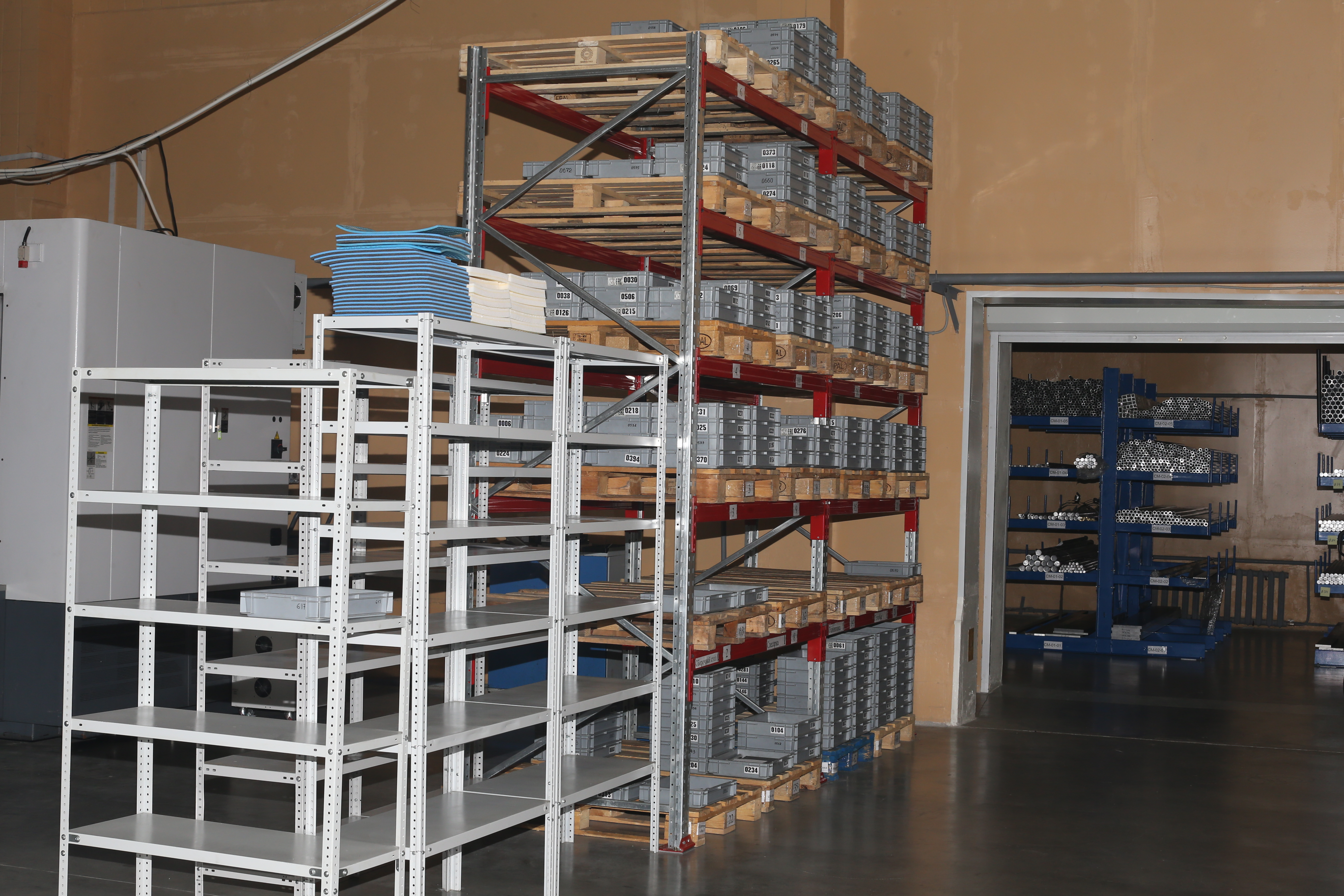

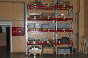

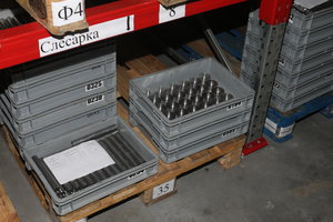

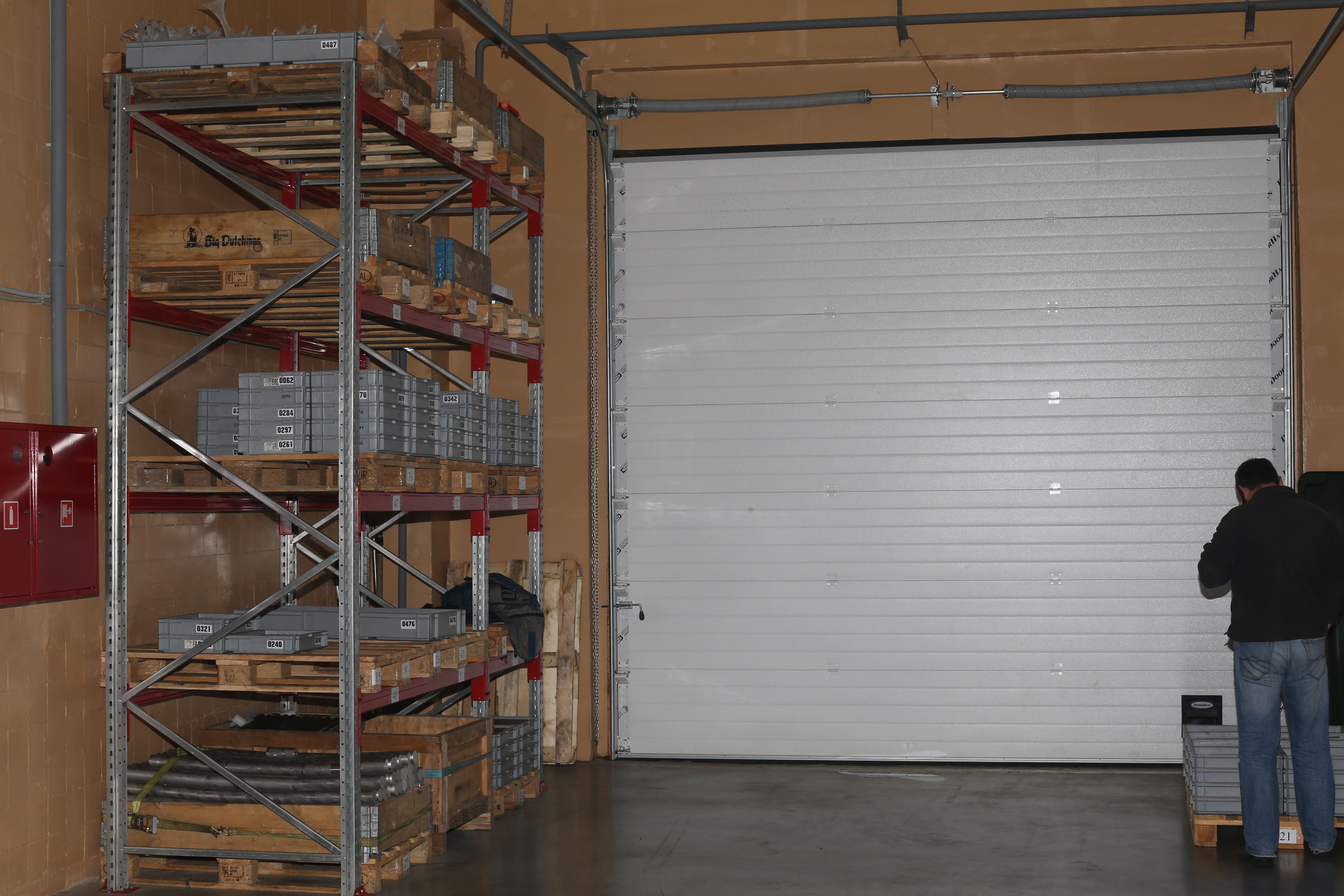

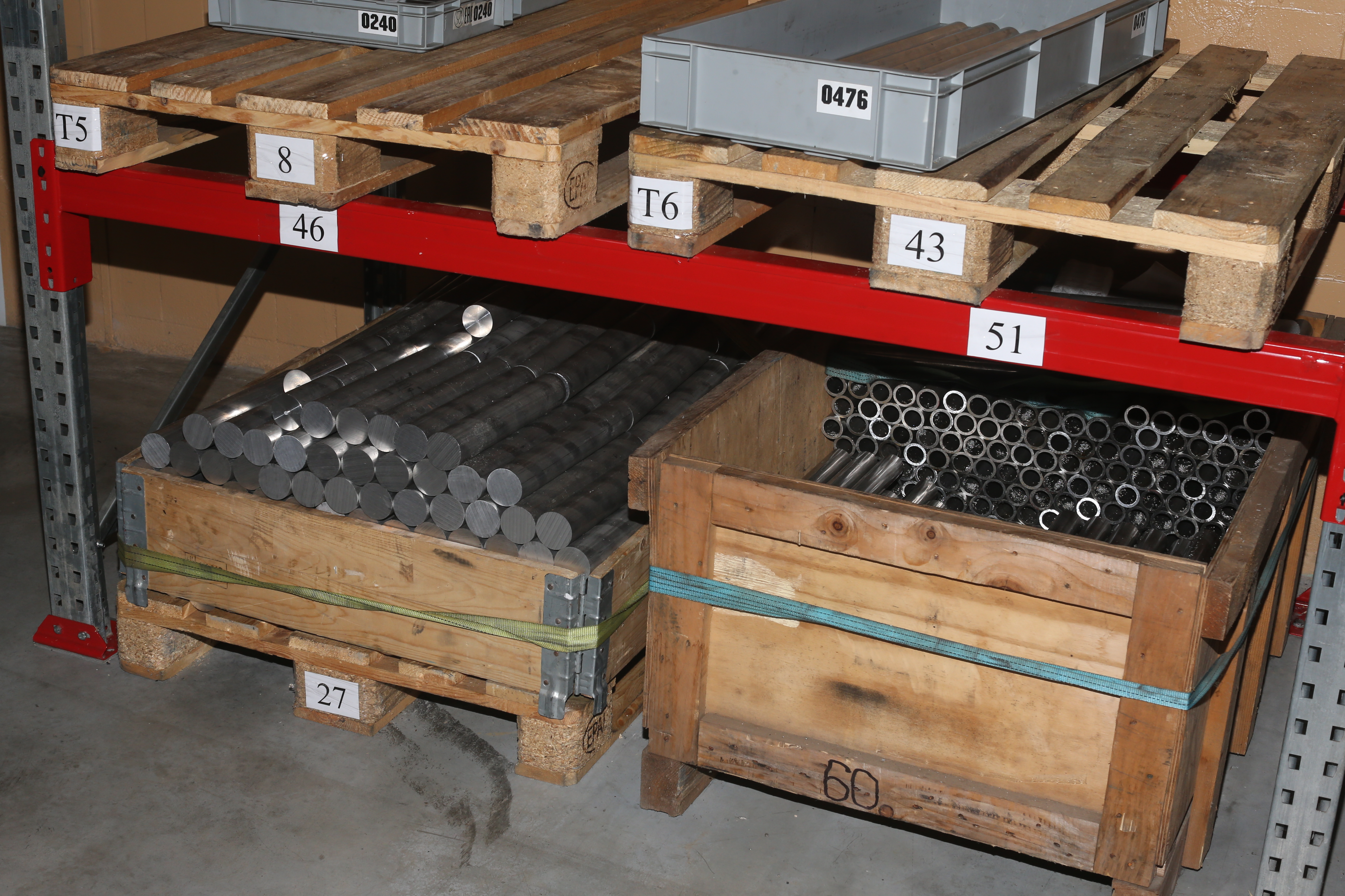

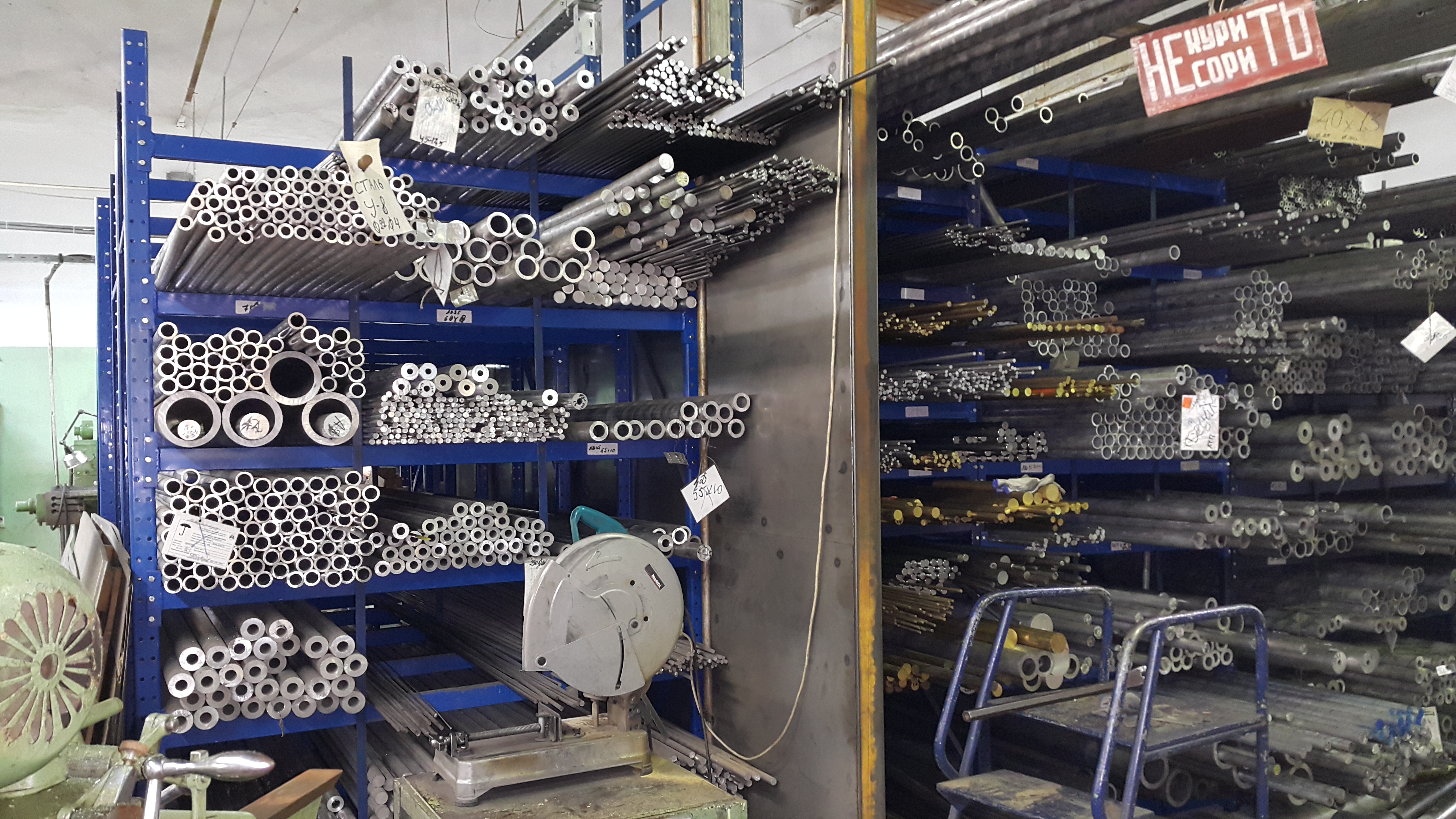

Стеллажи для хранения металлопроката до обработки (6416 просмотров) <a class='original' href='./download/file.php?id=80913&mode=view' target=_blank>Загрузить оригинал (9.87 МБ)</a>

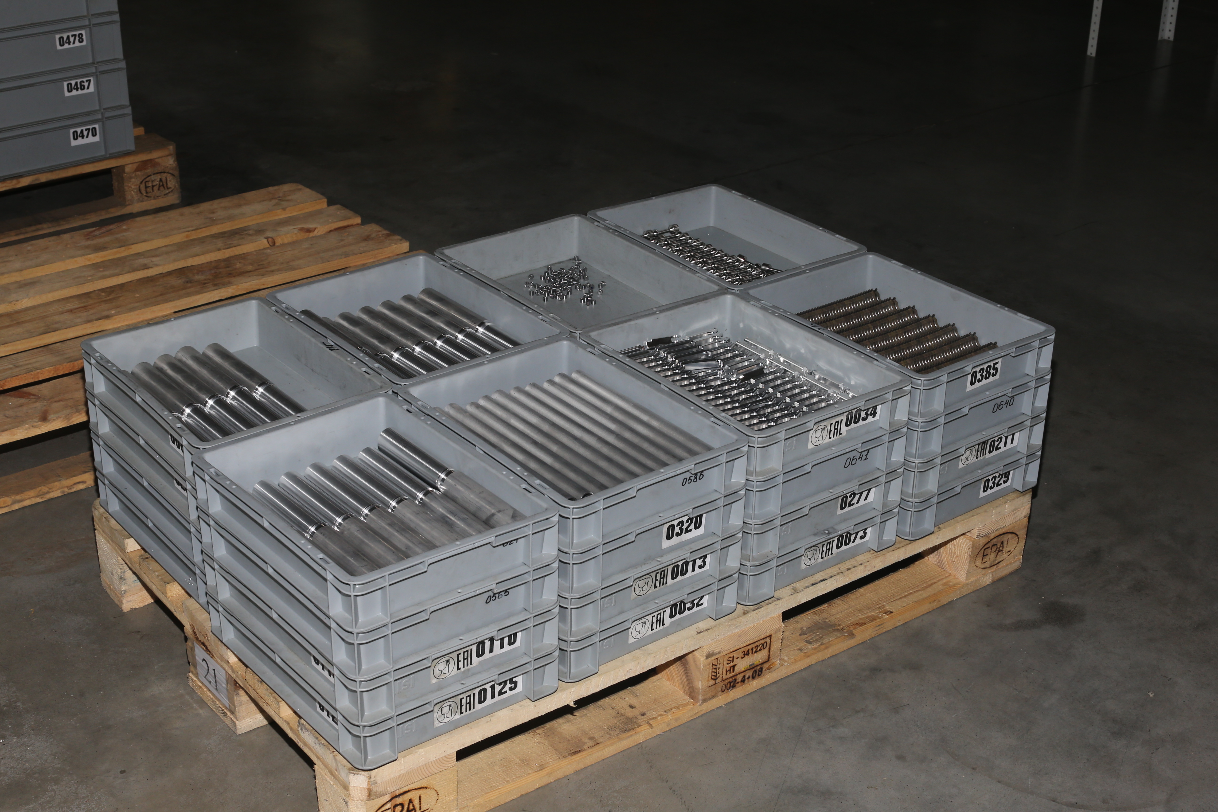

Посуда для дюралюминиевых деталей (6416 просмотров) <a class='original' href='./download/file.php?id=80914&mode=view' target=_blank>Загрузить оригинал (9.14 МБ)</a>
Стеллаж для тазиков с алюминиевыми деталюшками. (6416 просмотров) <a class='original' href='./download/file.php?id=80915&mode=view' target=_blank>Загрузить оригинал (10.3 МБ)</a>
Стеллажи ещё (6416 просмотров) <a class='original' href='./download/file.php?id=80916&mode=view' target=_blank>Загрузить оригинал (9.93 МБ)</a>
Стеллажи ещё
Тазики с дюралюминиевыми деталями (6416 просмотров) <a class='original' href='./download/file.php?id=80917&mode=view' target=_blank>Загрузить оригинал (9.03 МБ)</a>
Коробочки с деталями (6416 просмотров) <a class='original' href='./download/file.php?id=80918&mode=view' target=_blank>Загрузить оригинал (10.33 МБ)</a>
Стеллаж с деталями, Д16Т их друзья. (6416 просмотров) <a class='original' href='./download/file.php?id=80919&mode=view' target=_blank>Загрузить оригинал (10.55 МБ)</a>

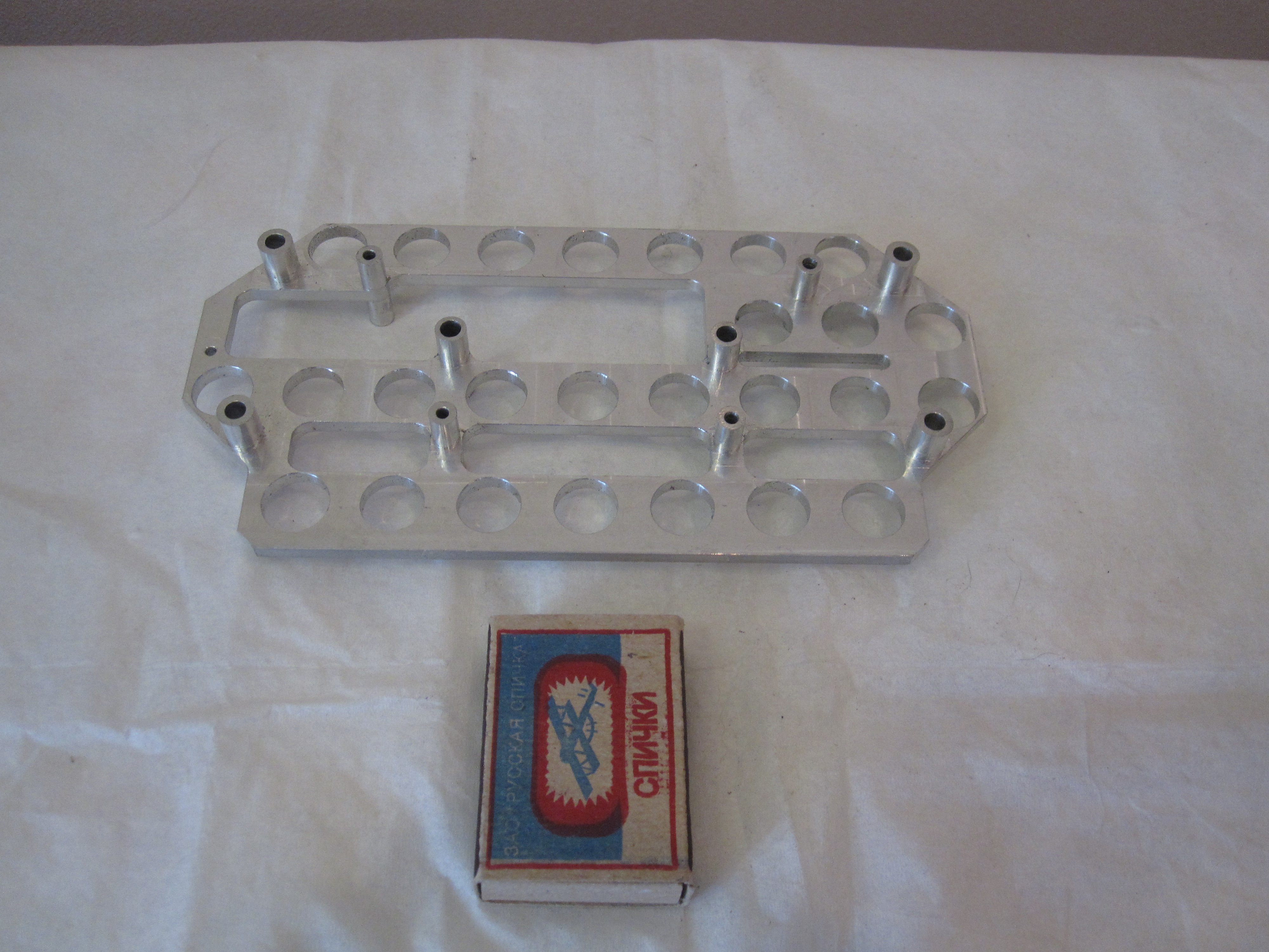

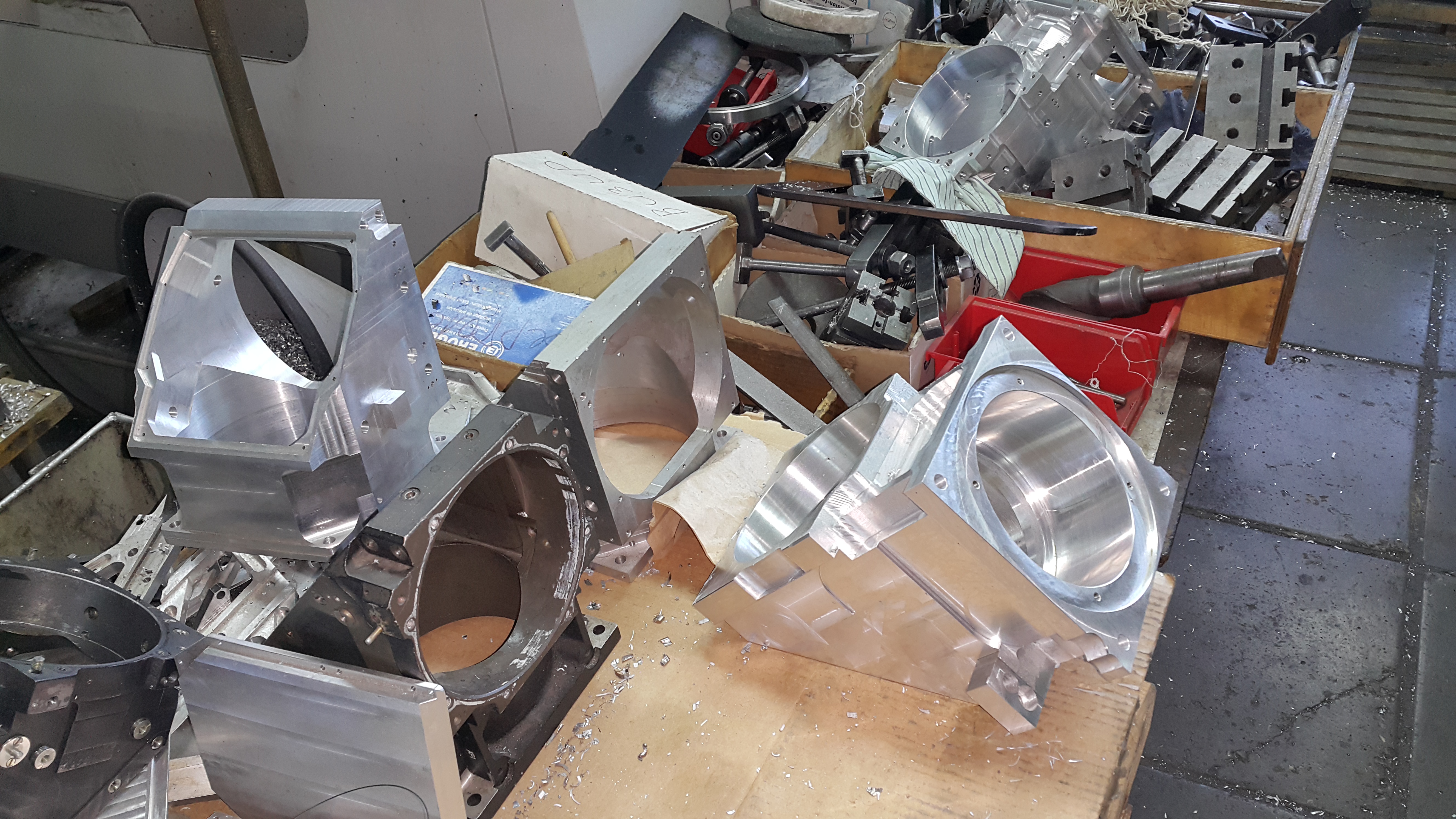

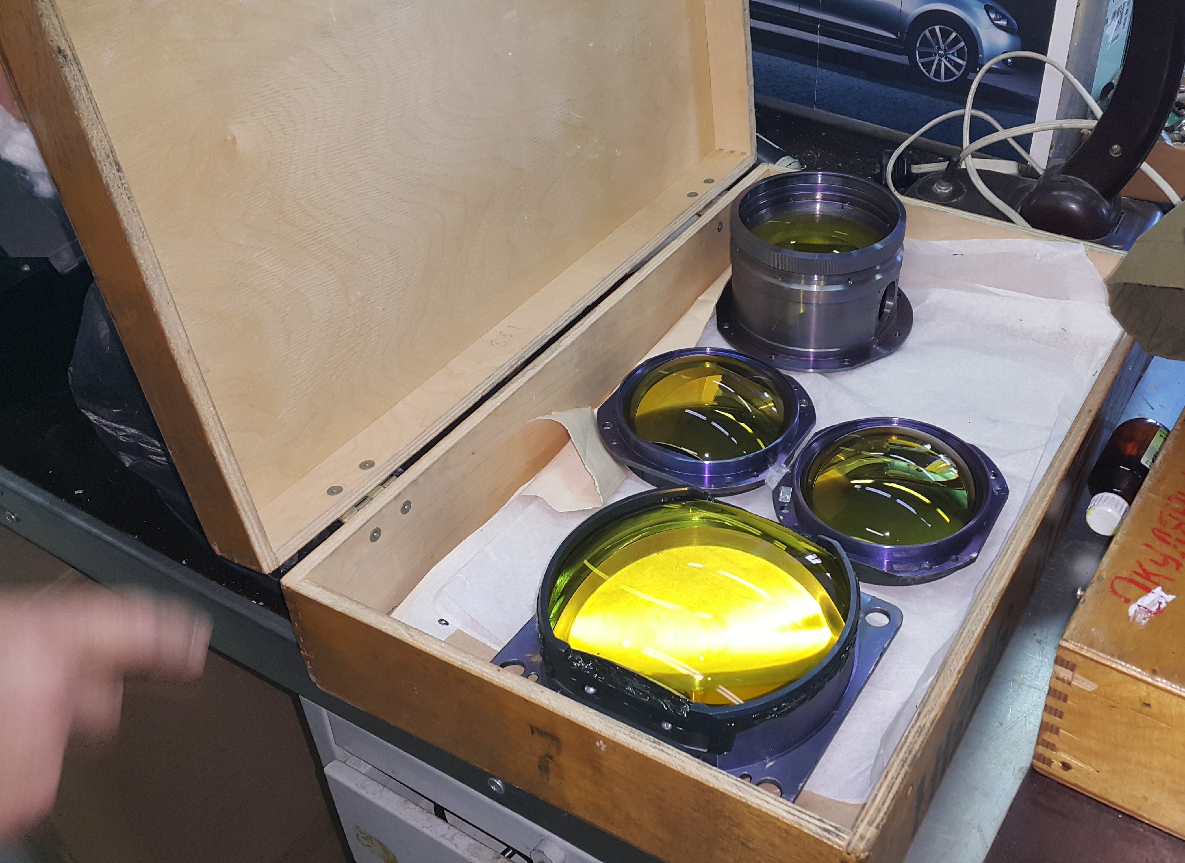

Был в гостях на одном предприятии КРЭТа.
Зомз-Фазотрон.
Делают из титана ВТ1-0 и алюминиевых сплавов, а также Лыткаринского стекла конкретные приборы.
Титан используется только 100% пр-ва ВСМПО-Ависма.
Титан обладает одинаковым с оптическим стеклом коэффициентом линейного расширения, При этом ВТ1-0 ещё и не образует сколы, в силу своей пластичности.

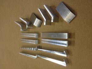

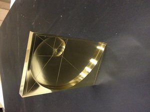

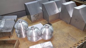

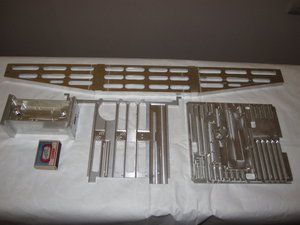

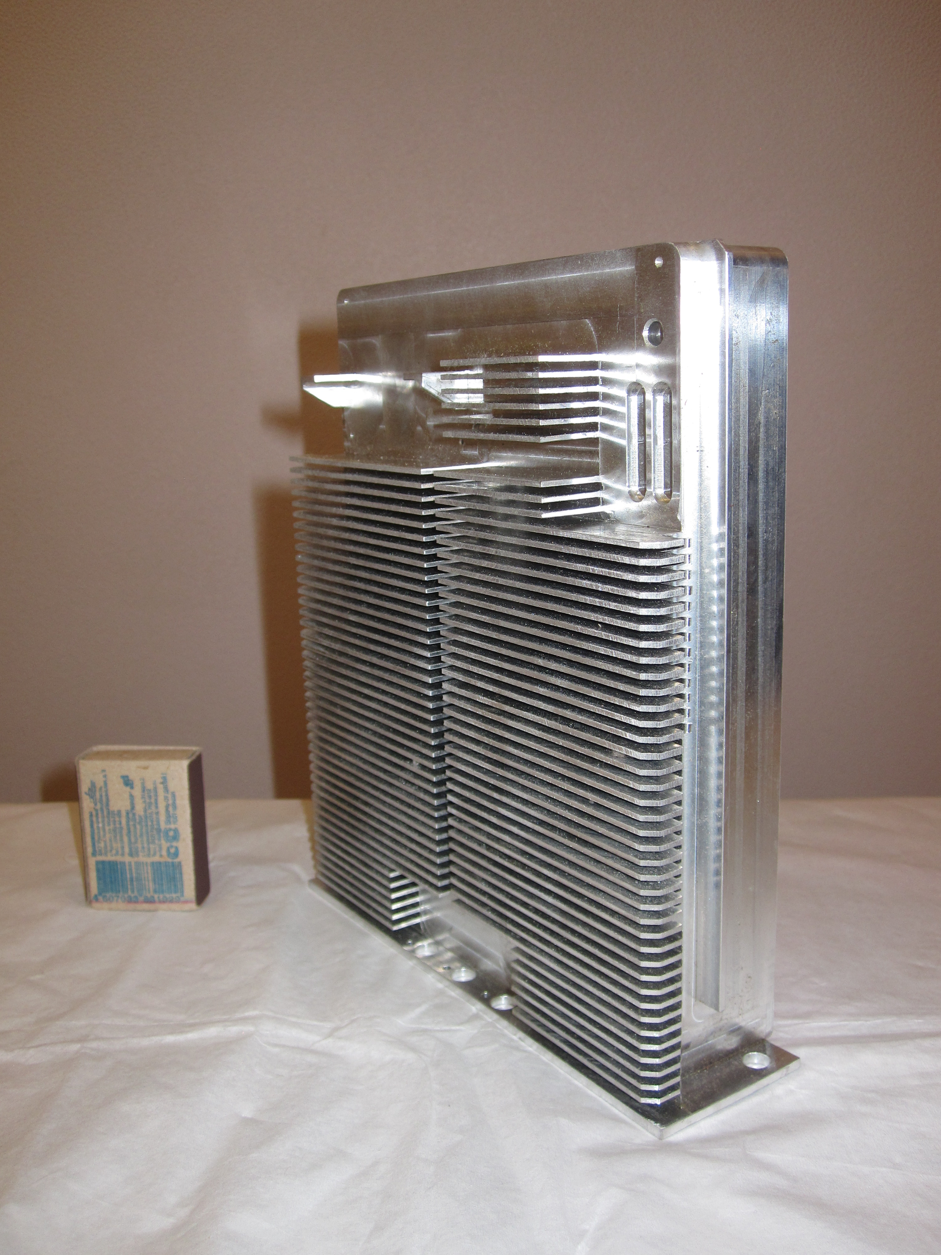

Кубики алюминиевых плит нарезали для них мы,  углы заказчик сам срезал. Грибы-- для полировки стёкол. (6378 просмотров) <a class='original' href='./download/file.php?id=80995&mode=view' target=_blank>Загрузить оригинал (3.69 МБ)</a>

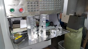

Фрезеровка оптических деталей на хаасе (ЧПУ станочек такой) (6378 просмотров) <a class='original' href='./download/file.php?id=80996&mode=view' target=_blank>Загрузить оригинал (4.13 МБ)</a>

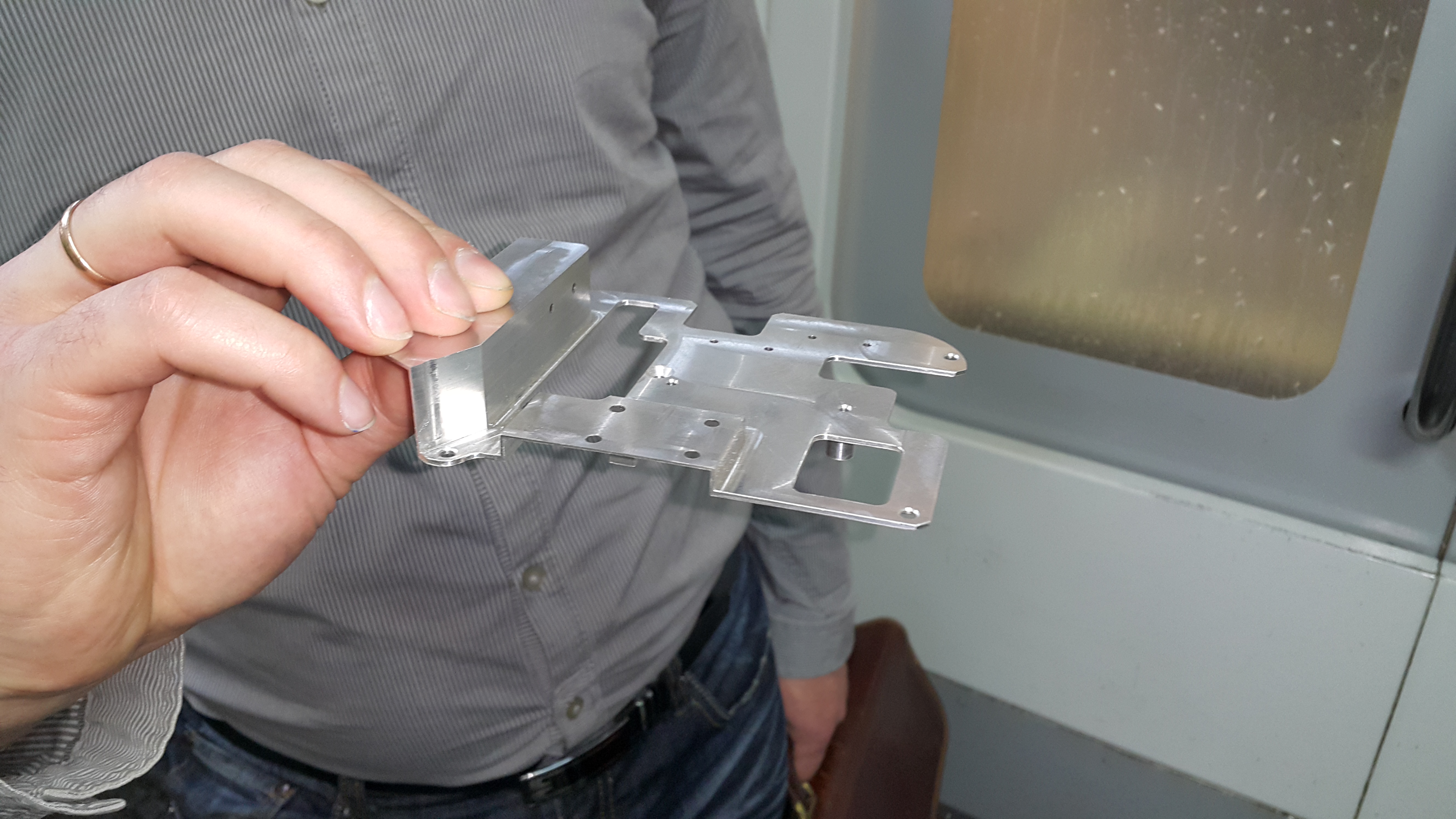

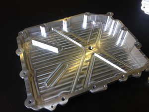

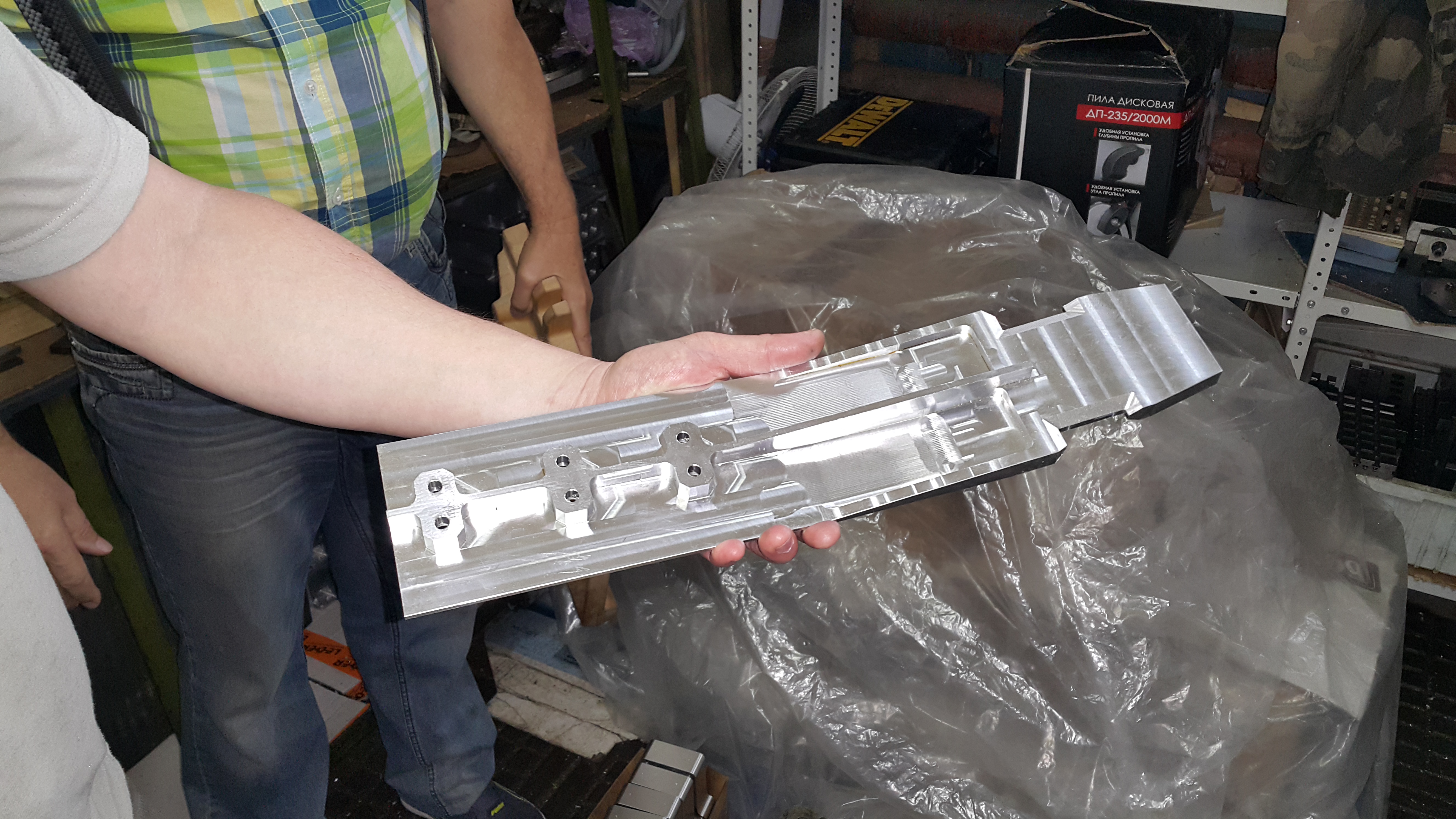

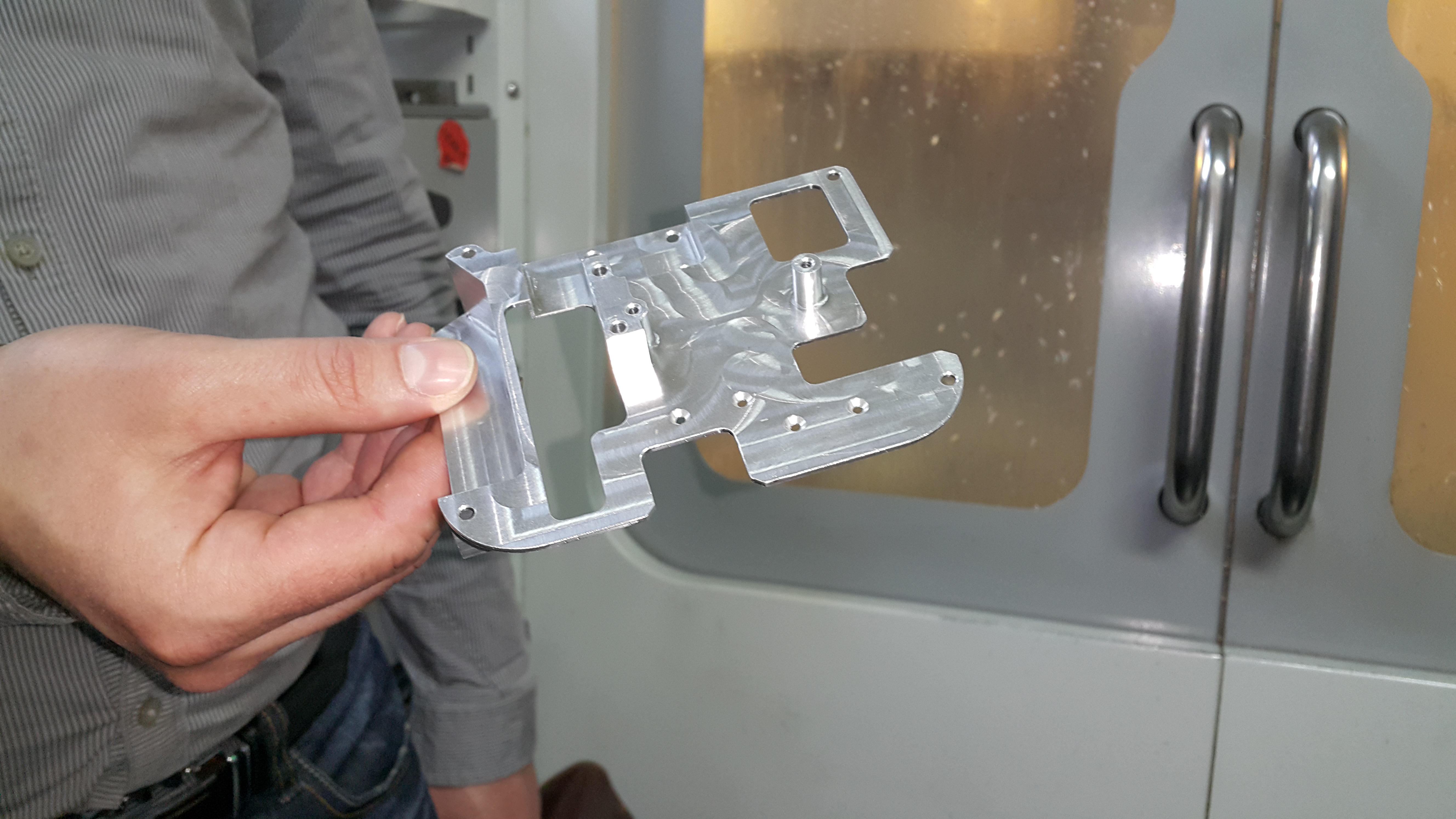

Детали для приборов, после мехобработки. (6378 просмотров) <a class='original' href='./download/file.php?id=80997&mode=view' target=_blank>Загрузить оригинал (4.66 МБ)</a>

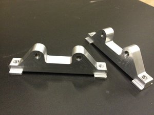

Корпус из дюраля, Д16. (6378 просмотров) <a class='original' href='./download/file.php?id=80998&mode=view' target=_blank>Загрузить оригинал (4.48 МБ)</a>

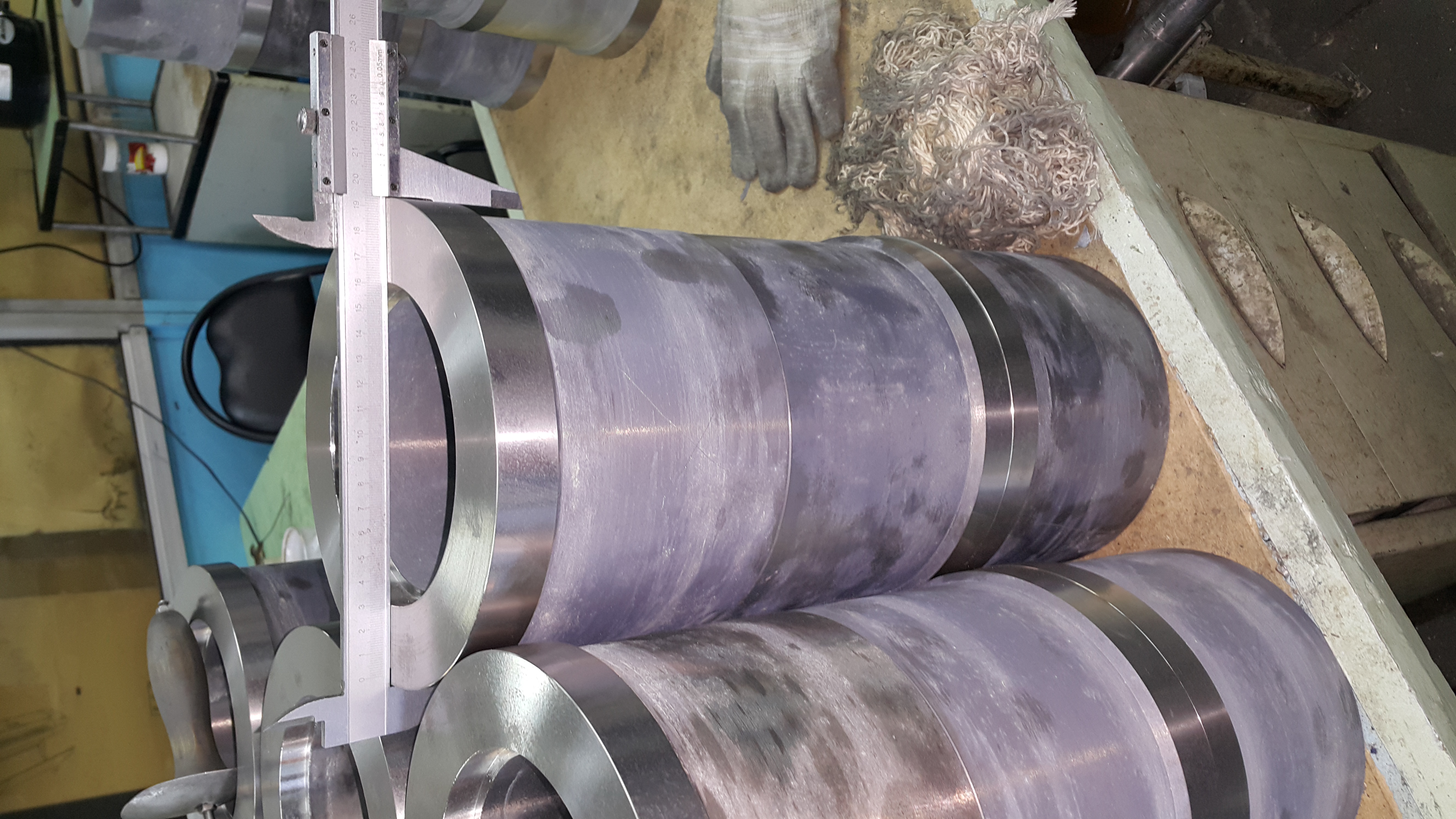

Заготовки из ВТ1-0. Спорный момент, что удобнее: пруток  ВТ1-0 дырявить, или трубу заказать, но раза в два дороже, минималка тоже от 1000кг, ждать ещё дольше. (6378 просмотров) <a class='original' href='./download/file.php?id=80999&mode=view' target=_blank>Загрузить оригинал (4.14 МБ)</a>
Детали оптического прибора должны поставляться в спецтаре. Можно подумать-- подарочный набор. Причём ещё под вопросом, что дешевле, стекло или титан с работой. Ящик предположительно дешевле. (6378 просмотров) <a class='original' href='./download/file.php?id=81000&mode=view' target=_blank>Загрузить оригинал (1.66 МБ)</a>

Плита В95 =30мм, кромка заминается, после несильного удара.
След на прутке В95Т1 Ø38mm после удара об плиту (6135 просмотров) <a class='original' href='./download/file.php?id=82647&mode=view' target=_blank>Загрузить оригинал (512 КБ)</a>
Пруток В95Т1 Ø38mm, виден след, только след. (6135 просмотров) <a class='original' href='./download/file.php?id=82648&mode=view' target=_blank>Загрузить оригинал (557.5 КБ)</a>
