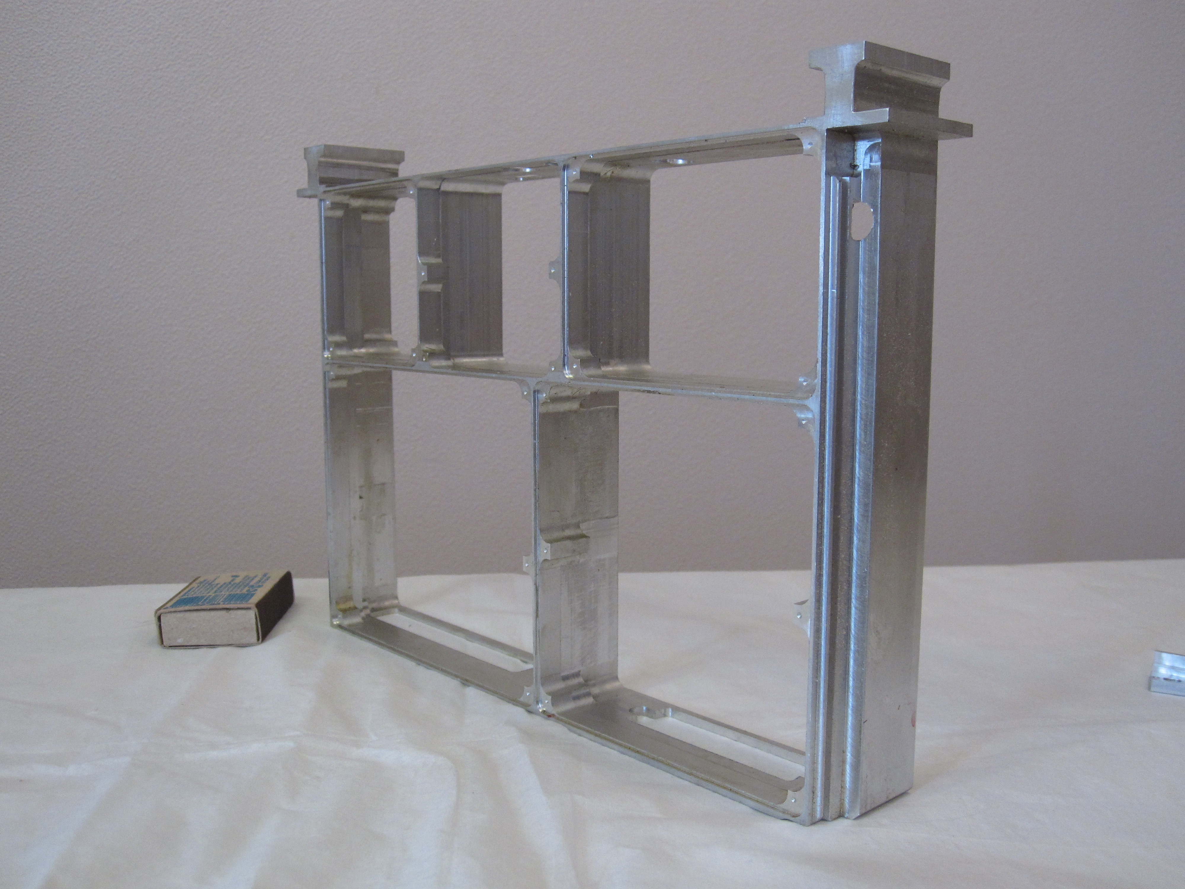

Тут мне в архиве попалась фотка деталей обвеса (тюнинга) на АК-47 и др. из того же ряда.
До гальваники.
Обвес из Д16Т.  Для более эффективного использования поверхности оружия. Тема моего диплома ещё в 1994 году. (6319 просмотров) <a class='original' href='./download/file.php?id=79559&sid=66f1bb010d5472c465575e0335126e4d&mode=view' target=_blank>Загрузить оригинал (4.61 МБ)</a>
Детали делаются из Д16Т. Но "пользователи" хотят сплав типа В95. Но, как известно, что бы что-то в армии изменить, недостаточно поменять министра обороны.

Тоже алюминиевая рамка, Д16Т.  Фото предоставил сам Александр Кулешов (5932 просмотра) <a class='original' href='./download/file.php?id=82475&sid=66f1bb010d5472c465575e0335126e4d&mode=view' target=_blank>Загрузить оригинал (2.52 МБ)</a>
