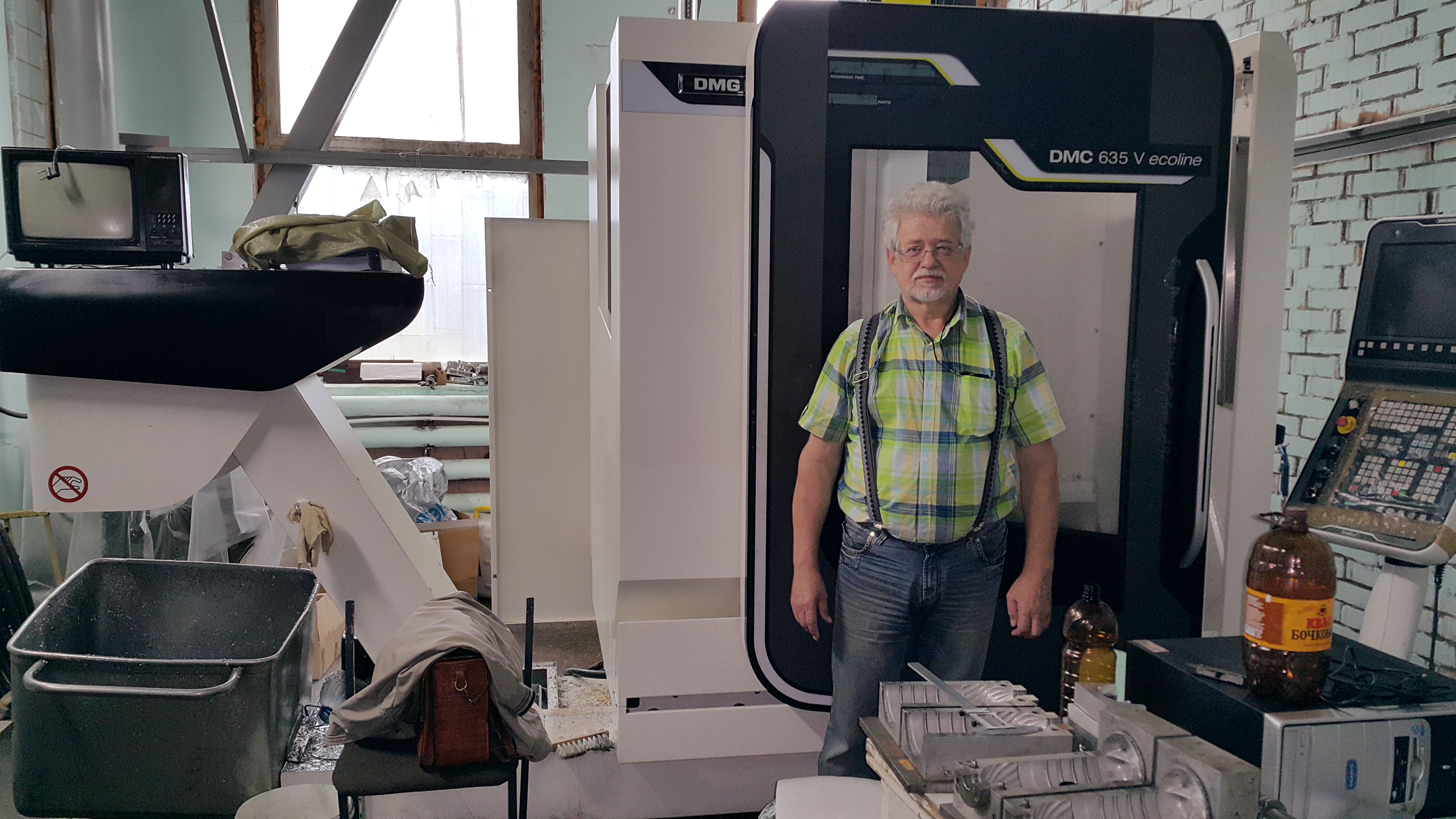

Был в гостях в компании 3D-форм.
Молодцы, развились, станков набрали, научный подход к операциям хранения и обработки подбирают. Станки подкупают, работают на совесть.
Качественно обрабатывают материалы, используют автоматизацию.
Станки используются для обработки деталей из  дюралюминия, Д16Т. (6175 просмотров) <a class='original' href='./download/file.php?id=80905&mode=view' target=_blank>Загрузить оригинал (8.33 МБ)</a>
Они недавно взяли себе этого монстра (6175 просмотров) <a class='original' href='./download/file.php?id=80906&mode=view' target=_blank>Загрузить оригинал (7.76 МБ)</a>

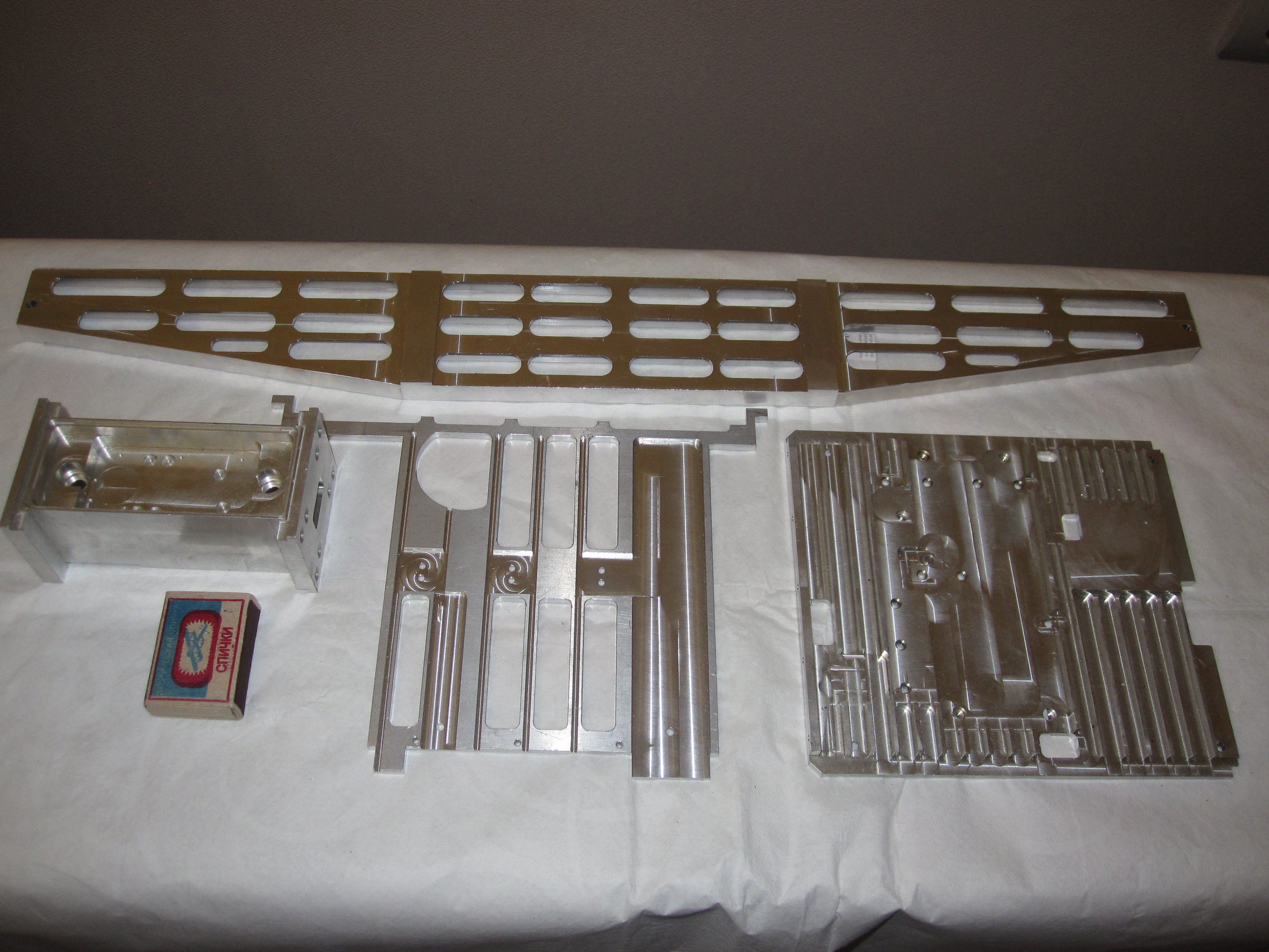

Был в гостях на одном предприятии КРЭТа.
Зомз-Фазотрон.
Делают из титана ВТ1-0 и алюминиевых сплавов, а также Лыткаринского стекла конкретные приборы.
Титан используется только 100% пр-ва ВСМПО-Ависма.
Титан обладает одинаковым с оптическим стеклом коэффициентом линейного расширения, При этом ВТ1-0 ещё и не образует сколы, в силу своей пластичности.
Кубики алюминиевых плит нарезали для них мы,  углы заказчик сам срезал. Грибы-- для полировки стёкол. (6137 просмотров) <a class='original' href='./download/file.php?id=80995&mode=view' target=_blank>Загрузить оригинал (3.69 МБ)</a>
Фрезеровка оптических деталей на хаасе (ЧПУ станочек такой) (6137 просмотров) <a class='original' href='./download/file.php?id=80996&mode=view' target=_blank>Загрузить оригинал (4.13 МБ)</a>
Детали для приборов, после мехобработки. (6137 просмотров) <a class='original' href='./download/file.php?id=80997&mode=view' target=_blank>Загрузить оригинал (4.66 МБ)</a>
Корпус из дюраля, Д16. (6137 просмотров) <a class='original' href='./download/file.php?id=80998&mode=view' target=_blank>Загрузить оригинал (4.48 МБ)</a>
