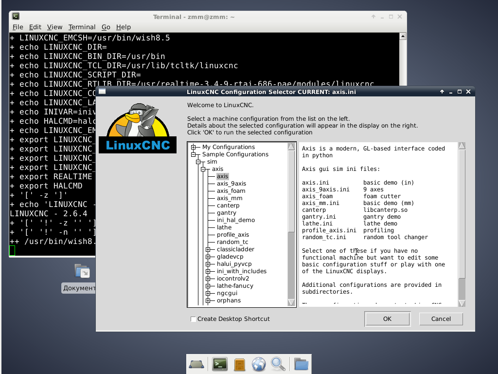

даже нет версий - мож при редактировании неточность какая...
запусти из терминала командой:
linuxcnc -d
дальше как обычно ...
потом вывод из терминала сюда...
(в терминале есть кнопочка "Правка - Выделить все " потом ПКМ - Копировать)

nkp писал(а):потом вывод из терминала сюда..
не могу ,извините на тот компютер нет Wi-Fi ,нет интернет ,подскажите что надо смотрет

Сообщение nkp »
в My Configurations выбрать папку со своим конфигом,в ней ини файл - потом OK
должен запуститься ЕМС

всё вроде бы в порядке...
осталось еще раз проверить файл axis:
в терминале:
gedit /usr/bin/axis
и таки найти в нём строку root_window.attributes("-zoomed",1)
я про то , что может ты не сохранил изменения ,когда правил ,или еще чего...
если всё на месте - тогда я пас ...

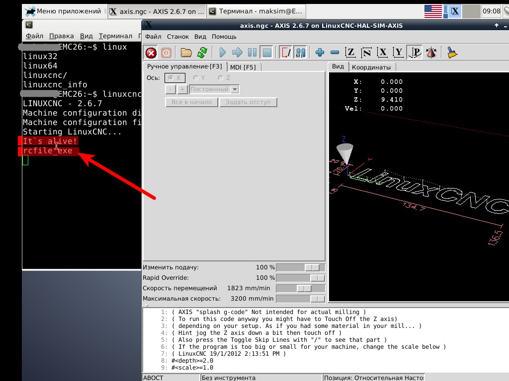

Здравствуйте.
Подниму еще разок тему не раскрытия EMC на полный экран.
Собственно внимание на скриншот, выделенные строки это команды print прописанные в .axisrc.
Тоесть видно, что все работает, но программа на полный экран не загружается, думал может быть это из-за дополнительной панельки справа, загрузил другую конфигурацию но эффект тот же. В общем то жить как бы и не мешает особо, но непорядочек.
Причем волшебная строка у меня прописана и в локальном файле и в системном.

Re: EMC2 v2.6
у кого не работает, дайте свой файл .axisrc посмотреть. Только не копипастите содержимое, а сам файл приаттачте.

Re: EMC2 v2.6
попробуй добавить в конец строчки
root_window.update()
print root_window.attributes()
И посмотри что напишет при запуске.

Сообщение Bmax77 »
maksim@EMC26:~$ linuxcnc
LINUXCNC - 2.6.7
Machine configuration directory is '/home/maksim/linuxcnc/configs/3AXIS'
Machine configuration file is '3AXIS.ini'
Starting LinuxCNC...
It`s alive!
('-alpha', 1.0, '-topmost', 0, '-zoomed', 0, '-fullscreen', 0, '-type', '')
rcfile_exe
Xlib.protocol.request.QueryExtension
Re: EMC2 v2.6
В архиве лежит .axisrc - попробуй использовать его, только без какого-либо редактирования.
Ещё там есть скрипт tst.tcl, попробуй его запустить в терминале...
