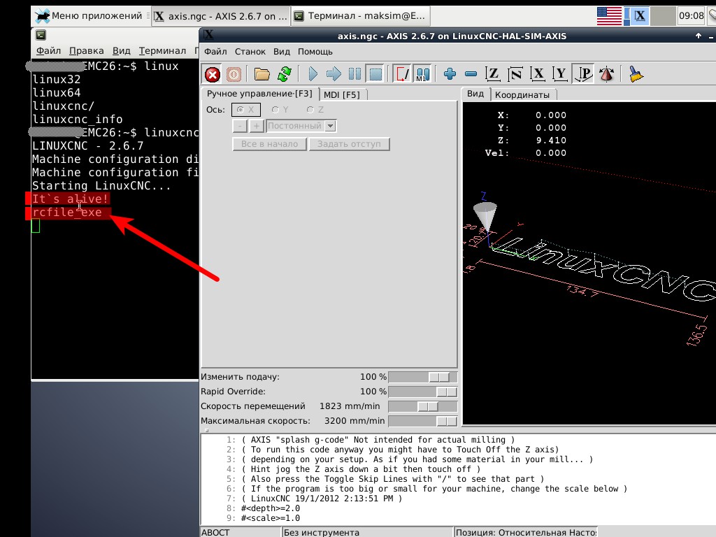

Сообщение Bmax77 »
Здравствуйте.
Подниму еще разок тему не раскрытия EMC на полный экран.
Собственно внимание на скриншот, выделенные строки это команды print прописанные в .axisrc.
Тоесть видно, что все работает, но программа на полный экран не загружается, думал может быть это из-за дополнительной панельки справа, загрузил другую конфигурацию но эффект тот же. В общем то жить как бы и не мешает особо, но непорядочек.
Причем волшебная строка у меня прописана и в локальном файле и в системном.
Screenshoot.jpg (2947 просмотров) <a class='original' href='./download/file.php?id=45894&mode=view' target=_blank>Загрузить оригинал (155.6 КБ)</a>

Re: EMC2 v2.6
Сообщение dinkata »
Bmax77 писал(а):Подниму еще разок тему
да,много раз поднималос .Для себе я сделал вьйвод что ето работает
не всегда ,думаю даже что имеет значение какой монитор пользуете .
И перешел на gmoccapy ,там ето работает отлично ,в настройки можно вьйбрат несколько вариантов.
Re: EMC2 v2.6
у кого не работает, дайте свой файл .axisrc посмотреть. Только не копипастите содержимое, а сам файл приаттачте.

Re: EMC2 v2.6
попробуй добавить в конец строчки
root_window.update()
print root_window.attributes()
И посмотри что напишет при запуске.

Re: EMC2 v2.6
Сообщение Bmax77 »
maksim@EMC26:~$ linuxcnc
LINUXCNC - 2.6.7
Machine configuration directory is '/home/maksim/linuxcnc/configs/3AXIS'
Machine configuration file is '3AXIS.ini'
Starting LinuxCNC...
It`s alive!
('-alpha', 1.0, '-topmost', 0, '-zoomed', 0, '-fullscreen', 0, '-type', '')
rcfile_exe
Xlib.protocol.request.QueryExtension
Re: EMC2 v2.6
В архиве лежит .axisrc - попробуй использовать его, только без какого-либо редактирования.
Ещё там есть скрипт tst.tcl, попробуй его запустить в терминале...
