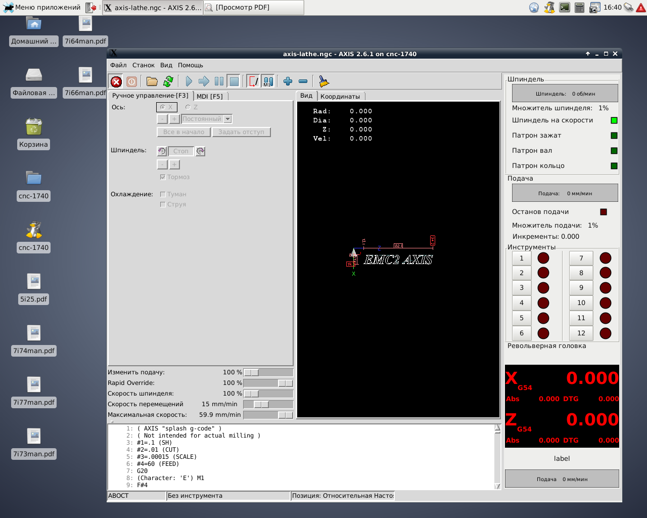

michael-yurov писал(а):Внешние изменения есть?
Если есть - покажи картинку!
Ну как сказать, там вместо gnome стоит xfce, так что все по другому :). Но все, что касается linuxcnc в основном такое же.
сейчас сделю скриншотик....

вот
Снимок экрана.png (4847 просмотров) <a class='original' href='./download/file.php?id=34078&mode=view' target=_blank>Загрузить оригинал (202.6 КБ)</a>

Re: EMC2 v2.6
Nick писал(а):вот
Спасибо.
А что это за панель справа? Раньше не видел.
Re: EMC2 v2.6
Это обычный gladevcp, сам сваял за пару часов под свои нужды. Это все и раньше было.
