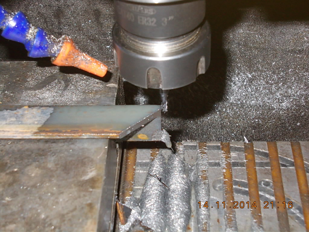

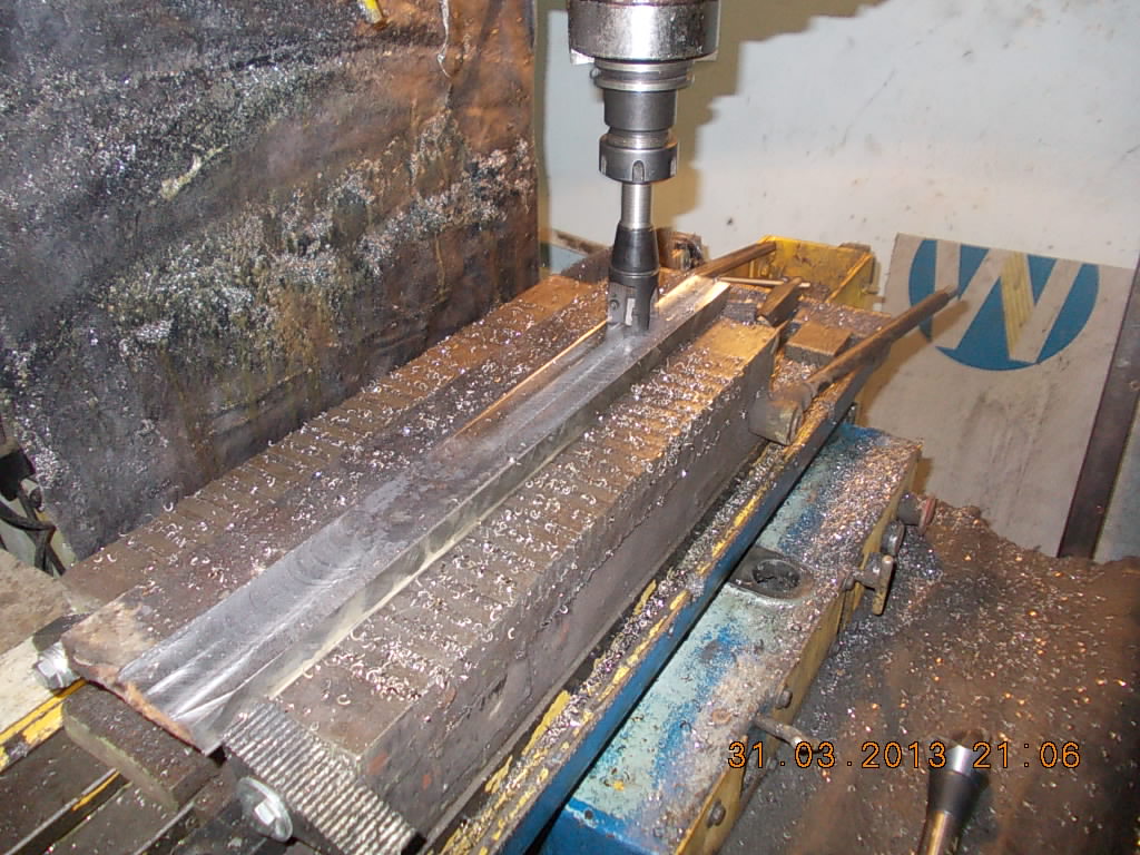

20165 писал(а):Речь о таких упорах или о чем-то ином? https://youtu.be/_5M-uVnmCvY?t=9m2s
Эти пластинки просто увеличивают площадь. Наверно о них речь.
На фото ели видны отверстия в магнитной плите под болты. Сверлили их из боязни что при фрезеровке деталь может сорвать. В эти отверстия вкручивали болты и прижимали дополнительно прижимами.
01.jpg (8169 просмотров) <a class='original' href='./download/file.php?id=78650&mode=view' target=_blank>Загрузить оригинал (226.5 КБ)</a>
Но при фрезеровке магнитная плита нормально держит ;)
Лень снимать было магнитную плиту, прям на нее установили тиски и фрезеровали 35й уголок фрезой что то 6мм на всю глубину = плита держит

Нашел фото магнитной плиты с упорами при фрезеровке.

aftaev писал(а):На фото ели видны отверстия в магнитной плите под болты.
А разве сверлить магнитную плиту халяльно?

20165 писал(а):А разве сверлить магнитную плиту халяльно?
У нее вначале и в конце плиты примерно 50мм мясо(станина) вот в них и сверлили, а потом идут магнитные полоски.
На магнитной плите и свариваем(слегка горела от перегрева :)), и сверлим и фрезеруем, и молоточком стучим и шлифмашинкой чистим и тд... и живая :)

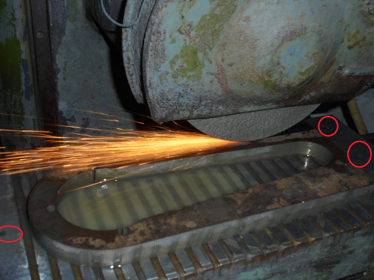

Про срыв заготовки с плиты. Когда первую сторону шлифовал, глянул на направляйки стола вроде из под них масло не шибко бежит. Крутанул кран смазки направляек. От этого стол поднялся и съем увеличился. Стало тяжко шлифовать, стол несколько проходов сделал и частотник свалился в ошибку - а деталь даже не сдвинулась.
В паспорте станке про схему сказано что если отрубается эл.магнитная плита, сработает какая то защита и станок остановится.

Тоже без упоров шлифую. Мелочь бывало вылетала. Стрёмно конечно, но лень побеждает :)
Станок при отключении плиты вырубится конечно, но камень при этом мгновенно не остановится и заготовка улетит обязательно.

На 3Г71 точно никаких отскоков. Просто все отрубается

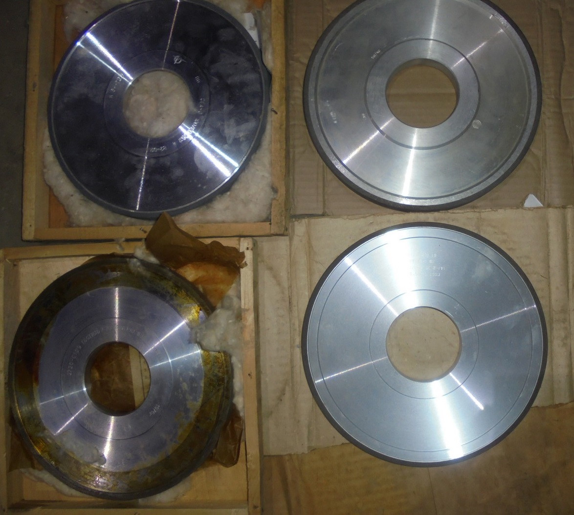

Прикупили алмазных кругов 76х250

aftaev писал(а):Прикупили алмазных кругов 76х250
сталь хоть не собрались шлифовать?
нікому нічого не нав'язую.
Re: Восстановление плоскошлифовального 3Г71 установка ЧПУ
aegis писал(а):сталь хоть не собрались шлифовать?
Сталь с алмазиком не дружит ;)
Планируем шлифовать твердое напыление, а то что то не круг грызет напыление, а напыление грызет круг :) Поставил круг на 250, шлифанул несколько втулок и круга как не бывало :)

aftaev писал(а):Сталь с алмазиком не дружит
знаю. поэтому и спрашиваю не делаешь ли ошибки)))
под напыление может эльбор надо пробовать?
aegis писал(а):под напыление может эльбор надо пробовать?
Пробовали, он немноШко того - стерся после первой же деталюшки :lol: Купили несколько пластинок PCD и CBN, но пока шли мы эдьбор попробовали и не стали даже пробовать губить пластинки.
Производитель порошков для напыления рекомендует шлифовать алмазоподобными кругами.
В покрытие имеется твердые гранулы
WC - https://ru.wikipedia.org/wiki/%D0%9A%D0 ... 0%BC%D0%B0
или
Карбид хрома
или
SiC https://ru.wikipedia.org/wiki/%D0%9A%D0 ... 0%B8%D1%8F
