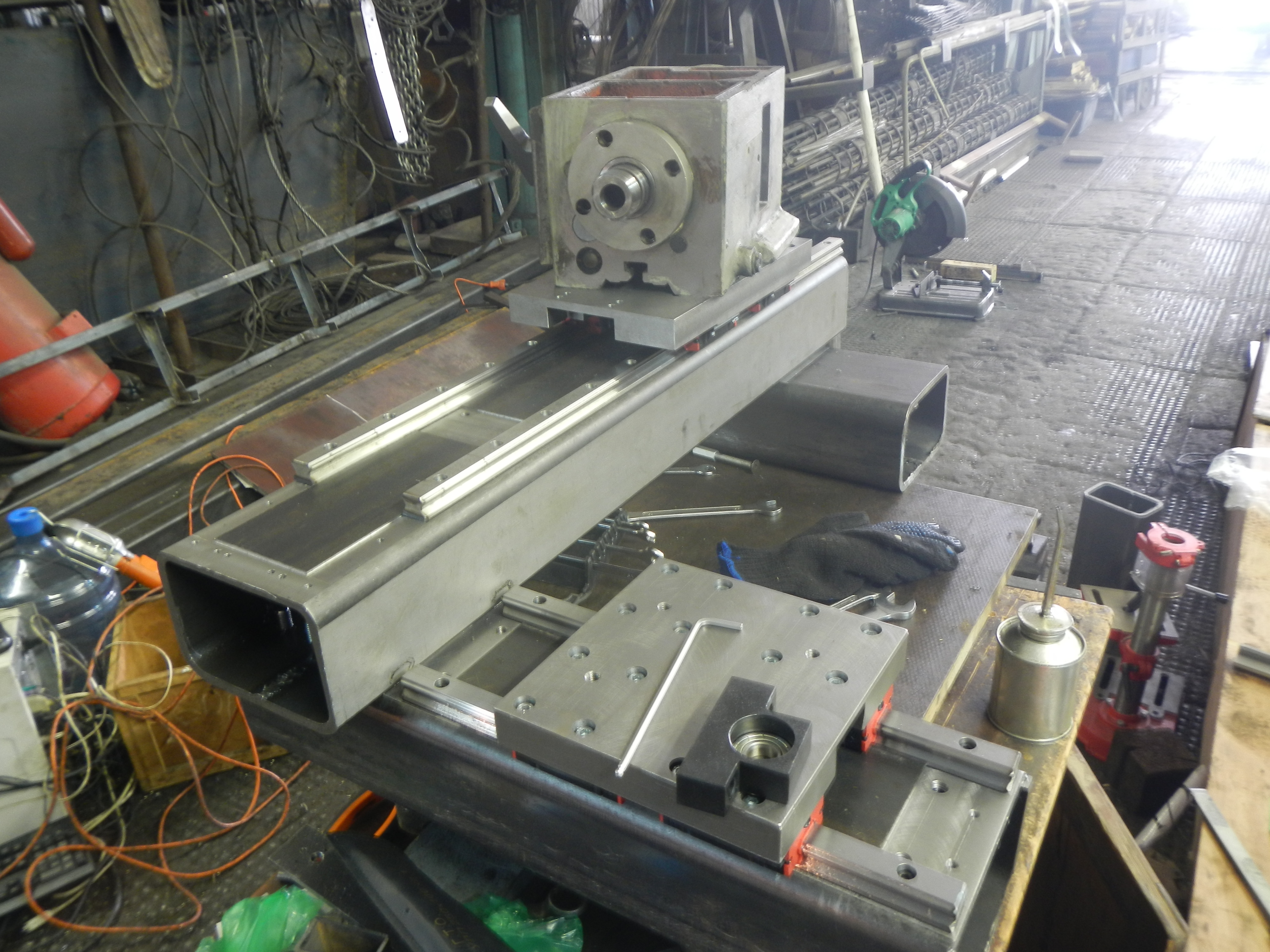

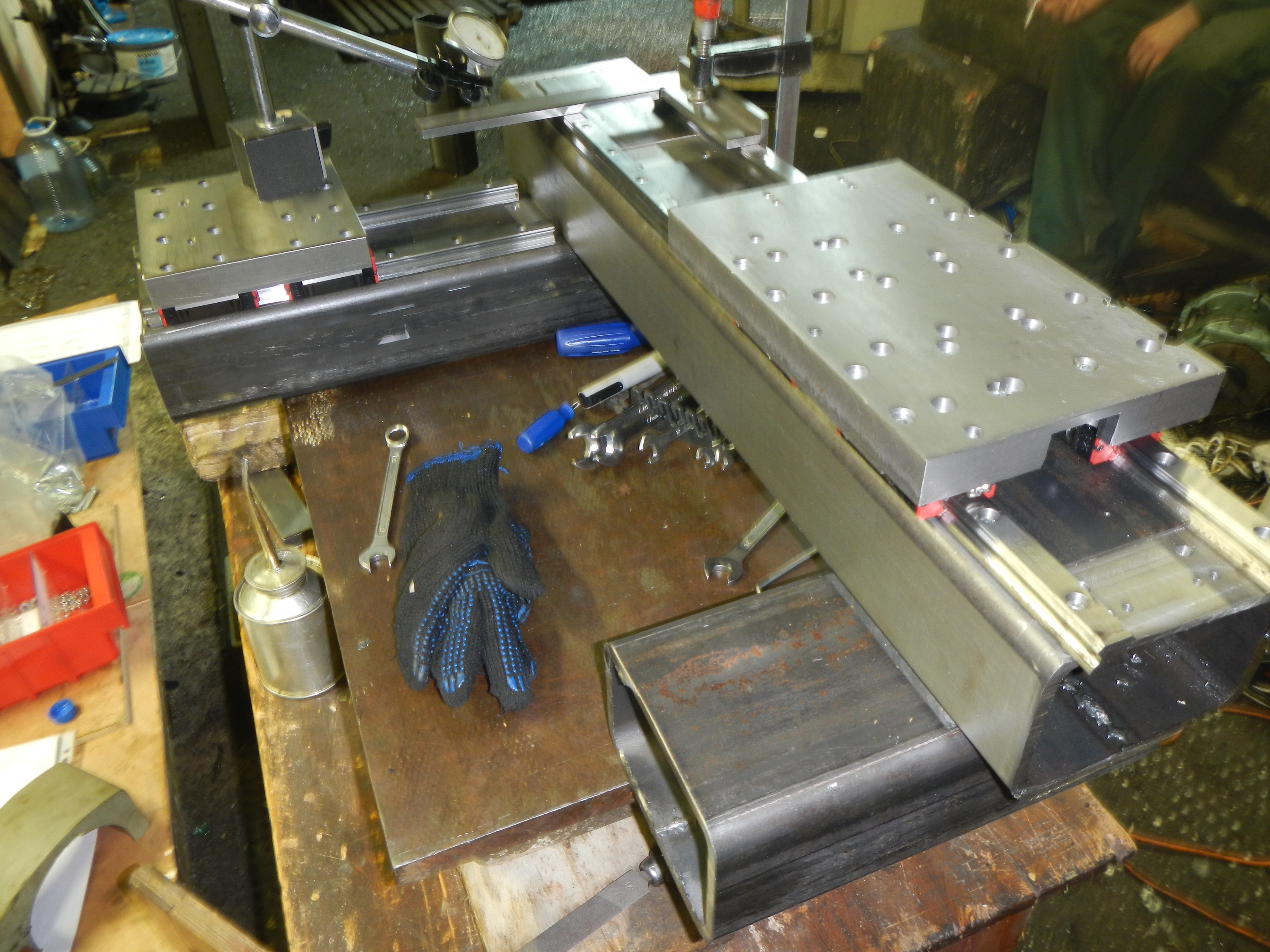

Тем временем продолжаем потихоньку собирать станки:
DSCN1609.JPG (3719 просмотров) <a class='original' href='./download/file.php?id=27059&mode=view' target=_blank>Загрузить оригинал (2.5 МБ)</a>
выставляем оси... (3717 просмотров) <a class='original' href='./download/file.php?id=27060&mode=view' target=_blank>Загрузить оригинал (2.58 МБ)</a>
выставляем оси...

Уже начинает походить на станок :good:

Куда планируете крепить, и как перемещать заднюю бабку и люнет? Без них обработка более, менее длинных деталей будет проблематичной я думаю. Или планируете обрабатывать только короткие детали?
Re: Небольшой настольный токарник.
Пока только короткие...
Если и получится с бабкой, то ее так же на каретки и тупо длинными винтами/шпильками притягивать к передней бабке.
Но тогда придется смещать резцедержку ближе к шпинделю, чтобы было место для перемещения задней бабки... и тогда рабочее поле станет меньше :) и может бабка не понадобится :)...

А зачем же рабочее поле без опоры? да уж дилемма. Делайте съемную приблуду с задней бабкой и люнетом, пусть в распор между рельсами на шариках катается по типу мебельных направляющих, притягиваясь болтами к передней бабке в настроенном состоянии :)
Протестируем посмотрим :).
В принуципе перенести суппорт вообще не вопрос, надо просто 8 отверстий просверлить и все :).

Перенесешь суппорт рабочее поле уменьшиться, не упрощайте себе жизнь )))

Nick писал(а):Тем временем продолжаем потихоньку собирать станки:
Глядя на фото так и напрашивается заполнить крадратный профиль или бетоном или полибетоном...
