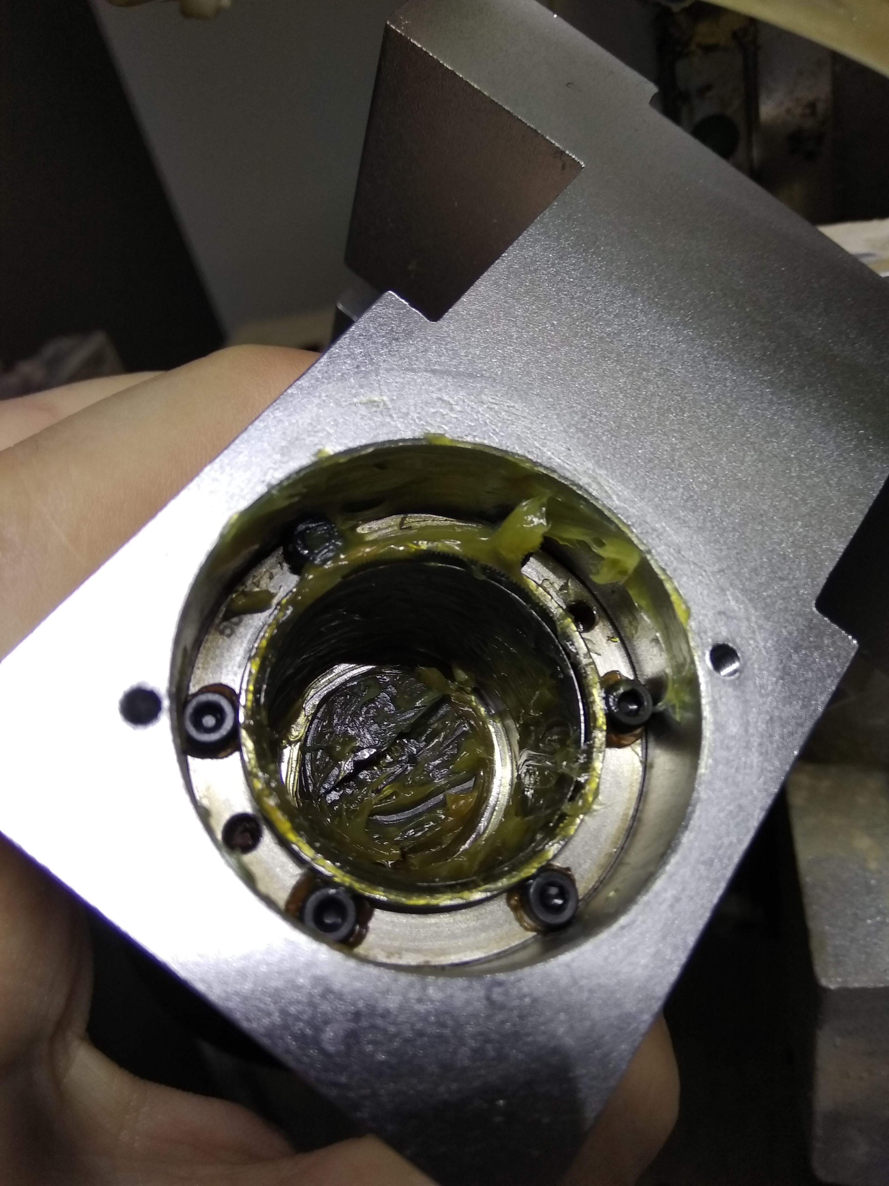

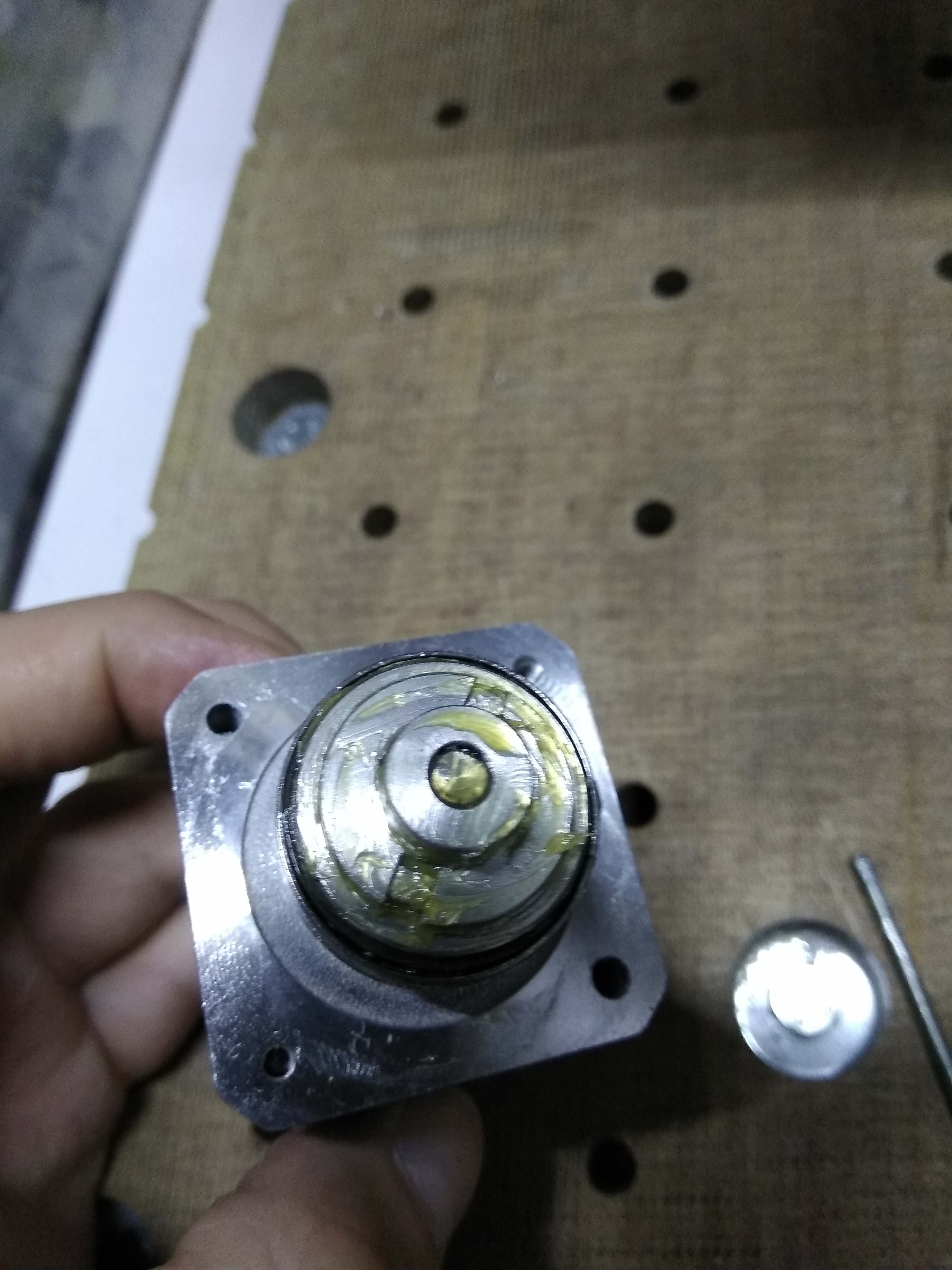

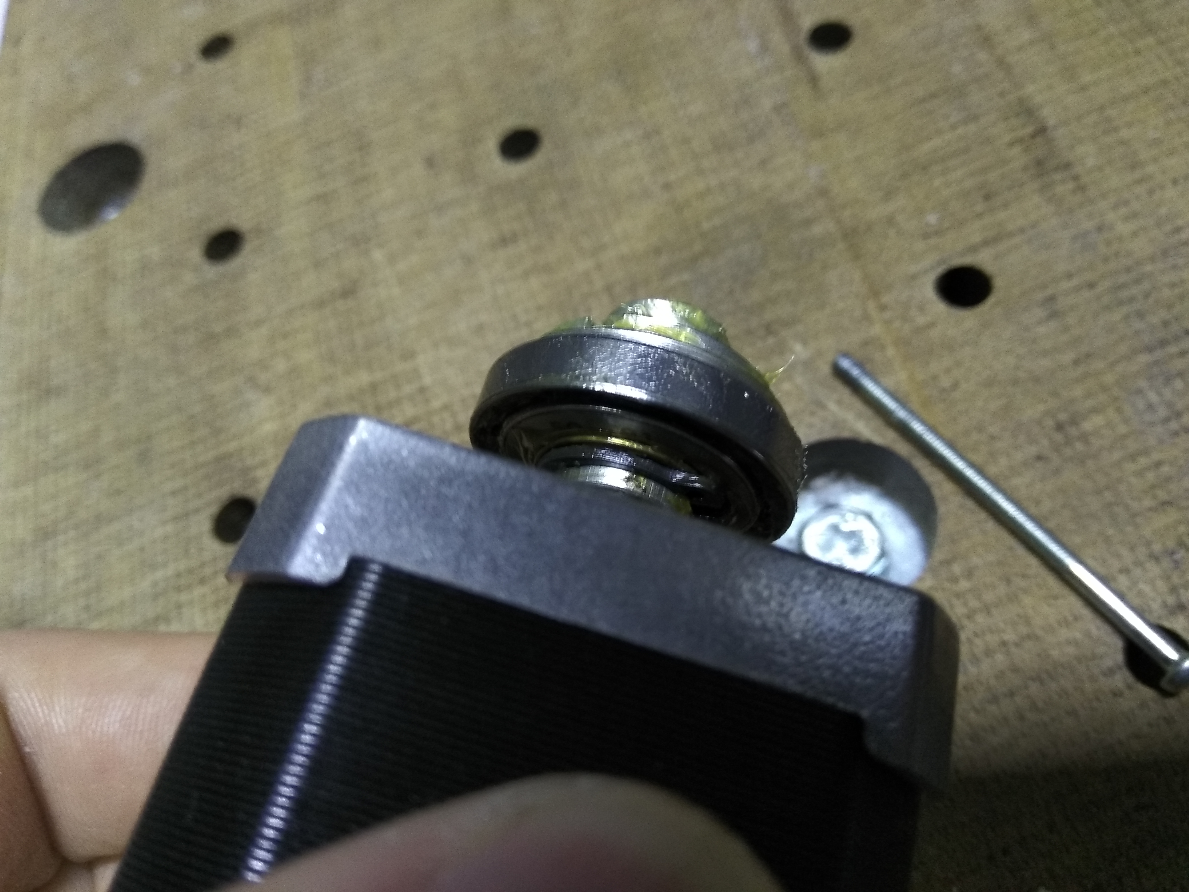

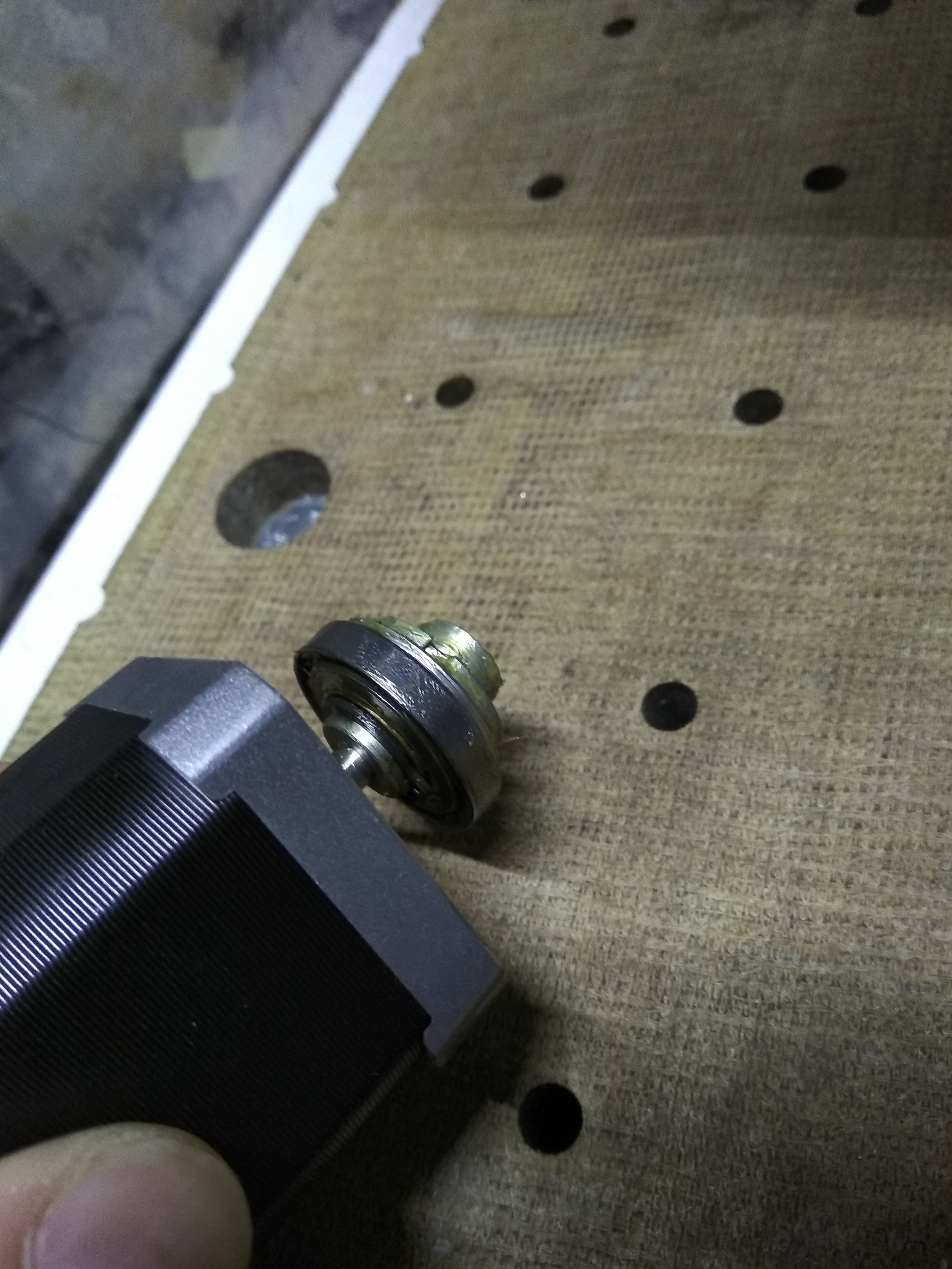

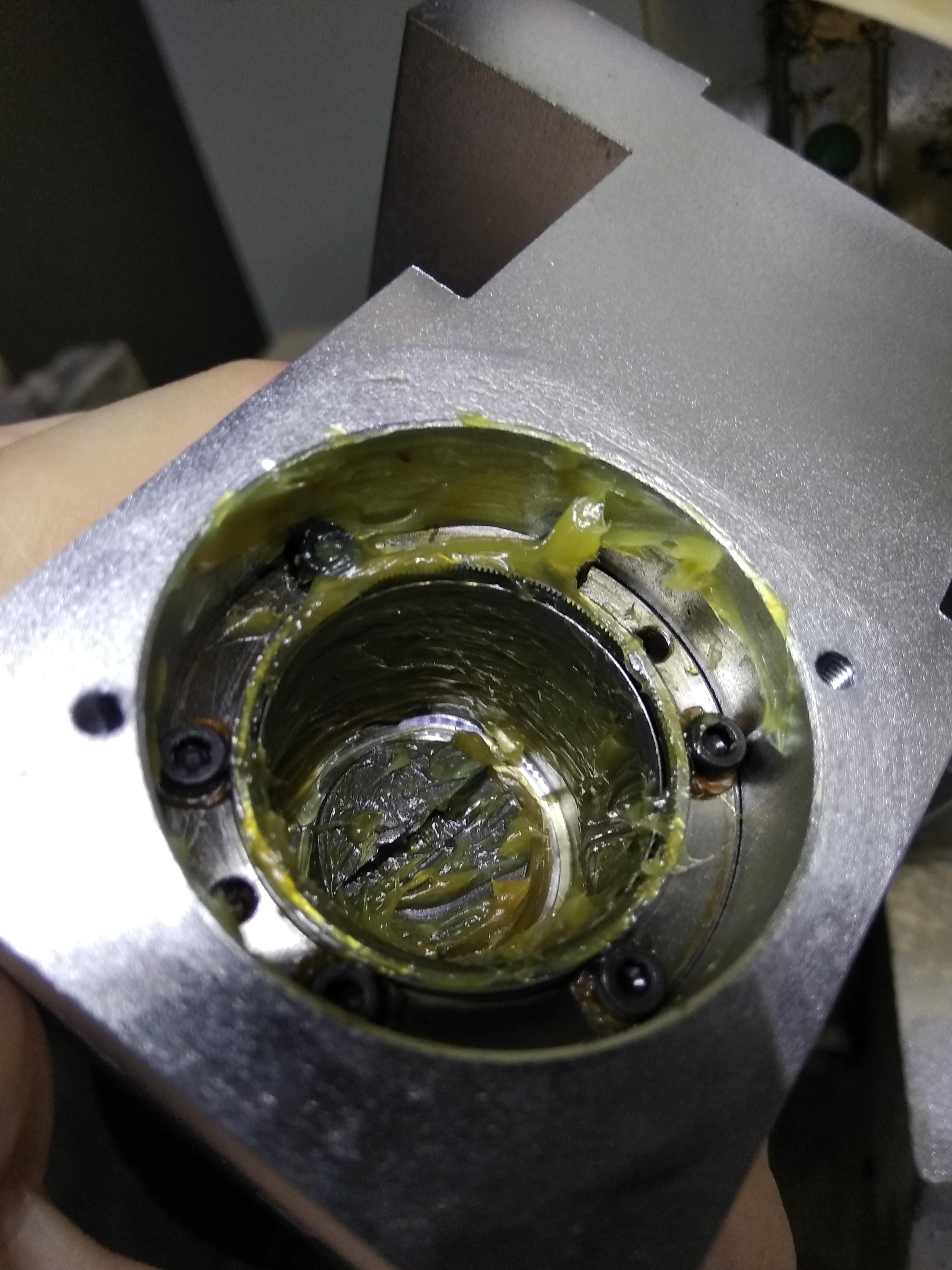

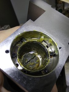

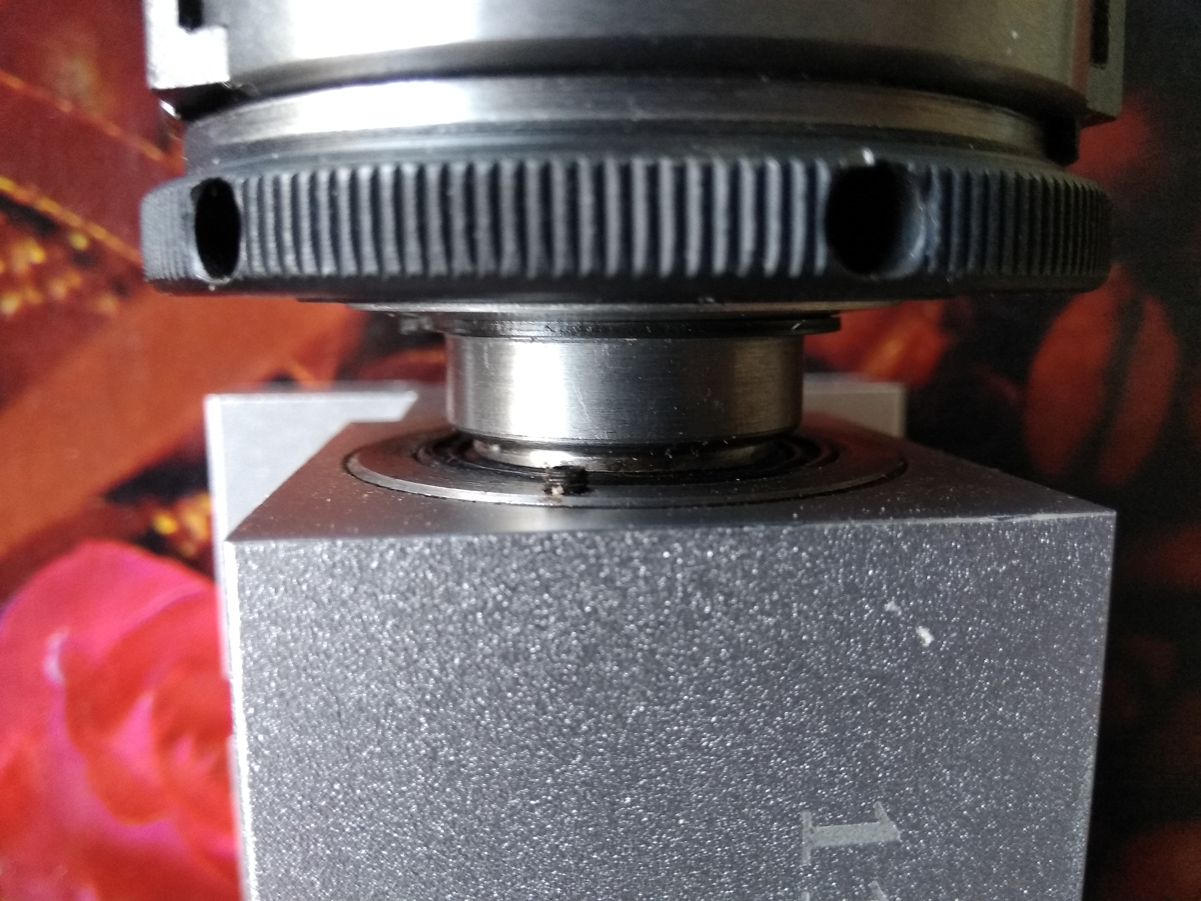

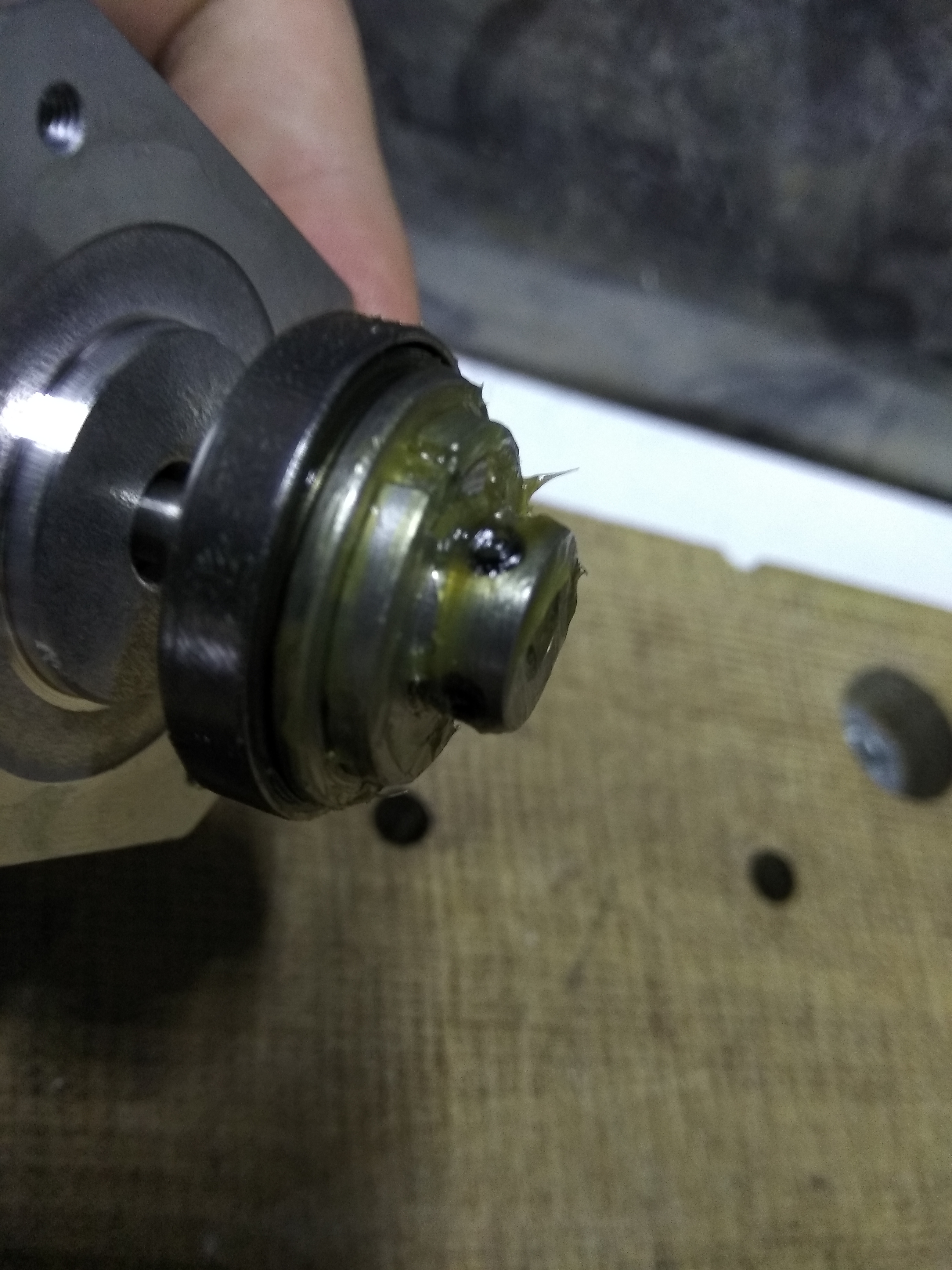

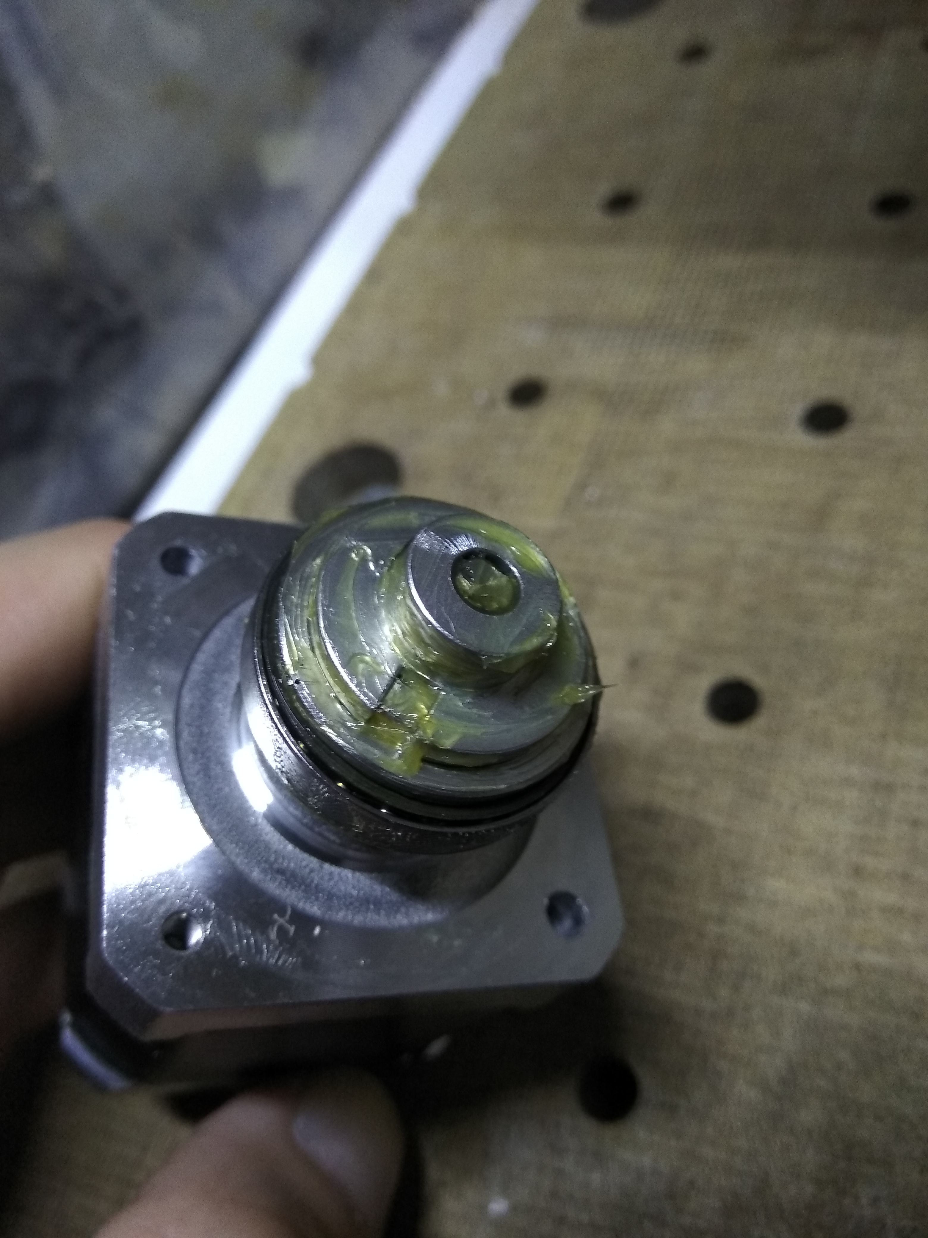

stiks
Сообщения: 50
Зарегистрирован: 05 сен 2013, 11:35
Репутация: 25
Re: Поворотная ось: зубчатый ремень или волновая передача?
Сообщение stiks »
Дальше разбирать стремно, боюсь не соберу обратно)

aegis
Сообщения: 3115
Репутация: 1810
Настоящее имя: Михайло
Сообщение aegis »
ужос. генератор волн на валу шаговика...

stiks
Сообщения: 50
Репутация: 25
Сообщение stiks »
aegis писал(а):ужос. генератор волн на валу шаговика...
Михаил, слабо представляю как должно быть. Можно в двух словах чем грозит? Мне нужна для пластиков, по сути нагрузки никакой.
megagad
Сообщения: 3152
Репутация: 712
Сообщение megagad »
Хм? Это как-бы стандартная практика для МЕЛКИХ редукторов ;)
Да - имею таких редукторов пару штук в их "оригинальном" исполнении(редуктора): https://ru.aliexpress.com/item/Old-harm ... 59917.html ;) А вот оный на сайте "ориентала": https://www.orientalmotor.com.my/produc ... 6AA-H100-1
Китаяса обтачивают корпус до кругляка и запрессовывают оный в держалку.
aegis
Сообщения: 3115
Репутация: 1810
Сообщение aegis »
megagad писал(а):Хм? Это как-бы стандартная практика для МЕЛКИХ редукторов
ну может я не учел специфику именно мелких редукторов, но нас другому учили в универе))) на китайСев ориентироваться не стоит если что тоже)))
