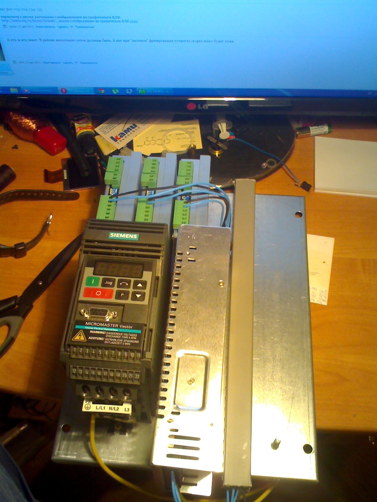

Расковырял китайский БП, внутри он очень сильно напоминает компьютерный бп.
Стандартный полумостовой преобразователь на ТЛ494. На входе два электролита 680мкф 200в, в качестве ключей пара больших биполярников в ТО-247 корпусах, даташиты не нашел. На выходе диоды 200в 20А и электролитов на 3000мкф 50в. Вентилятор питается от линейного стаба 12в. Принципиальных ограничений для использования этого БП на повышенных напряжениях не нашел.
nERV
Сообщения: 1503
Репутация: 624
Откуда: Ульяновск
Re: Не гравер, но маленький фрезер. В процессе.
Сообщение nERV »

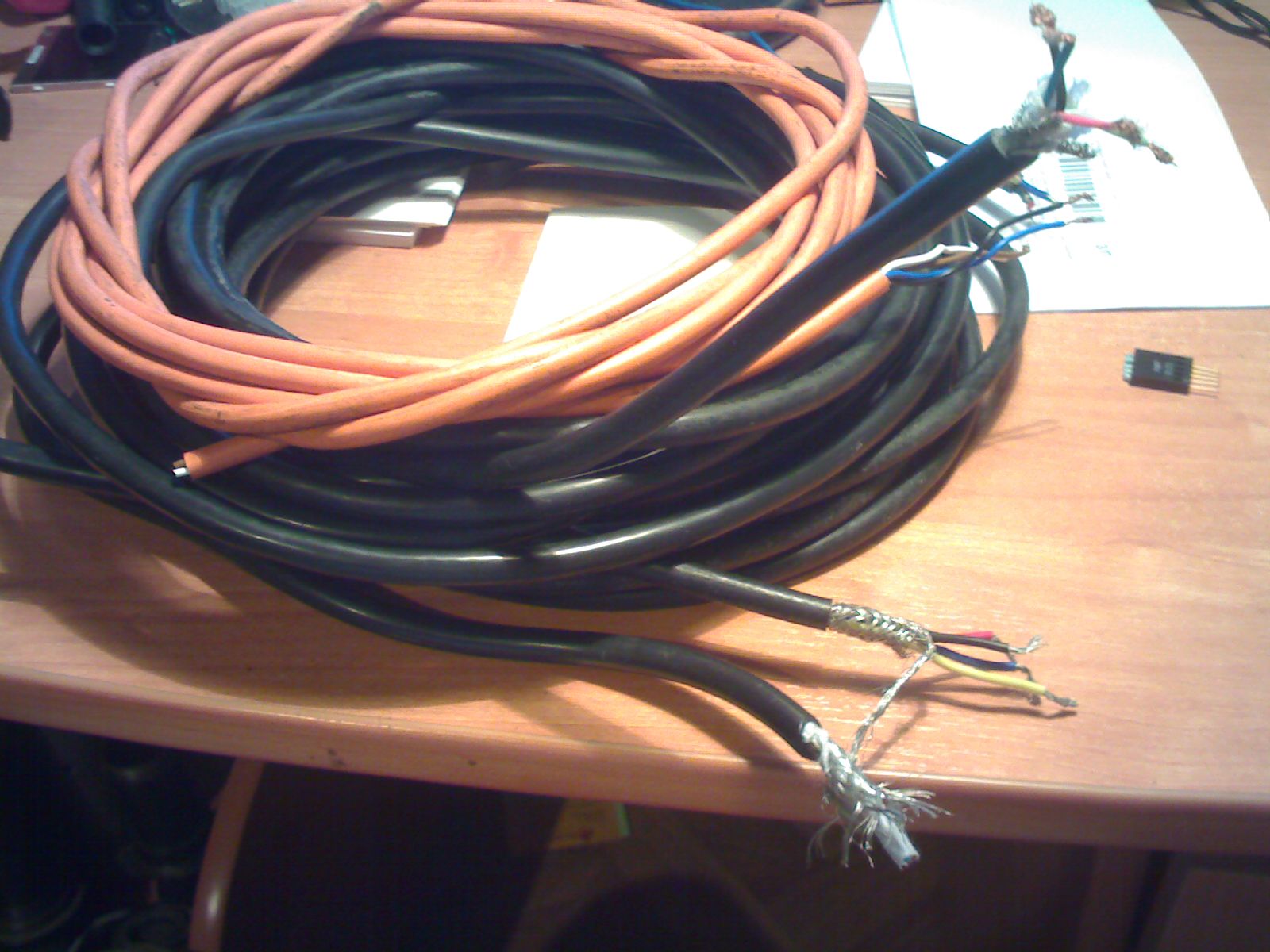

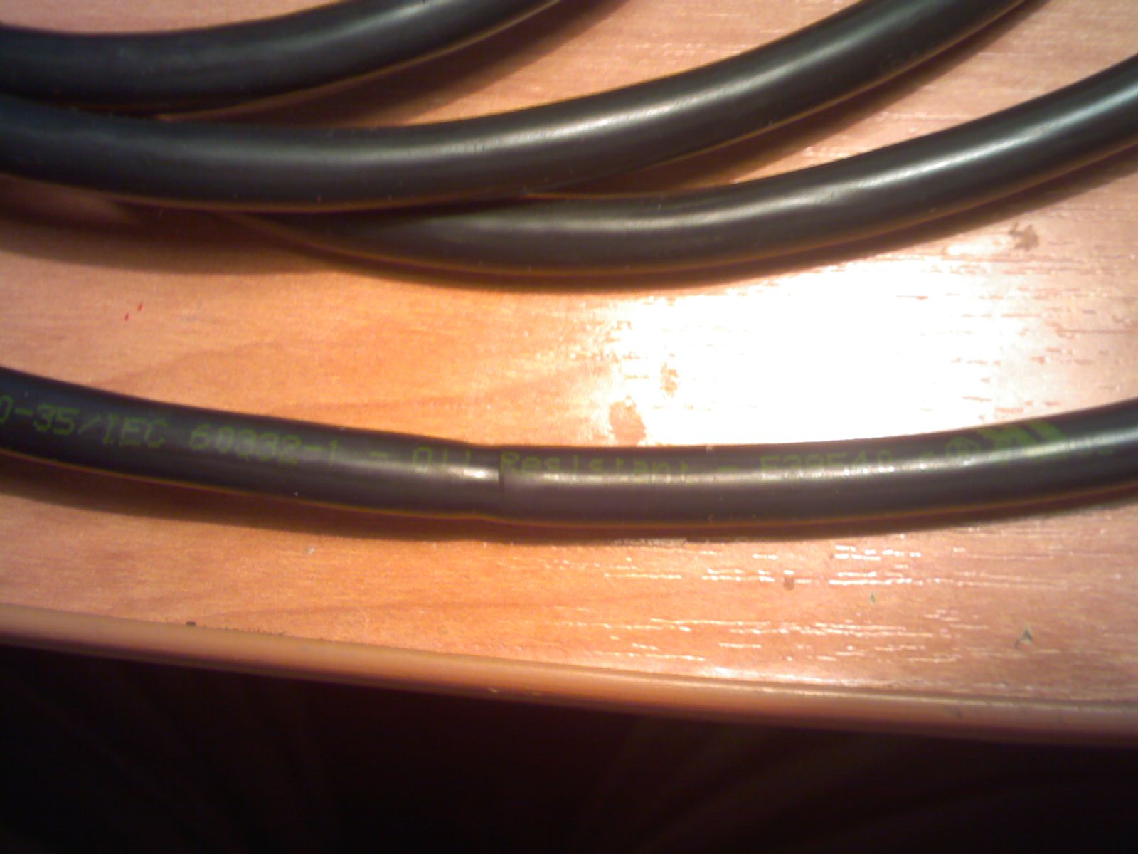

Раздобыл несколько кусков 4х жильного экранированного провода. Оказалось что это довольно дефицитный дефицит. Черный кабель очень гибкий, в плотном медном экране с маслостойкой изоляцией. Думаю что это самое то для станка :)
Также начал монтировать кишочки в шкаф, который оказался чуток маловат, придется укомпактиться.
Тут вопрос возник. В моем шкафу будет довольно много силовых устройств с высокими частотами переключения вместе с слабосигнальной частью. В связи с этим можно ожидать наличие ВЧ помех по линиям питания, стоит ли применять какие-то дополнительные фильтры, или имеющихся в частотнике, бп и драйверах хватит? Малосигналка будет питаться от отдельного импульсного БП.

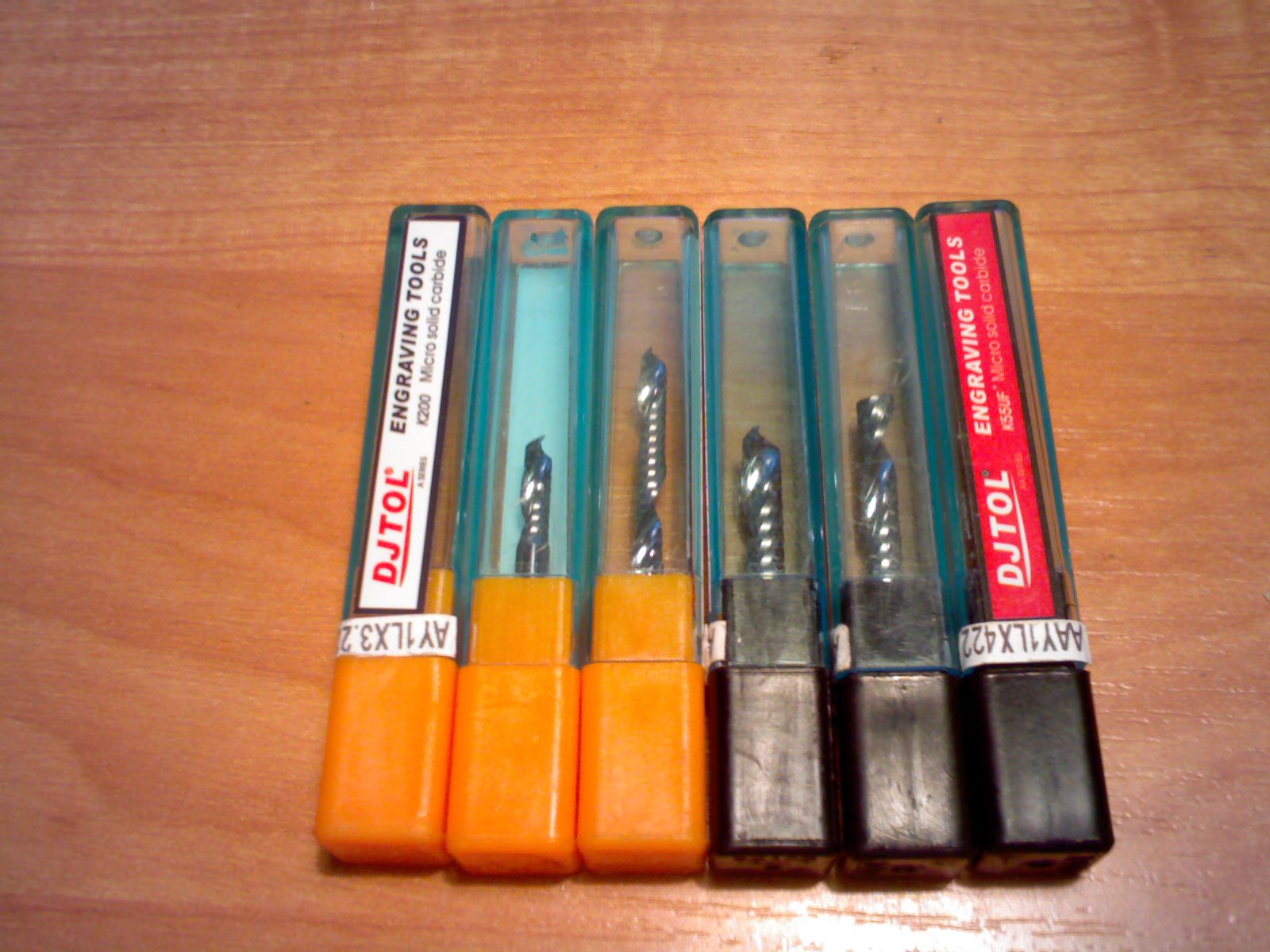

И еще такой вопрос.
Досталось мне несколько однозаходных твердосплавныз фрез. Подойдут ли они для обработки алюминиевых сплавов? Диаметры 3 и 4мм.
