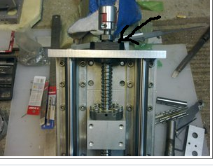

У ШД крутящий момент хороший , ремень ставят что-бы момент увеличить или подругому непозволяет конструкция .
Короче лишний ремень никчему .

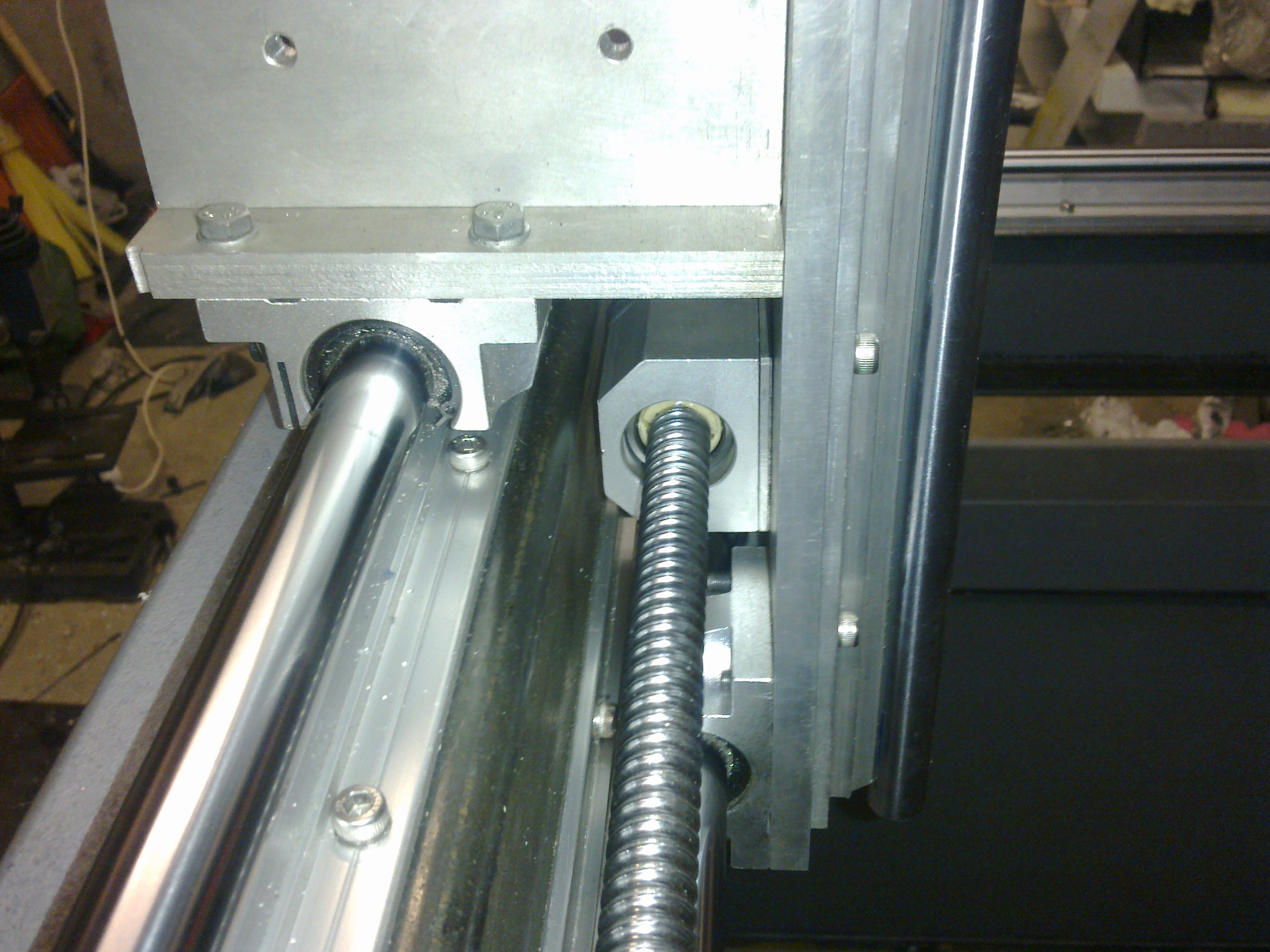

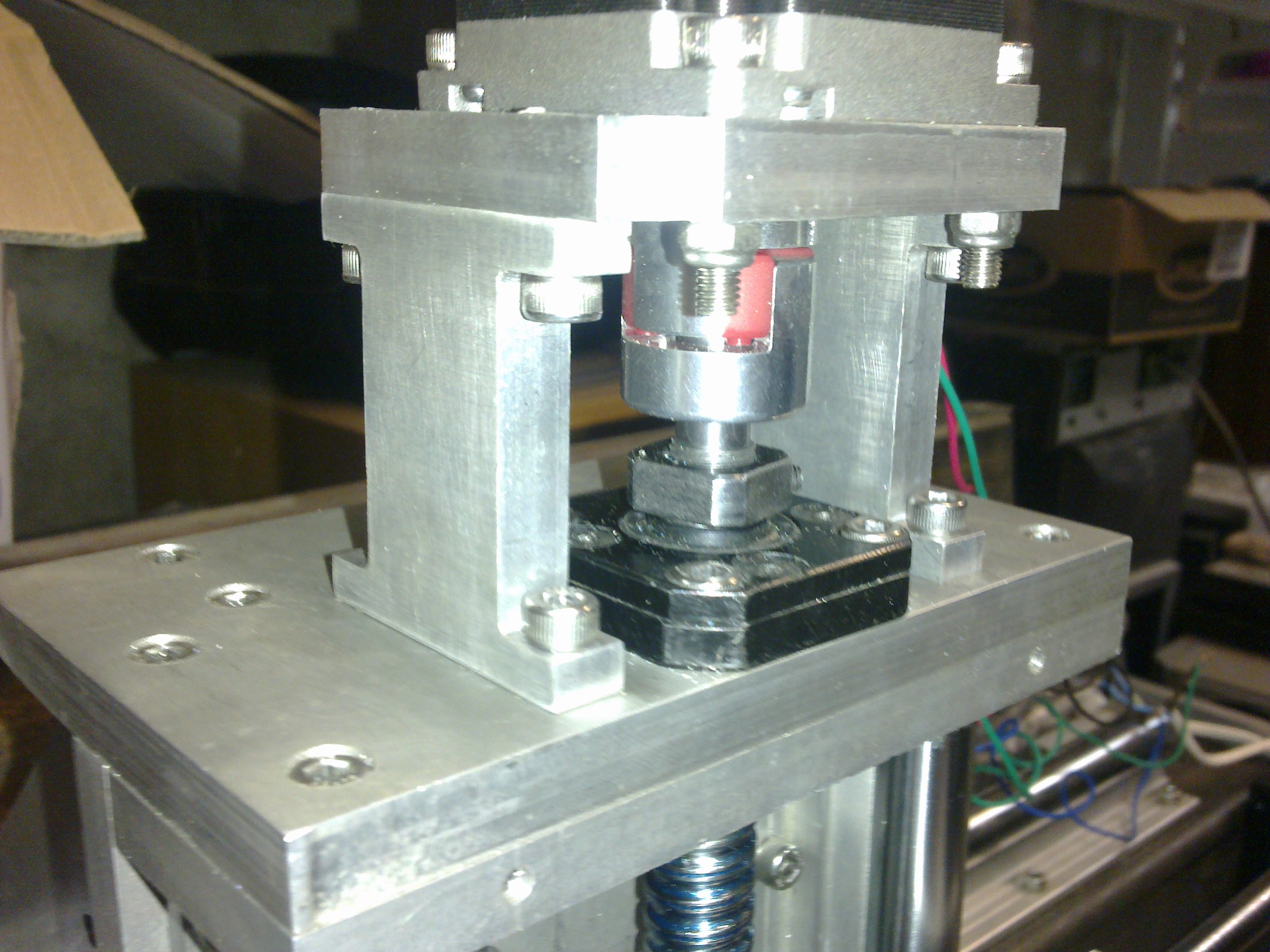

Какие подшипники стоят ? менять не пришлось ? люфта нет?
вк.PNG (7312 просмотров) <a class='original' href='./download/file.php?id=28547&mode=view' target=_blank>Загрузить оригинал (122.67 КБ)</a>
Даешь коллективный разум !
sergey27rus
Сообщения: 1129
Репутация: 730
Re: Мой хобби станочек
Сообщение sergey27rus »
7001 2шт, нижняя опора 6000Z? что странно на фланцевой опоре люфта нет, а вот на опоре серии BK те же подшипники, но вал ходит в радиальном направлении, люфт (((, на фланце поставлю тонкую шайбочку для преднатяга.

повезло , мне вместо радиально-упорных обычные подсунули пришлось все поменять
а где брал?

konyshevk писал(а):а где брал?
В Китае. Они еще парные и есть насечка в виде (стрелки, галочка).

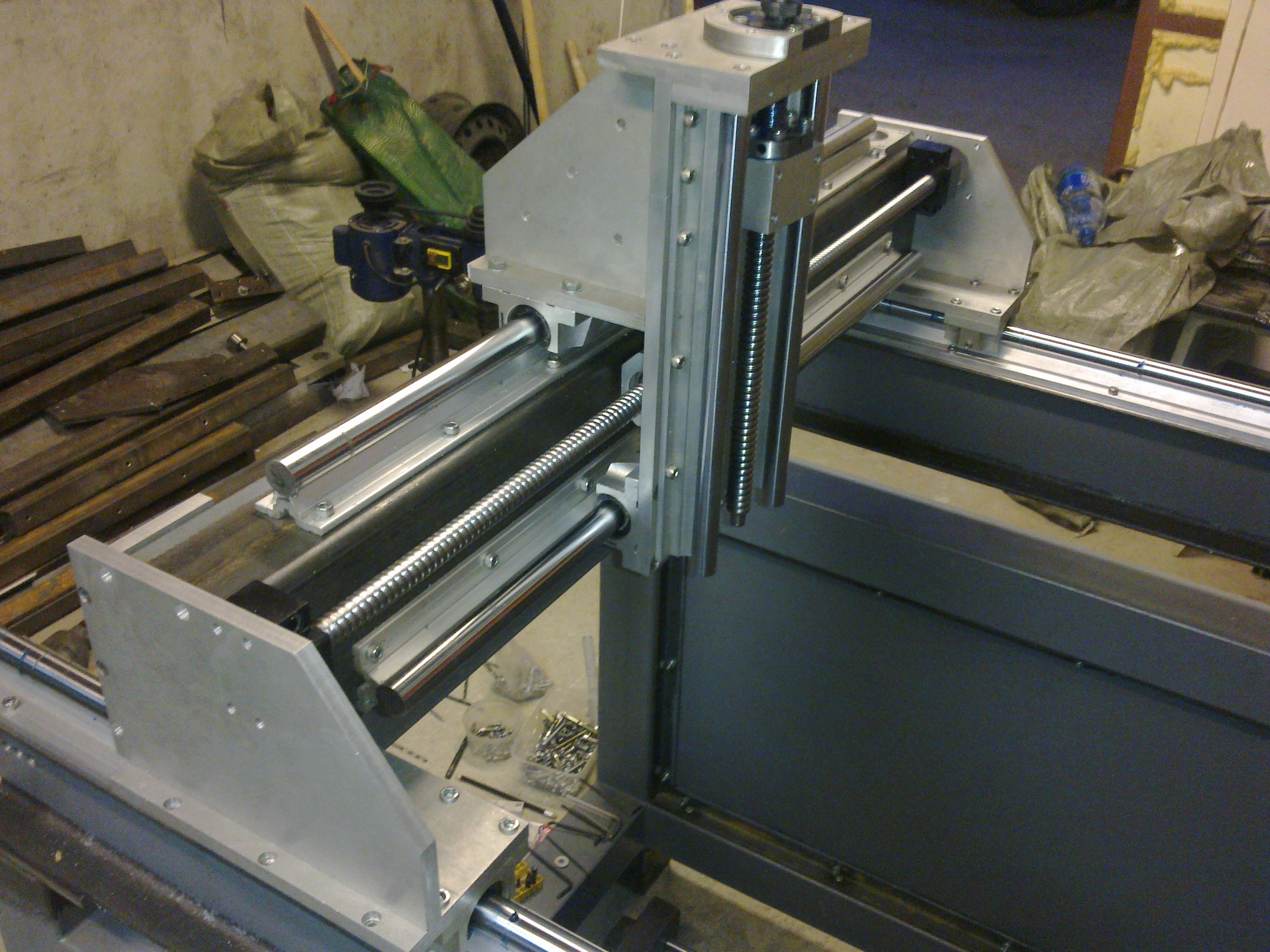

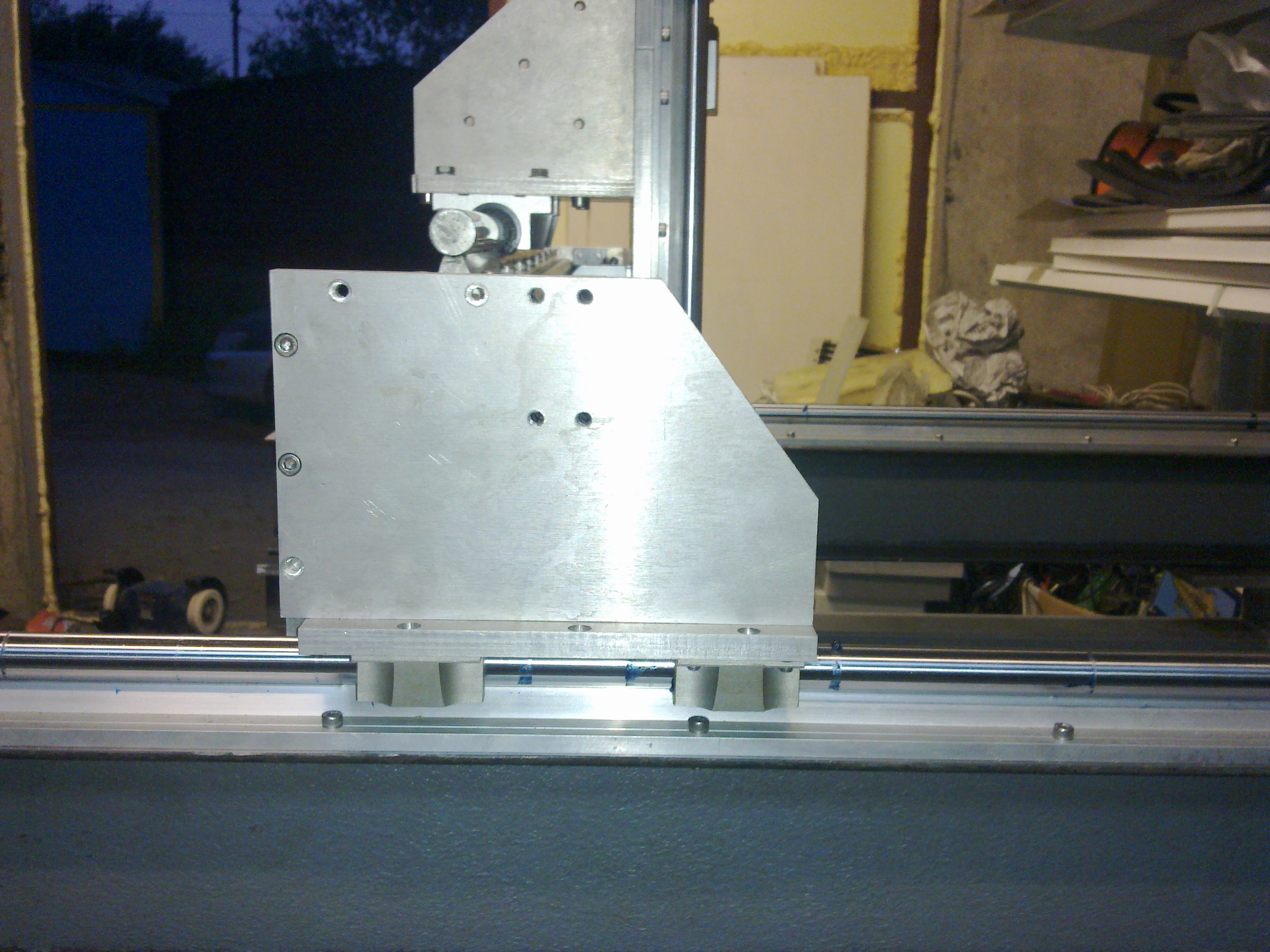

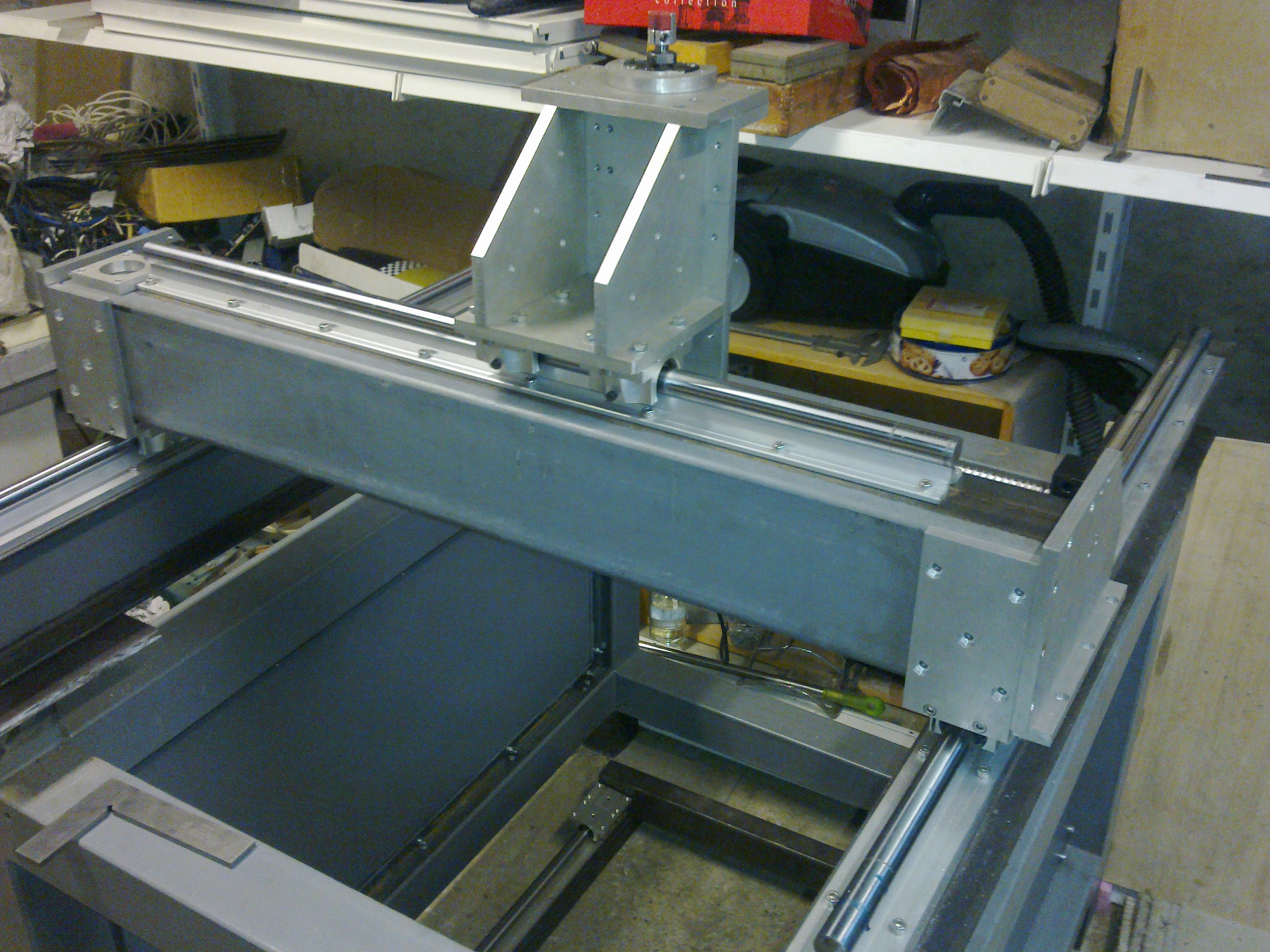

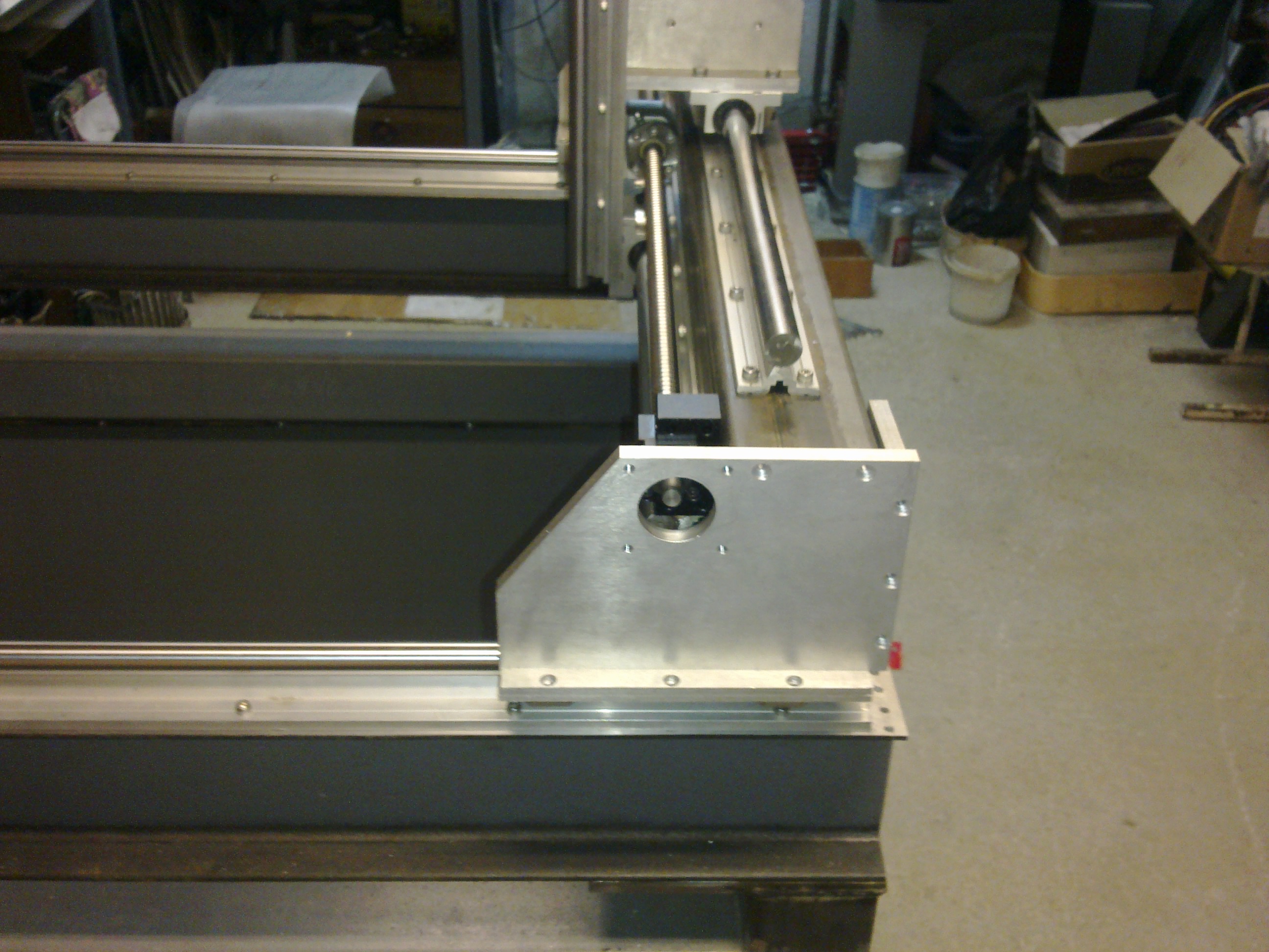

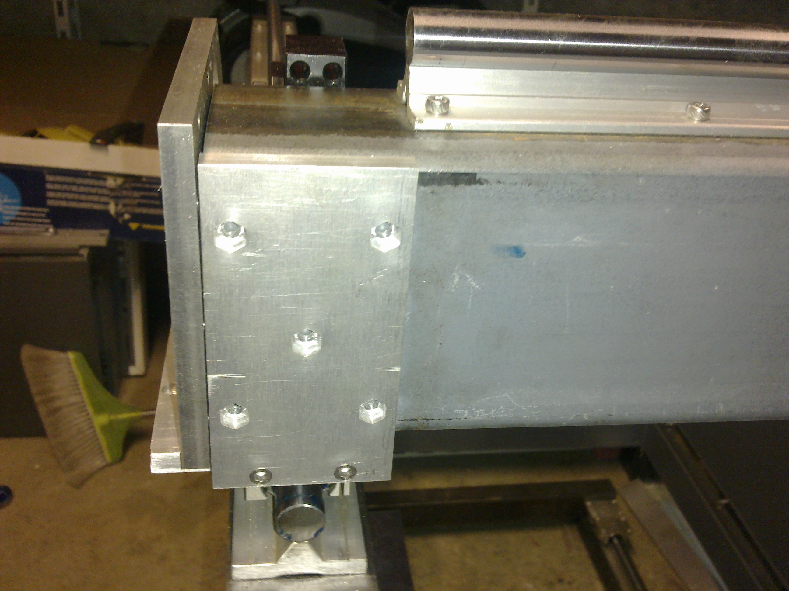

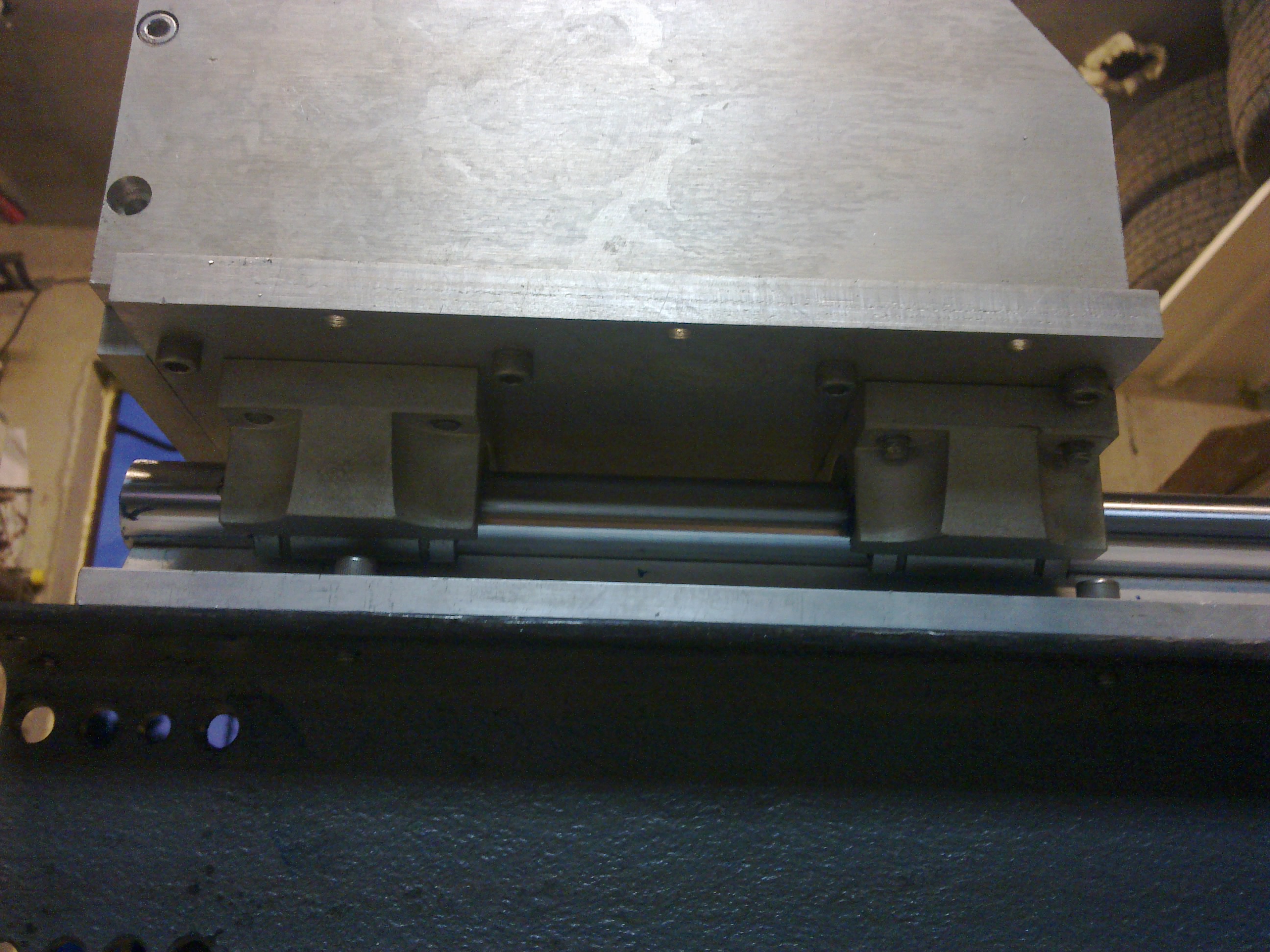

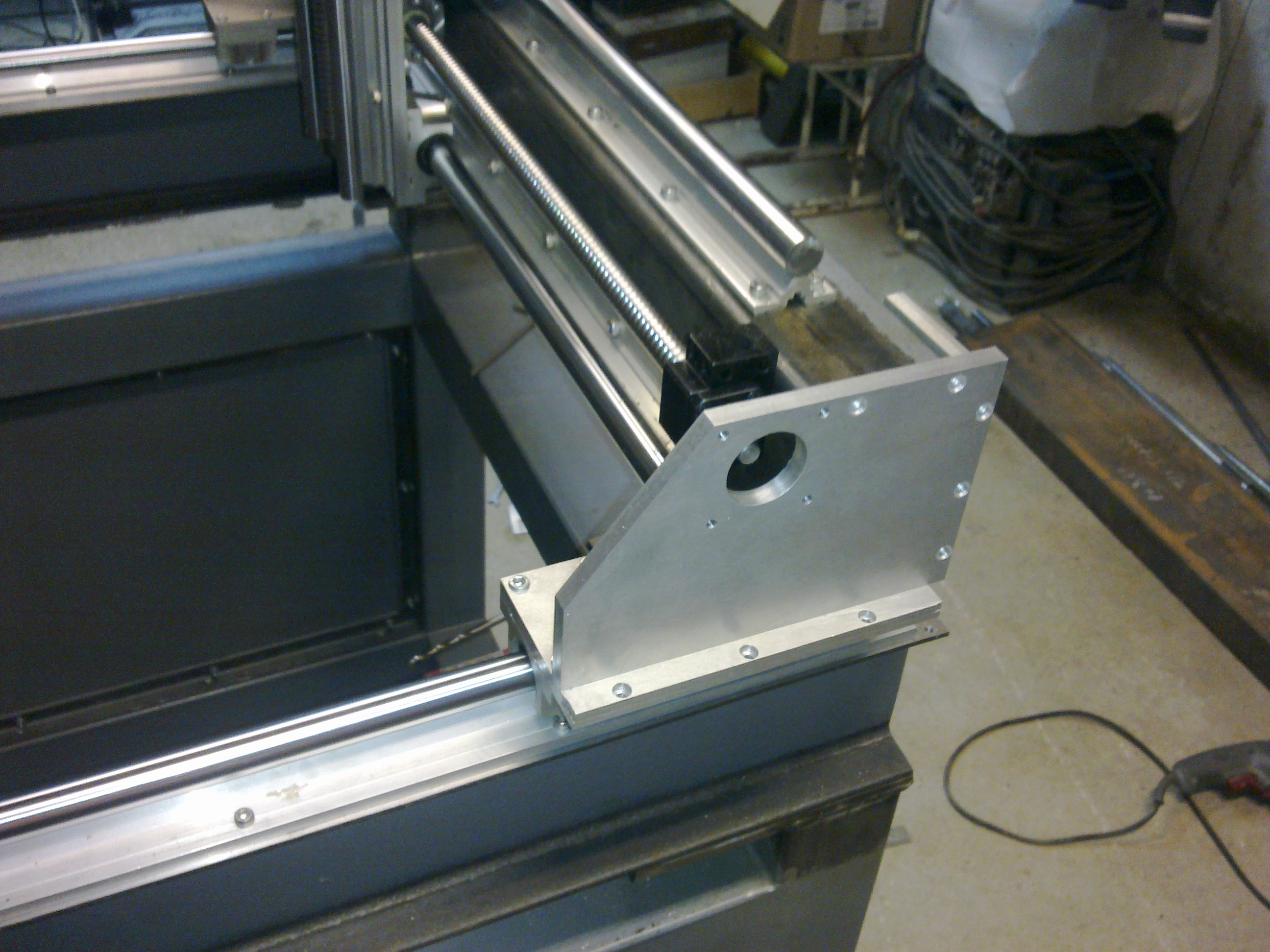

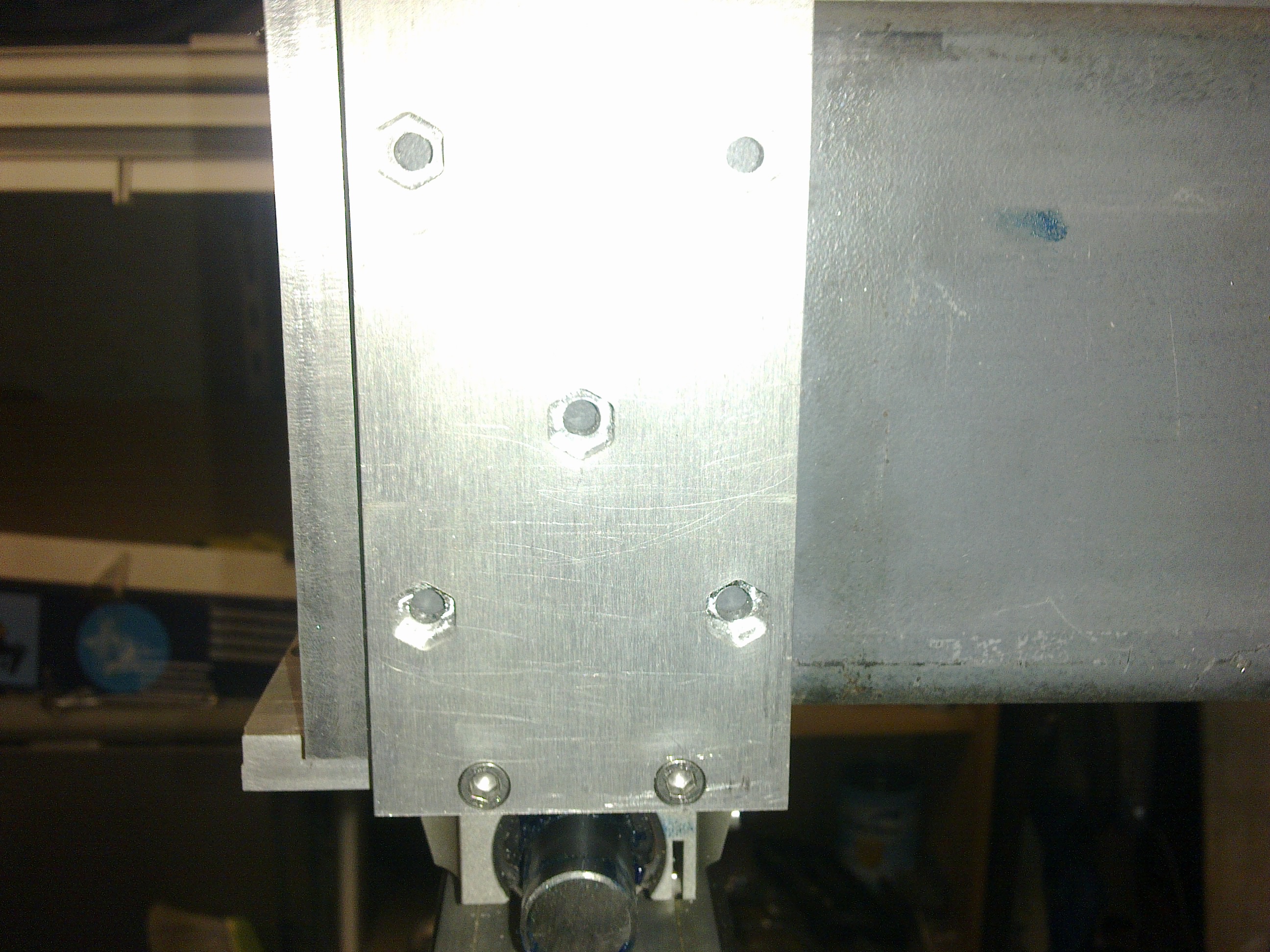

Вырезал уголки, для жесткости.
30052014905.jpg (7155 просмотров) <a class='original' href='./download/file.php?id=28836&mode=view' target=_blank>Загрузить оригинал (1.24 МБ)</a>
30052014906.jpg (7155 просмотров) <a class='original' href='./download/file.php?id=28837&mode=view' target=_blank>Загрузить оригинал (1.73 МБ)</a>
30052014907.jpg (7155 просмотров) <a class='original' href='./download/file.php?id=28838&mode=view' target=_blank>Загрузить оригинал (1.79 МБ)</a>
30052014909.jpg (7155 просмотров) <a class='original' href='./download/file.php?id=28840&mode=view' target=_blank>Загрузить оригинал (1.14 МБ)</a>
30052014910.jpg (7155 просмотров) <a class='original' href='./download/file.php?id=28841&mode=view' target=_blank>Загрузить оригинал (1.19 МБ)</a>
30052014912.jpg (7155 просмотров) <a class='original' href='./download/file.php?id=28843&mode=view' target=_blank>Загрузить оригинал (1.27 МБ)</a>

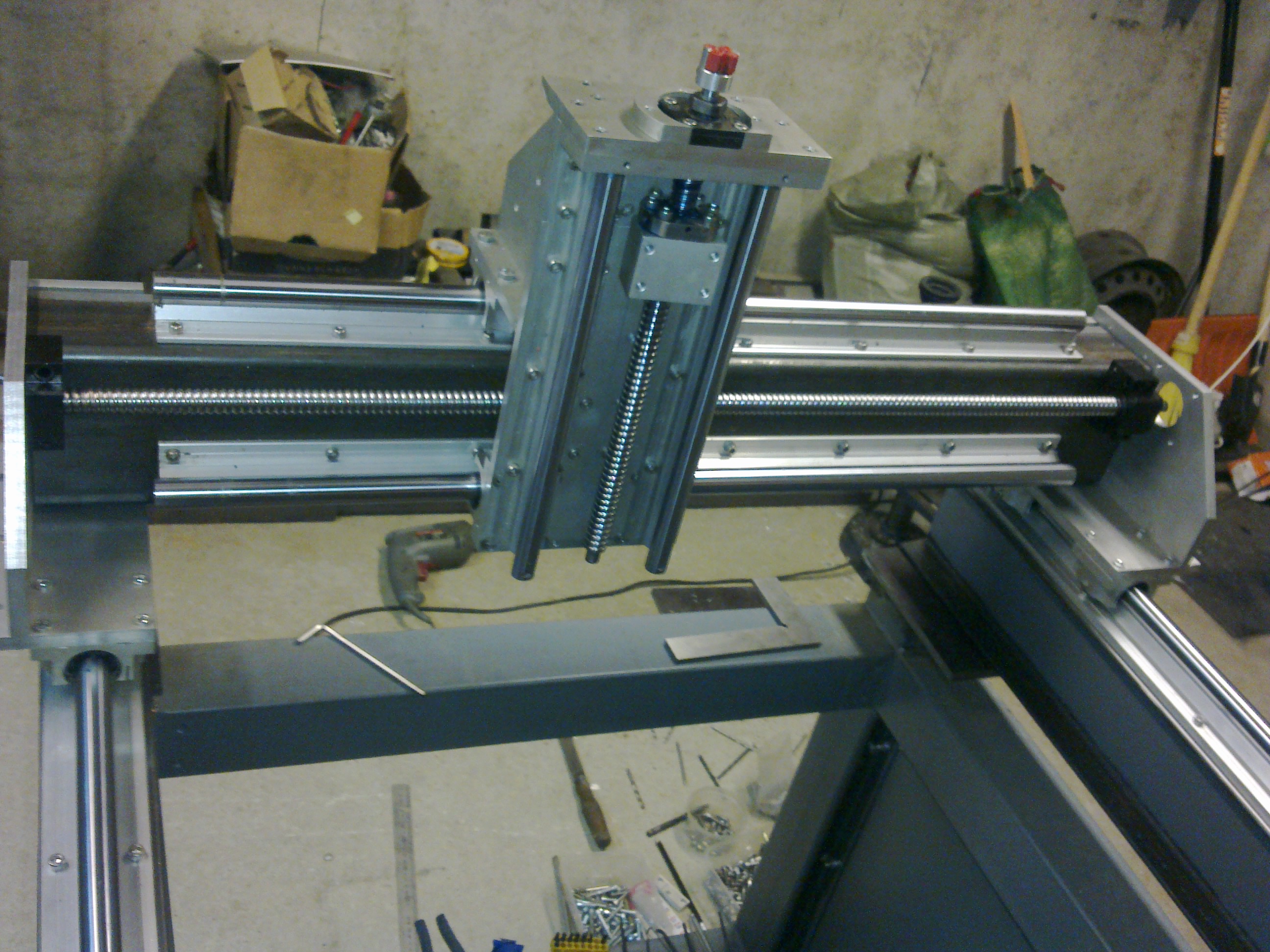

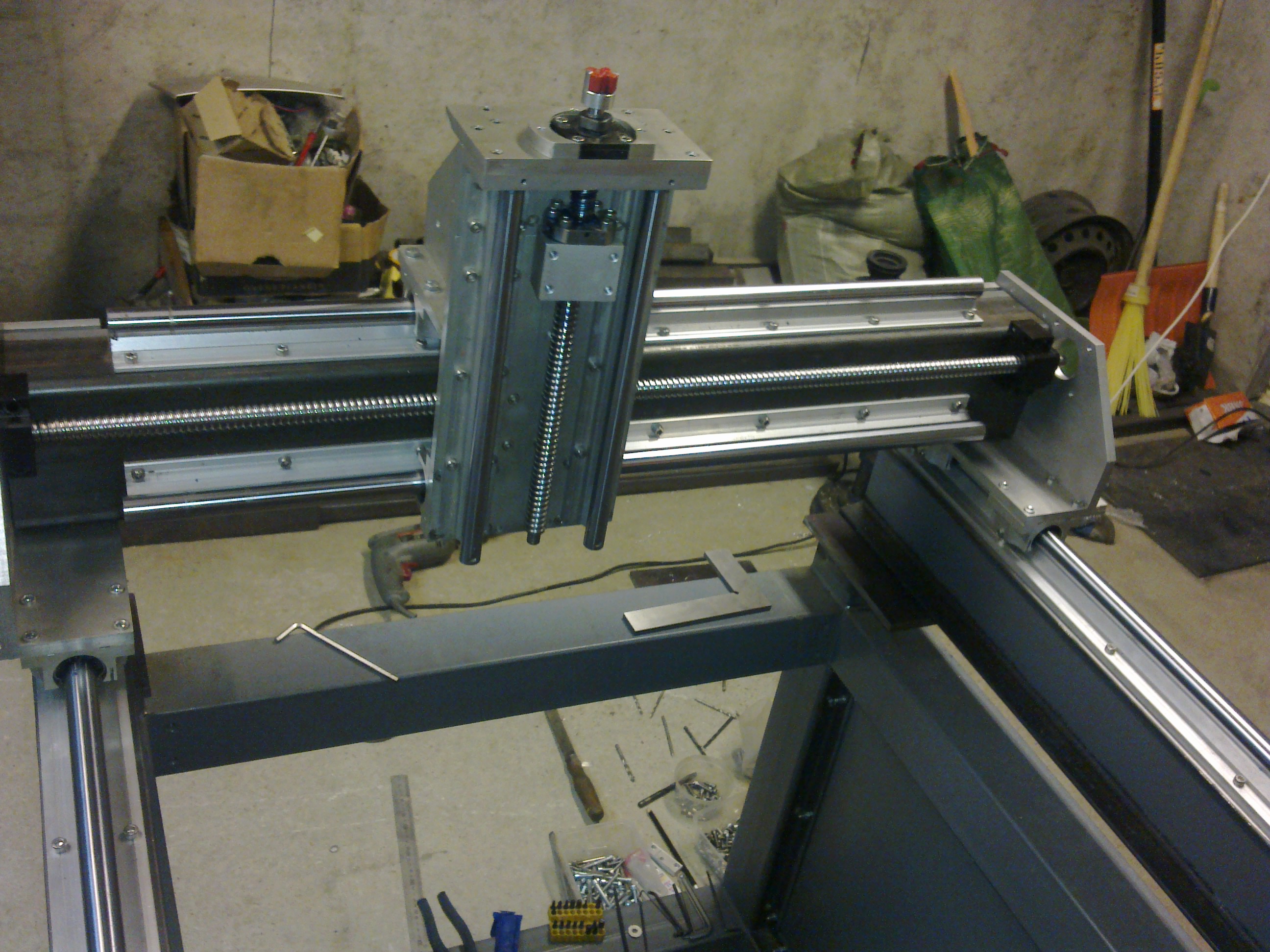

sergey27rus
Сообщения: 1129
Репутация: 730

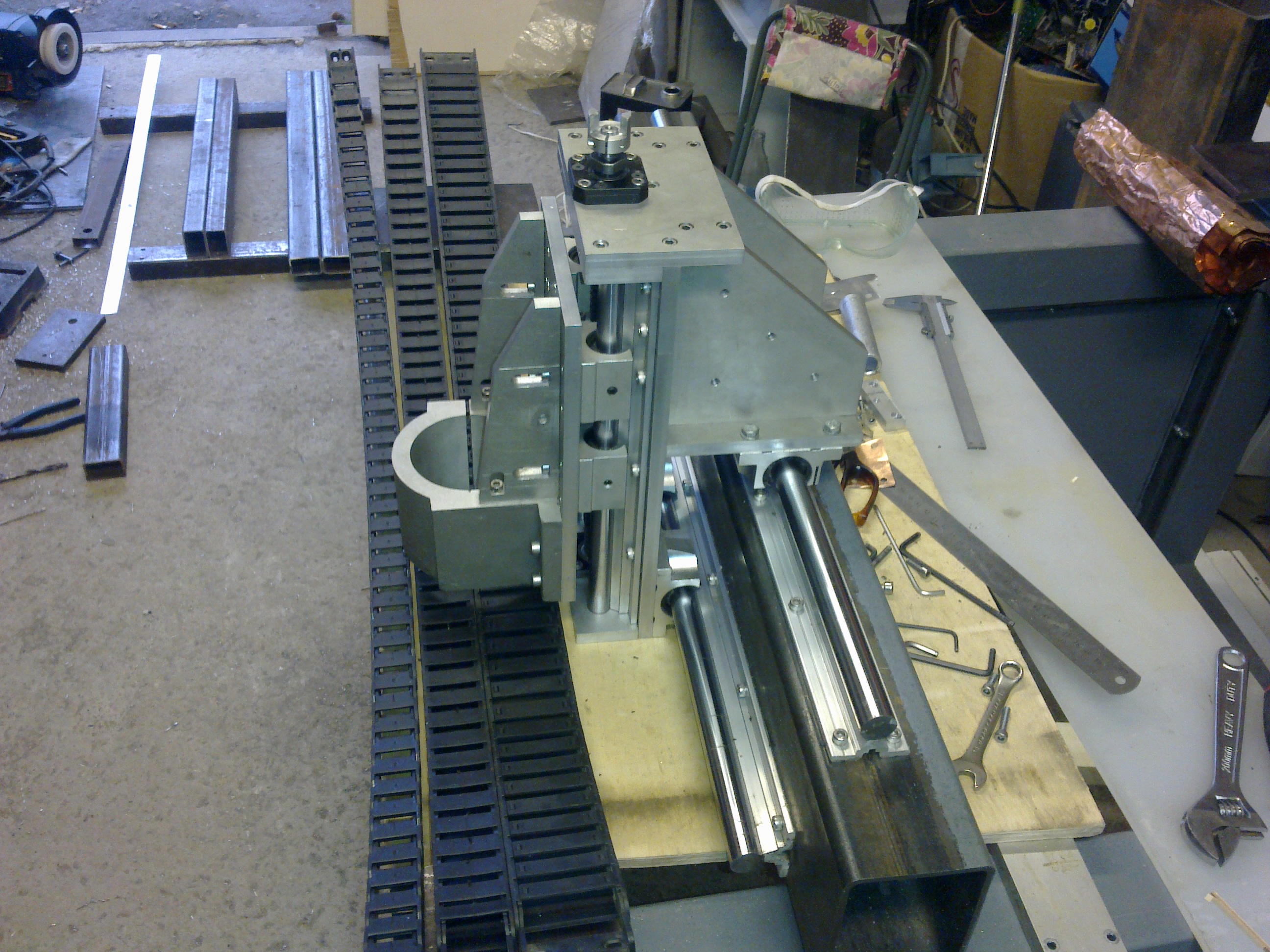

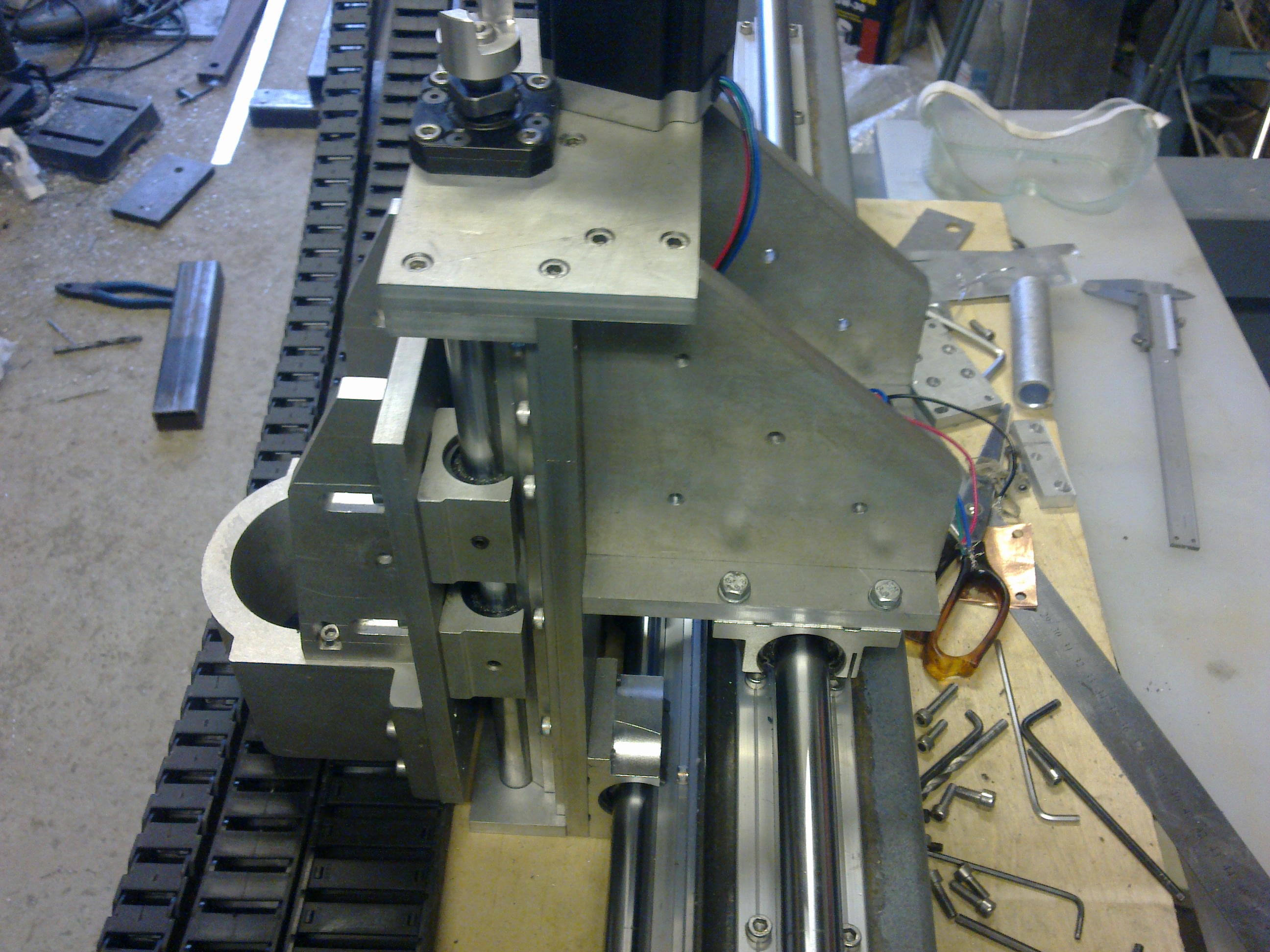

Допилил сегодня боковины, остается еще не так много, продолжаю :hammer: :rasp: :spanner: :pliers: :stepper:

Решил сегодня подцепить двигатель на ось "У" и малость прогнать, в общем поставил сначала настройки на 3м/мин. катается :cheesy: смотрю что то как то не внушает скорость, аппарат вроде большой, а скорости как прям черепашка на марафоне, в итоге решил проверить на 6м/мин. драйвера обычные на TB6560 одноосевые http://cnc-club.ru/forum/viewtopic.php? ... 070#p96937, питание 34в, двигателя samtor 57*78 3a. я просто был в малом ауте :freak: .

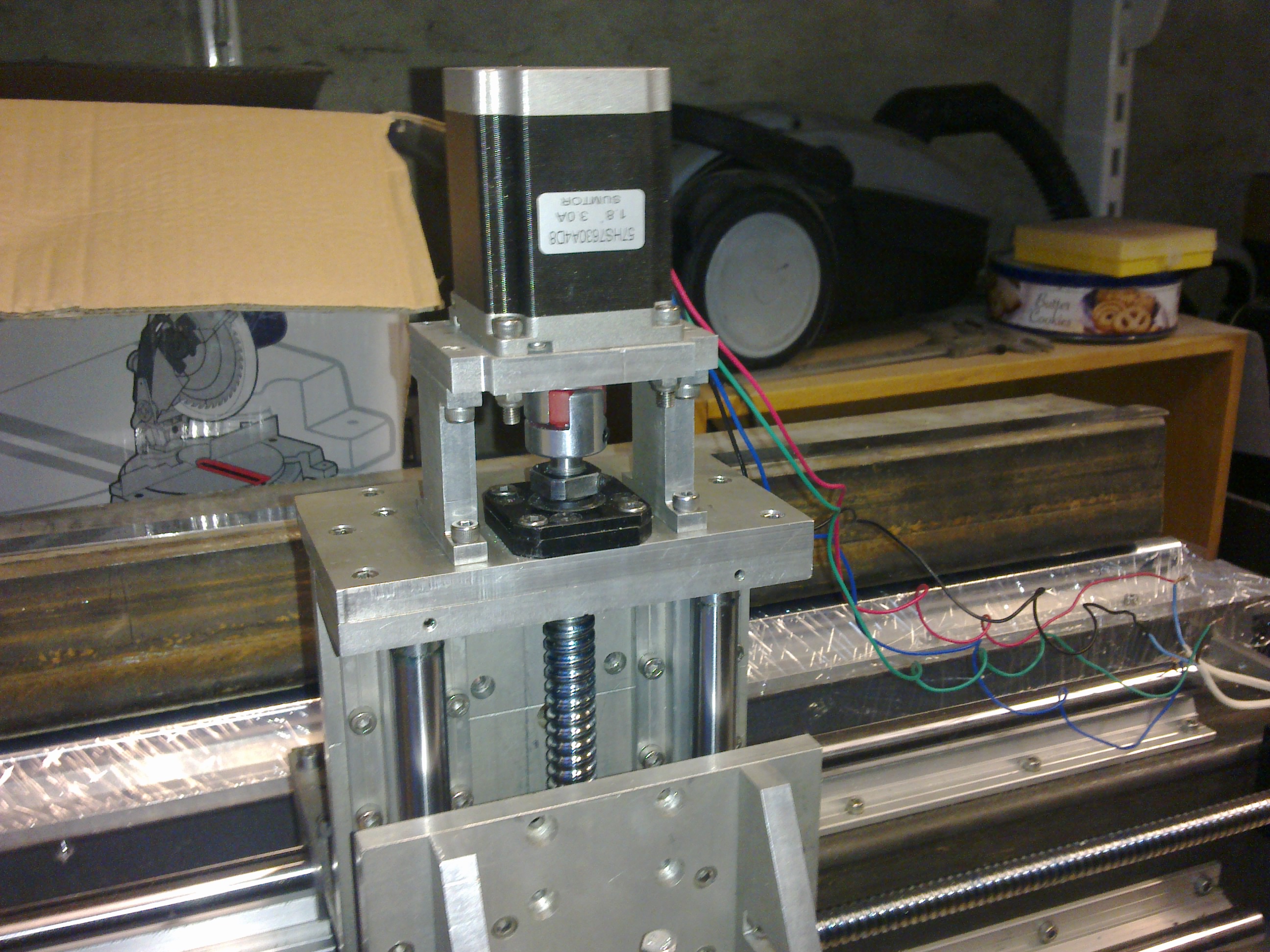

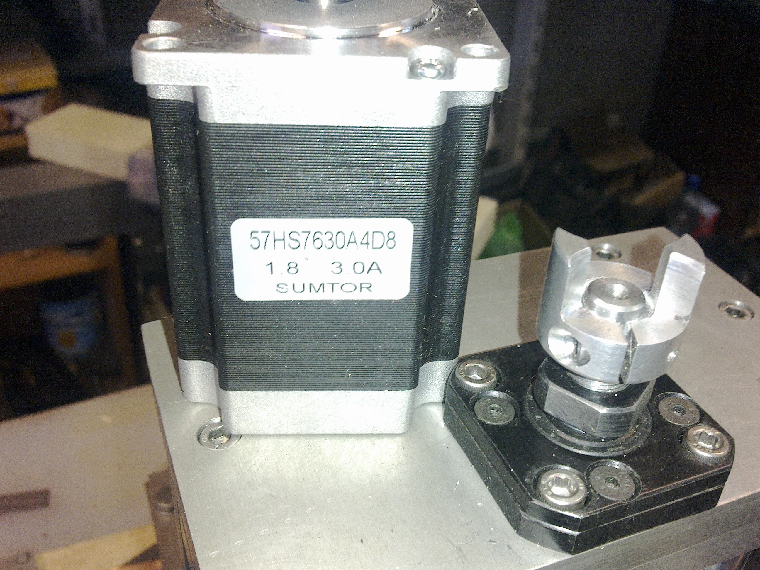

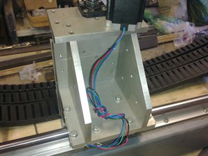

sergey27rus
Сообщения: 1129
Репутация: 730

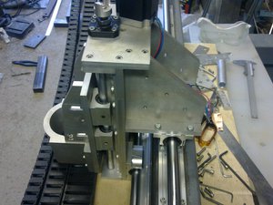

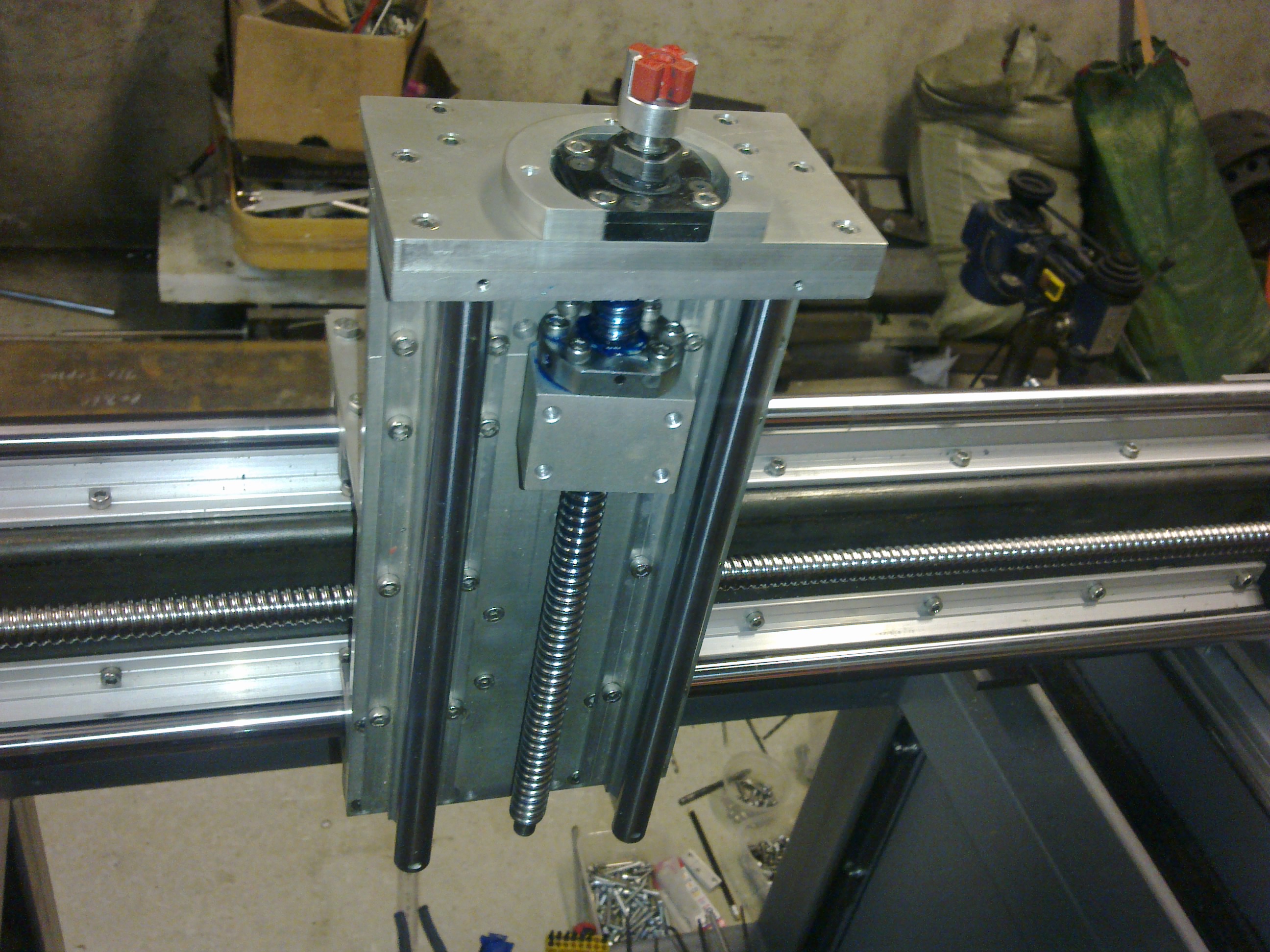

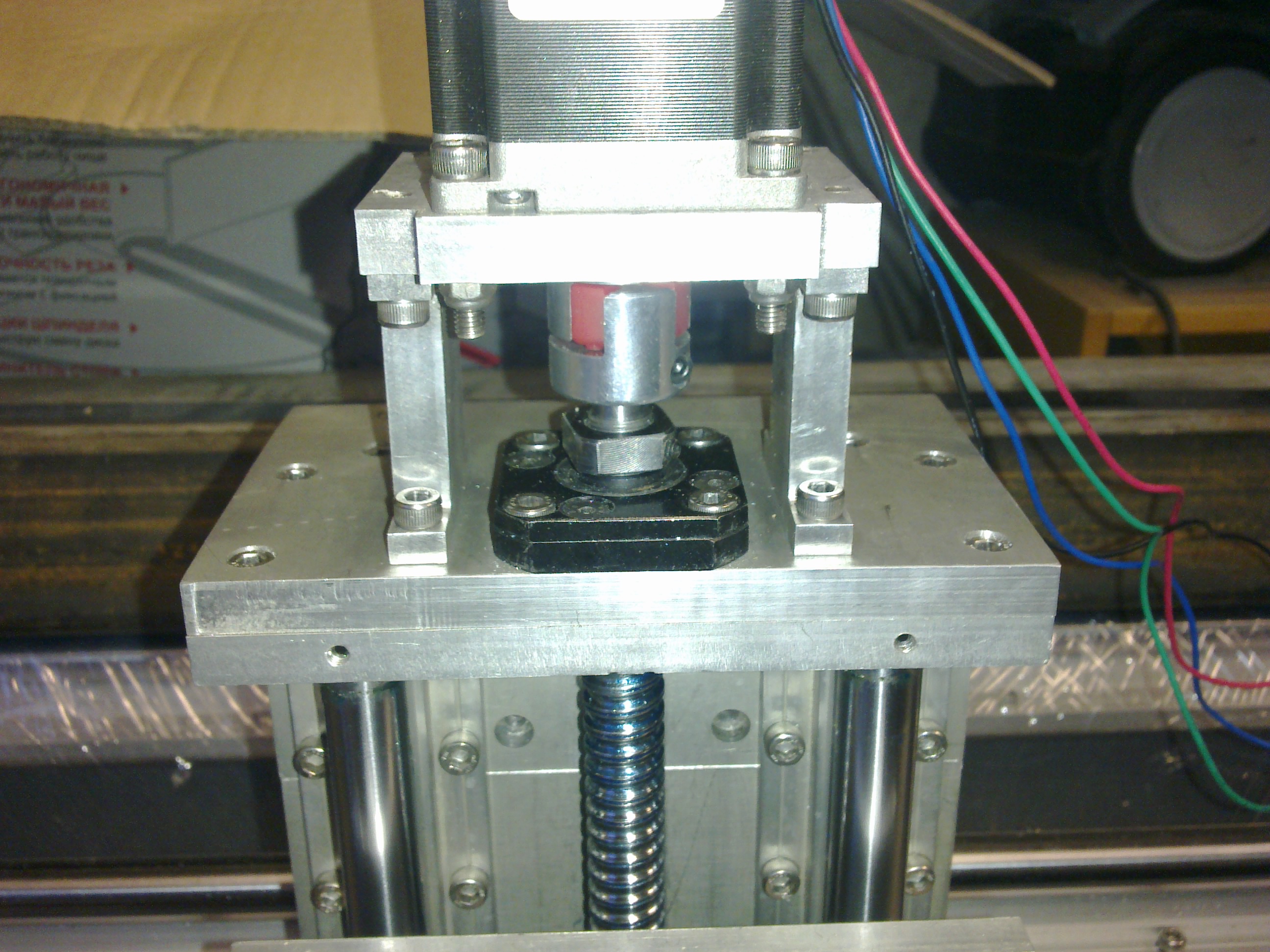

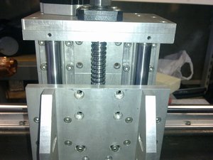

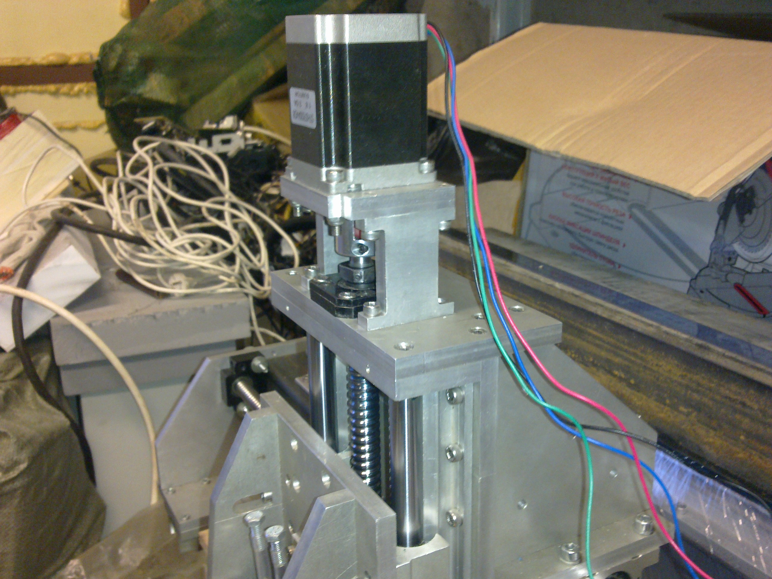

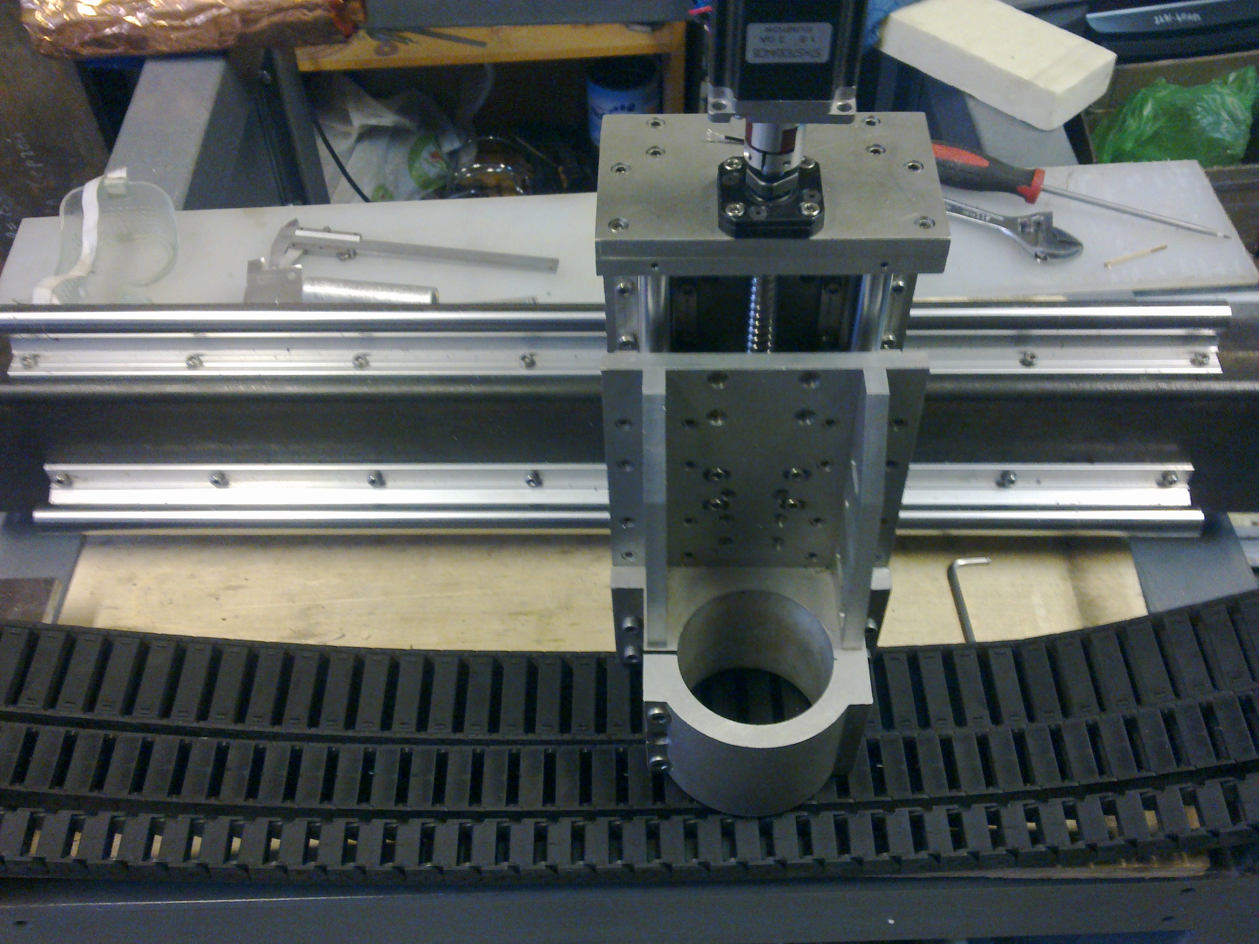

И небольшое продолжение. ось зет, работы много, а когда есть время занимаюсь станком. ни финиш еще еще не близко но и не далеко ;)
