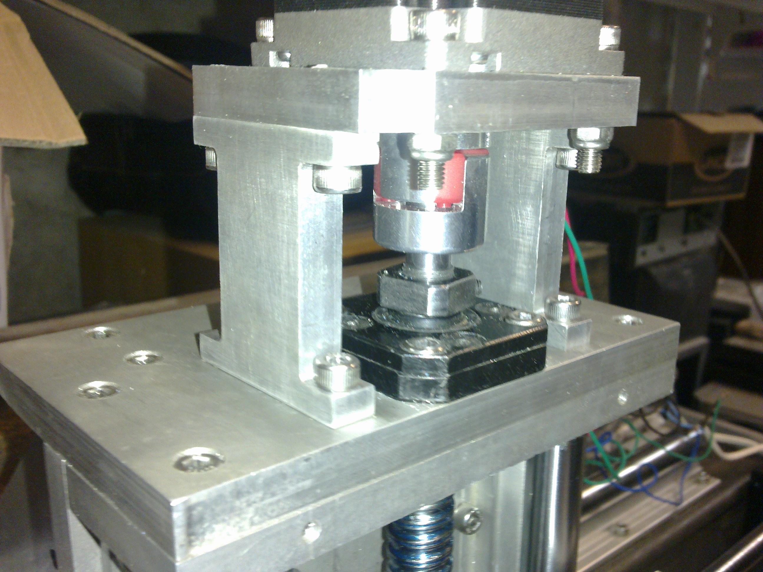

У ШД крутящий момент хороший , ремень ставят что-бы момент увеличить или подругому непозволяет конструкция .
Короче лишний ремень никчему .

Какие подшипники стоят ? менять не пришлось ? люфта нет?

7001 2шт, нижняя опора 6000Z? что странно на фланцевой опоре люфта нет, а вот на опоре серии BK те же подшипники, но вал ходит в радиальном направлении, люфт (((, на фланце поставлю тонкую шайбочку для преднатяга.

повезло , мне вместо радиально-упорных обычные подсунули пришлось все поменять
