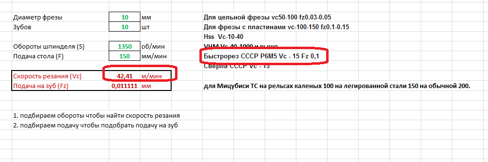

Вчера вечером не удержался и решил немного поиграться со станком. Мотор шпинделя подключил напрямую. Зажал фрезу концевую Р6М5 4-х перую 10 мм. Обороты 1350. Сначала зажал дюральку Д16Т. Подача вроде в районе 300 мм/мин. Управлял вручную. Звук при обработке мягкий, каких либо резонансов не чувствовалось. Потом зажал стальной лист вместо дюралевого. Подачу убавил в 2 раза. Через 5 мм от фрезы полетели искры.
На этом решил опыты без расчетов режимов прекратить :hehehe:
Re: Портальный фрезер из полимербетона
С первой стружкой :beer_blow:
Факт, лучше придерживаться режимов резания :)
mikehv писал(а):Через 5 мм от фрезы полетели искры.
какие были:
что за фреза?
диаметр фрезы?
кол-во зубов?
обороты шпинделя?
подача?
mikehv
Сообщения: 1846
Репутация: 1175
Откуда: Иваново
Сообщение mikehv »
aftaev писал(а):какие были:
что за фреза?
диаметр фрезы?
кол-во зубов?
обороты шпинделя?
подача?
Фреза советская р6м5 4-х зубая 10 мм
обороты 1350 подача 150 мм/мин
mikehv
Сообщения: 1846
Репутация: 1175
Откуда: Иваново
Сообщение mikehv »
сейчас посчитал для этой фрезы надо было 500 оборотов и подачу 200 мм.
Кончилась старушка быстро)) я ее сжег.
Ну собственно все от балды было, чтоб попробовать)
У тебя скорость резанья была в 3 раза выше
123.png (4570 просмотров) <a class='original' href='./download/file.php?id=23574&mode=view' target=_blank>Загрузить оригинал (20.21 КБ)</a>

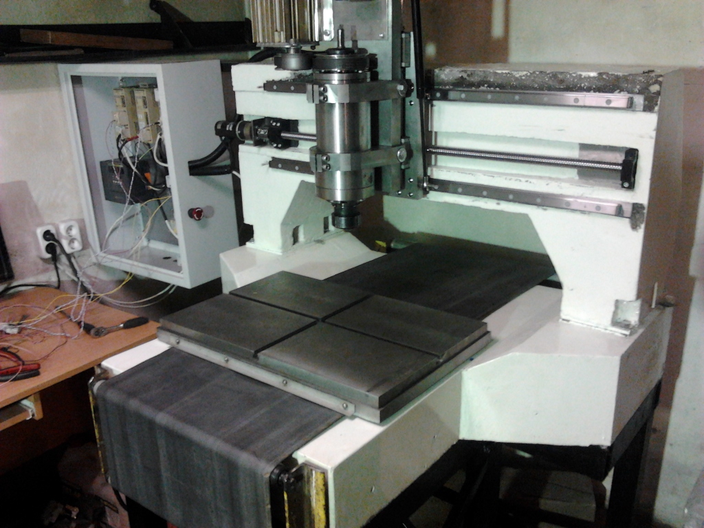

Потихоньку дела продвигаются. Купил новый частотник Hyundai. С настройками вроде разобрался.
Сделал пластины под Т-паз . Исходя из имеющихся возможностей сделал пазы не параллельно, а крестом.
Почти доделал защиту нижних направляющих. Осталось немного позаниматься внешним видом.
2014-01-29 22.01.44.jpg (4275 просмотров) <a class='original' href='./download/file.php?id=24065&mode=view' target=_blank>Загрузить оригинал (369.55 КБ)</a>
pde
Сообщения: 6
Зарегистрирован: 19 дек 2013, 23:06
Сообщение pde »
Может пропустил,
чем заполнены отверстия в рельсах?
Насколько я понял это сделано чтобы туда не попадала стружка?
mikehv
Сообщения: 1846
Репутация: 1175
Откуда: Иваново
Сообщение mikehv »
pde писал(а):чем заполнены отверстия в рельсах?
Какие отверстия? Не понимаю. Если имеете ввиду под болты, то пластиковыми заглушками, которые шли с рельсами.
pde
Сообщения: 6
Сообщение pde »
Да, именно их :)
А что что эти заглушки собой представляют? Мне показалось что на вашей фотографии они на одном уровне с поверхностью рельс.
Мне в комплекте к рельсам дали пластиковые кружочки толщиной 0.5 мм не понимаю как они там держаться будут..
P/S с нетерпением жду видео работы станка с натуральным звуком - очень интересно.

tegauss
Сообщения: 47
Зарегистрирован: 30 янв 2014, 02:17
Репутация: 11
Настоящее имя: Антон
Сообщение tegauss »
А как так получилось, что над верхним рельсом сколот кусочек краски, и виднеется полимербетон? И насколько это серьезно?
ukr-sasha
Сообщения: 3343
Репутация: 2181
Откуда: Киев, Украина
Сообщение ukr-sasha »
tegauss писал(а):А как так получилось, что над верхним рельсом сколот кусочек краски, и виднеется полимербетон?
Наверное выравнивалась плоскость для рельсы. Очень серьезно - теперь рельса прямой будет. :hehehe:

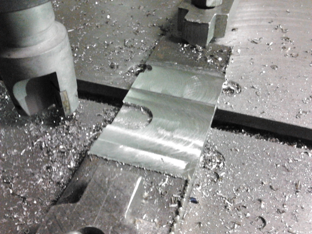

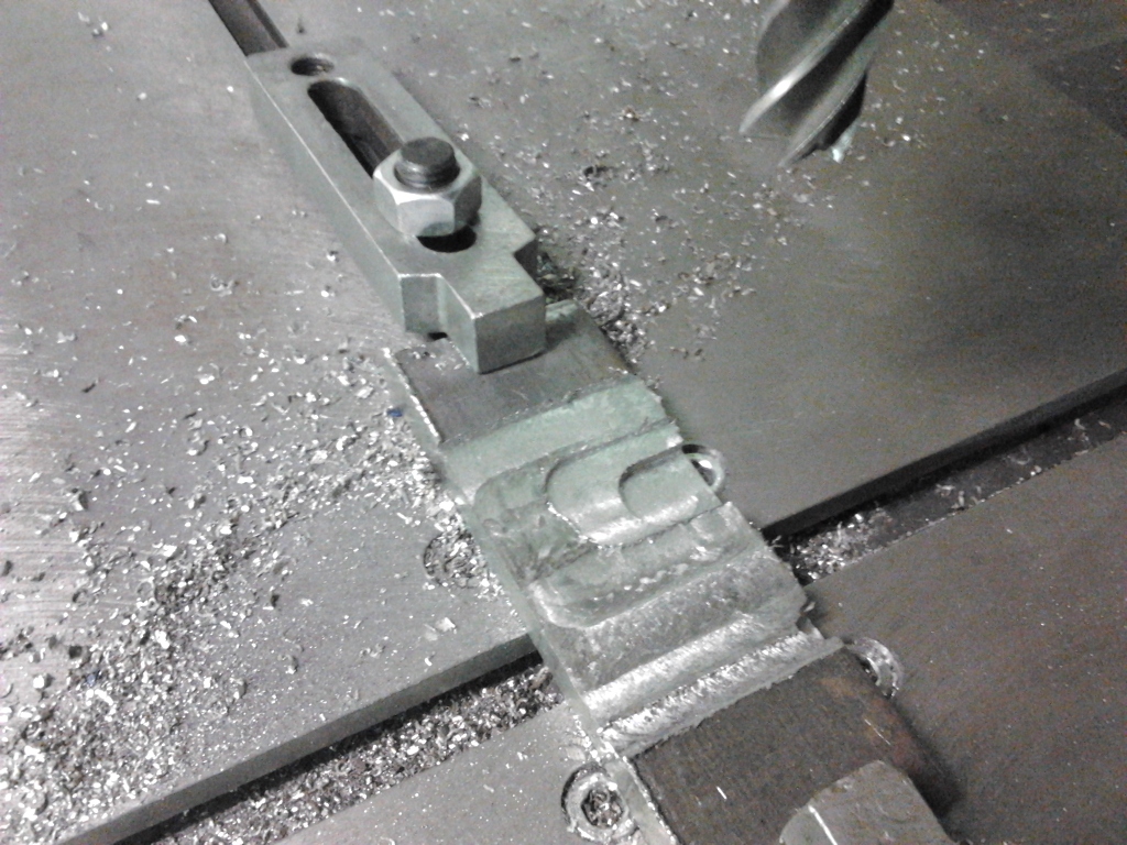

Сегодня попробовал фрезеровать сталь
Сначала взял фрезу советскую Р6М5 16мм 5 зубьев. Режим 300 об/мин 80мм/мин глубина 1 мм.
Поверхность получилась не очень чистая, но в целом грызла уверенно.
Потом взял фрезу со сменными пластинками 35 мм 3 зуба. Режим 1100 об/мин 180 мм/мин глубина 0,5 мм.
Поверхность чистая, блестящая. Охлаждение и обдув не использовал.
В общем на текущий момент считаю что станок в основном готов. Осталось много мелочей, но работать уже можно. Осталось только научиться :D
фреза из Р6М5 (4114 просмотров) <a class='original' href='./download/file.php?id=24264&mode=view' target=_blank>Загрузить оригинал (439.69 КБ)</a>
фреза из Р6М5
Фреза с ТС пластинками (4114 просмотров) <a class='original' href='./download/file.php?id=24265&mode=view' target=_blank>Загрузить оригинал (432.58 КБ)</a>
Поздравлямс :beer_blow:
Работать научишься, конечно по началу будет трудновато, но со временем будет нормально
А какие пластинки на фрезе? И какая сама фреза?

Пластинки такие http://www.kzts.ru/catalog/509
фреза подвернулась на барахолке чипмейкера. Как называется не скажу. Посадка КМ3
