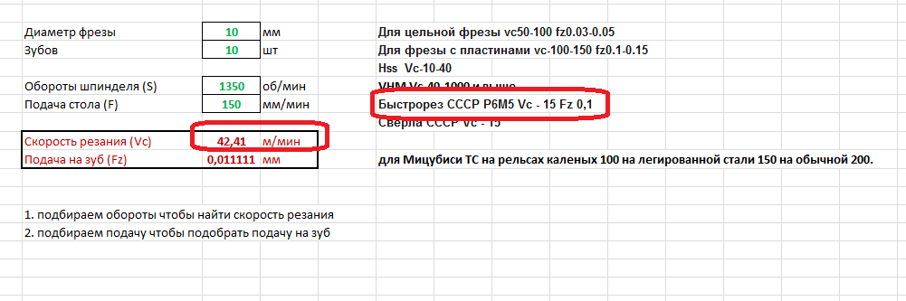

Вчера вечером не удержался и решил немного поиграться со станком. Мотор шпинделя подключил напрямую. Зажал фрезу концевую Р6М5 4-х перую 10 мм. Обороты 1350. Сначала зажал дюральку Д16Т. Подача вроде в районе 300 мм/мин. Управлял вручную. Звук при обработке мягкий, каких либо резонансов не чувствовалось. Потом зажал стальной лист вместо дюралевого. Подачу убавил в 2 раза. Через 5 мм от фрезы полетели искры.
На этом решил опыты без расчетов режимов прекратить :hehehe:

Сейчас сижу читаю как раз про режимы.
Re: Портальный фрезер из полимербетона
mikehv писал(а):Через 5 мм от фрезы полетели искры.
какие были:
что за фреза?
диаметр фрезы?
кол-во зубов?
обороты шпинделя?
подача?

aftaev писал(а):какие были:
что за фреза?
диаметр фрезы?
кол-во зубов?
обороты шпинделя?
подача?
Фреза советская р6м5 4-х зубая 10 мм
обороты 1350 подача 150 мм/мин

сейчас посчитал для этой фрезы надо было 500 оборотов и подачу 200 мм.
Кончилась старушка быстро)) я ее сжег.
Ну собственно все от балды было, чтоб попробовать)
У тебя скорость резанья была в 3 раза выше

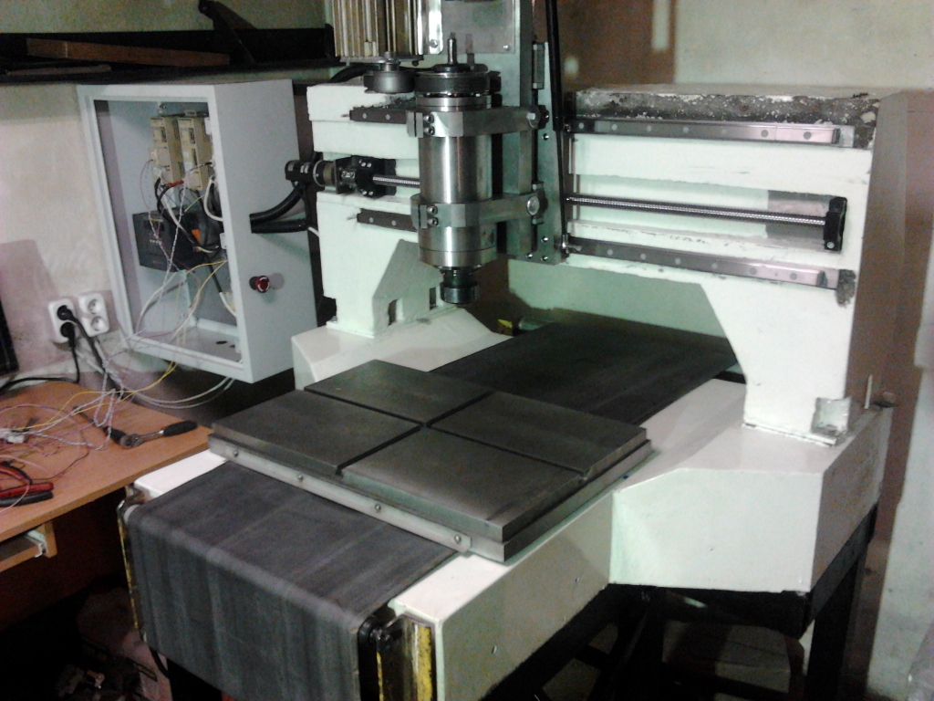

Потихоньку дела продвигаются. Купил новый частотник Hyundai. С настройками вроде разобрался.
Сделал пластины под Т-паз . Исходя из имеющихся возможностей сделал пазы не параллельно, а крестом.
Почти доделал защиту нижних направляющих. Осталось немного позаниматься внешним видом.

Сообщения: 6
Зарегистрирован: 19 дек 2013, 23:06
Сообщение pde »
Может пропустил,
чем заполнены отверстия в рельсах?
Насколько я понял это сделано чтобы туда не попадала стружка?

pde писал(а):чем заполнены отверстия в рельсах?
Какие отверстия? Не понимаю. Если имеете ввиду под болты, то пластиковыми заглушками, которые шли с рельсами.

Сообщение pde »
Да, именно их :)
А что что эти заглушки собой представляют? Мне показалось что на вашей фотографии они на одном уровне с поверхностью рельс.
Мне в комплекте к рельсам дали пластиковые кружочки толщиной 0.5 мм не понимаю как они там держаться будут..

Сообщение mikehv »
Да они на одном уровне с поверхностью. Заколачивал через оправку большего диаметра, чтобы не провалились ниже.
Представляют из себя пластиковые кружочки не очень толстые, но с бортиком. Держатся нормально.

Сообщение tegauss »
А как так получилось, что над верхним рельсом сколот кусочек краски, и виднеется полимербетон? И насколько это серьезно?

tegauss писал(а):А как так получилось, что над верхним рельсом сколот кусочек краски, и виднеется полимербетон?
Наверное выравнивалась плоскость для рельсы. Очень серьезно - теперь рельса прямой будет. :hehehe:

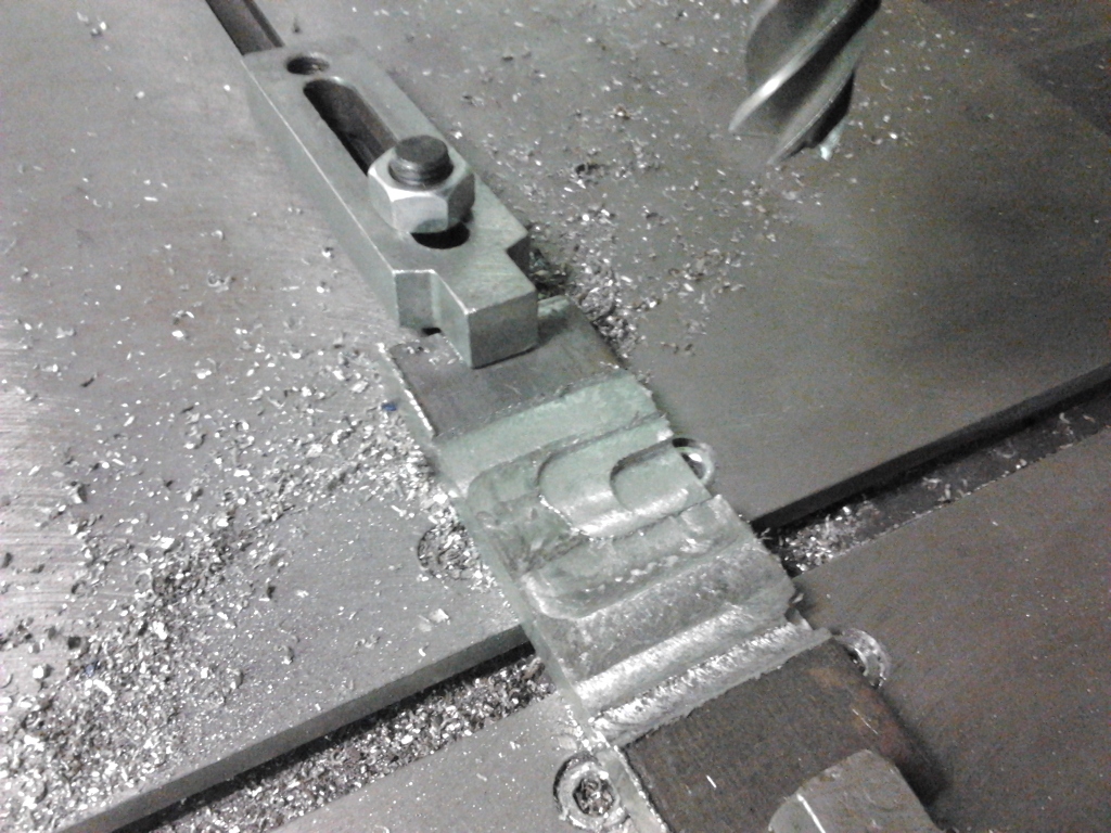

Сегодня попробовал фрезеровать сталь
Сначала взял фрезу советскую Р6М5 16мм 5 зубьев. Режим 300 об/мин 80мм/мин глубина 1 мм.
Поверхность получилась не очень чистая, но в целом грызла уверенно.
Потом взял фрезу со сменными пластинками 35 мм 3 зуба. Режим 1100 об/мин 180 мм/мин глубина 0,5 мм.
Поверхность чистая, блестящая. Охлаждение и обдув не использовал.
В общем на текущий момент считаю что станок в основном готов. Осталось много мелочей, но работать уже можно. Осталось только научиться :D
Поздравлямс :beer_blow:
Работать научишься, конечно по началу будет трудновато, но со временем будет нормально
А какие пластинки на фрезе? И какая сама фреза?

Пластинки такие http://www.kzts.ru/catalog/509
фреза подвернулась на барахолке чипмейкера. Как называется не скажу. Посадка КМ3
