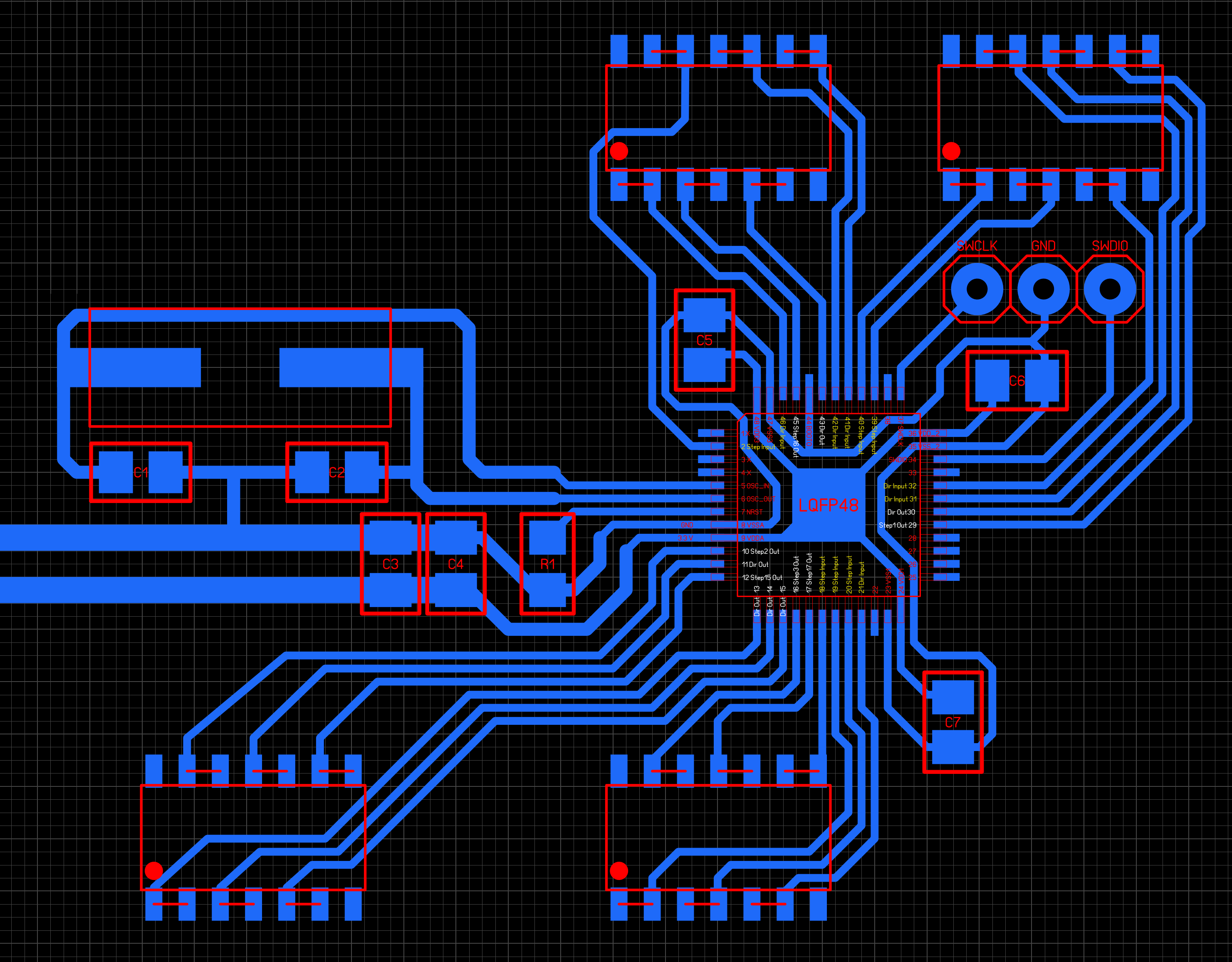

Решил делать пока что плату без дополнительной обвязки - просто 6 входов и 6 выходов Step/Dir, и питание 5 В.
Re: Фильтр для сглаживания неравномерности импульсов Step
Михаил, а режим умножения частоты Step будет? Для меня, например, это самое "вкусное". Поскольку PLC545 в режимах с высоким мультистеппингом работает гораздо лучше. Сейчас установлено х8, но это компромисс между плавностью и скоростью. Максимальная частота Step 30 кГц, больше из моего компьютера не выжимается.
Serg-tmn писал(а):Михаил, а режим умножения частоты Step будет? Для меня, например, это самое "вкусное". Поскольку PLC545 в режимах с высоким мультистеппингом работает гораздо лучше. Сейчас установлено х8, но это компромисс между плавностью и скоростью. Максимальная частота Step 30 кГц, больше из моего компьютера не выжимается.
Будет.
Вовремя напомнил!
Я сейчас плату развожу, и как раз думал на тему того, что у меня ножек свободных что-то много остается... вроде бы не должно было...
А я же забыл dip-перключатели установить!
Untitled-1.png (4688 просмотров) <a class='original' href='./download/file.php?id=15437&mode=view' target=_blank>Загрузить оригинал (144.11 КБ)</a>
