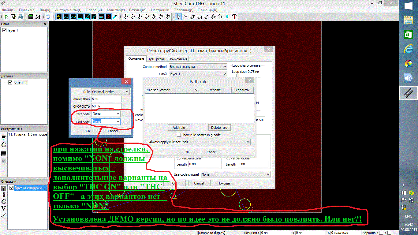

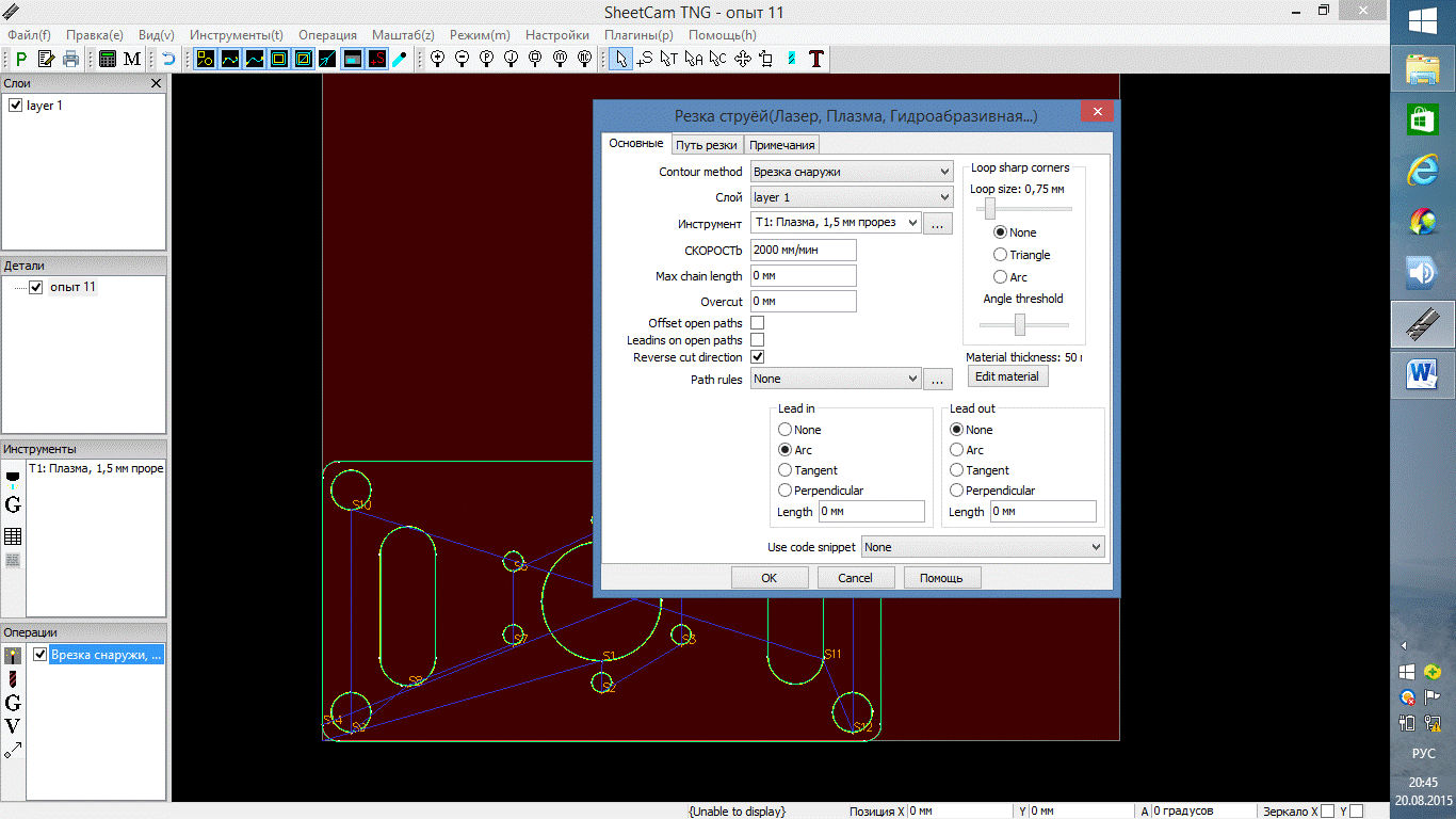

Добрый вечер добрался до Sheetcam. Изучаю. Не удаётся установить в Path Rules некоторые настройки касающиеся THC. Что именно не выходит указал на вложенных рисунках. Кто разбирается в Sheetcam подскажите что делать.
1.gif (13114 просмотров) <a class='original' href='./download/file.php?id=56393&mode=view' target=_blank>Загрузить оригинал (222.15 КБ)</a>
2.gif (13114 просмотров) <a class='original' href='./download/file.php?id=56394&mode=view' target=_blank>Загрузить оригинал (150.54 КБ)</a>

ditan
Окно инструменты, нажми на G. Выбираешь имя, чуть ниже пишешь вставляемый код. Вроде, так.

Re: Помогите в постройке ЧПУ-плазмореза
Сообщение ditan »
Можно поподробней: "Выбираешь имя чуть ниже пишешь код".
Чтобы появились варианты THC ON и THC OFF что именно необходимо написать?
ditan
Сообщения: 6
Зарегистрирован: 03 мар 2013, 18:35
Сообщение ditan »
Вроде разобрался. В инструментах нажимаю G раздел. В code name пишем THC ON или OFF в пояснениях пишем М101 или М102 соответственно. Вроде того, чего не хватало - появилось. Надеюсь, что будет ещё и работать.
