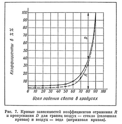

Re: Хочу войти в солнечную энергетику. Есть вопросы.
Чем под более острым углом падает свет, тем больший коэфицнт его отражения.
Так как трубка целиндрическая, то максимальный проход света через стекло наблюдается только на узкой полосе цилиндра, на которой свет падает к поверхности пендипекулярно.
Таким образом значительная часть падающего света не попадает на светопоглощающею поверхность.
Реши эту проблему.
Реши эту проблему.
Во первых, коллектор у нас не установлен перпендикулярно источнику света, так что этой узкой полоски вообще не будет. Но в отличии от твоей идеи, где поток света вообще не попадет в дырочку, если он не перпендикулярен устройству. Тут все же очень большой процент будет поглощен.torvn77 писал(а):то максимальный проход света через стекло наблюдается только на узкой полосе цилиндра, на которой свет падает к поверхности пендипекулярно.
Во вторых - остальная часть так же замечательно поглощает излучение, хоть, небольшая часть и отражается. Ничего страшного в этом нет.
В третьих - то, что отражается попадает на соседнюю трубку и в большой степени поглощается ей, а та часть, что снова отразится - опять попадет на первую (прямо, как в твоей суперкоробочке).
В четвертых - не все проблемы можно решить и нужно решать.

Ну так. НО - основные потери как раз и возникают за счёт тех самых "отражений и переотражений на границе сред"(воздух-стекло и стекло-воздух)!!!UAVpilot писал(а):т.е. никак не влияют на потери внутри самого стекла...

Основные - это сколько в процентах? Можно сразу с пруфом...megagad писал(а):Ну так. НО - основные потери как раз и возникают за счёт тех самых "отражений и переотражений на границе сред"(воздух-стекло и стекло-воздух)!!!
И кстати, просветление не уменьшает потери на отражение, а очень даже наоборот.

В том и смысл просветления, что отражаются две волны рааной длины в противофазе (или близко к этому), которые равны по амплитуде. В итоге амплитуда (векторная сумма) отраженной волны от двух границ значительно меньше, чем без просветления. Что позволяет большей доле света пройти сквозь границу отражения (вытекает из закона сохранения энергии).
А процент отражения света от поверхности стекла довольно большой - около 8-10% (нужно проинтегрировать график для рассеянного неполяризованного света).

Вот, нашел...
При перпендикулярном падении света формула Френеля для определения коэффициента отражения такого слоя (независимо от состояния поляризации) имеет вид:
r=(n –1)²/(n +1)²
Где n - показатель преломления.
Т.е. для стекла с показателем преломления 1,5 доля отраженного света при перпендикулярном падении будет равна 4%
r=(n –1)²/(n +1)²

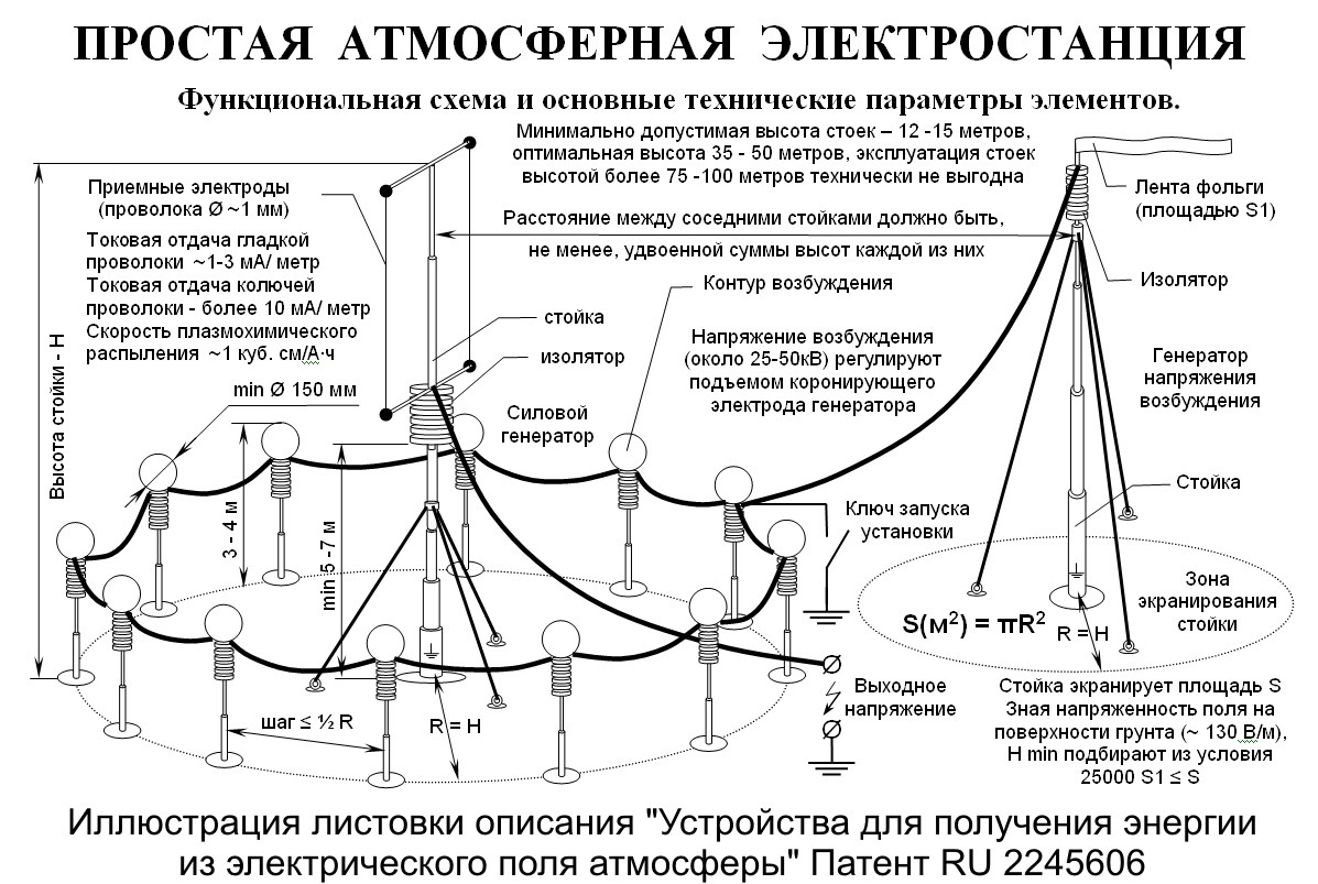

Мне тут в сети проект попался.
зачем просто, если можно сложноtorvn77 писал(а):Мне тут в сети проект попался.
берешь заземленный провод, поднимаешь его на Эверест, туда, где много свободных ионов, только на конце не фольга, а много-много острий (с них электронам сходить легше)
Благодаря полю 150В на каждый метр подъема в проводе потечет ток.
Чтобы электронам было попроще находить свободные ионы, поднимаешь напряжение до пары десятков мегавольт. Чтобы трансформировать полученное - рвешь цепь "земля-небо".
Это хотя бы рабочая установка. До первой молнии.
Эверест только желательно сровнять с уровнем основания, а лучше всю Джомолунгму, чтобы она своей электропроводностью не мешала работе установки.
Не, электропроводность горы роли не играет, провод заземляется у ее основания, а по ней проводим по верхушкам берез
), в изоляции
А наноученые придумали наноматериалы, у которых энергия выхода электрона близка к нулю.
И стоит такая береза на Джомолунгме, окруженная облаком электронов, ждет свою молнию
