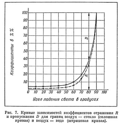

Re: Хочу войти в солнечную энергетику. Есть вопросы.
В том и смысл просветления, что отражаются две волны рааной длины в противофазе (или близко к этому), которые равны по амплитуде. В итоге амплитуда (векторная сумма) отраженной волны от двух границ значительно меньше, чем без просветления. Что позволяет большей доле света пройти сквозь границу отражения (вытекает из закона сохранения энергии).
А процент отражения света от поверхности стекла довольно большой - около 8-10% (нужно проинтегрировать график для рассеянного неполяризованного света).
7.jpg (4510 просмотров) <a class='original' href='./download/file.php?id=165955&sid=1dcd5d0c4828a27eba228255263e1a9b&mode=view' target=_blank>Загрузить оригинал (23.14 КБ)</a>
Вот, нашел...
При перпендикулярном па­дении света формула Френеля для определения коэффициента отра­жения такого слоя (независимо от состояния поляризации) имеет вид:
r=(n –1)²/(n +1)²
Где n - показатель преломления.
Т.е. для стекла с показателем преломления 1,5 доля отраженного света при перпендикулярном падении будет равна 4%
