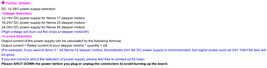

муравей писал(а):предлагал взять БП 24 вольта, 14.6 ампер, 350 ватт.
И правильно предлагал.
Китайцы о том же пишут:

ТеХник писал(а):Её задача понизить напряжение с блока питания (скажем например с вольт 24 до +12В)
Самой ей для этого необходимо (судя по Datashit на 7812 серию) питание от +14,5В до +30В.
А у тебя она питается от +12В.
То есть она не может выдать нормальные +12В.
Дальше другая микросхема понижает эти +12В до +5В и подаёт их на наш драйвер ШД (TB6560AHQ).
Возможно, на него поступало не VDD=min4.5V, а меньше, тогда драйве работал не в
нормальном режиме. Поэтому мог и подгореть.
Как показывает опыт, если на вход 7812 подавать напряжение ниже нормы, он, конечно, стабилизировать не будет. Но все равно на нем упадет только примерно 2 вольта, то есть при 12В на входе на выходе получим 10В, этого вполне хватит для работы 7805, то есть проблем с 5-вольтовым питанием быть не должно.
Кстати. А что в контроллере питается от 12В (выход 7812)? Кроме 5-вольтового стабилизатора?

Думаю так же, что под нагрузкой напряжение с компьютерного БП
меньше +12В.
Re: Тороплюсь не спеша
ТеХник писал(а):На практике там один канал не работает.
Почему, как полагаете ?
Ну, мало ли от чего он мог выгореть? Коротнули выход на землю - и привет.
ТеХник писал(а):Думаю так же, что под нагрузкой напряжение с компьютерного БП
меньше +12В.
Если 5-вольтовый выход БП недостаточно нагружен, вполне может быть. У большинства компьтерных БП стабилизируется только +5В, остальные выходы - как получится. Мерить надо.
