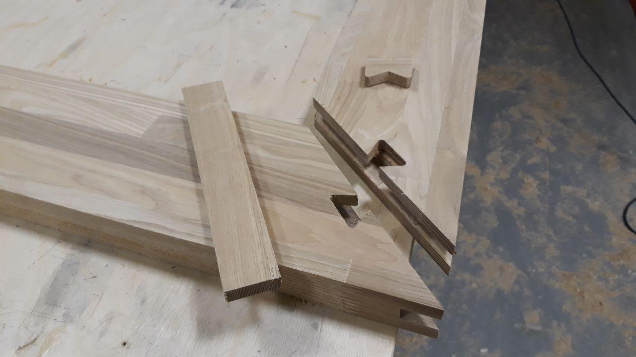

шпиндель писал(а):правда размер не большой 250 на 200 мм
Ну 200 и если доска потолще, то это реально ещё) да и панно довольно тонкое) У нас то щиты шириной 900 обычно покупаем, и панно близких размеров... 600-650 например. и порезаны на всю высоту насквозь. Я бы даже из цельноламельных щитов такое побоялся делать... Хотя когда делаем рамы, то тоже из щита нарезаем заготовку, а не из доски. Всяко надёжнее будет. Ну тут рационально надо смотреть... Иногда можно с доской попробовать, но чаще требуется стабильность... ну и покраска ещё иногда решает вопросы)
Вот тут пёстрый ясень, 120x30
photo_2019-09-29_21-26-00.jpg (10819 просмотров) <a class='original' href='./download/file.php?id=169534&mode=view' target=_blank>Загрузить оригинал (91.75 КБ)</a>
photo_2019-09-29_21-26-03.jpg (10819 просмотров) <a class='original' href='./download/file.php?id=169535&mode=view' target=_blank>Загрузить оригинал (76.21 КБ)</a>
