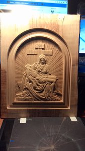

да я вот делал ..http://www.cnc-club.ru/forum/viewtopic. ... 20#p394517
правда размер не большой 250 на 200 мм ...ток перед фрезеровкой , термообработку сделал...до сих пор не повело, и не шкурил и не пропитывал...запах вообще божественный, видимо сахара внутри дерева в карамель превращаются :cheesy:

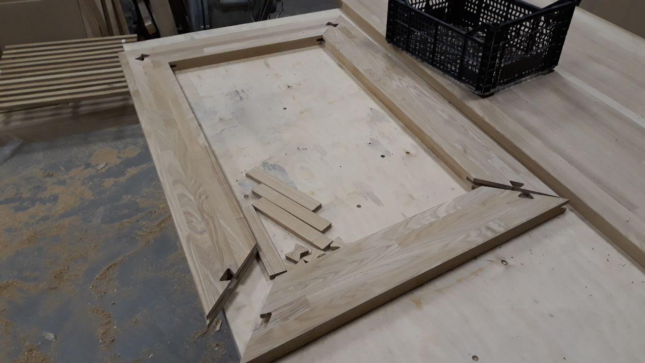

Да мы тоже из небольшого города. И тут либо в живую выбирать в вудстоке, либо заказывать. Ну ещё если нужен срочно небольшой, то в супермаркетах строительных типо леруа- всякие ступени/тетива буковая Из них реально можно выбрать монотонный, что на обработанном вы делянки не отличите сильно не присматриваясь) Я бы вам сфотографировал остатки, но уже ночь)
А вот со стороны технического образования - выбрал бы щит, тк пусть он незаметно полосит, не больше чем сама широкая доска, на смене радиальных и тангенциальных волокон, но его не выгнет и не расколет... тк материал это более совершенный. ищите и найдёте! :D

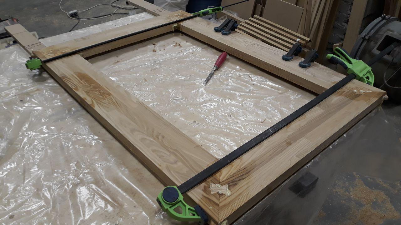

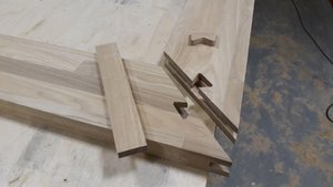

шпиндель писал(а):правда размер не большой 250 на 200 мм
Ну 200 и если доска потолще, то это реально ещё) да и панно довольно тонкое) У нас то щиты шириной 900 обычно покупаем, и панно близких размеров... 600-650 например. и порезаны на всю высоту насквозь. Я бы даже из цельноламельных щитов такое побоялся делать... Хотя когда делаем рамы, то тоже из щита нарезаем заготовку, а не из доски. Всяко надёжнее будет. Ну тут рационально надо смотреть... Иногда можно с доской попробовать, но чаще требуется стабильность... ну и покраска ещё иногда решает вопросы)
Вот тут пёстрый ясень, 120x30
