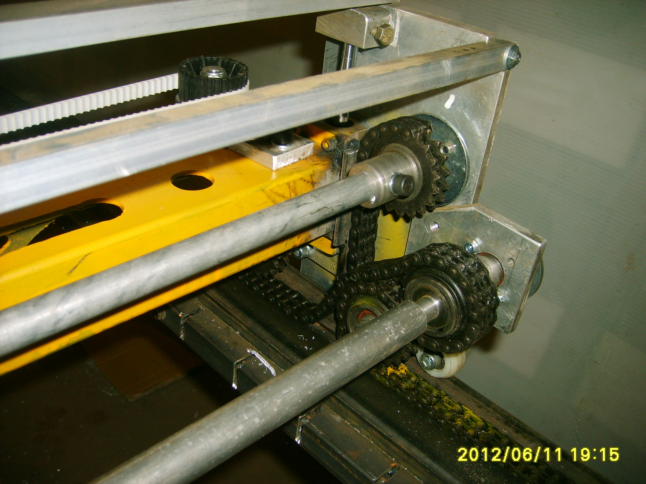

У меня дюралевый диам 25 мм, стенка 4 мм http://www.cnc-club.ru/forum/download/f ... &mode=view гладкость не имеет значения.

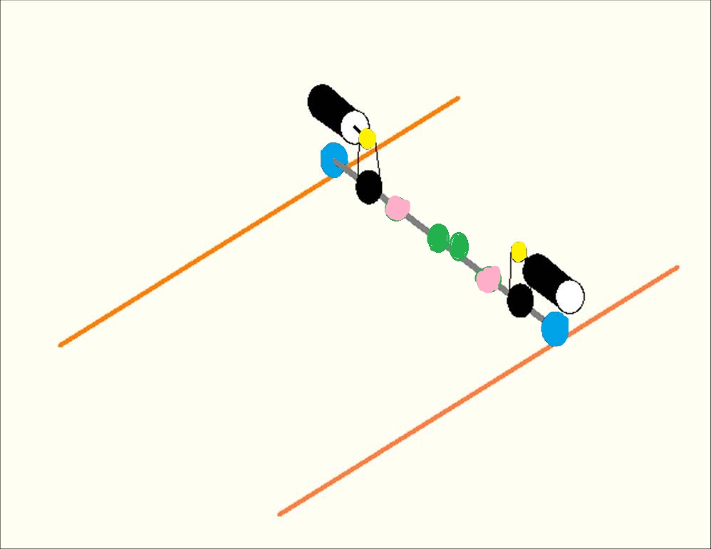

Тут возникло множество вопросов.......ответьте на все пожалуйста,первый вопросы по этому рисунку:
1)синие зубчатый колёса они идут на рейку,какие их покупать,есть от 12 до 30 зубов рейка будет М1
2)черные колёса и жёлтые колёса из чего сделаны должны быть,можно и из пластмассы?
3)черные колёса и жёлтые колёса должны быть зубчатые с зубчатым ремнём?
4)какой вал по толщине?8-10мм хватит?можно и пустой?
П,С рейка у меня будет скорее всего вниз зубами,розовые (это подшипники) их 2шт, будут крепится снизу каретки(ходить каретка будет по профилю),зелёные это тоже подшипники будут крепится к балке которая соединяет 2 каретки,верно?тут впринципе вопросов нет!

DjVellf писал(а):1)синие зубчатый колёса они идут на рейку,какие их покупать,есть от 12 до 30 зубов рейка будет М1
Чем меньше диаметр, тем точнее будет рисунок и больше сила, но и скорость меньше.
DjVellf писал(а):2)черные колёса и жёлтые колёса из чего сделаны должны быть,можно и из пластмассы?
помоему Master делал их из оргстекла, надо у него спросить как работает!
DjVellf писал(а):3)черные колёса и жёлтые колёса должны быть зубчатые с зубчатым ремнём?
Да!

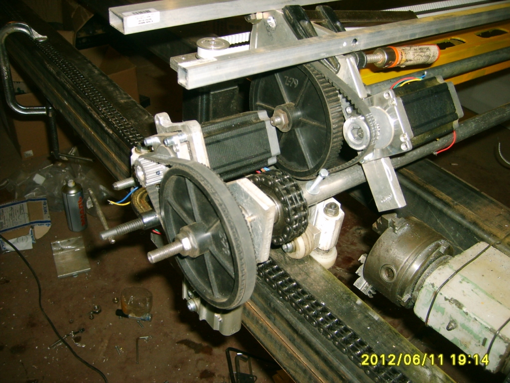

Тима писал(а):Волосато живешь...
Труба же в портале, а его старался как можне легче сделать чтоб пошустрей бегал, вот пришлось ал везде ставить, но результат себя оправдал, у меня вообще 1 двиг 25 кгс весь портал таскает, еще не на полную мощь и с китайским контроллером.

И если есть вариант, расположи подшипники между шкивом и звездочкой. Так рычаг будет меньше!

Тима писал(а):Чем меньше диаметр, тем точнее будет рисунок и больше сила, но и скорость меньше.
т.е чем меньше колесо(меньше зубьев) тем точнее будет но скорсоть меньше?
Тима писал(а):И если есть вариант, расположи подшипники между шкивом и звездочкой. Так рычаг будет меньше!
и на чём я их закреплю!?в воздухе?

DjVellf писал(а):т.е чем меньше колесо(меньше зубьев) тем точнее будет но скорсоть меньше?
В принципе да! При одном шаге двигателя, вал поворачивается на угол, а при одном и том же повороте вала , разные по диаметру колеса будут проходить разное расстояние!
DjVellf писал(а):и на чём я их закреплю!?в воздухе?
Это уже от твоей конструкции зависит. А она у тебя в голове крутится и мне отсюда разглядеть его проблематично!
DjVellf писал(а):так мне зубчатые же колёса надо а не шкивы
Это для передачи от двига на вал!
