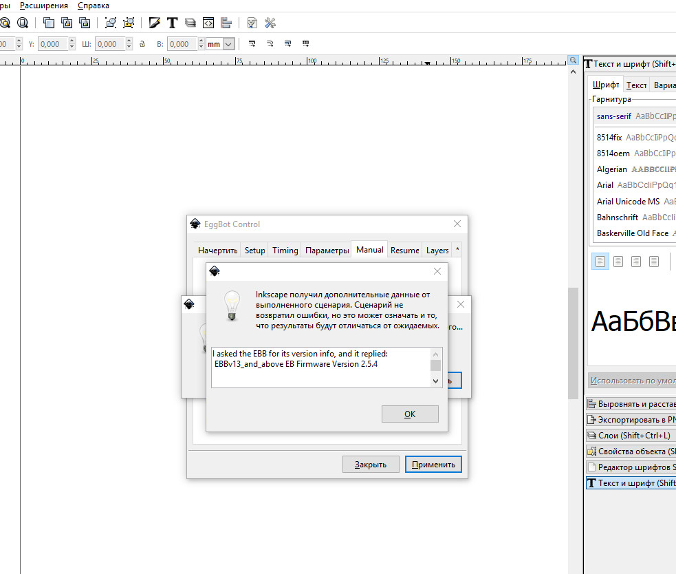

доброго всем дня . народ может ктото может мне помоч с моей проблемой мучаюсь уже полгода загадил весь комп всякими прогами и никак немогу справится с проблемой подключения eggbot к компу програма инскейп которая должна работать с ботам невидит этот бот я чтото делаю неправильно а что никак немогу понять МОЖЕТ КТОНИТЬ ПОДСКАЖЕТ ЧТО НУЖНО МНЕ СДЕЛАТЬ ..
NLObP
Сообщения: 17
Зарегистрирован: 13 фев 2017, 22:28
Репутация: 5
Настоящее имя: Игорь
Re: Egg-bot по русски ( просьба помочь )
Сообщение NLObP »
А редактирование "ebb_serial.py" не помогает?
fermer21
Сообщения: 18
Зарегистрирован: 10 фев 2018, 15:10
Настоящее имя: viktor er
Сообщение fermer21 »
NLObP писал(а):А редактирование "ebb_serial.py" не помогает?
а что там можно сделать??

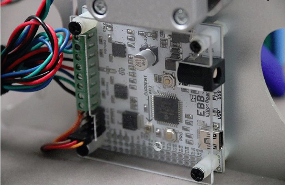

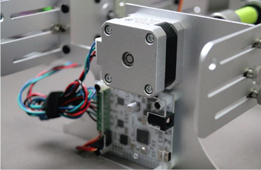

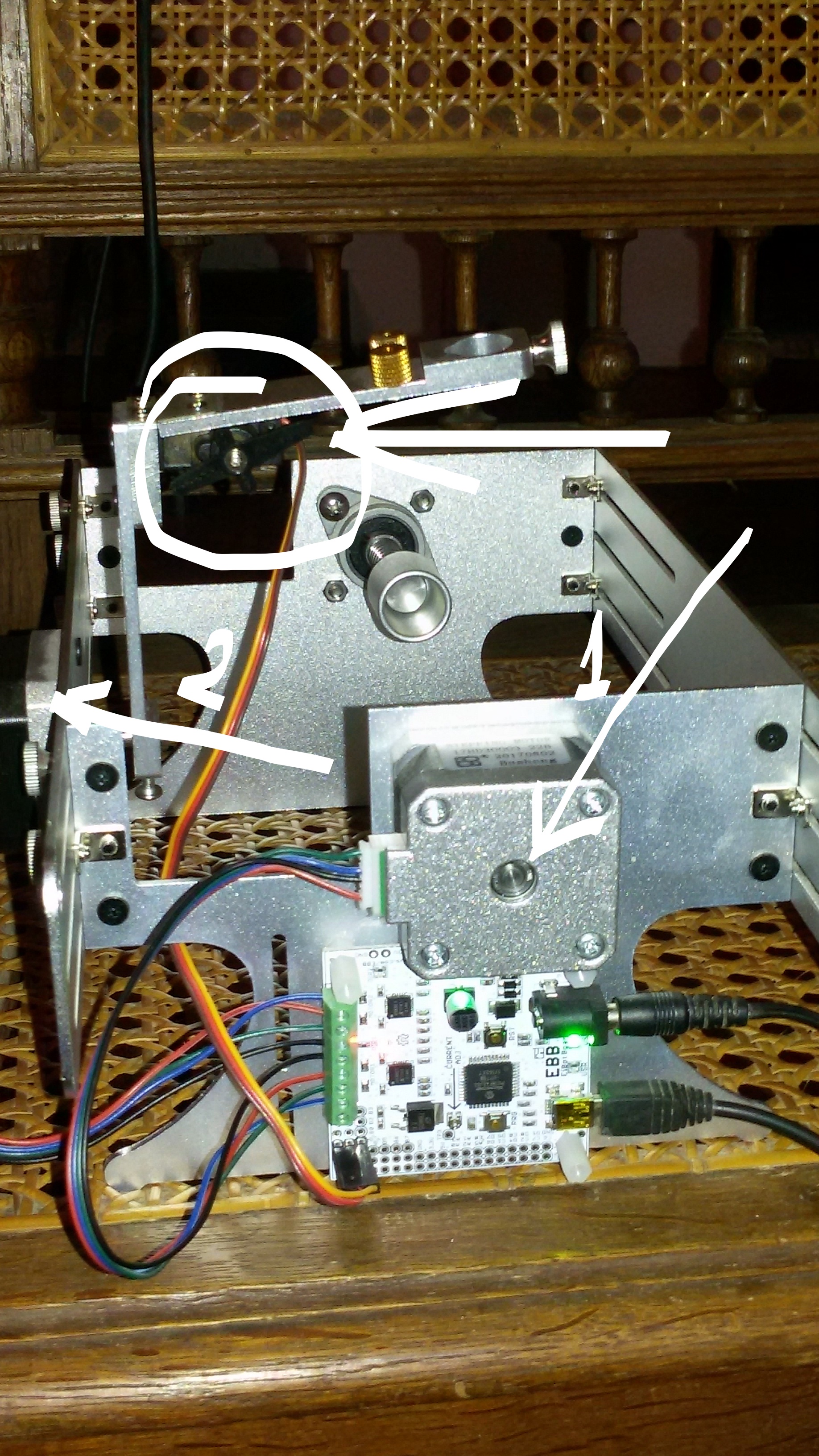

здрасти всем добрым умным людям . может мне опять ктонить помоч с моей очередной проблемой . проблема такая я долго мучался загружал несколько раз оновления прошивки яйцебот рекомендованые програмы очень долго я пыхтел и наконец случилось чудо поехала чудо китайское но неполностью лампочки мигают все как будто должно работать карандаш поднимается и регулируется по всем настройкм а вотмоторчики нешевелятся а лампочки мигают как будто они работают что делать мож ктото подскажет..

drey82
Сообщения: 611
Репутация: 82
Настоящее имя: Drey
Откуда: Воронеж
Сообщение drey82 »
Чо-то я не въеду, а драйвера шд есть на этой плате???
AndyBig
Сообщения: 3876
Репутация: 1121
Откуда: юг России
Сообщение AndyBig »
Вроде виднеются.
NLObP
Сообщения: 17
Репутация: 5
Сообщение NLObP »
А моторы правильно подключены?
drey82
Сообщения: 611
Репутация: 82
Настоящее имя: Drey
Откуда: Воронеж
Сообщение drey82 »
а, да точно, нашел такую плату, стоят два штуки, такие малюсенькие ))), тогда не понятно ((( проверь обмотки на моторах еще, я бы на цветовые обозначения не особо ориентировался, о, уже написали)))
fermer21
Сообщения: 18
NLObP писал(а):А моторы правильно подключены?
а что моторы тож могут быть неправильно подключены ??по номеру 1 и 2 соотвествуют .
NLObP
Сообщения: 17
Репутация: 5
Сообщение NLObP »
Обмотки правильно должны быть подключены, ну и если поедет не в ту сторону, поменять местами выводы одной обмотки.
fermer21
Сообщения: 18
и скейп тож правильно работает все со скепом проблем нет а включаю моторы стоят а плата показывает что напряжение и сигнал идет на движки . я уже подумал мож 10 вин както влияет тогда почему вся плата работает а двиг нет и интересно что подъем карандаша идет все норм правильно .тогда точ чтото с оединением двиг ненормально (тогда вопрос а как правильно подсоеденить там пять проводков )

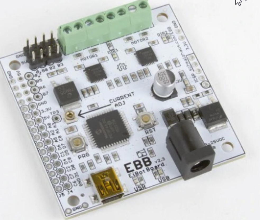

NLObP
Сообщения: 17
Репутация: 5
Сообщение NLObP »
Почему пять? Вроде на клемнике 8 контактов, два мотора по четыре конца. У мотора две обмотки. А в инструкции не написано как подключать мотор? Можно найти pdf на контроллер мотора, и прозвонить с клемником.

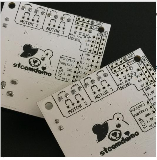

NLObP
Сообщения: 17
Репутация: 5
Сообщение NLObP »
Вот нашел в интернете, маленько другая. На плате нарисовано. А моторы прозвонить.

fermer21
Сообщения: 18
NLObP писал(а):Почему пять? Вроде на клемнике 8 контактов, два мотора по четыре конца. У мотора две обмотки. А в инструкции не написано как подключать мотор? Можно найти pdf на контроллер мотора, и прозвонить с клемником.
пардон четыре у каждого
fermer21
Сообщения: 18
да ну вот помоему и проеснилось нужно обмотку прозвонить эт точно другова сдесь ничего и неможет быть без правильного соединения точ моторы непойдут эт ясно толко вот у меня проблема надо ехать в город ближайший 50 км потомучто подрукой ничего нет чтоб прозвонить даж лампочки ( хотелось побыстрей расправится ) .а также всем огромное спасибо за разъеснение и помощ в обсуждении.
