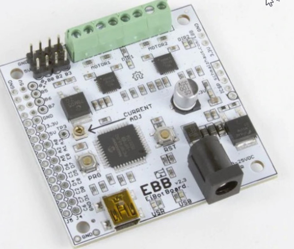

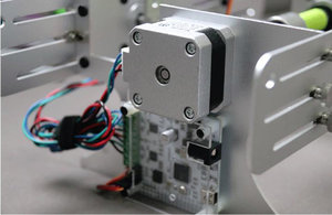

здрасти всем добрым умным людям . может мне опять ктонить помоч с моей очередной проблемой . проблема такая я долго мучался загружал несколько раз оновления прошивки яйцебот рекомендованые програмы очень долго я пыхтел и наконец случилось чудо поехала чудо китайское но неполностью лампочки мигают все как будто должно работать карандаш поднимается и регулируется по всем настройкм а вотмоторчики нешевелятся а лампочки мигают как будто они работают что делать мож ктото подскажет..

вот плата о которой речь идет (7737 просмотров) <a class='original' href='./download/file.php?id=150499&mode=view' target=_blank>Загрузить оригинал (135.63 КБ)</a>

Чо-то я не въеду, а драйвера шд есть на этой плате???

Вроде виднеются.

А моторы правильно подключены?

а, да точно, нашел такую плату, стоят два штуки, такие малюсенькие ))), тогда не понятно ((( проверь обмотки на моторах еще, я бы на цветовые обозначения не особо ориентировался, о, уже написали)))

NLObP писал(а):А моторы правильно подключены?
а что моторы тож могут быть неправильно подключены ??по номеру 1 и 2 соотвествуют .

Re: Egg-bot по русски ( просьба помочь )
Сообщение NLObP »
Обмотки правильно должны быть подключены, ну и если поедет не в ту сторону, поменять местами выводы одной обмотки.

Сообщение fermer21 »
и скейп тож правильно работает все со скепом проблем нет а включаю моторы стоят а плата показывает что напряжение и сигнал идет на движки . я уже подумал мож 10 вин както влияет тогда почему вся плата работает а двиг нет и интересно что подъем карандаша идет все норм правильно .тогда точ чтото с оединением двиг ненормально (тогда вопрос а как правильно подсоеденить там пять проводков )

Почему пять? Вроде на клемнике 8 контактов, два мотора по четыре конца. У мотора две обмотки. А в инструкции не написано как подключать мотор? Можно найти pdf на контроллер мотора, и прозвонить с клемником.

Вот нашел в интернете, маленько другая. На плате нарисовано. А моторы прозвонить.
Безымянный.jpg (7711 просмотров) <a class='original' href='./download/file.php?id=150503&mode=view' target=_blank>Загрузить оригинал (99 КБ)</a>

NLObP писал(а):Почему пять? Вроде на клемнике 8 контактов, два мотора по четыре конца. У мотора две обмотки. А в инструкции не написано как подключать мотор? Можно найти pdf на контроллер мотора, и прозвонить с клемником.
пардон четыре у каждого

да ну вот помоему и проеснилось нужно обмотку прозвонить эт точно другова сдесь ничего и неможет быть без правильного соединения точ моторы непойдут эт ясно толко вот у меня проблема надо ехать в город ближайший 50 км потомучто подрукой ничего нет чтоб прозвонить даж лампочки ( хотелось побыстрей расправится ) .а также всем огромное спасибо за разъеснение и помощ в обсуждении.

Их можно и без лампочки проверить, почитай в гугл как
