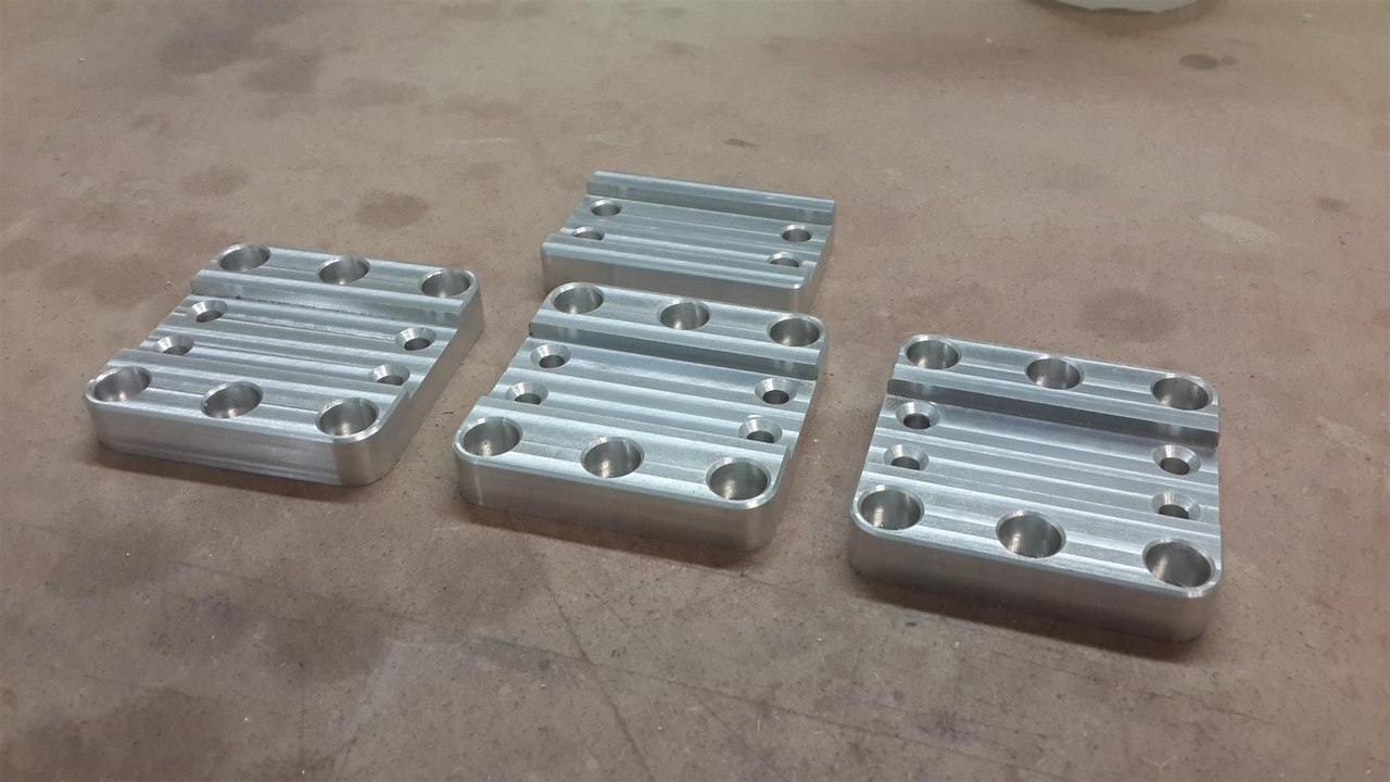

Еще проставки опор ШВП
cUlqklCNhbM.jpg (3759 просмотров) <a class='original' href='./download/file.php?id=139895&mode=view' target=_blank>Загрузить оригинал (135.82 КБ)</a>

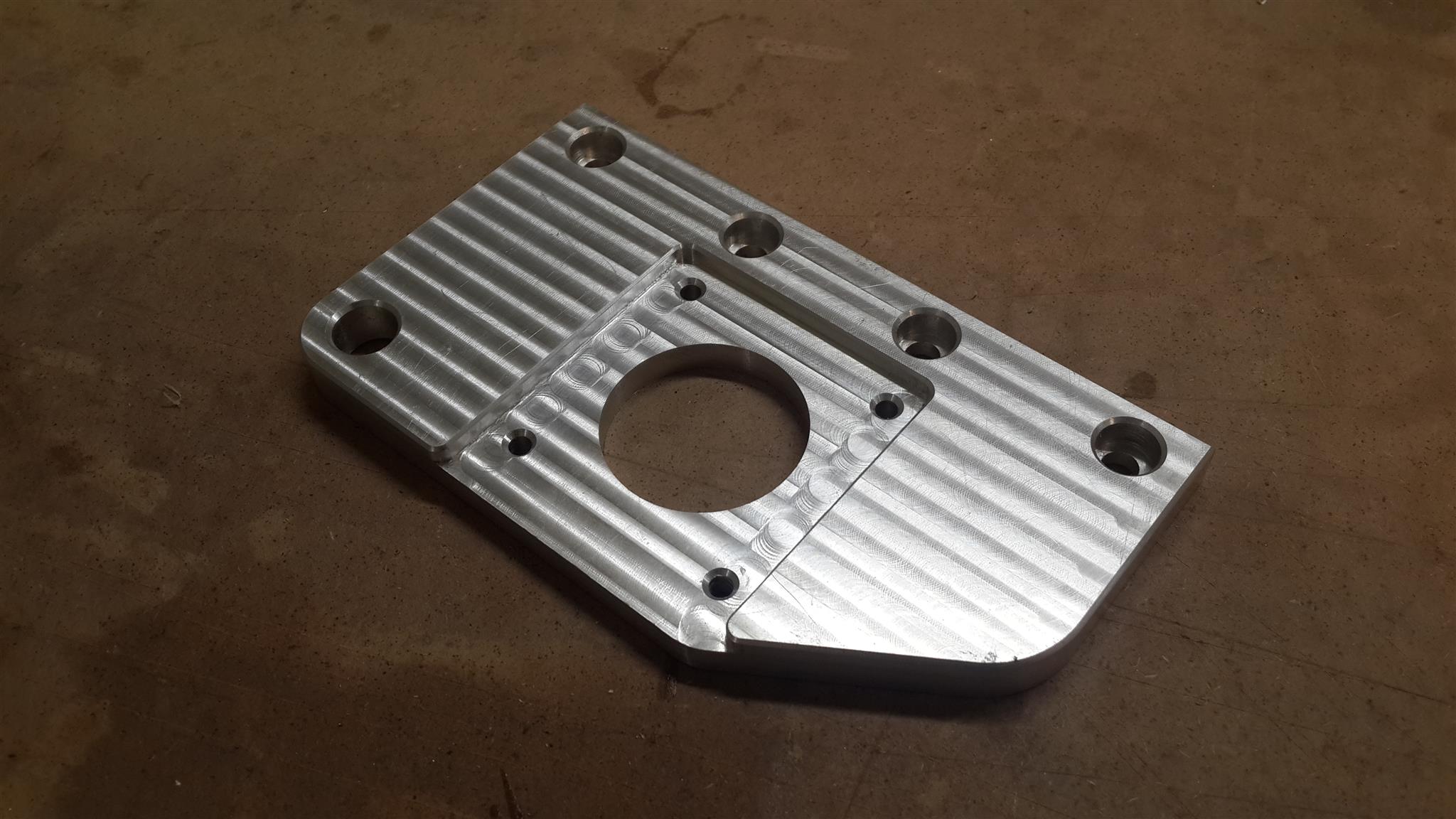

Кронштейн шаговика оси Z из В95 без Т- поверхность отличается от АМг6
20180529_004504.jpg (3700 просмотров) <a class='original' href='./download/file.php?id=139944&mode=view' target=_blank>Загрузить оригинал (235.41 КБ)</a>
Re: Портальник моделиста1000х350х120
Какими фрезами это делалось?
Сообщение rage »
обычные китайские фрезы по ал.
Такой вопрос - зачем делать проставки опор ШВП? Не проще было сделать сами опоры нужного размера (я например так и собираюсь делать)? Как по мне лишний крепеж и выглядит громоздко и менее надежно в плане что мест где сдвинутся может больше.
Udjin
Сообщения: 2072
Репутация: 1248
Сообщение Udjin »
Бывает, что не просто ..
Если опоры покупные.
Сообщение Samodelkin 88 »
nevkon писал(а): Не проще было сделать сами опоры нужного размера
А смысл? Серийное изделие (опора в частности) всяко дешевле самодельного. Считаю, что проставки в данном случае -меньшее из зол.
nevkon писал(а):...лишний крепеж и выглядит громоздко и менее надежно в плане что мест где сдвинутся может больше.
В местах крепления к тонкостенной трубе жестких опор проставки распределяют нагрузку по большей площади, а количество крепежа- чтобы резьбы разгрузить по возможности.

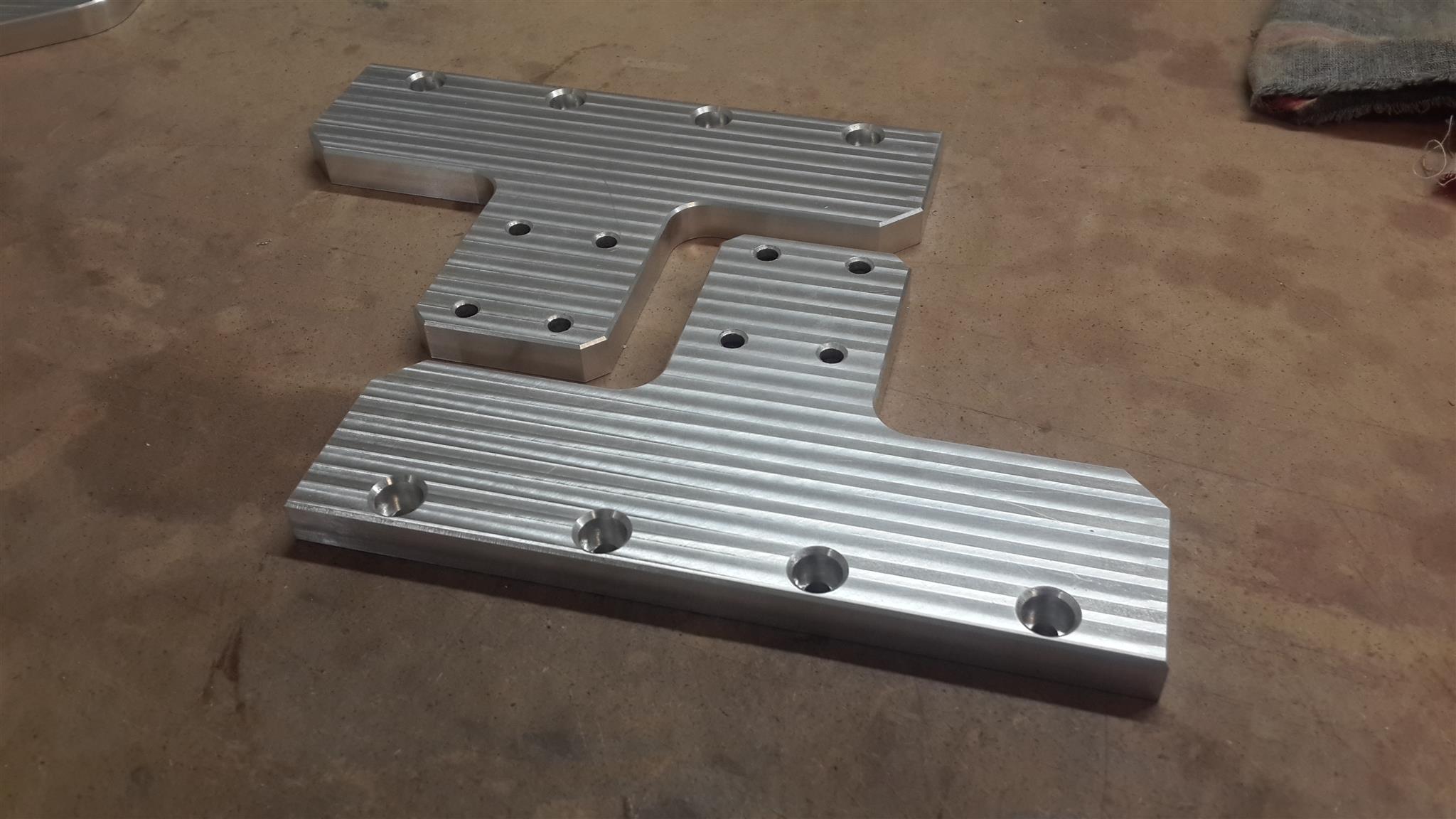

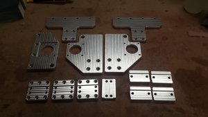

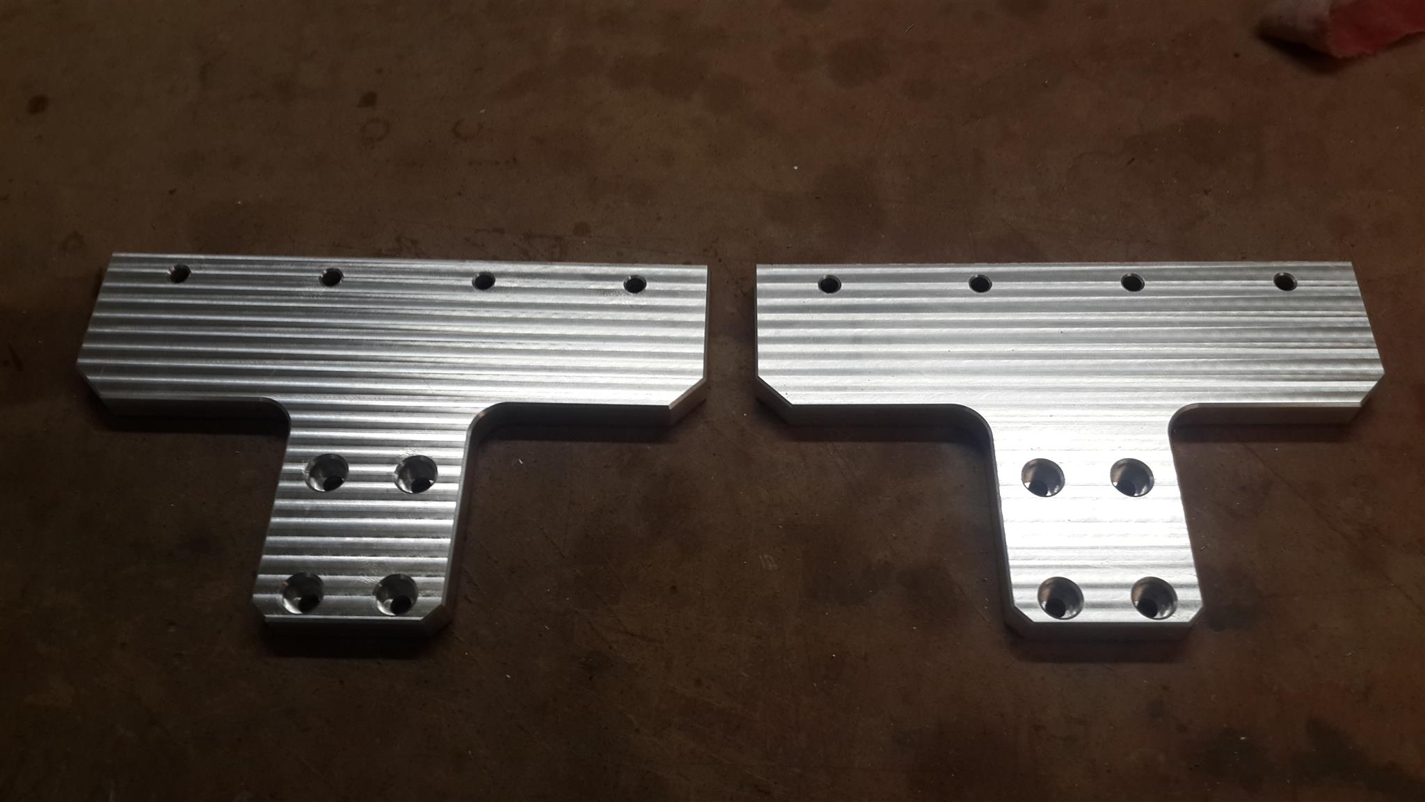

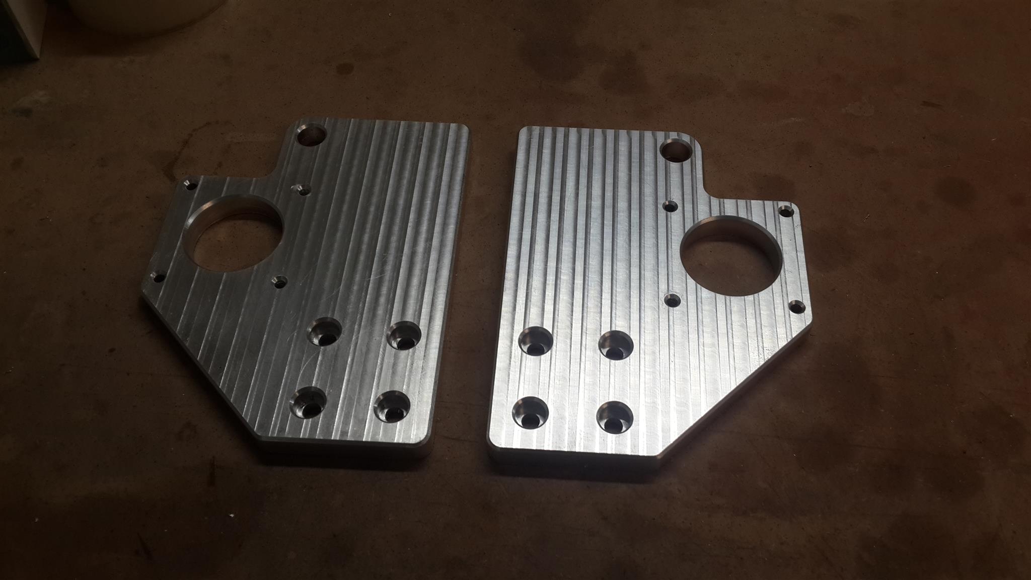

Половина деталей готова
20180531_000826.jpg (3529 просмотров) <a class='original' href='./download/file.php?id=140207&mode=view' target=_blank>Загрузить оригинал (190.85 КБ)</a>
20180531_000522.jpg (3529 просмотров) <a class='original' href='./download/file.php?id=140208&mode=view' target=_blank>Загрузить оригинал (173.46 КБ)</a>
20180531_000707.jpg (3529 просмотров) <a class='original' href='./download/file.php?id=140209&mode=view' target=_blank>Загрузить оригинал (165.73 КБ)</a>
20180529_020500.jpg (3529 просмотров) <a class='original' href='./download/file.php?id=140210&mode=view' target=_blank>Загрузить оригинал (208.51 КБ)</a>
На шпаклю крепили детали?
Сообщение rage »
sima8520 писал(а):На шпаклю крепили детали?
Да ну нафик, я такой херней не занимаюсь...
Оно перестает казатся херней когда экономит кучу времени позволяя напилить полведра деталей из одного куска паралельно делая операции каждым инструментом на всех деталях.
А по на чалу да не царское это дело шпакля хочется по взрослому тиски,прижимы,100кг оснастки взрослой красивой.
Сообщение rage »
а мне, что надо было напилить ведро деталей?
ну все что на фото какраз с одного куска за раз прекрасно режется.
rage
Сообщения: 996
Репутация: 621
Откуда: МО
Сообщение rage »
заготовки были с припускум 0.2-0.5мм на каждую деталь.
так как крепили детали, вопрос открытый
rage
Сообщения: 996
Репутация: 621
Откуда: МО
Сообщение rage »
Прижимами, после того как отверстия появлялись саморезами.
